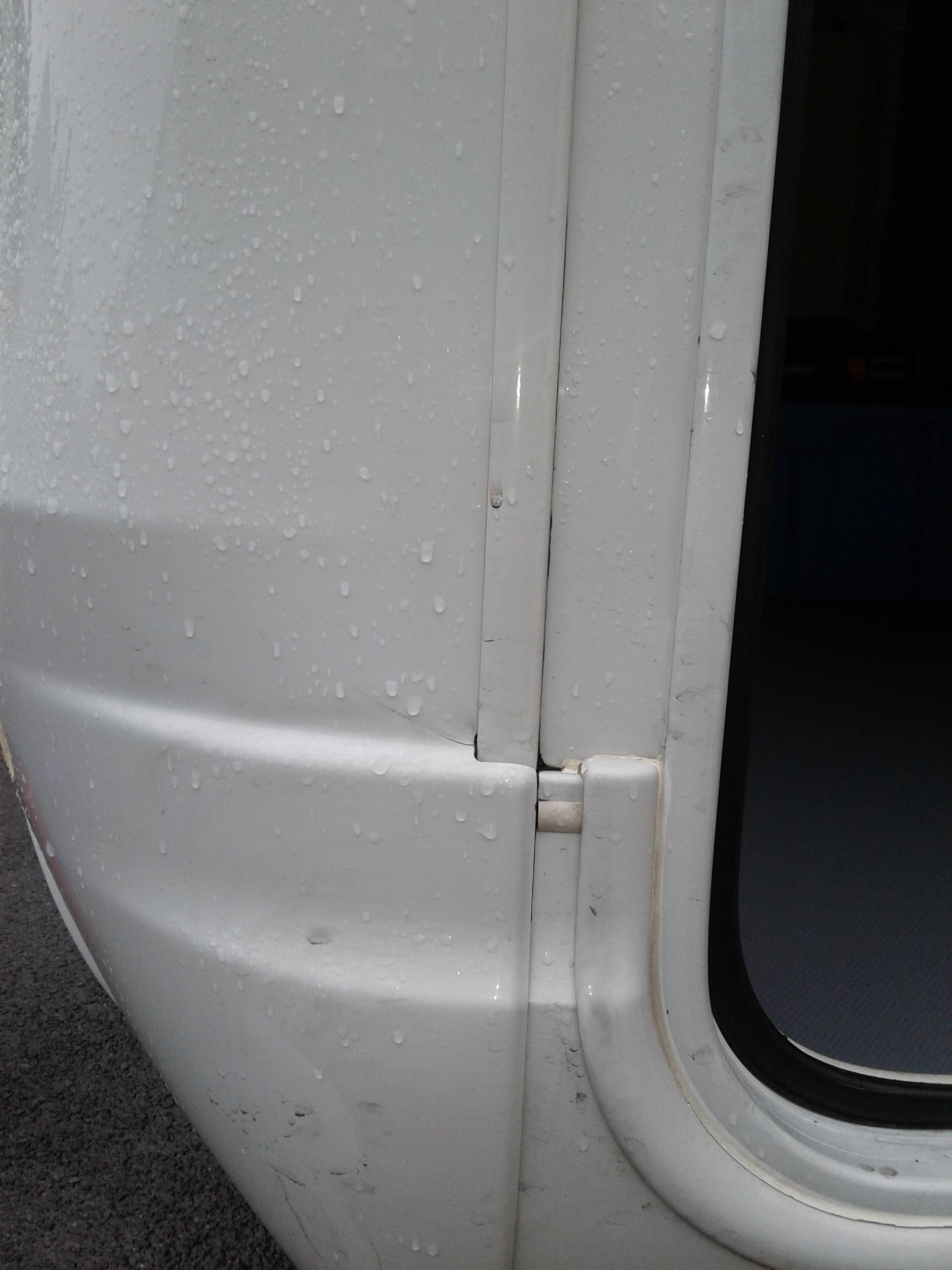

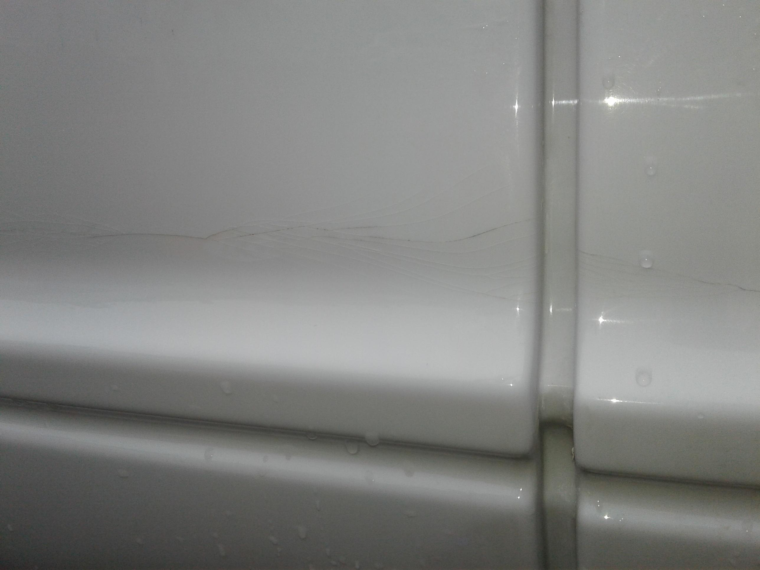

    Leider hab ich mir einen Riss in die hintere Stoßstange gefahren und wollte sie nun abbauen.
    Kann es sein das Hobby die Stoßstange am Heckblech verklebt hat ?
    Auch nach der montage der Schraube und der Nieten ließ sichn die Stoßstange nicht abnehmen.

  • Hallo Walter,
    wenn die mit Silaflex geklebt ist (vermutlich ist das so, denn die Wohnmobilhersteller kleben damit so ziemlich alles), dann nützt Dir ein Fön nur bedingt etwas.
    Der Kleber ist temperaturbeständig und lässt sich damit kaum beeindrucken.
    Wenn Du in den Spalt kommst, dann hilft eigentlich nur ein Messer, mit dem Du nach und nach den Kleber löst. Je weiter Du kommst, desto einfacher. Denn die Stoßstange lässt sich dann etwas aufbiegen und mit dem Messer dann freier schneiden.

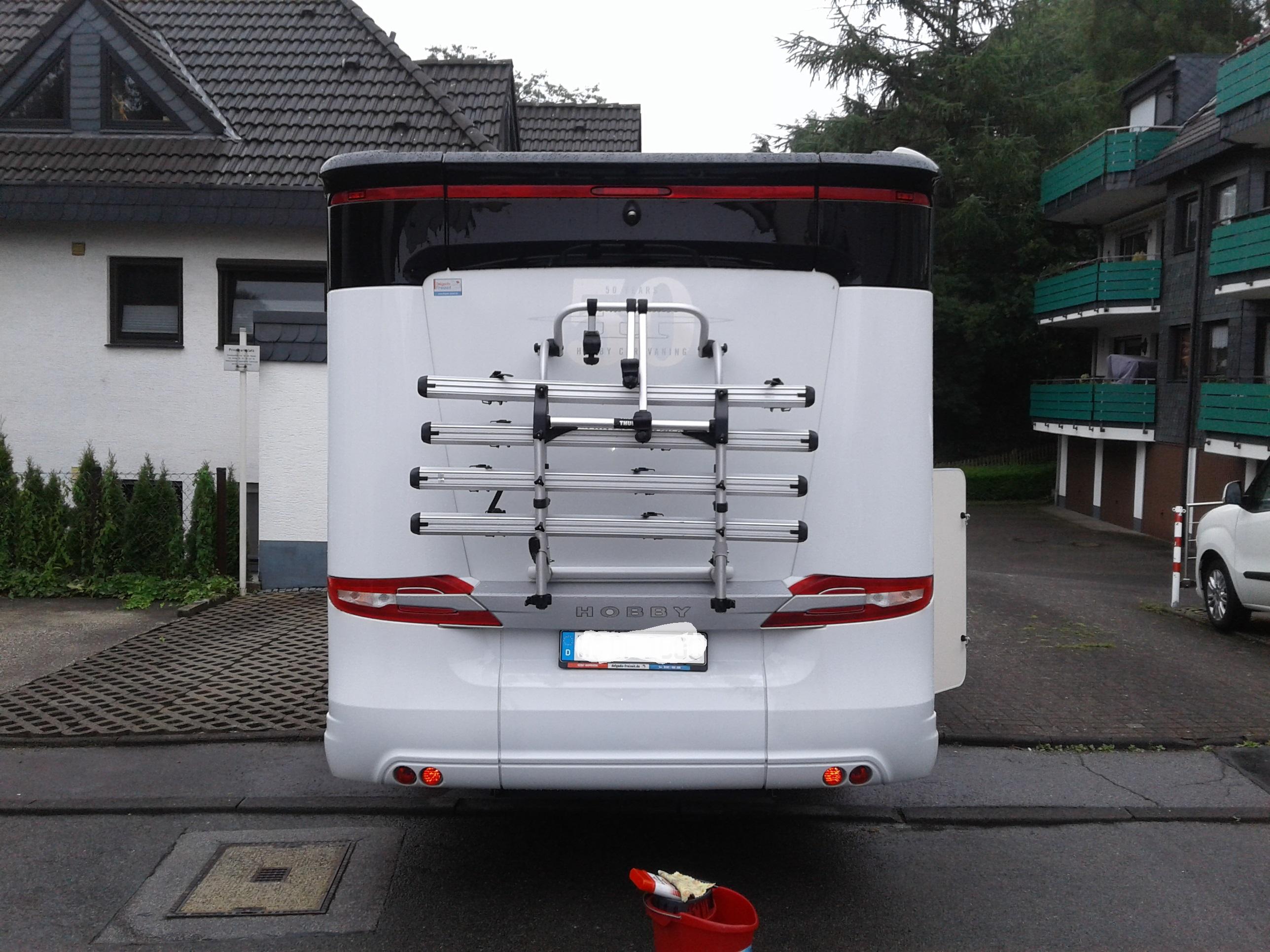

  • Blöd das die " Stoßstangen" Einteilig ist ( V65 GE )
    Bei mir ist es nur ein kleiner Riss über den Rücklichtern der mich aber stört. Wollte die Stoßstange abnehmen und dahinter einen Winkel verkleben.

  • Das repariert meine Bügelmaschine
    mit Glasfaser, Pasten und Farbe ...
    und drei oder vier Stunden Arbeit.

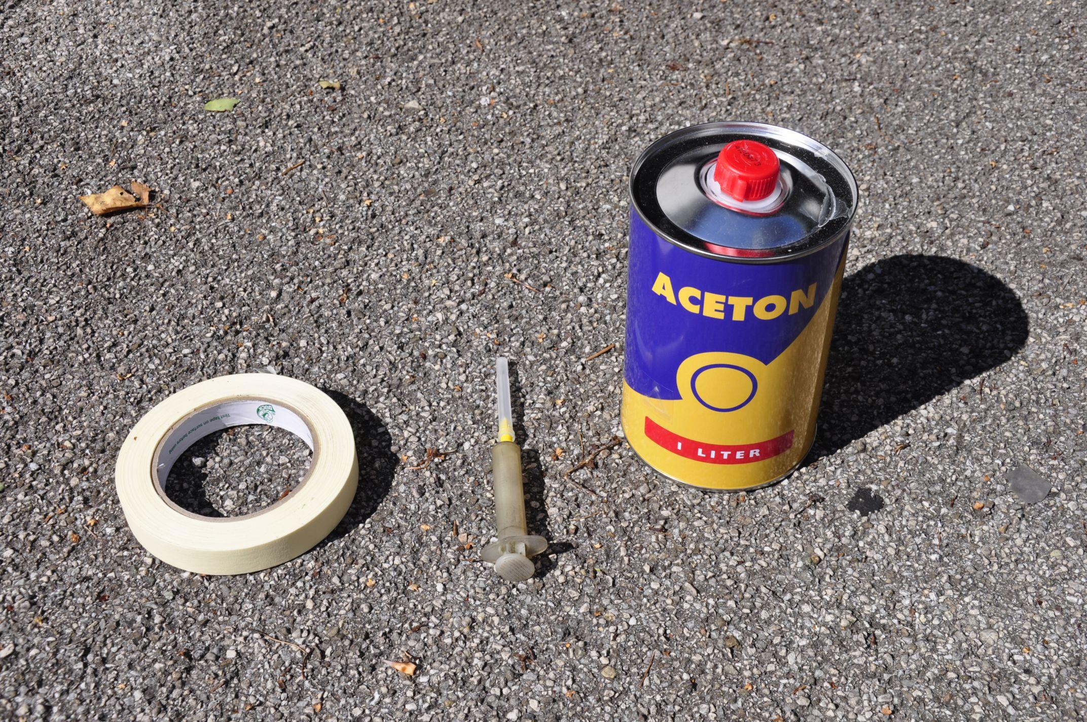

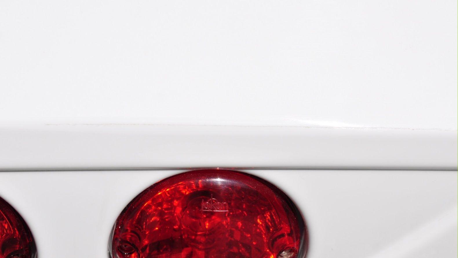

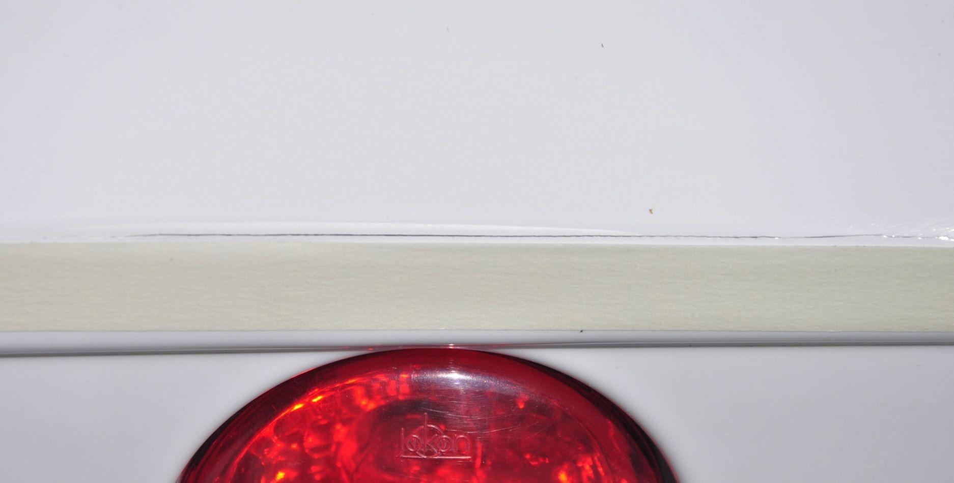

    Werde den Riss mit ACETON verkleben. Hoffe das hält dann.
