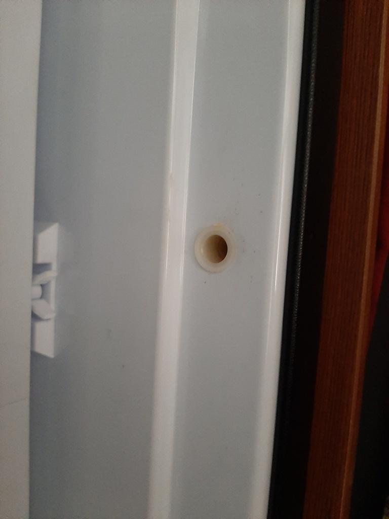

  • Hallo Ibi.
    Alles schon probiert.
    Die gezeigte Plastikkappe ist doch am Ende abgerissen.
    Innen ist das was auf dem Bild zu sehen ist.
    Das Ende davon sitzt noch vorne auf der Schraube drauf.
    Deshalb geht der ganze sch.... ja auch nicht mehr zurück.
    Der Grund dafür, daß dies abgerissen ist, liegt meiner Meinung da drin,
    daß der Kühlschrank ich sag mal 45cm breit ist, und das Einbaumaß 47cm.
    Dann wurden die Schrauben einfach angezogen, bis die Platikkonstruktion ausgerissen ist.
    Conny und Werner
  • Hallo Werner,
    Dein Bild kenne ich, sieht bei mir genauso aus :) - Außer das die Plastikkappen noch drauf sind.
    Das die Vertiefung zum ende an der Schraube abgebrochen ist, hatte ich so nicht verstanden.
    Aber, kannst du das Plastik-Röhrchen auf dem Foto jetzt nicht einfach raushebeln ?
    Ansonsten wüsste ich jetzt auch nicht …
    Gruß IBI

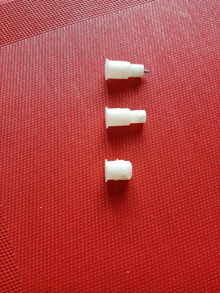

  • So, nun habe ich da mal die Plastikteile aus dem Kühlschrank raus gefummelt.Hätte mich bei dem ganzen Mist den Hobby bei meinem Fahrzeug so verzapft hat,auch gewundert, wenn es hier nun anders gewesen wäre.Dies das Foto
    Oben sieht man das Platikteil komplett mit Schraube.
    Nur die Spitze war im Holz drin. :woohoo:
    Das Platikteil ist auch noch nicht einmal ein ganzes Stück.
    Unten sieht man, daß es sich da um 2 Hülsen handelt, welche inneinander greifen.
    Also Wird hier nur der Abstand vom Kühlschrank zur Wand mit überbrückt und der Kühlschrank am herausrutschen nach vorne gehindert.
    Stehe ich vor dem Kühlschrank ist an der linken Seite eine Holzplatte,
    an welcher auch der Griff zum Abstützen beim verlassen des Womo ist.
    Dies war durch die tollen Schrauben komplett am wackeln.
    Habe nun Einschraubmuffen von Außen ins Holz gedreht und dann vom Kühlschankinneren
    mit M6 Schrauben und flachen, breiten Kopf gesichert.
    Da geht nichts mehr raus.
