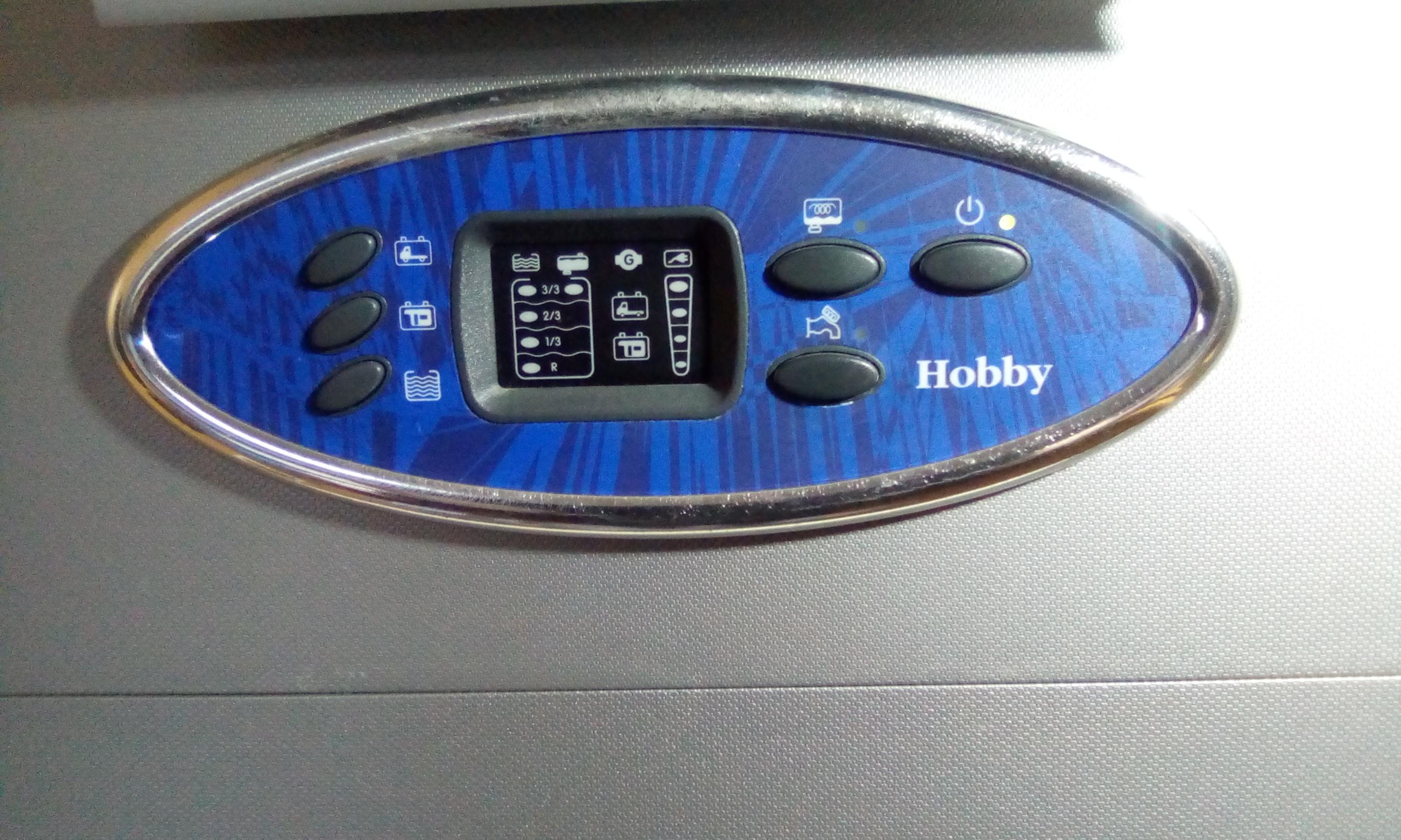

  • Guten Abend, zusammen, ich poste das mal bei den AK's, interessiert aber vielleicht auch andere mit älteren Hobbies. Es gibt wohl sehr viele, teils unterschiedliche Displays - konnte man das damals schon konfigurieren??

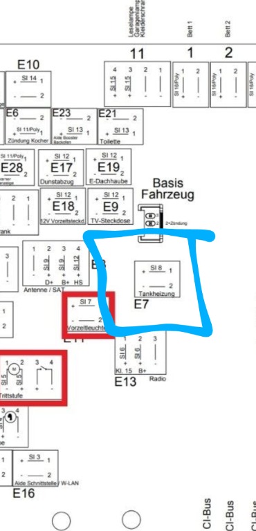

    Bei meinem 725 ist es so, das er wohl das ovale 100er Display hat, dieses ist aber nicht so bestückt, wie es laut Bedienungsanleitung sein sollte:
    - es gibt nur einen Hauptschalter - der macht auch das Licht. Eigentlich sollte es einen Lichtschalter geben.
    - Serienmäßig sollte das Panel einen Schalter fürs Radio haben - warum auch immer
    - ist bei mir nicht vorgesehen, stattdessen habe ich eine Tank-Heizung - siehe Bild
    - unklar, ob es der FW oder der Abwasser Tank ist, laut dem Symbol vermute ich Abwasser
    Weiss jemand da Näheres?
    Danke für euren Input👍

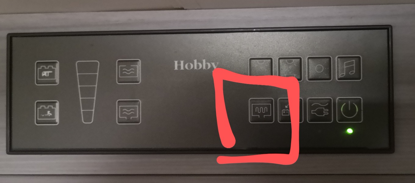

    Funktioniert die Tank-Heizung echt?
    Bei der Übergabe hat Holm/Norderstedt erzählt, man könne den Schalter schon drücken. Da ginge auch die led an aber der Schalter sei sonst funktionslose weil im Abwassertank nix heizt.
    Würde uns da Mist erzählt?

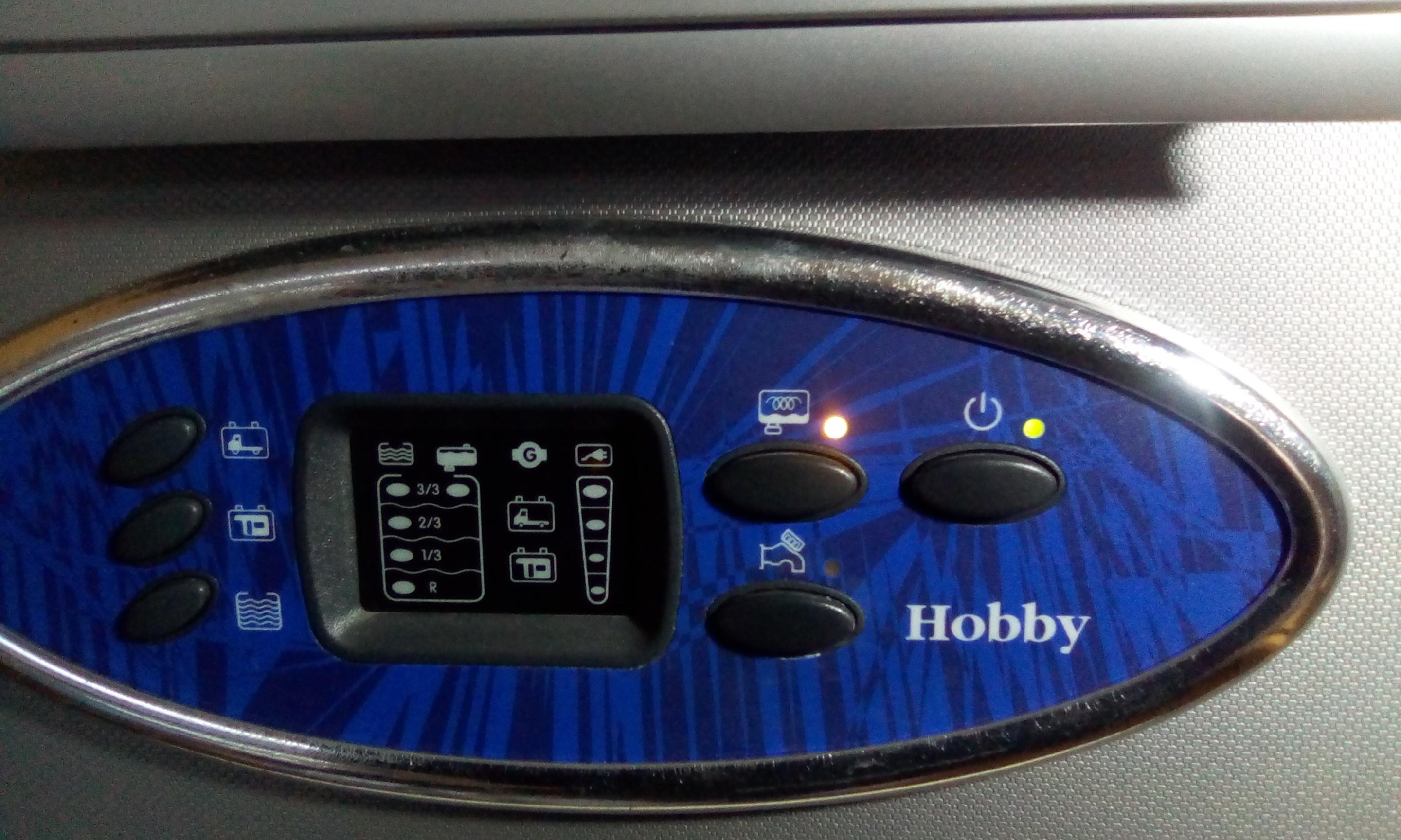

    Wir haben dieses display :
  • Soweit ich weiß, funktioniert die Tank Heizung nur bei Landstromanschluss.
    ist die Winterstellung bei der Duo-Control nicht für die Heizung Abwassertank zuständig?
    Gruß an Alle
    Kalle
    Nein, die Winterstellung der duo control heizt den crash-sensor und hat aber nix mit dem Abwassertank zu tun.

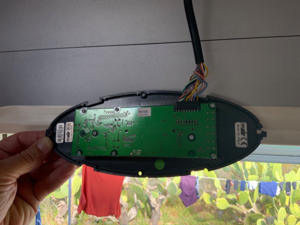

  • Hallo, zusammen, danke für Euren Input. Die zwei Dinge, die mir unklar waren, sind es aber immer noch:
    1. die Platine sagt, sie sei eine PC 100, das Display selbst ist es aber offensichtlich nicht, denn die zur 100er Platine gehörenden Displays sind nicht oval, sondern rechteckig, wie Eure und wie die in der Bedienungsanleitung abgebildetes. Das ovale Display scheint niemand hier zu kennen. Vielleicht aus den ganz alten 600er oder 700er Modellen?
    2. wenn für den Taster 13 von einem Widerstand gesprochen wird, bedeutet das also Heizpatrone? Es weiß aber keiner so recht, ob die tatsächlich verbaut ist? Man müsste also mal eine 🎥 in den Tank halten. Wundert mich auch, dass die bei acht Grad schon loslegt. Warum so früh?

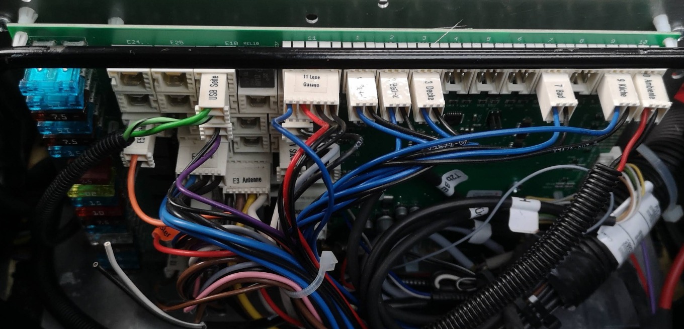

    Da mein Billo-Display ja ein BUS-Dispay ist, also nix selber schaltet sondern nur Signale zum toptron gibt, am toptron aber meiner Erinnerung nach kein Stecker für Abwasserheizpatrone anliegt (habe alle Stecker beschriftet) gehe ich davon aus,, dass bei mir keine Heizpatrone verbaut ist.
    Es, müsste dann ja Port 7 belegt sein, gell?
    Da wir grad dabei sind:
    Es liegt ein nicht angeschlossenes schwarz-weisses 2adriges Kabel sowohl am Display als auch beim toptron so lose rum. Das ist aber vermutlich für was, anderes, wer weiss, wofür?
