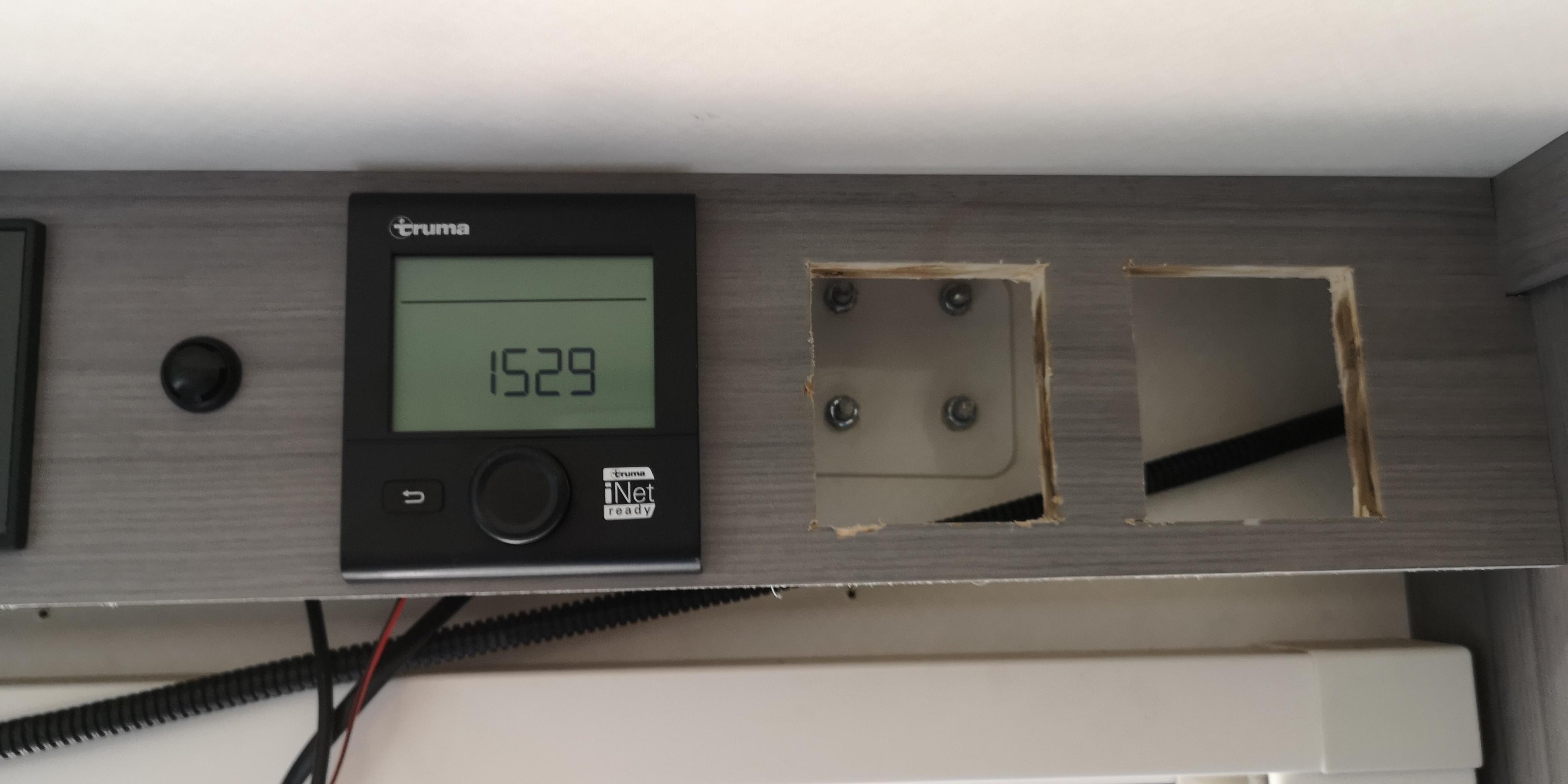

  • Hallo Rainer,
    Sauber eingebaute Anzeigeinstrumente.
    Mich würde interessieren, ob Du dazu das Brett mit dem Original-Hobbydisplay ausgebaut hast und falls ja, wie?

  • Hi,
    Wie hast du das Anschlusskabel für die Anzeige vom Shunt da oben rein gelegt?
    Bin auch gerade dabei die Anzeige dort einzubauen.
    Danke

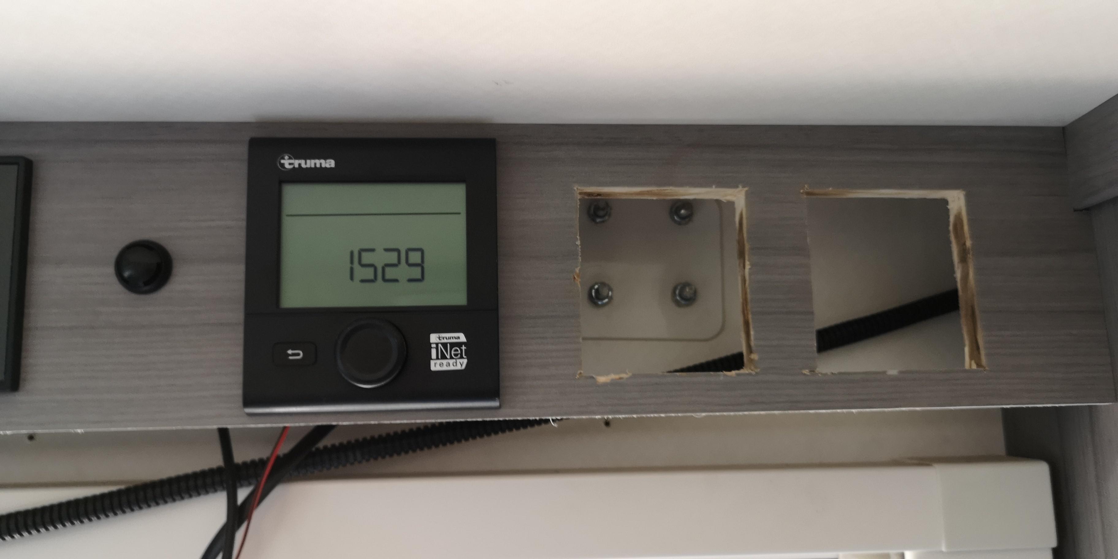

  • Hi Reinhard,

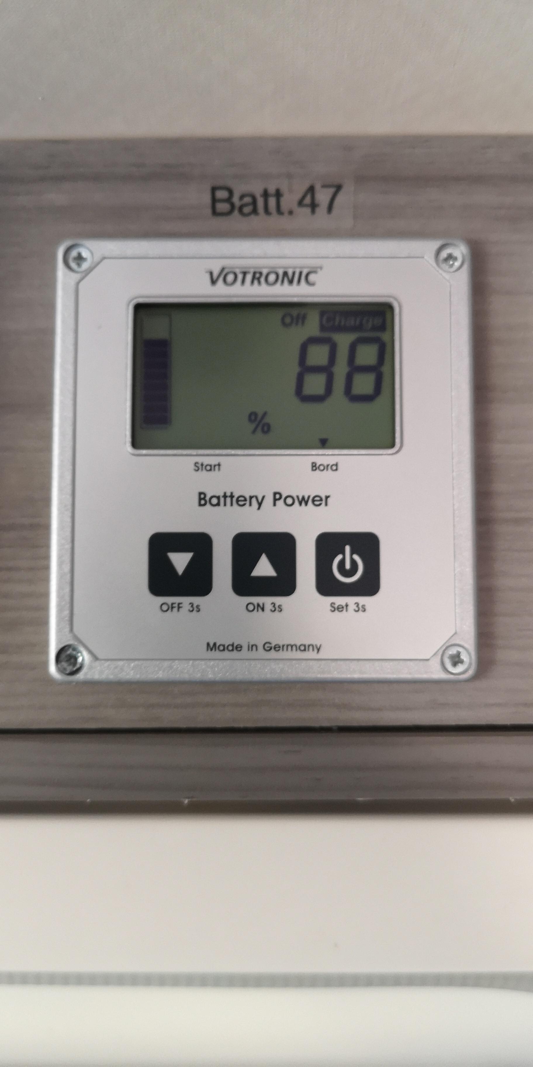

    Ne, das Brett über der Tür, wo auch das hobby-Display ist, hab ich drin gelassen. Eingebaut hab ich dort solaranzeige + batt. Computer, den temp-sensor von der Heizung dafür versetzt.

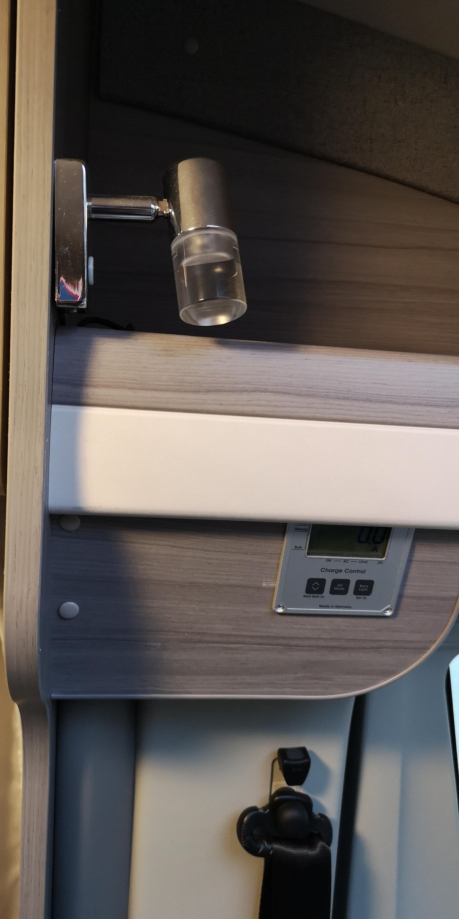

    Das Display vom Booster ist an der Abdeckung neben dem Fahrer, das hab ich dazu rausgeschraubt:

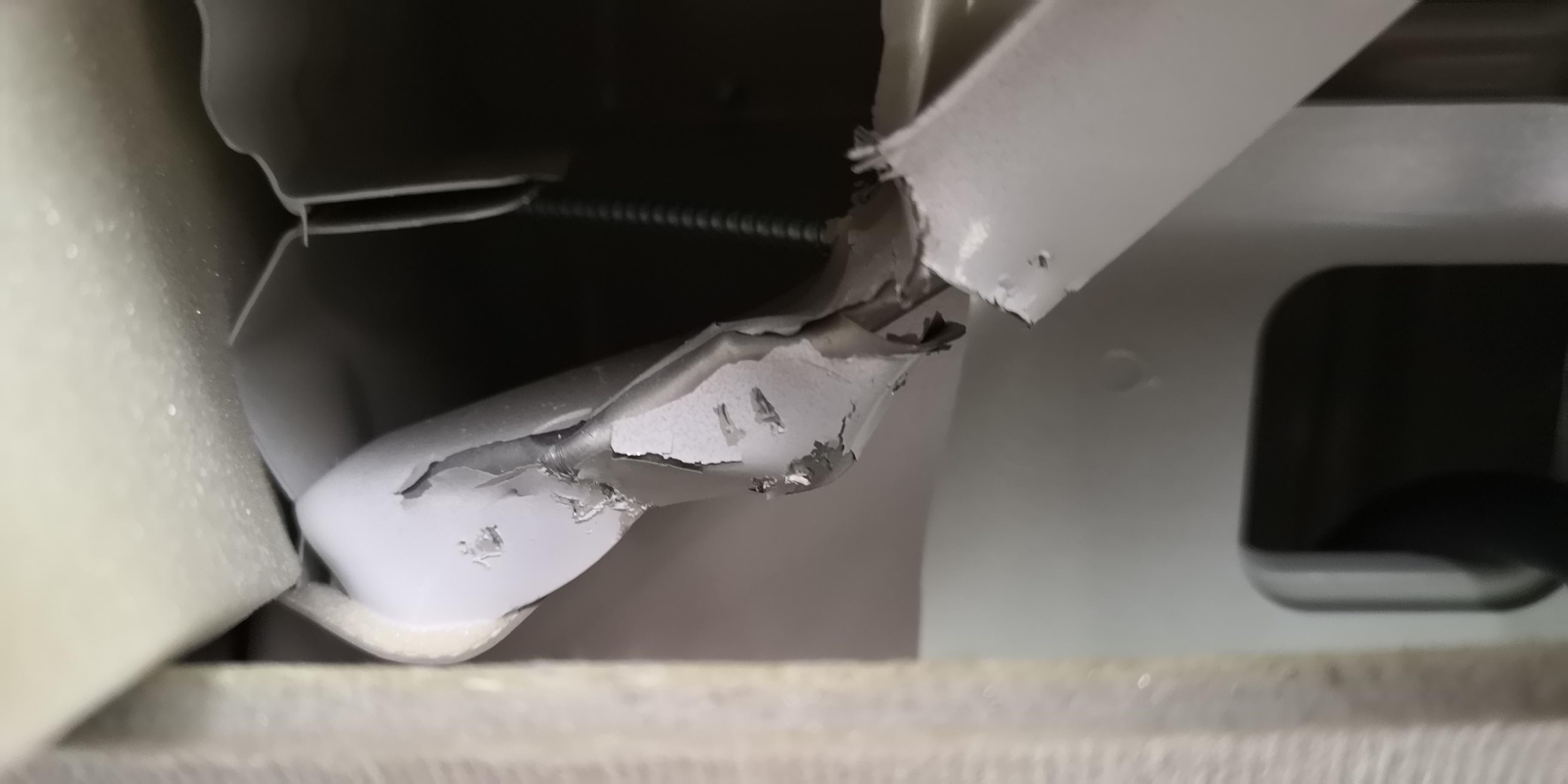

    So nebenbei hab ich festgestellt, dass irgendeiner beim Bau mein Auto mit dem vorschlaghammer bearbeitet hat:
    Ob das, Hobby Standard ist? Mein Norderstedter Händler hat dazu nur mit den Schultern gezuckt.

  • Hi Andi,
    Unterseite vom Anzeige Brett gelöst (4 oder 5 Schrauben),
    dann Kabel unterm Rahmen der Fliegengittertür durchgezogen und in selbstklebenden kabelkanälen in der Ecke der Garderobe nach unten geführt.
    Unsichtbarer hab ich es nicht hinbekommen.
  • Hallo Rainer,
    Das ist Hobby Standart mit den abgesägten und verbeulten Rest vom Holm. Das haben alle Fahrzeuge von Hobby. Ich war auch sehr geschockt beim ersten Mal sehen.
    Gruß Sven
  • Hi Sven,
    gut zu wissen. Da merkt man den professionellen Fachbetrieb 🤐.
