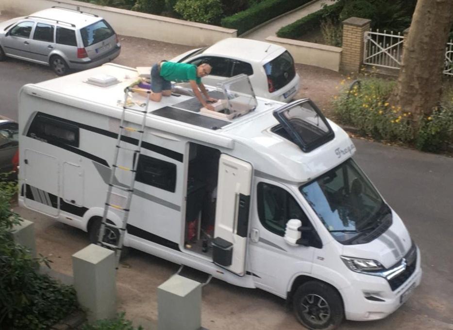

    Ich hab den spass selber eingebaut, mit wattstunde ws110efx-modulen und votronic-Regelung.
    Vorteil der wattstunde-panele: ultraflach, begehbar, vollflächig verklebt, ultra robust. Wcs in Goch ist mit dem Gabelstapler drübergefahren, mit der flex eingeschnitten und die dinger liefen immer noch.
    Nachteil: teuer.
    Auch wenn du "normale" Module nimmst, die halteleisten werden auch nur geklebt. Als Bohrung brauchst du tatsächlich nur 1 Loch. Achte darauf, dass die Kabel durch eine hochstehende Durchführung geleitet werden, wenn sich schwitzwasser unter der weissen Durchführung bildet, dass dieses nicht ins Fahrzeug eindringt.

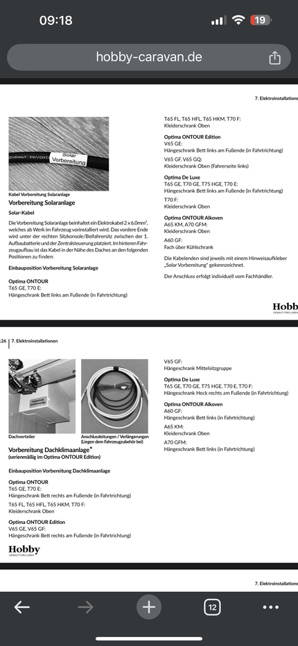

    Apropos Verlegung der Kabel...es ist eine Solarvorbereitung drin, aber als wir vor einiger Zeit mal im Kabelkanal (über dem Bett auf der Fahrerseite, im Hängeschrank hinter dem Bad) geschaut haben, steht da zwar "Solar" drauf, ist aber nicht drin :D Habt ihr einen Tipp, wo das Kabel liegen könnte? Eventuell nicht durchgezogen und irgendwo hinter den Schränken aufgerollt? Falls es zum Einbau kommt, könnte ich den Tipp gleich mitliefern.
    Andre

  • Genau da, wie es im Handbuch steht ist zwar der Kabelkanal, aber ohne Kabel ;) Ich vermute, dass es vorher irgendwo aufgerollt hängt....hoffentlich da, wo man auch drankommt.

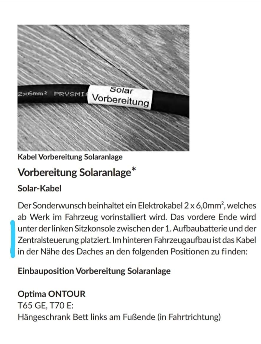

    hat Hobby schon wieder was geändert oder ist die Anleitung falsch oder denke ich falsch? Anleitung schreibt, Kabel solar endet zwischen Batterie und EBL unter LINKER Sitzkonsole.
    Ich kenne 3 ontour editions, 2019/2020/2021 und alle haben den EBL unter der RECHTEN Konsole.
    Wat denn Nu?
    Ist vielleicht kleinlich, aber ich finde schon das Anleitungen korrekt sein sollten.

    Das Solarkabel geht unter den Beifahrersitz, hier ist auch die 1. Aufbaubatterie. Hobby sollte die Anleitung berichtigen ;)

    ja das habe ich in der Anleitung auch schon gesehen. Ist ein wenig irre führend aber leicht zu lösen.

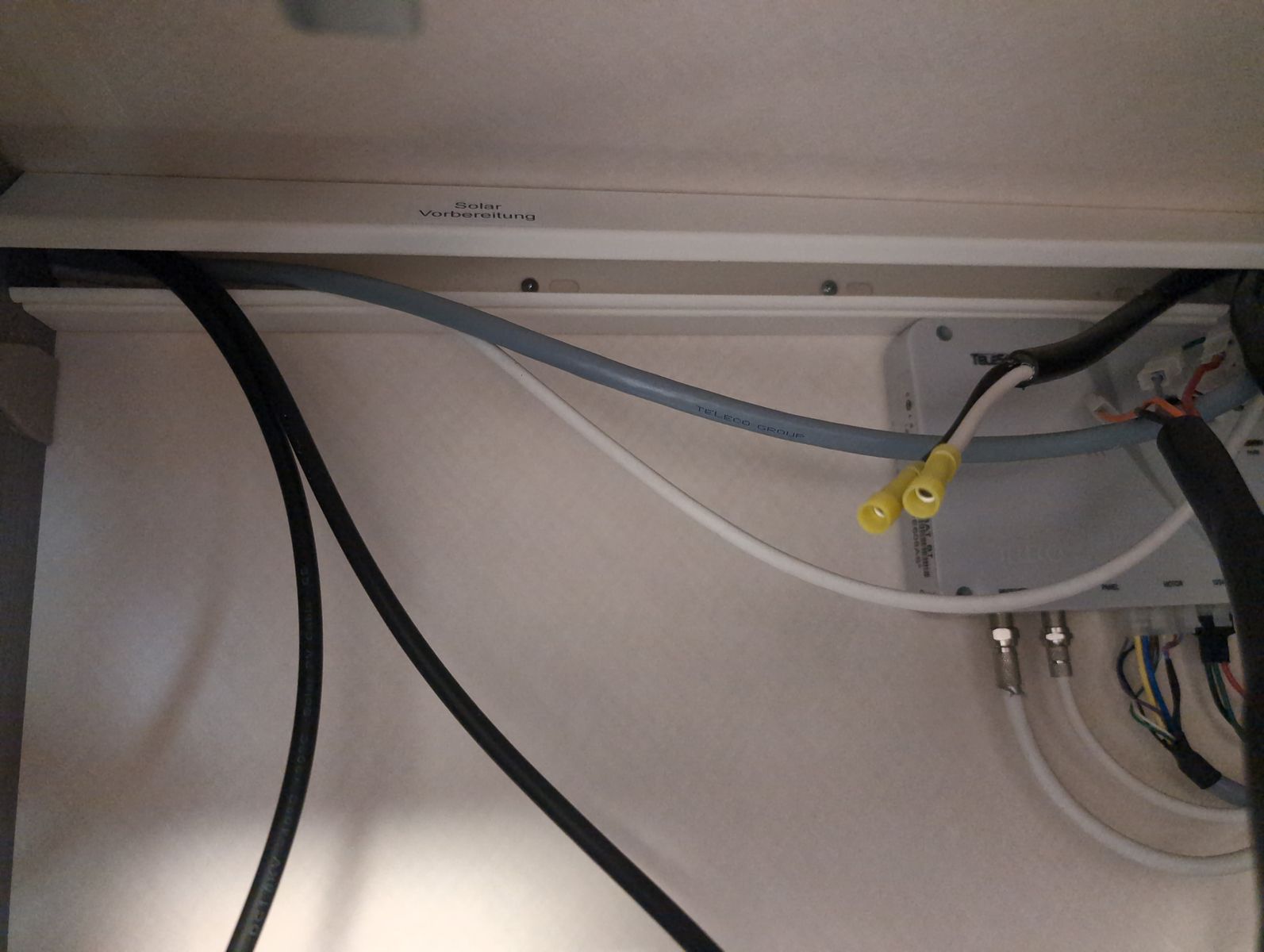

    ich habe übrigens Neuigkeiten von meiner Solarvorbereitung und kann es hier für andere noch zur Verfügung stellen. Das Kabel soll hinter der Dreifachdose (Antenne, Strom, etc.) enden, das Teil rechts neben dem TV. Also nur, falls auch jemand sucht und es hinten im Kabelkanal (trotz Beschriftung) nicht findet ;) Ab da kann man auch durch das Dach durch, das Kabel nach innen ziehen und innen verbinden.

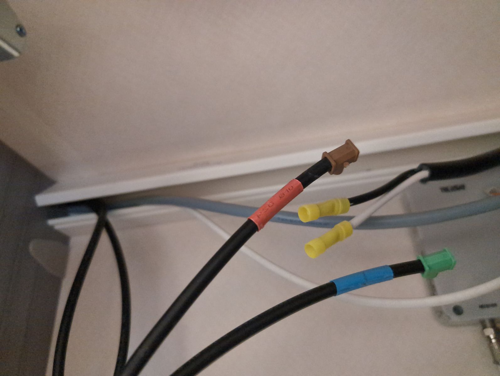

  • Moin André,
    hast Du das Kabel dort schon gesehen? Ich nicht
    Ich hatte vor Kurzem einen Fall, da habe ich es im Kabelkanal (über der Gardine) hinten links gefunden, der Kabelkanal musste agebaut werden, um an das Ende zu gelangen.
    Es kam aber nicht von hinter der Dreifach-Steckdose an, sondern geht unter der Duschwanne/WC nach vorn links und von dort dann quer hinüber zum Beifahrersitz.
    Der Kabelquerschnitt war ausreichend, zumindest, wenn man die Paneele in Reihe schaltet. Für eine Parallelschaltung wäre es mir bei dieser Länge zu dünn gewesen.

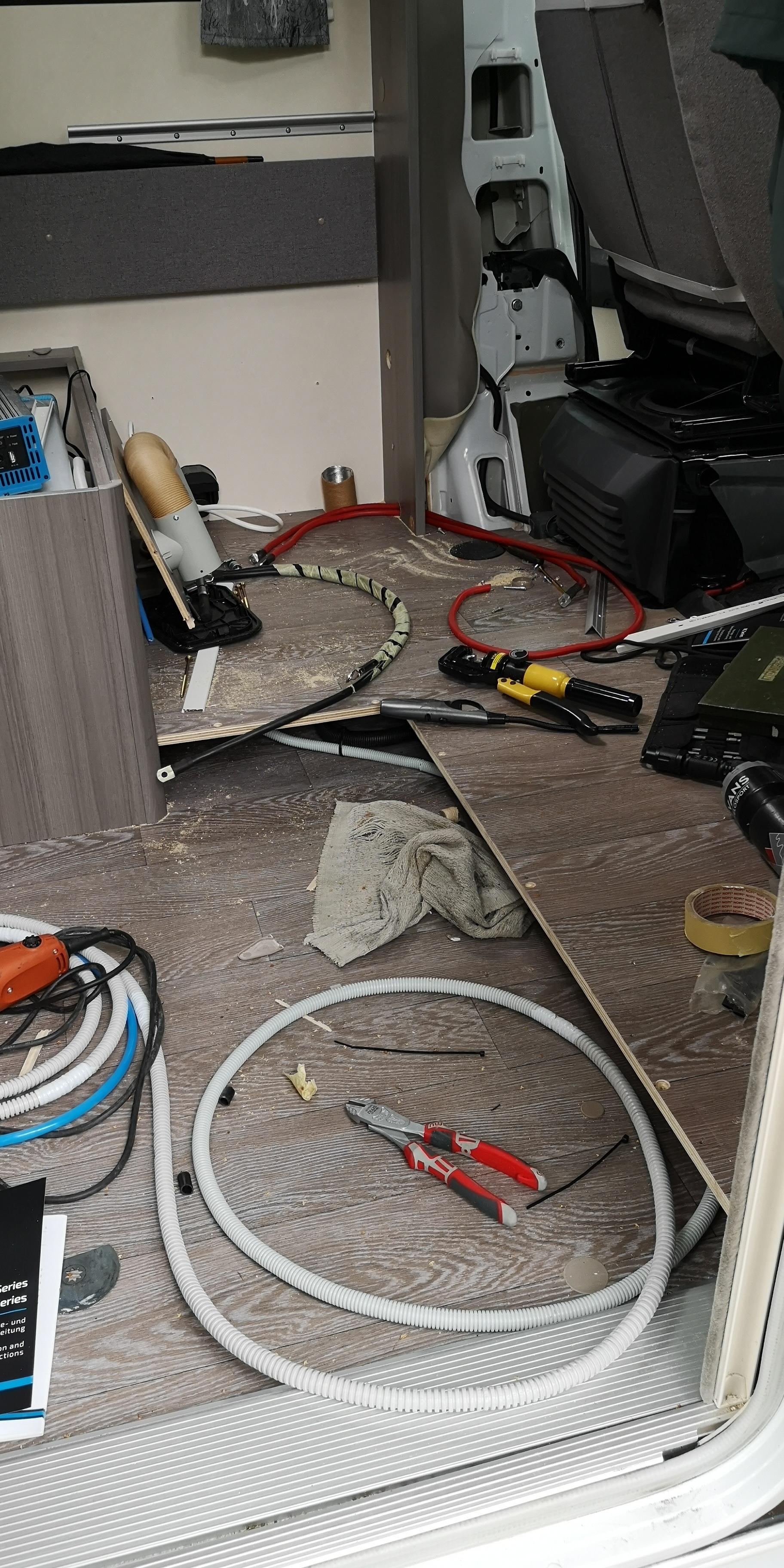

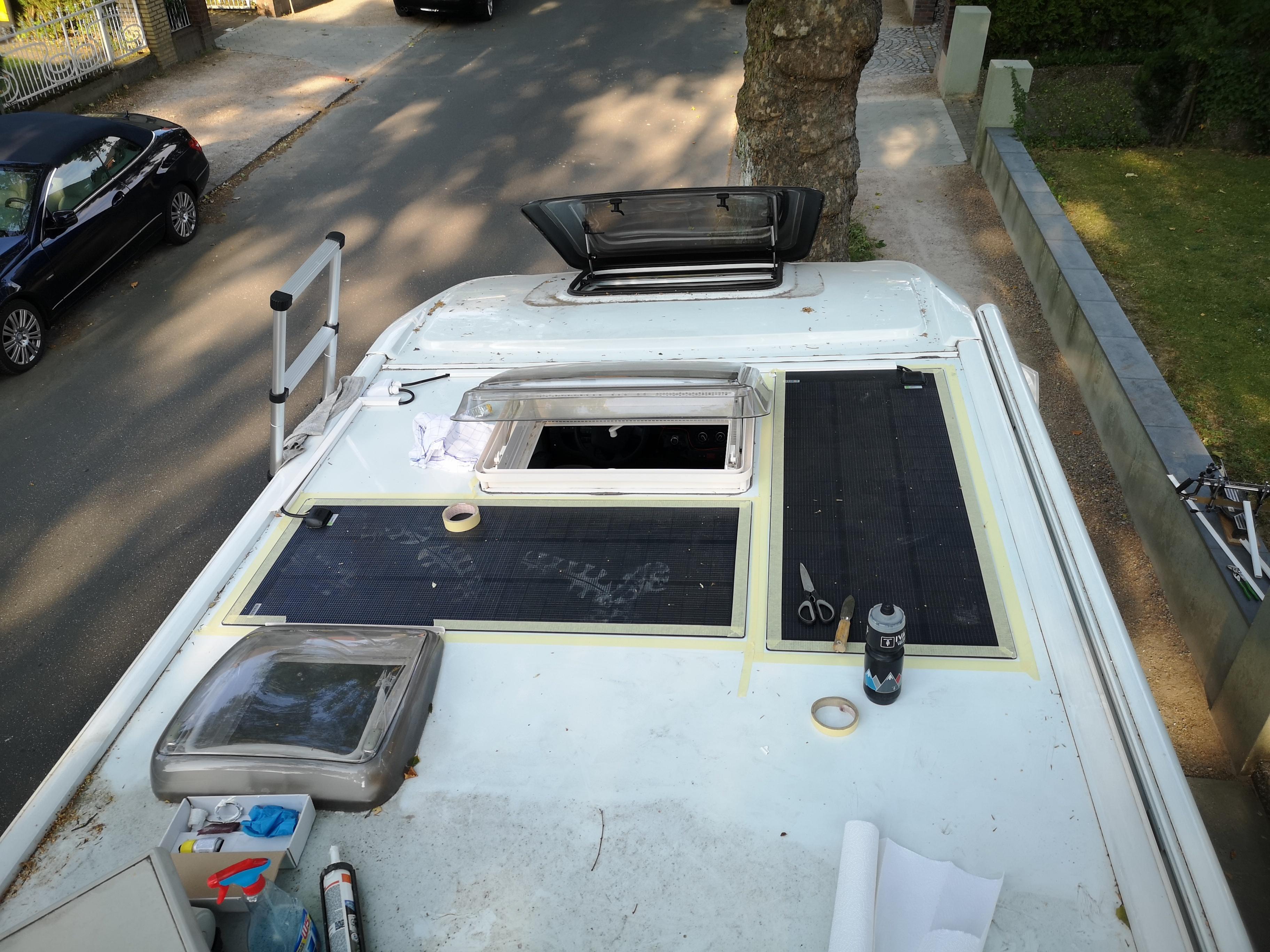

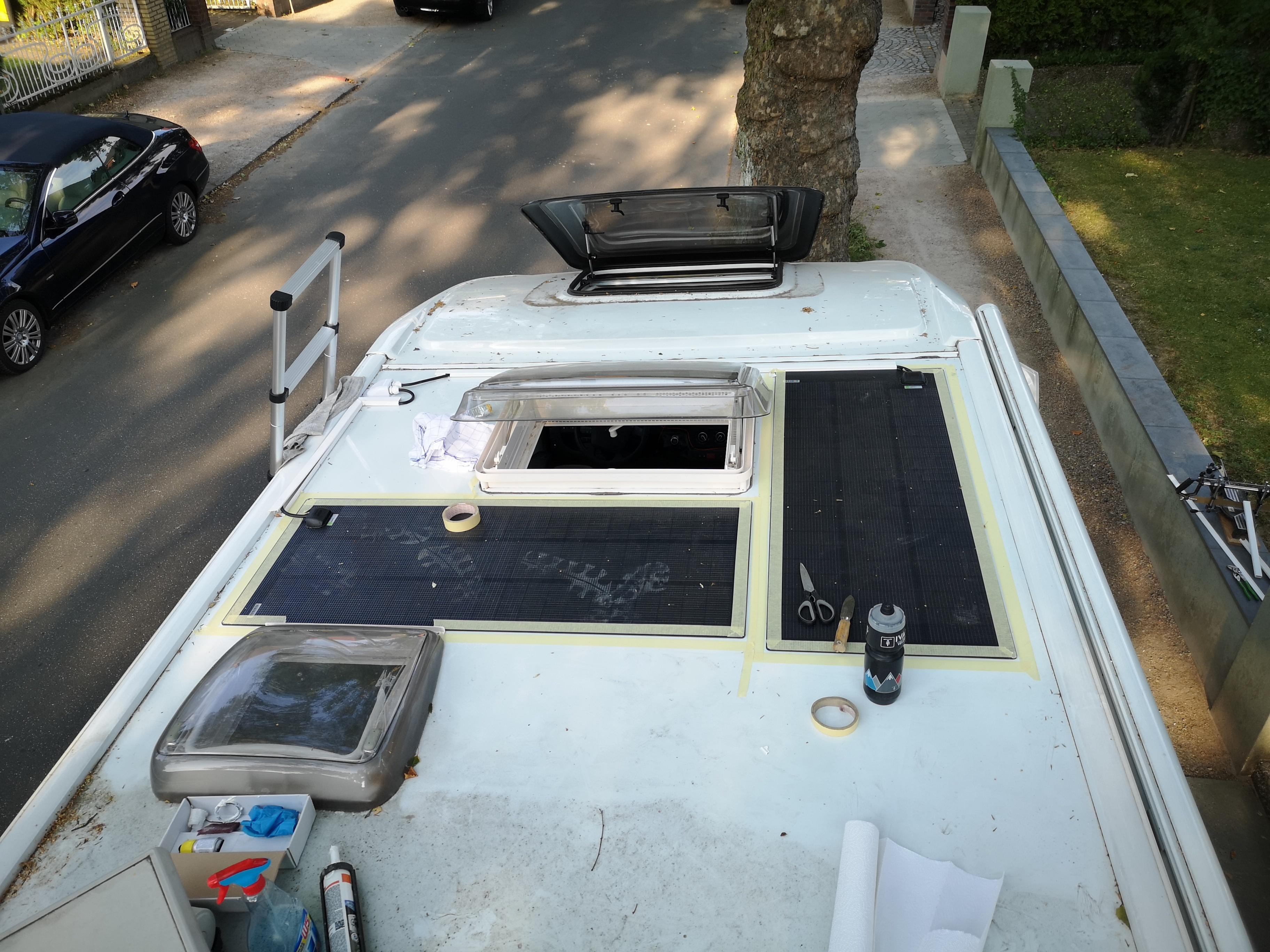

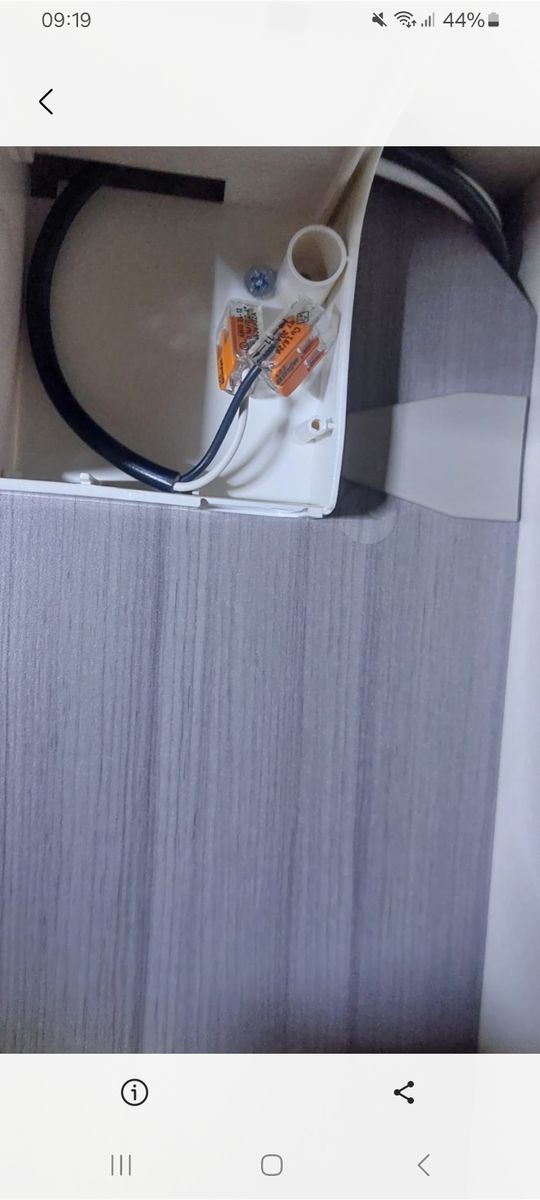

    Darf ich kurz berichten wie ich das mit dem Kabel bei mir gemacht habe?
    Dem vorausgeschickt ist meine Batterie unter den Fahrersitz gewandert...

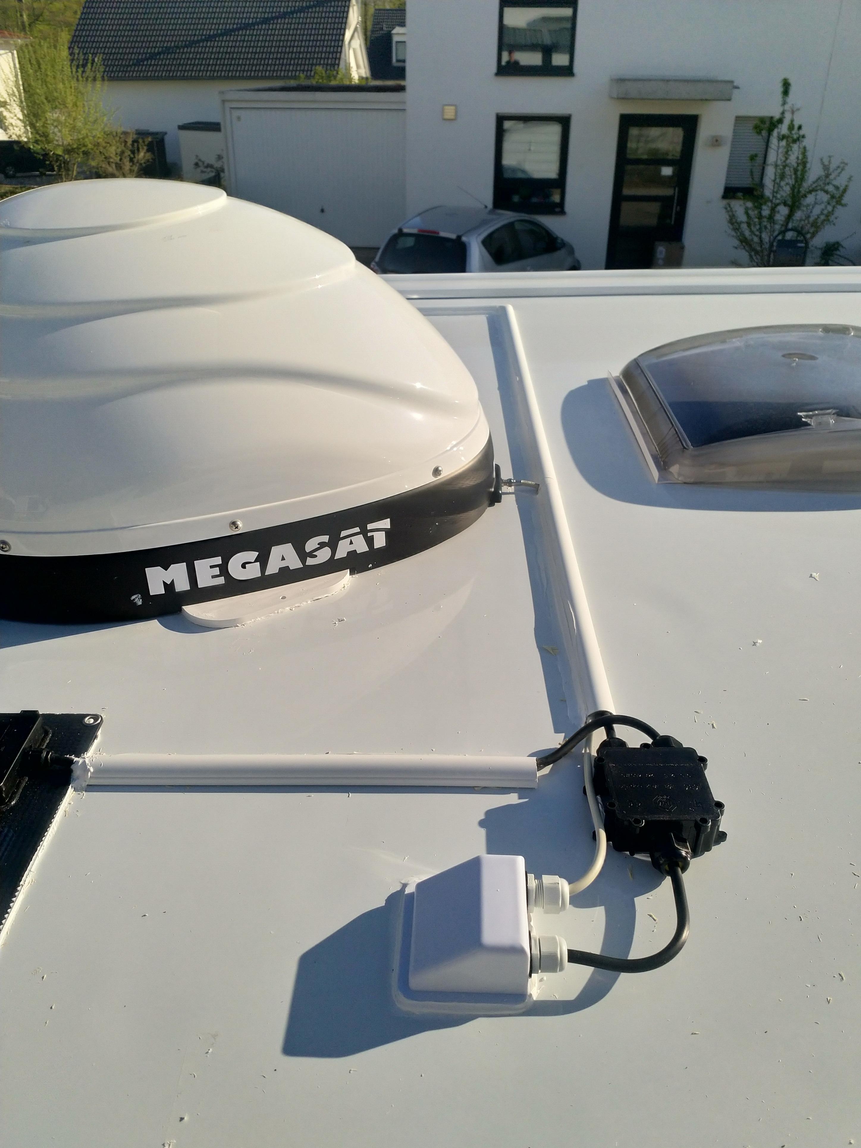

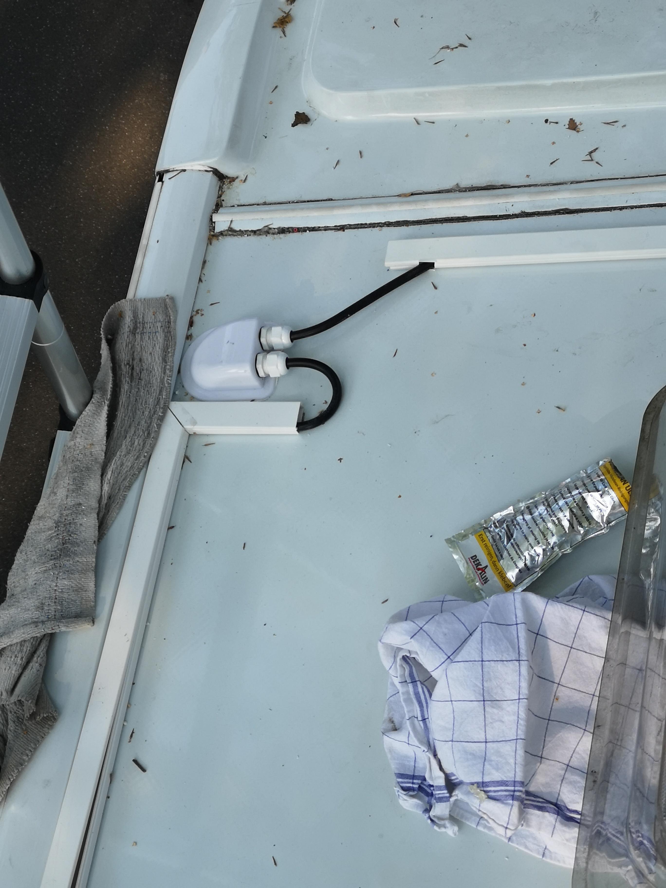

    Ich habe die Kabel der 2 solar-panele auf dem Dach zur linken Fahrzeugseite geführt
    Von dort die 2 Solar-Kabel in den hinteren Schrank überm Tisch geführt.
    Damit auch garantiert kein Schwitzwasser ins Auto tropfen kann, sind die Kabel durch eine gut mit Sikaflex eingeschmatzte Borddurchführung aus dem Bordwanddurchführung aus dem BootsZubehör geführt, die in der Dachdurchführung ca. 2cm hochsteht. Ist pottdicht!

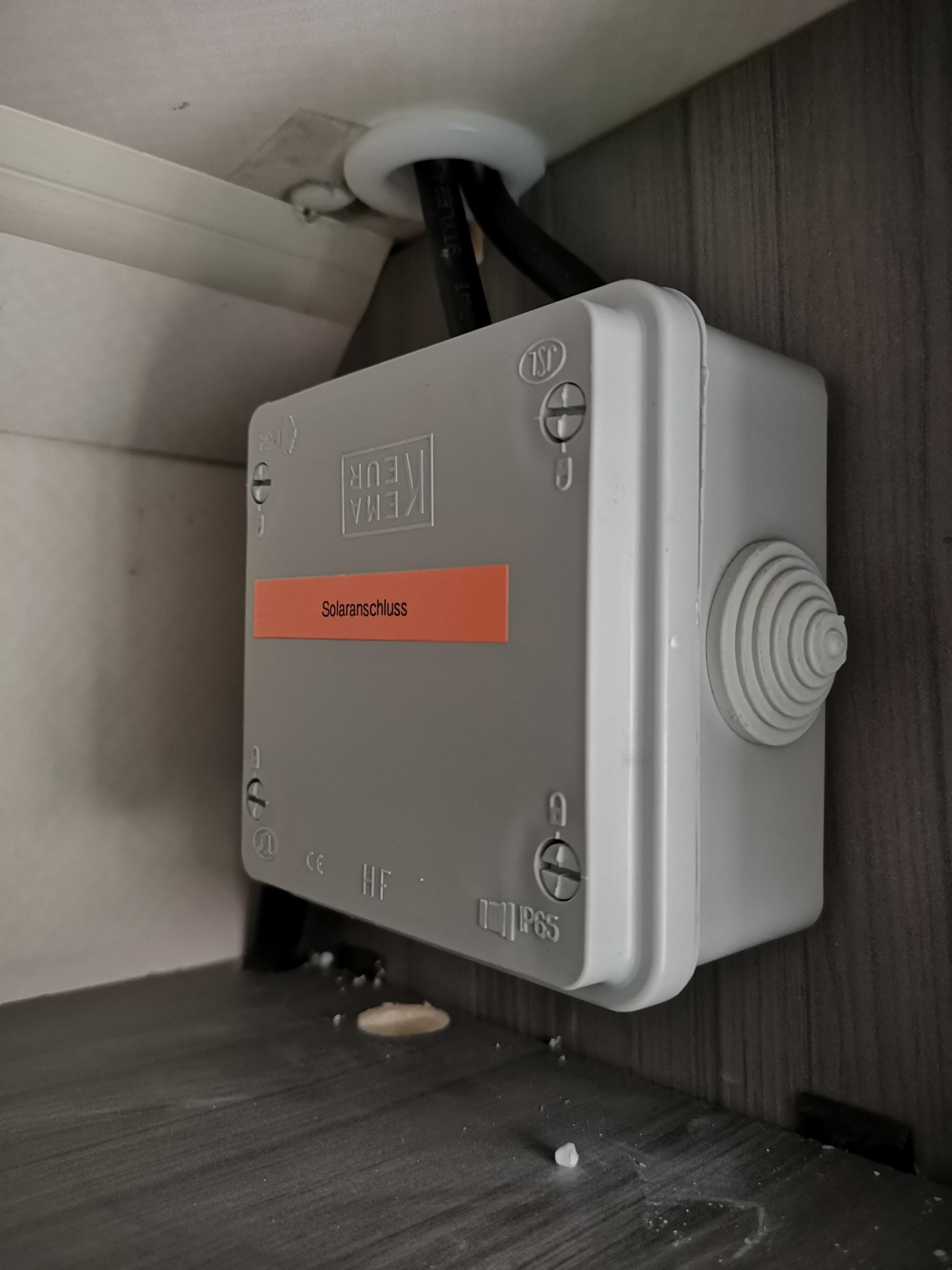

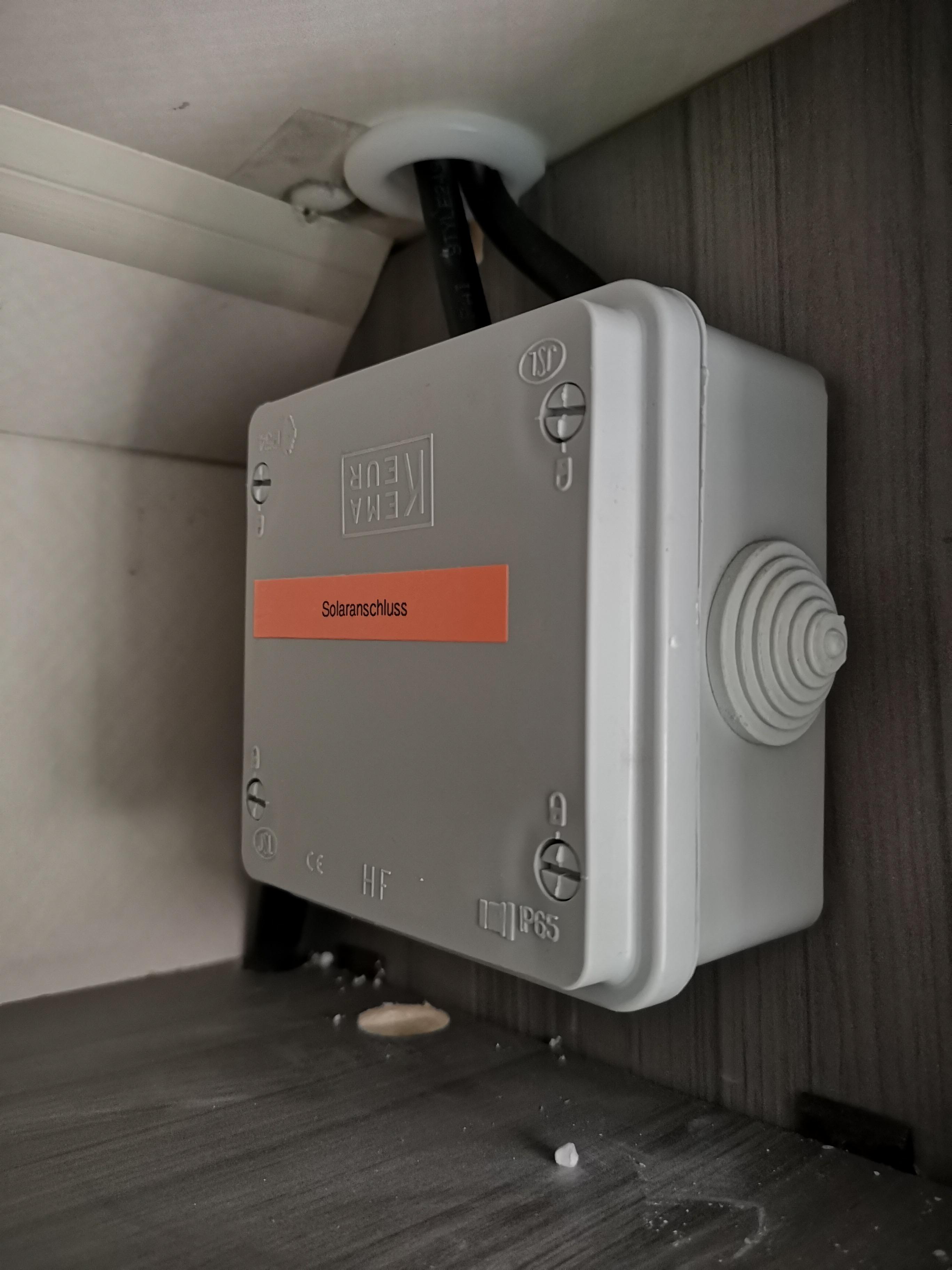

    Dort in der Verteiler dose im Schrank die 2 Solar-Kabel zu einem 10mm2-GummiKabel zusammengeführt und dieses in der B-Säule nach unten geführt.

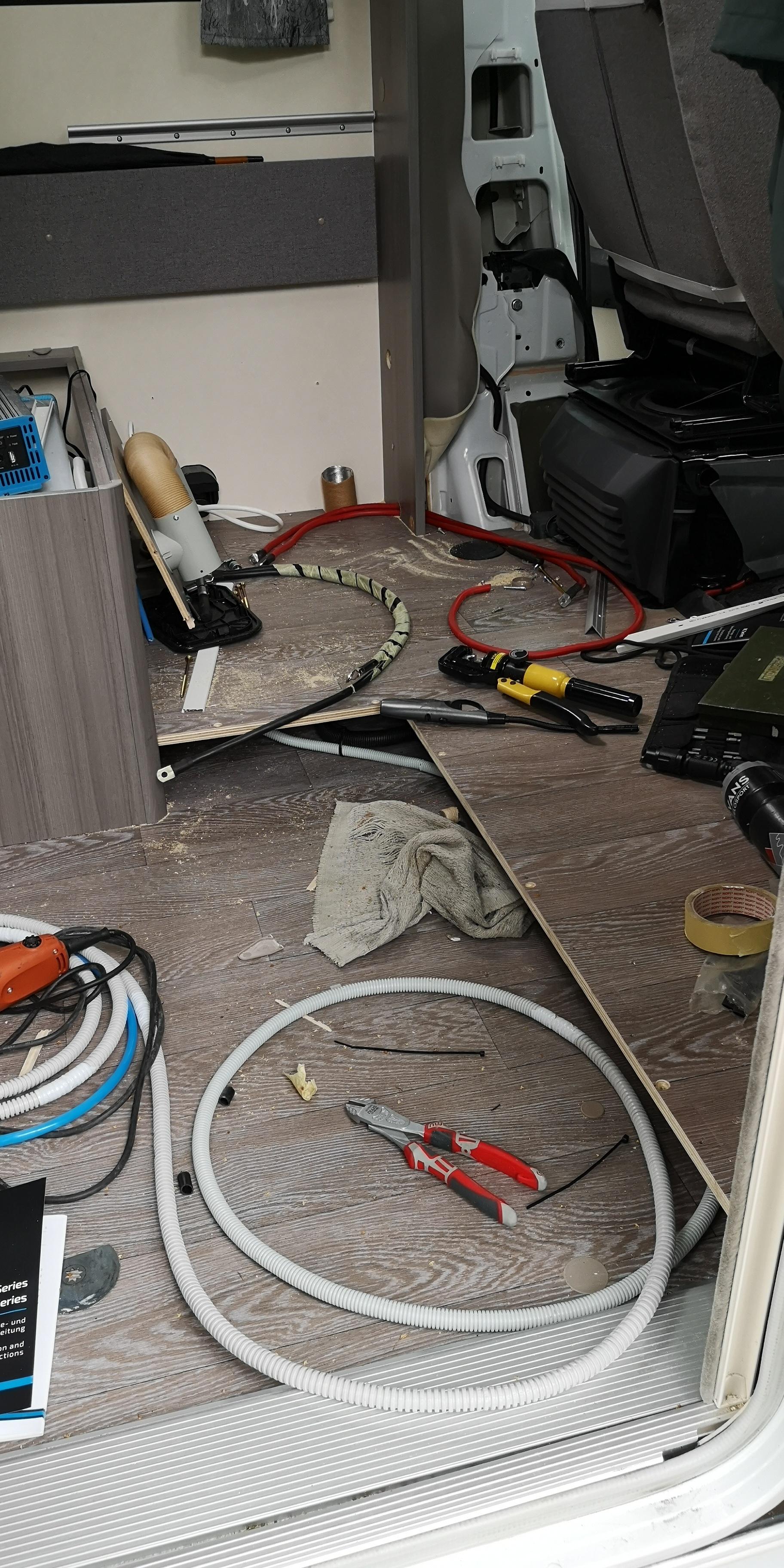

    Dieses Gummikabel siehst du auf dem Bild oben aus dem untersten Langloch der B-Säule rauskommen.
    Dieses Solar-Kabel kannst du dann im Doppelboden problemlos und unsichtbar zum Beifahrersitz führen.
    Ist etwas Aufwand, lohnt sich aber weil du quasi nix siehst.
    Achso, ich habe keine Solar-Vorrüstung, weil es sowas bei Bestellung unseres Autos in 03/2019 bei Hobby noch nicht gab.
