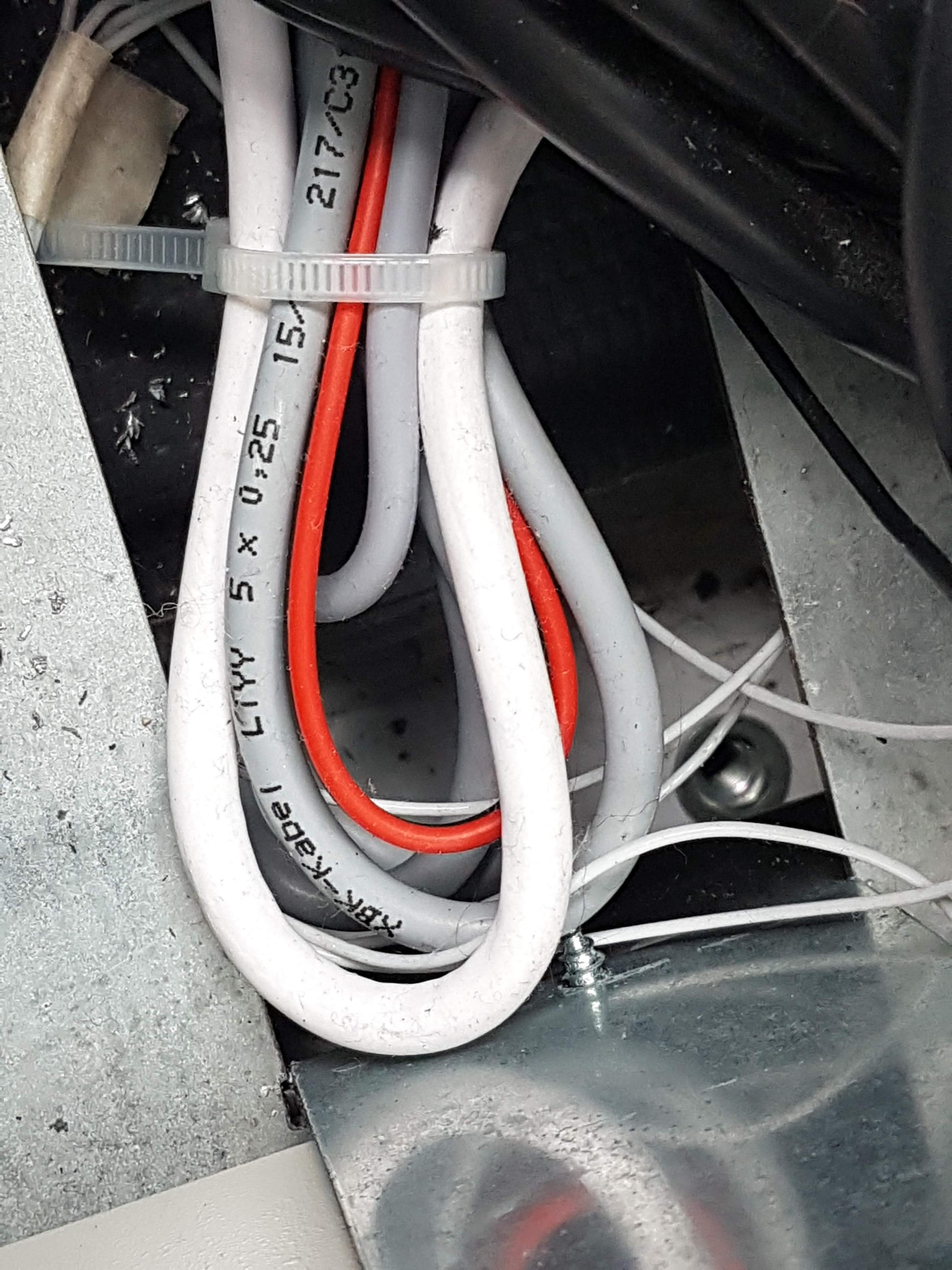

    Was mir aber bei meinen momentanen Bastelarbeiten so alles auffällt, ist im wahrsten Sinne des Wortes brandgefährlich!
    Die ungeschützten Kabel in Kontakt mit spitzen Schrauben in der Elektroinstallation unter dem Beifahrersitz habe ich ja schon gezeigt.

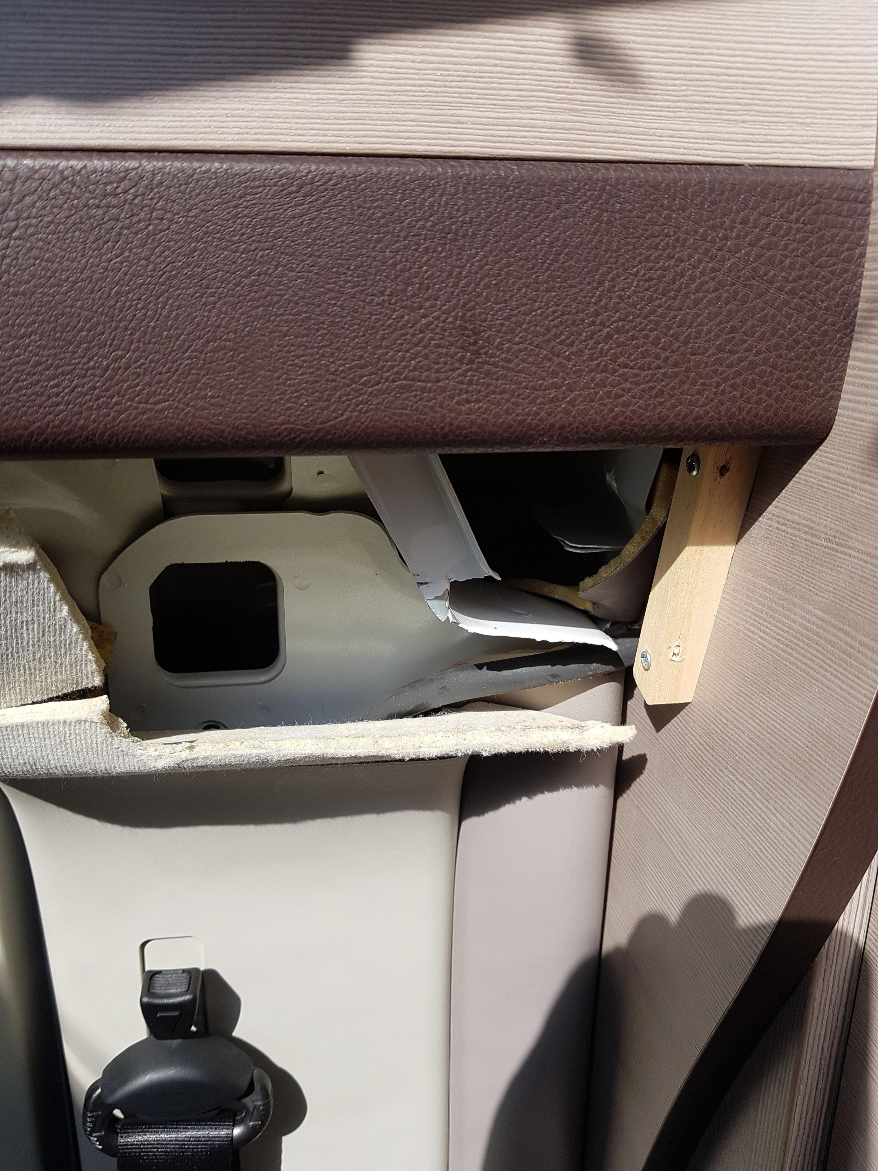

    Dazu gekommen ist noch ein Kabel von der Dachsolaranlage, welches in der B-Säule mit dem scharfkantigen Blech "schmust" (wurde bei dem Händler in Sulzemoos so installiert).

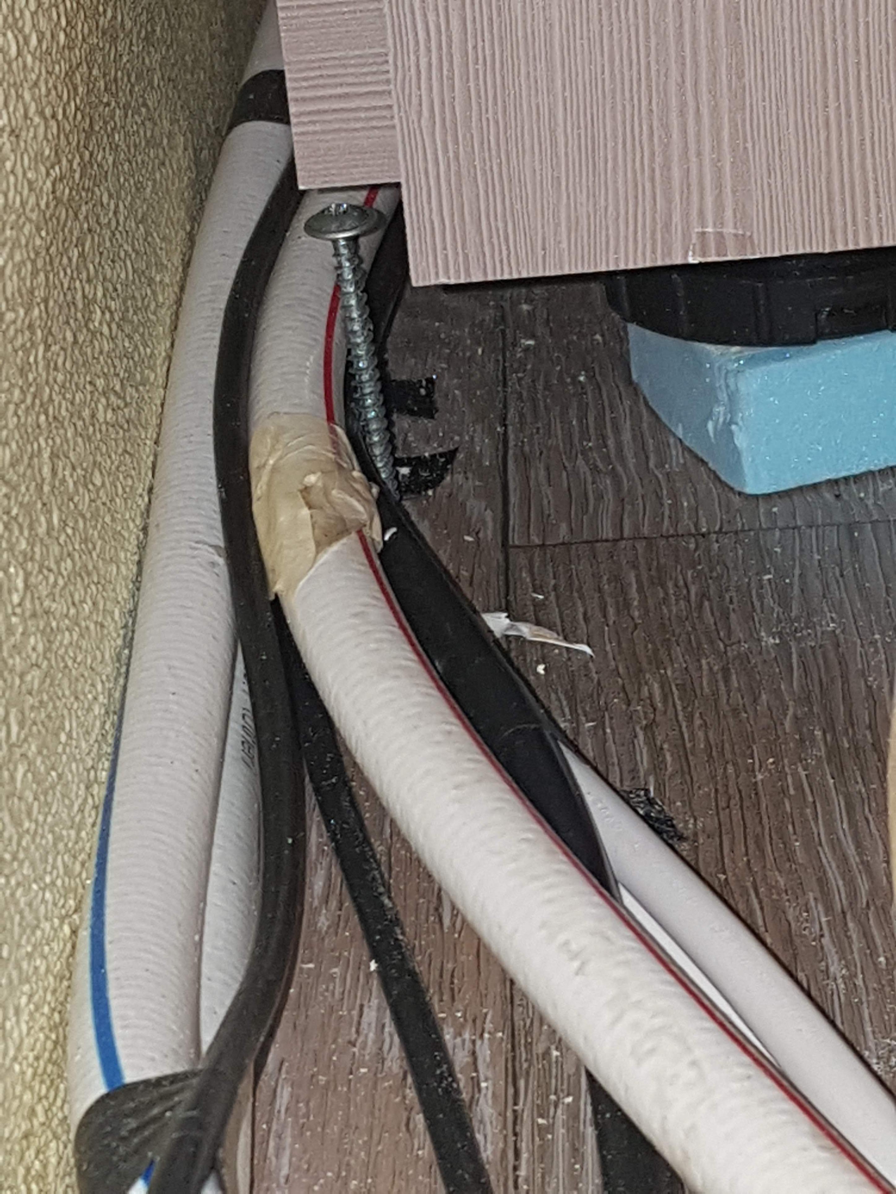

    Und Elektrokabel , welche gemeinsam mit Wasserleitungen nur mit einer Schraube an Ort und Stelle gehalten werden.

    *Mit anscheinend VorschlagHammer zurechtdedengelte B-Saule

    Ist nervig, aber alles nicht so potentiell gefährlich wie deine Schraube-an-Kabel Bilder.
