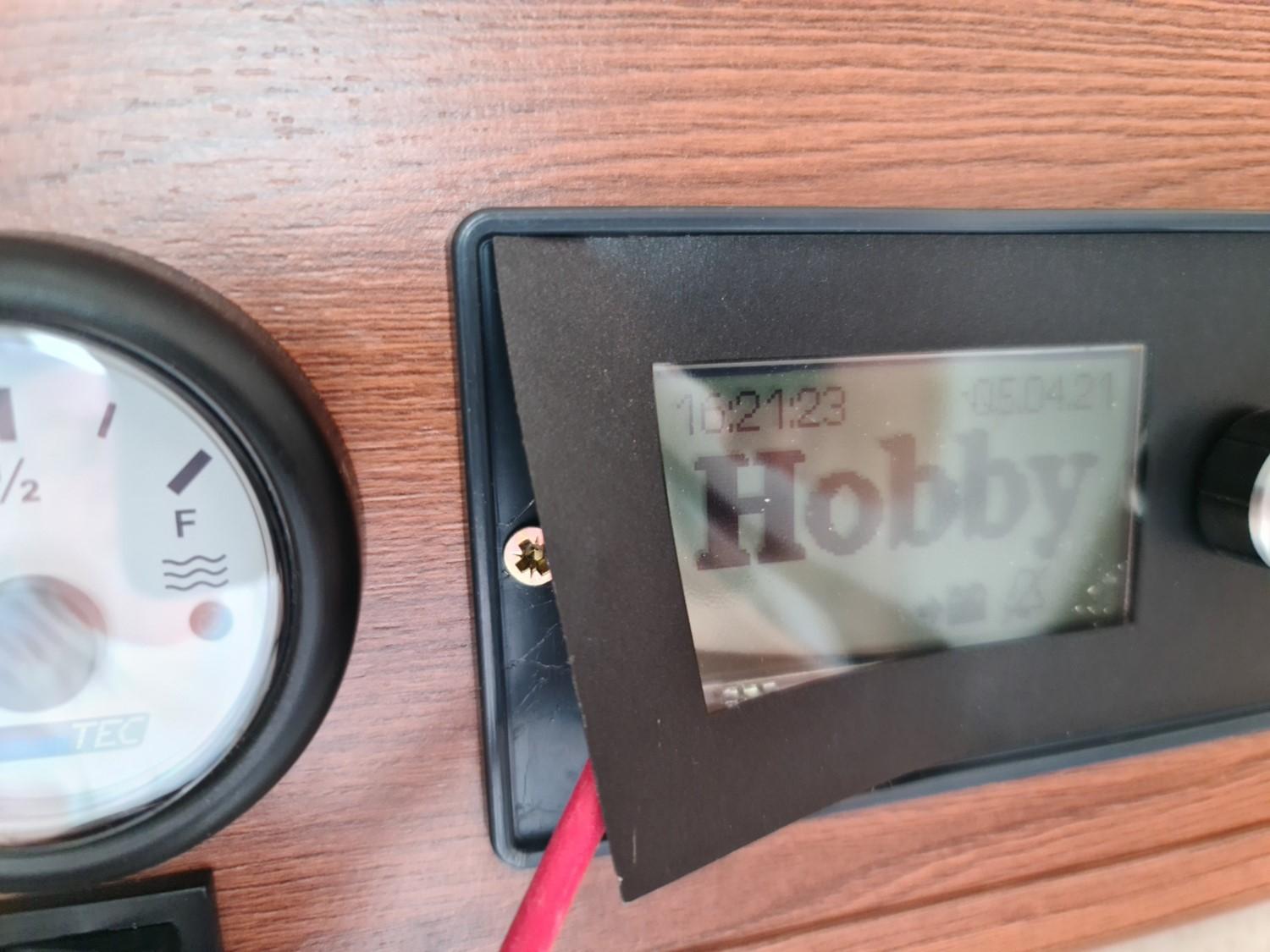

  • Hallo Thorsten,
    wenn du die Folie am Rand (rechts und links) leicht anhebst, erreichst du darunter die Schrauben, die du lösen musst, um das Paneel auszubauen.
    Gruß Uli

    Richtig. Dabei ist aber zu beachten, dass das evt. Spuren hinterlässt, die man nicht mehr wegbekommt. Mein Panel sollte ja ausgetauscht werden, aber da bis Dato kein Ersatzteil zu kriegen war, wurde das alte erst wieder eingebaut. Die Folie sieht nun ziemlich ramponiert aus und muss definitiv neu kommen.

    ich habe mir das mal angeschaut. Das scheint eine Metallfolie zu sein, die man vermutlich wirklich nicht mehr ohne Spuren neu verklebt bekommt bzw. welche sich dann wieder ablösen würde. Aus diesem Grund habe ich das erst mal gelassen und warte auf den Werkstatttermin Anfang Mai (Dichtigkeitsprüfung). Dort habe ich das Problem bereits angemeldet. Wenn die also die Folie entfernen, müssen sie dann eine neue aufkleben.
    Aber insgesamt ist das ziemlich dämlich gemacht. Man hätte durchaus eine andere Verschraubungsmöglichkeit finden können, z. B. mit einem schmalen Abdeckrahmen. So, wie das momentan gelöst ist, kommt man wahrscheinlich am besten, man schneidet links und rechts einen schmalen Streifen der Folie ab oder stanzt an den Schraubenköpfen Löcher in die Folie. Darüber klebt man dann wieder etwas drüber.

    Mein Optima ist ja schon 5 Jahre alt, möglicherweise ist auch daher eine andere, stabilere Folie auf dem Display.
    Ich hab das Teil schon des Öfteren ausgebaut und bei mir ist die Folie immer noch einwandfrei und ohne Macken.
