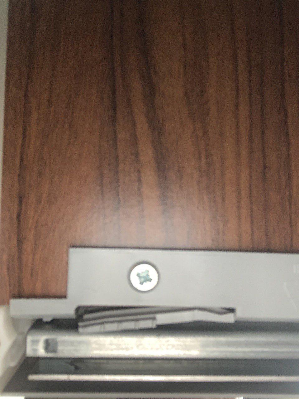

Lieber Peter, ich habe den Eindruck, dass genau solch eine Verschraubung mit der Schiene hierim Vantana vorliegt... Werde noch einmal nachsehen...,
Hallo Werner,
bei unserem Vantana sind die Küchenschubladen durch "Kunststoffnasen" in der Schiene gehalten. Ich ziehe die leere Schublade raus, greife unter die Schublade und drücke vorsichtig die Kunststoffnasen nach innen. Dann kann ich die Schublade weiter herausziehen und nach oben herausnehmen.
Gruß Jürgen
Meine Frau und ich werden alles noch einmal versuchen...
Bei den Van-Modellen, vermutlich vielen anderen auch, geht es so:
rausziehen, vorne unter den Kasten an die Schiene greifen.
Dort sind 2 Platiknasen. Diese vorsichtig nach innen drücken.
So sollte die Schublade hochzuheben sein.
Wenn die Nasen ab sind, wird es mit dem Halten schwierig.
Ein "Künstler" in der Werkswerkstatt hatte bei unserem Van die obere Lade mit Sika auf der Laufschiene verklebt. Also "fachgerecht".
Ich habe ca 1,5 Stunden benötigt, um die Schublade wieder herausnehmen zu können. Die Nasen waren vorher kaputt.
Damals gab es Gsd. noch Ersatz vom Hersteller der Schubladen.
Keine Gewalt anwenden. Das kann ärgerlich werden.
danke euch allen, cih habe die Knöpfchen gesehen, meine Frau hatte die Klammern gelöst - ohne die Schubladen rausnehmen zu müssen, konnte jetzt "einfach" hinterfassen... Danke
