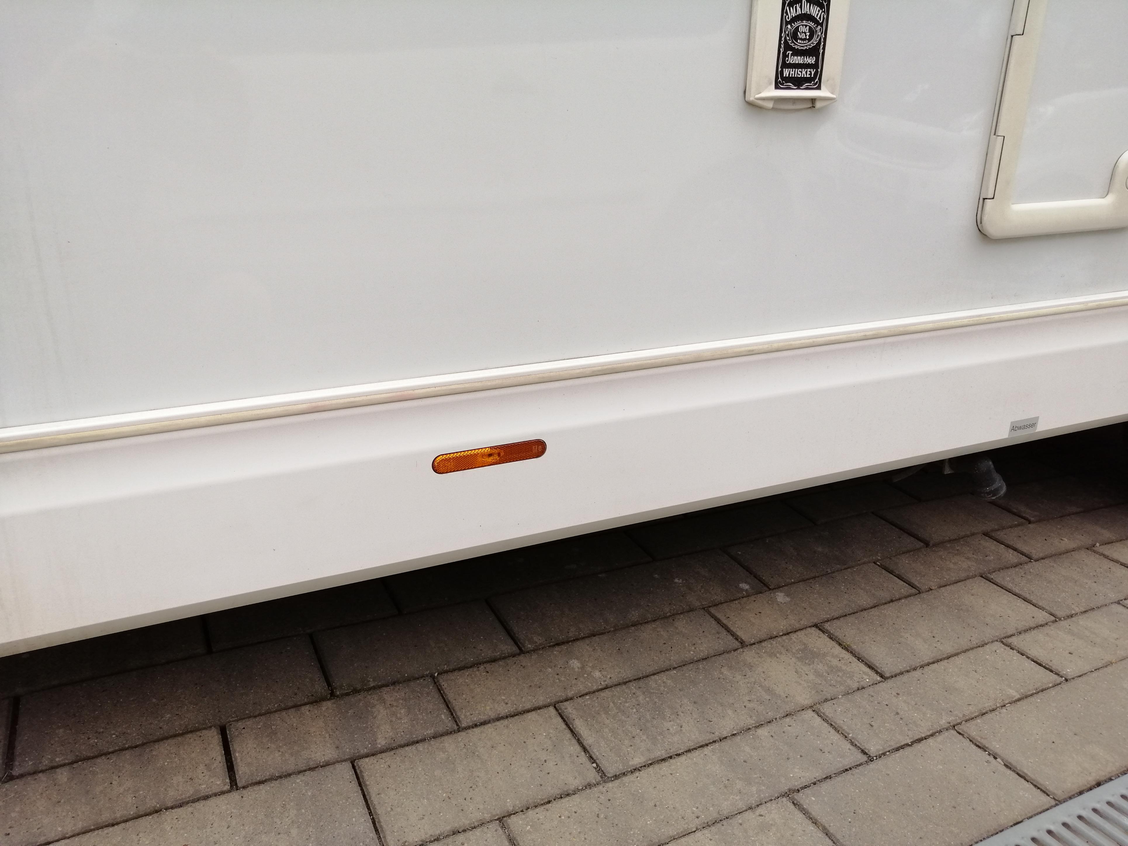

    Hinter der unteren Verblendung beim Siesta
    ist ne Menge Platz. (s. Bilder)
    Kann man da nicht noch ein Fach installieren?
    Gibt's Modelle wo so etwas ab Werk, oder selber
    gedengelt, verbaut ist?
    Also : Brainstorming !!! Ideen? VorschlÀge?

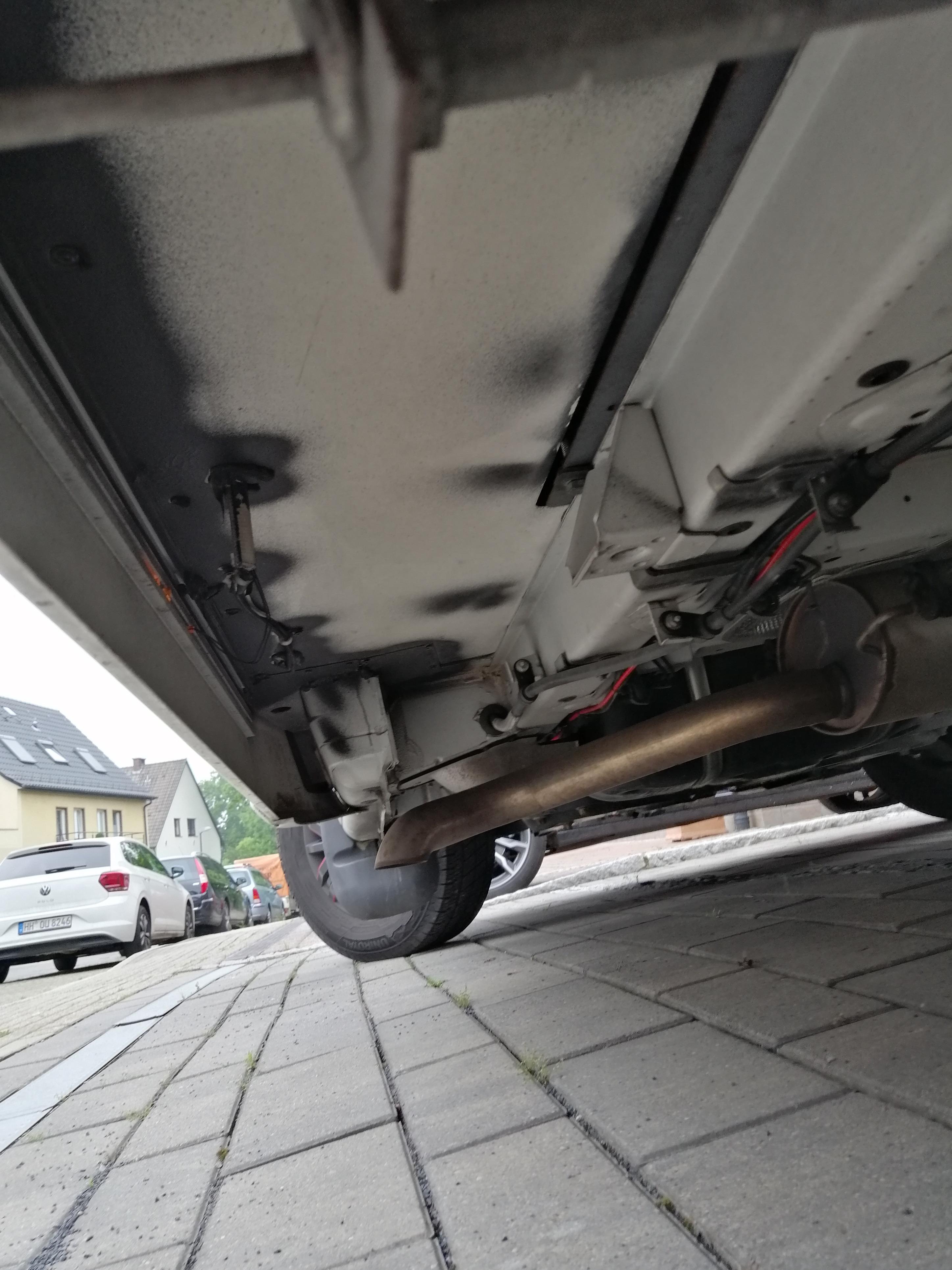

  • Hallo Lothar,
    nein kein Problem mit der Bodenfreiheit.
    Schau doch mal unter das Auto wo die tiefsten Stellen sind, und nahe an der Achse kann man ruhig auch etwas tiefer gehen.
    Paul
    Paul und Gabi, NĂ€he Heidelberg
