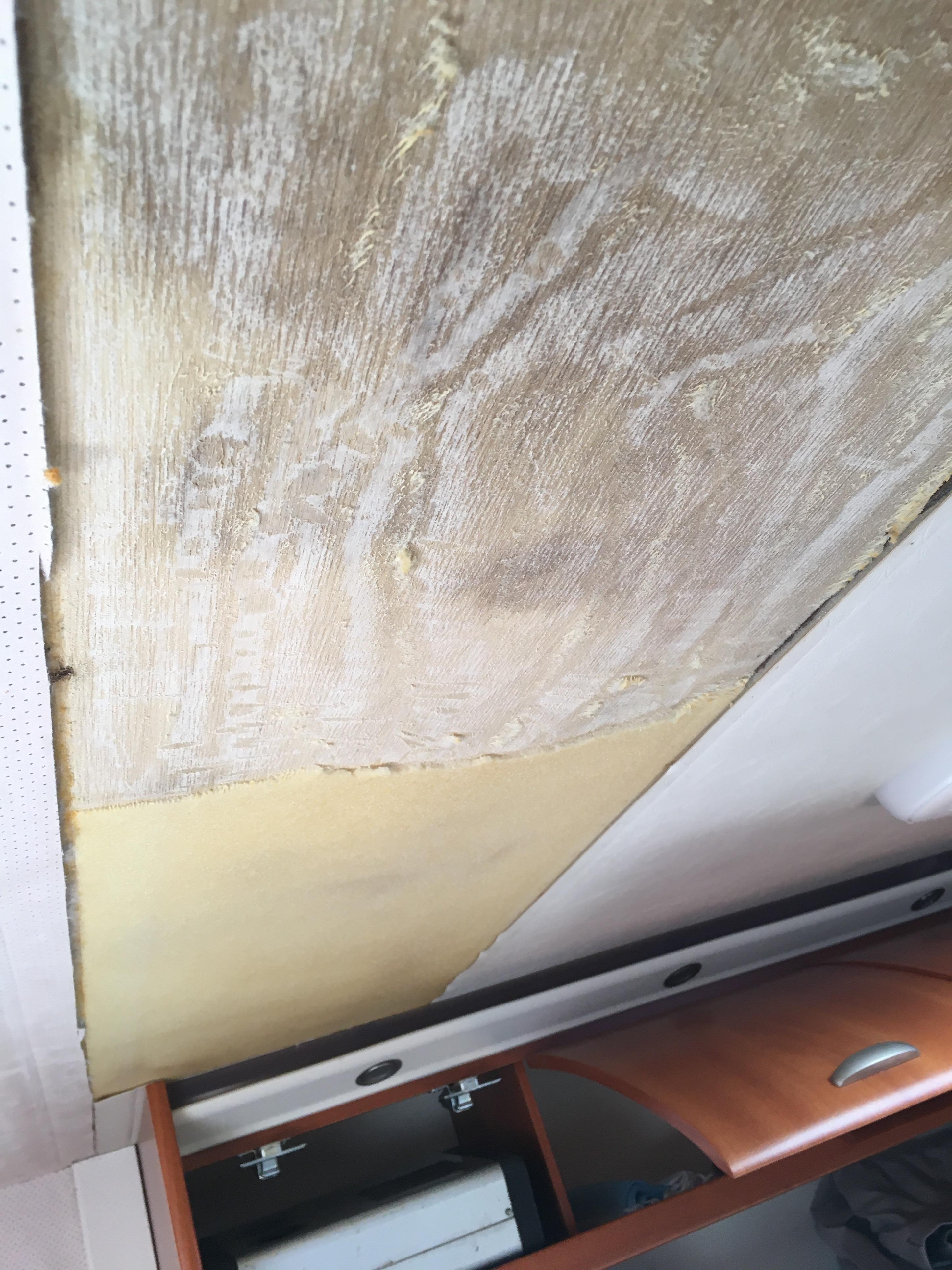

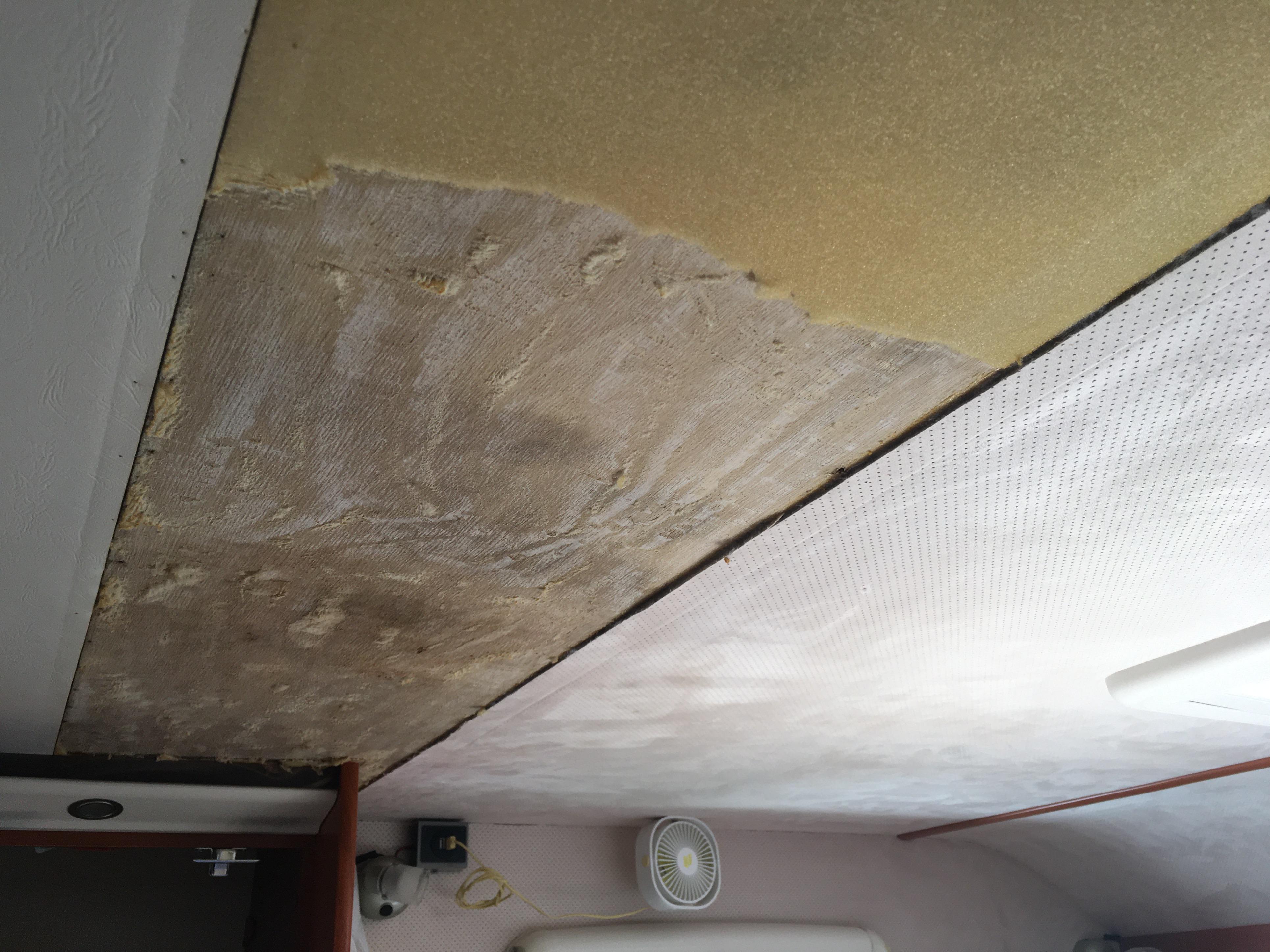

    Ursache noch unbekannt, kann erst ab Donnerstag auf die Suche gehen. Habe aber innen schon mal ein teil der Verkleidung entfernt. Problem ist wie bereits bekannt, dass durch die Kunstlederabdichtung keine Feuchtigkeit durchkommt und das Schaumgummi das Wasser aufnimmt und weiterleitet. Das Wasser wird regelrecht eingeschlossen und dann modert es so vor sich hin.
    Ich vermute, dass die Undichtigkeit durch die Solarzellenbefestigung kommt. Vor ca. 5 Jahren habe ich die Solarzellen neu befestigen lassen da die Kunststoffhalterungen mehrfach eingerissen waren.

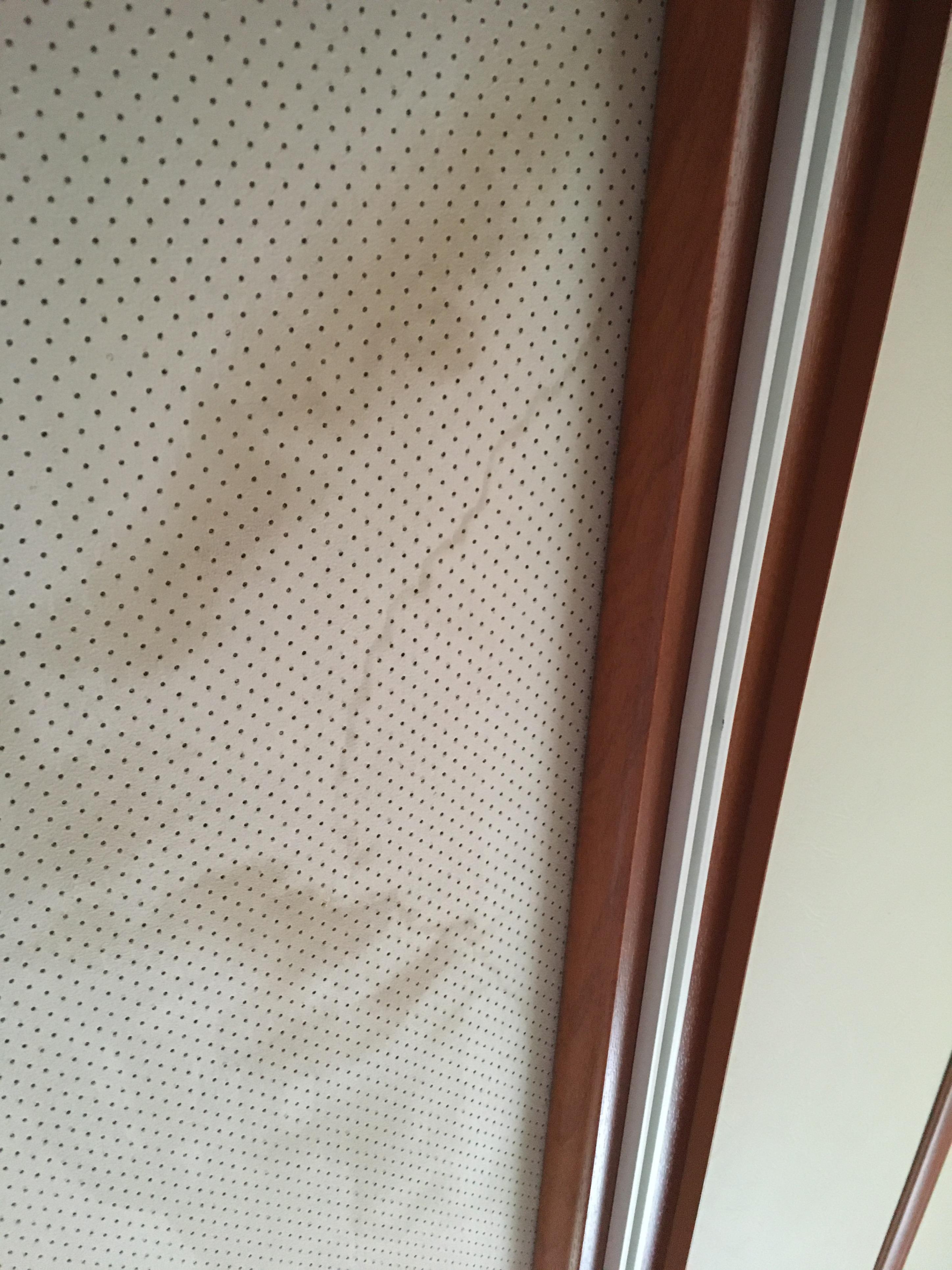

    Da ich im Alkoven den Belag schon vor 5 Jahren gegen ein anderes Material getauscht habe sind dort jetzt Wasserflecken zu sehen gewesen, dies ist aber nur der Randbereich.
    Ohne diesen neuen Belag hätte ich das wohl erst durch Messen oder wenn das Dach zusammenbricht festgestellt. Anbei schon mal ein paar Fotos.

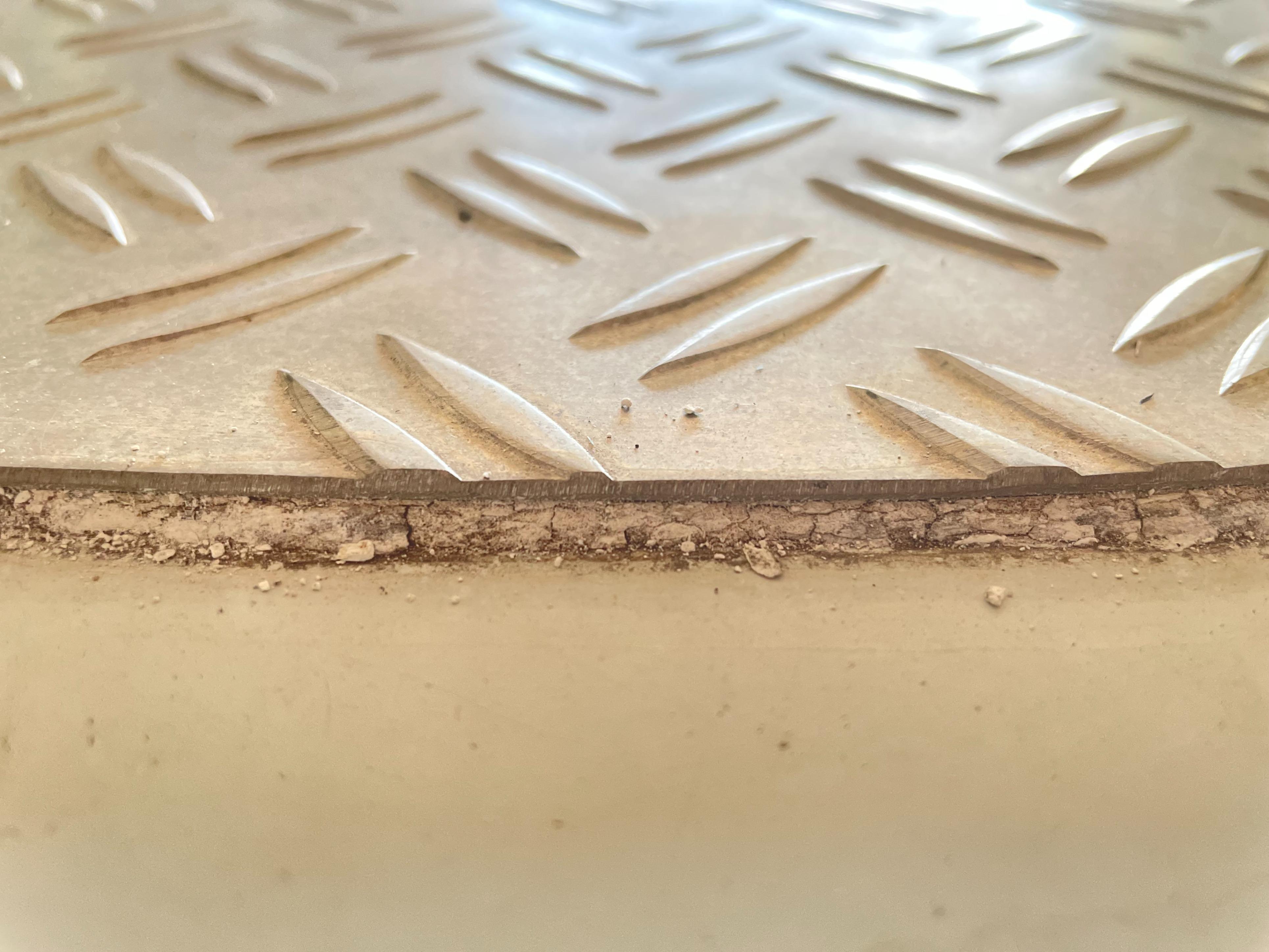

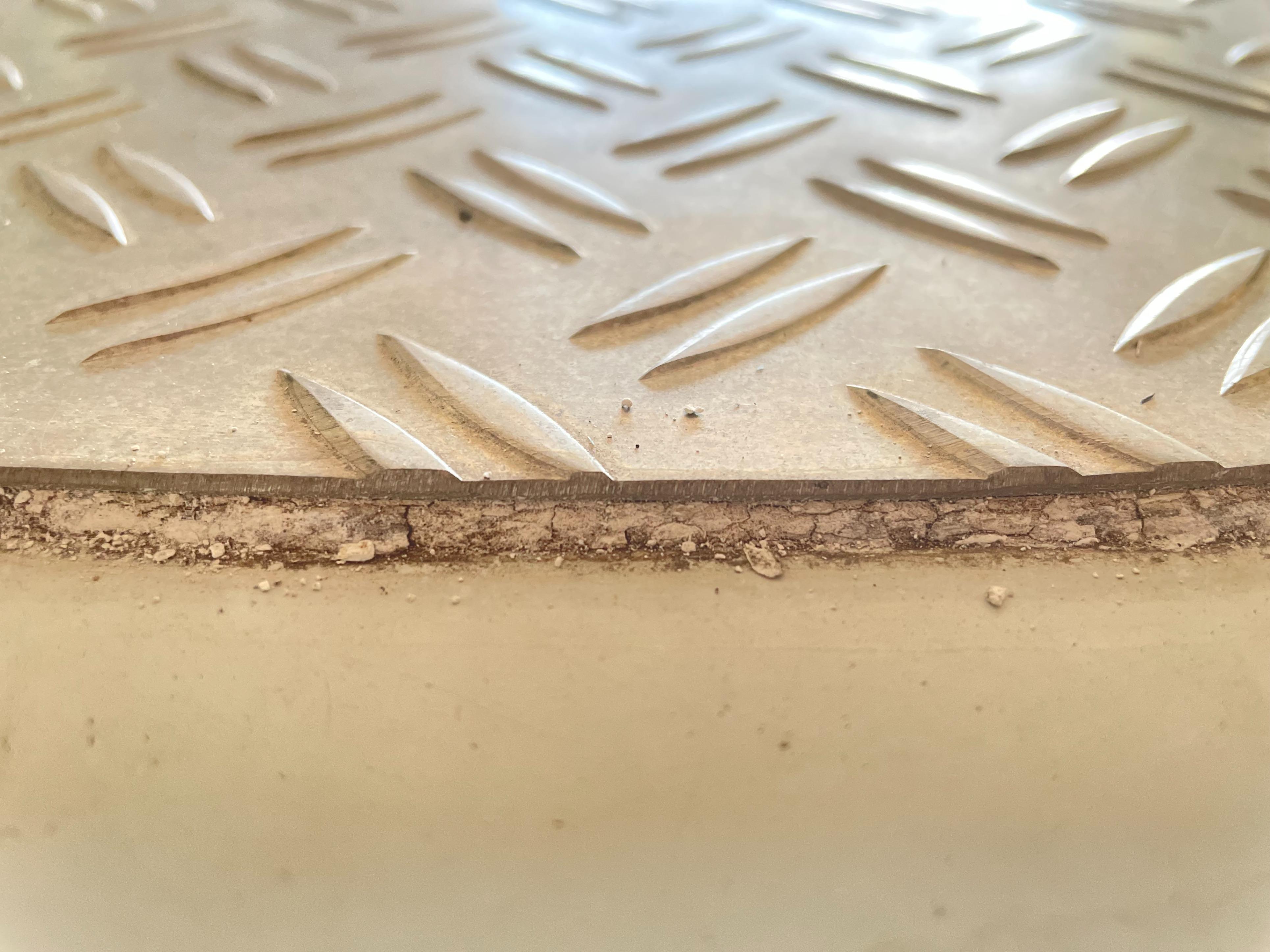

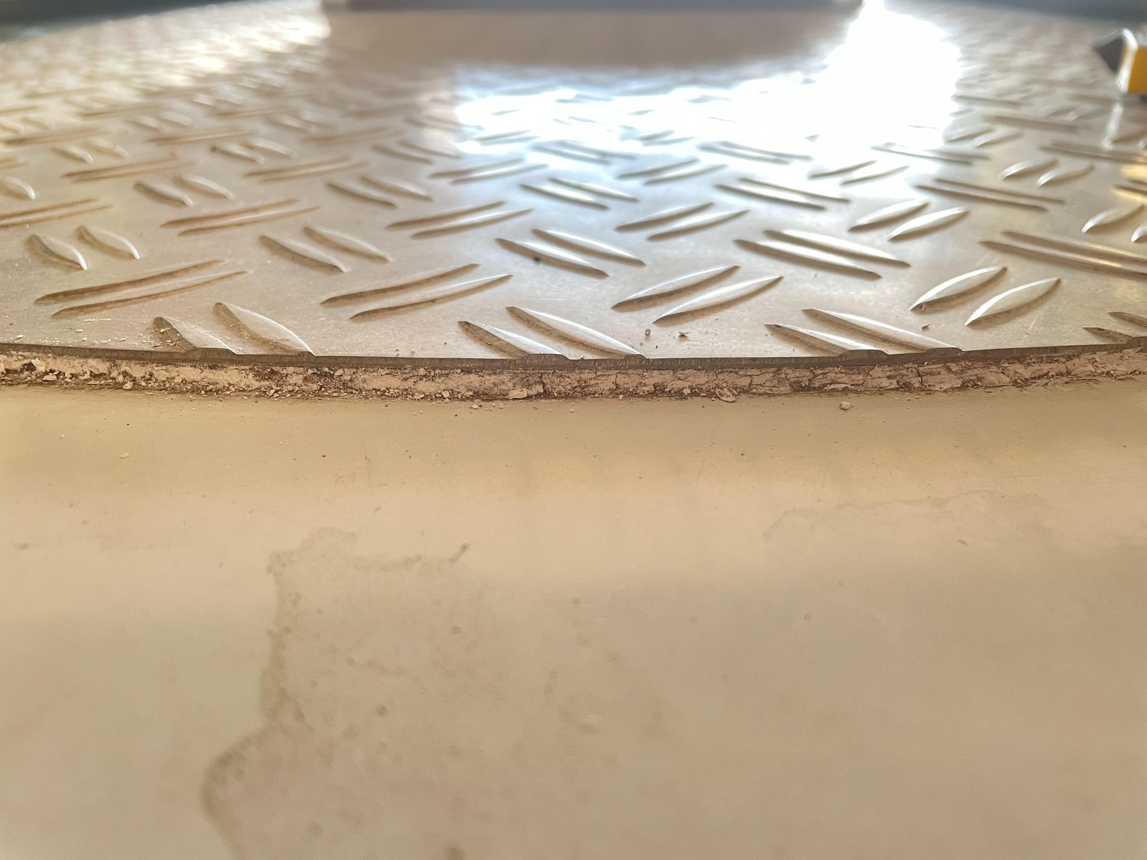

    In der Anlage mal ein Foto einer Sikaflex Verklebung. Alublech auf Dach WOMO.
    sieht nicht sehr vertrauenserweckend aus.
    Habe ich natürlich erneuert.
