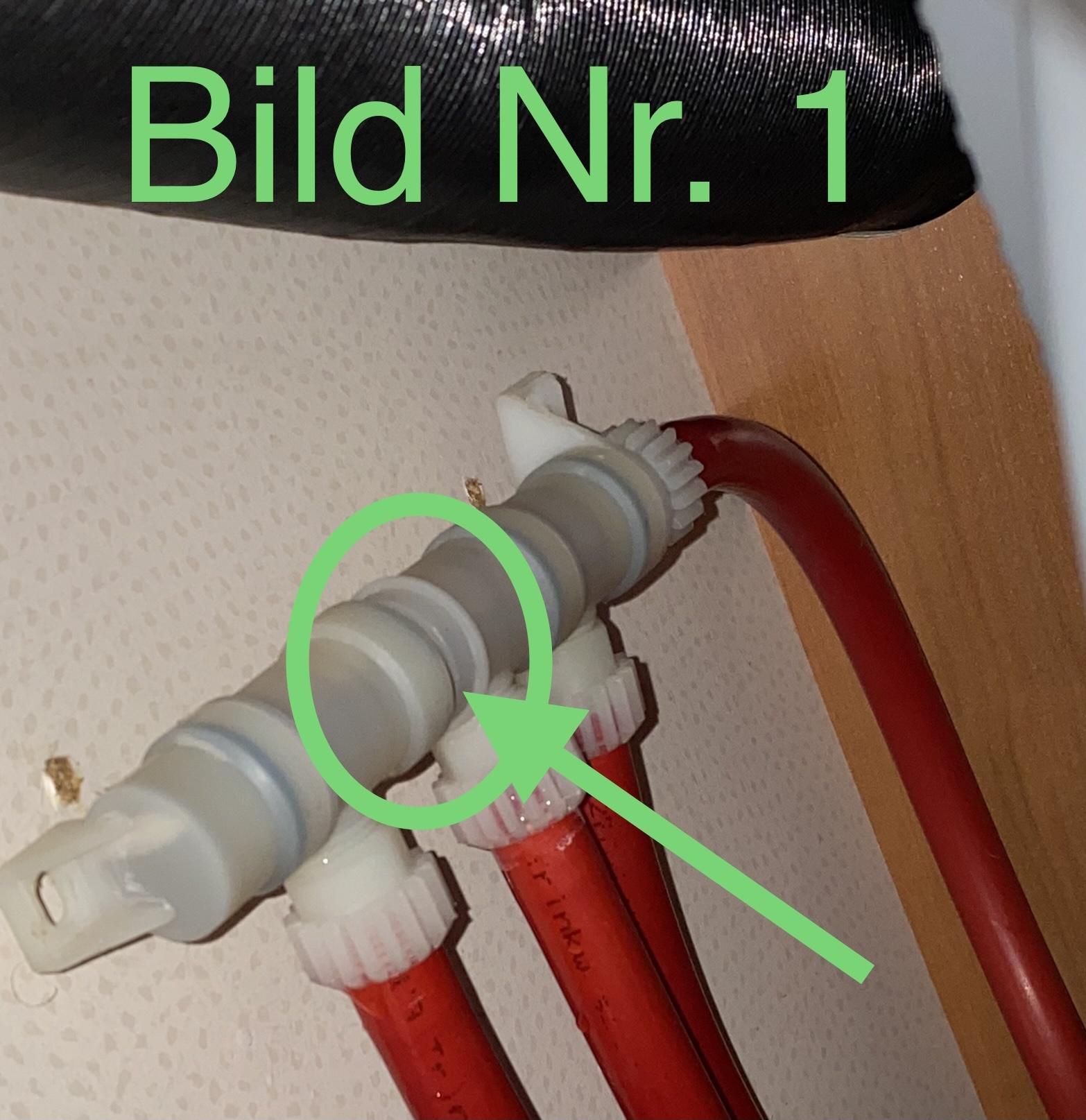

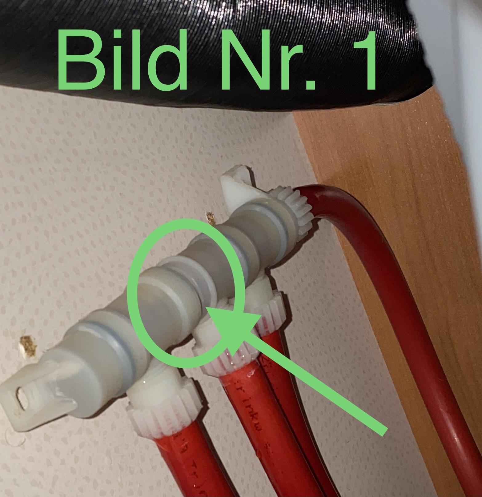

    ich hoffe mir kann jemand helfen. Leider hat es heute bei mir in der Heckgarage einen Wasserschaden gegeben. Der Verteiler (ganz schön eng an der Außenwand montiert) hat sich gelöst und ist an der gekennzeichneten Stelle auf Bild Nr. 1 auseinander gerutscht, daraufhin ist bei jedem betätigen der Wasserhähne eine ordentliche Portion Wasser in die Heckgarage gelaufen.

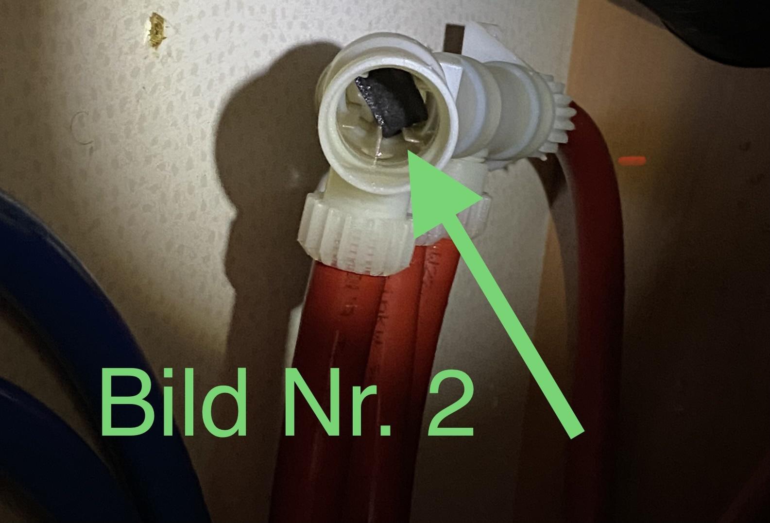

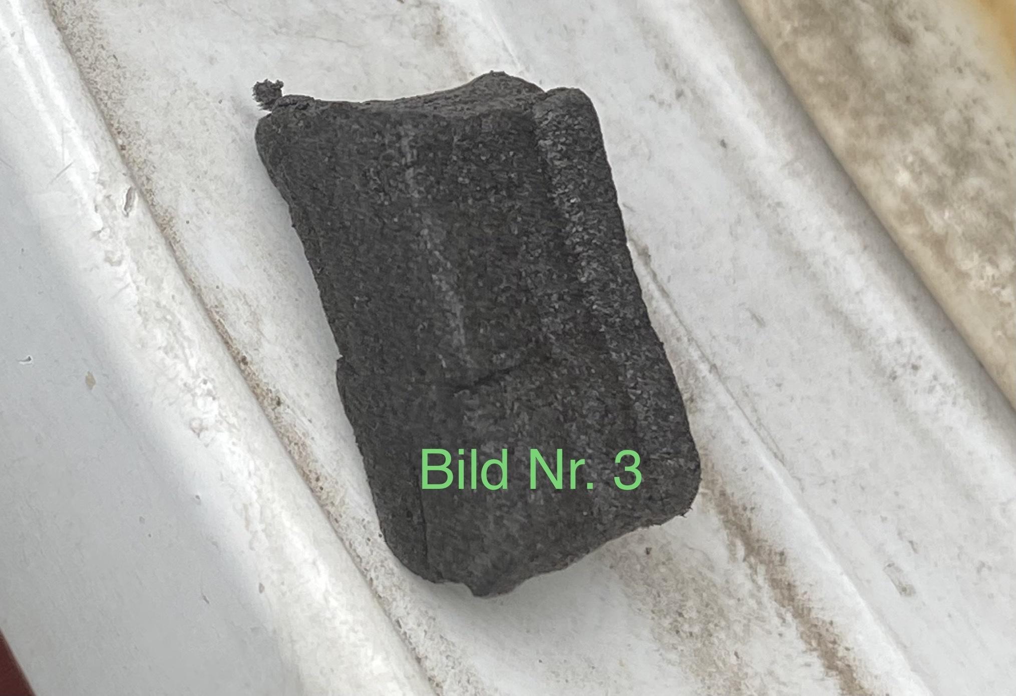

    Des Weiteren ist auf dem Bild Nr. 2 und Nr. 3 ein kleines schwarzes Teilchen zu sehen, eines ist mir beim Auseinanderziehen entgegengefallen, das zweite steckt im Verteiler. Wofür ist dieses Teilchen da?

  • Hallo nach Aschebersch!
    Den "Schaden" haben wir schon seit über 10 Jahren an/in unserem VAN !.
    Beim Probelauf der Heizung (vor Kauf) plätscherte es plötzlich kräftig...!
    Der ansonsten unbeschädigte Verteiler hatte sich so wie bei Euch auseinander gedrückt!
    Möglicherweise aufgrund fehlender Wintervorsorge!
    Ich hab alle Teile so kräftig wie möglich wieder zusammen gedrückt und
    der Länge nach mit einem starken Kabelbinder gesichert!
    Hält bis heute !!!
    Vom schwarzen Teil weiß ich nix!
    Und korrekt an die Wand angeschraubt ist auch alles bei uns !!!

    Das Kunststoffstück kenne ich nicht, ist es eher Schaumstoff?? Gehört definitiv nicht dorthin

  • Moin Moin Fred
    Die Verteiler kann man wieder zusammen drücken. Würde sie aber gleich gegen Verteiler aus Messing austauschen. Dann hast du Ruhe und ein sicheres Gefühl. Die Mesingverteiler gibt es z.B. bei Camping Wagener und auch bei anderen Zubehörhändlern.
    Die schwarzen Stücke sehen aus als wenn mal jemand versucht hat Schaumgummi zum Reinigen durch die Leitungen zu drücken. Kann man machen, sollte dann aber auch darauf achten, dass alles wieder rauskommt.
    Gruß Harry

    die Schaumstoffstückchen sind meines Wissen nach dafür da, ein Auseinanderdrücken bei (mäßigem) Frost zu verhindern, da diese kein Wasser aufnehmen und so (angeblich) flexibel bleiben.
    Mir sind damals die Verteiler aber auch durch (mäßigen) Frost auseinanderdrückt worden, also wohl eher ziemlich wirkungslos

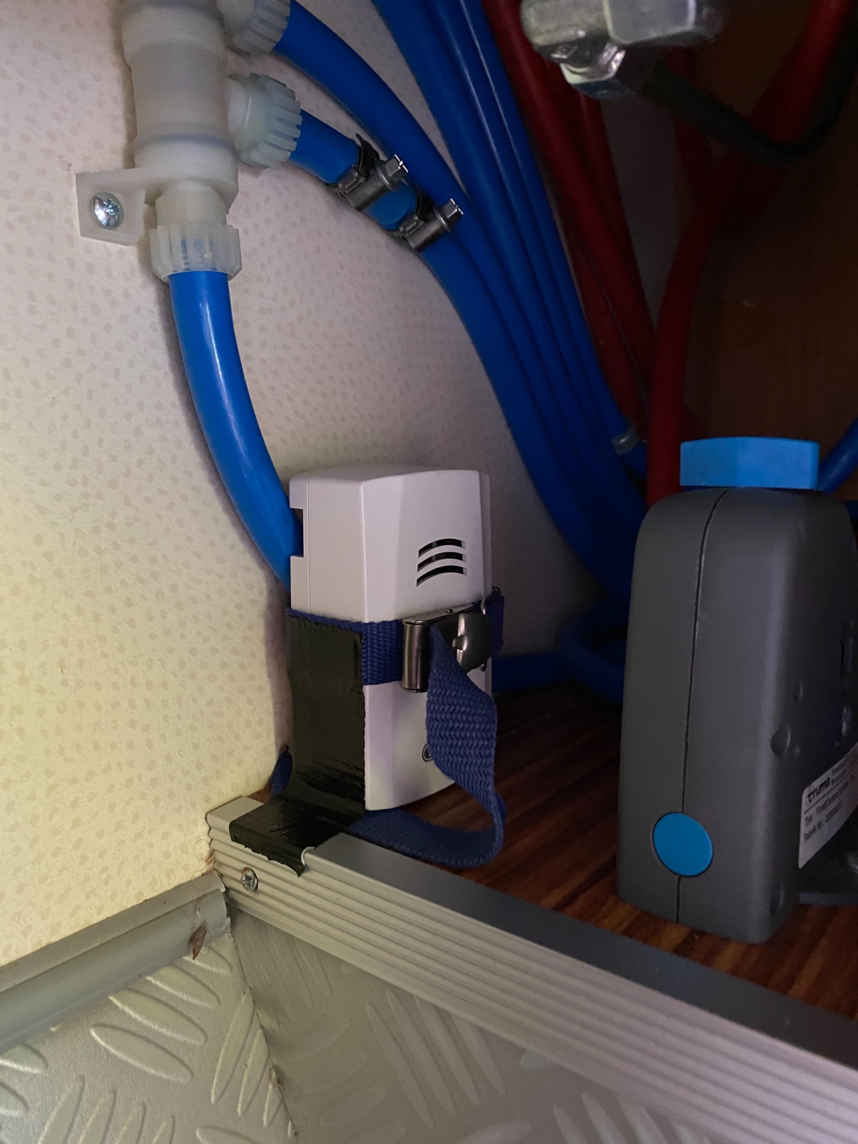

  • Sorry - ich noch einmal - hat jemand Erfahrung mit den Federbandschellen (vorgespannt) von Lilie und den original Wasserschläuchen von Hobby - das würde mir gut gefallen, da ganz wenig Platz zum Hantieren mit Werkzeug an der Stelle ist und ich damit vielleicht besser zurecht komme. Normale Schlauchschellen zum Schrauben gingen zur Not auch ! Was meint Ihr?
    Muss ich die vorhandenen Schläuche abschneiden, damit es wieder richtig dicht wird oder einfach vom alten Verteiler abziehen und dann wieder einstecken?
    Danke. Fred
    Zitat von "Fred_Feuerstein post=81292"
    Hallo Uwe, vielen Dank - die Verteiler von Lilie machen auf mich einen guten Eindruck und sehen recht stabil aus. Vielleicht habe ich damit auf Dauer Ruhe und nicht irgendwann das gleiche Problem wieder. Liebe Grüße Fred
  • Ich habe meine abgeschnitten und mit Schlauchschellen zum Schrauben versehen.
    Nur mit den Federbandschellen, wäre mir das zu gefährlich.
    Auch ein Wassermelder, z.B. von Pearl dort platziert, hilft schnell, wenn Wasser austritt.
  • Vor dem Abziehen oder aufstecken habe ich den Schlauch mit einem Fön erwärmt. Dann wird er geschmeidig und lässt sich gut montieren. Schlauchschellen habe ich von Norma genommen, die umschließen besser und waren alle dicht.
    Gruß Alexander
    Mir auch

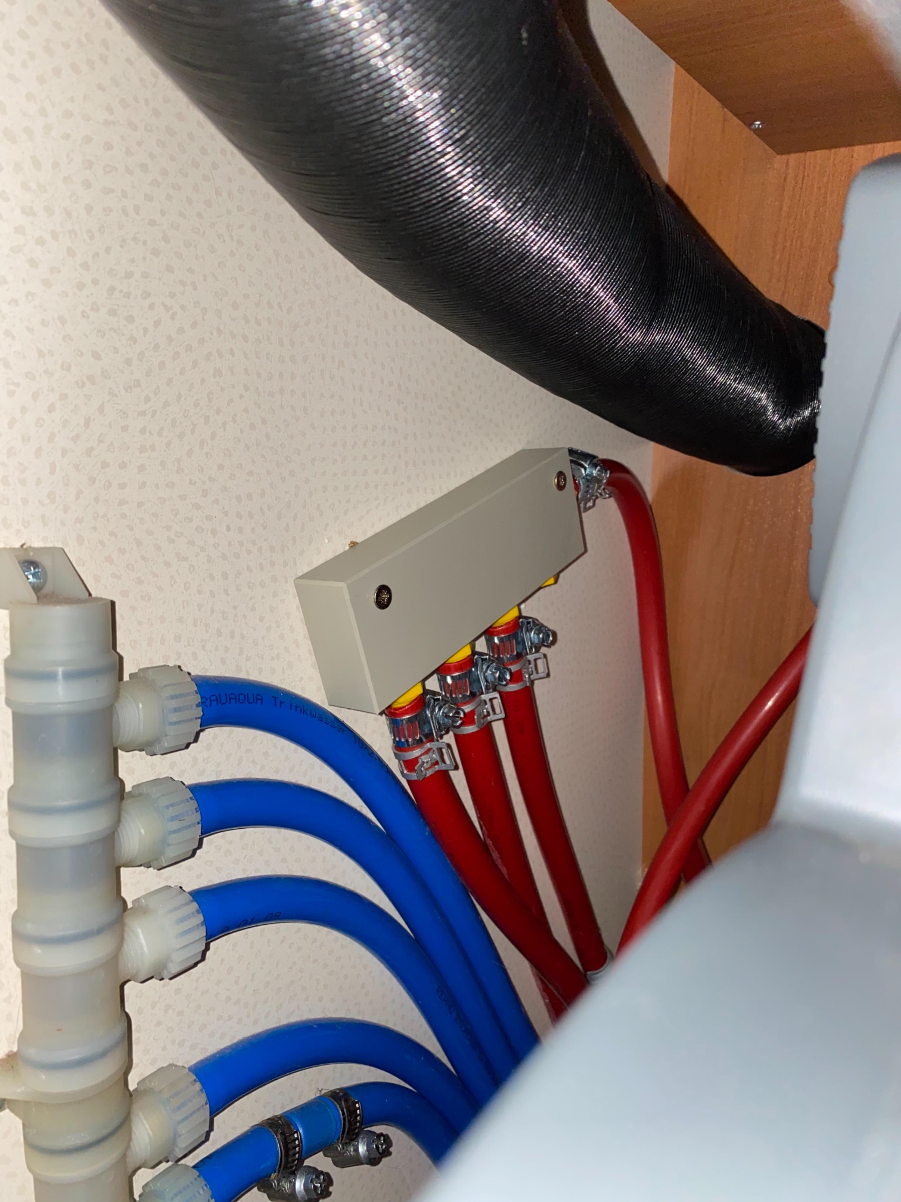

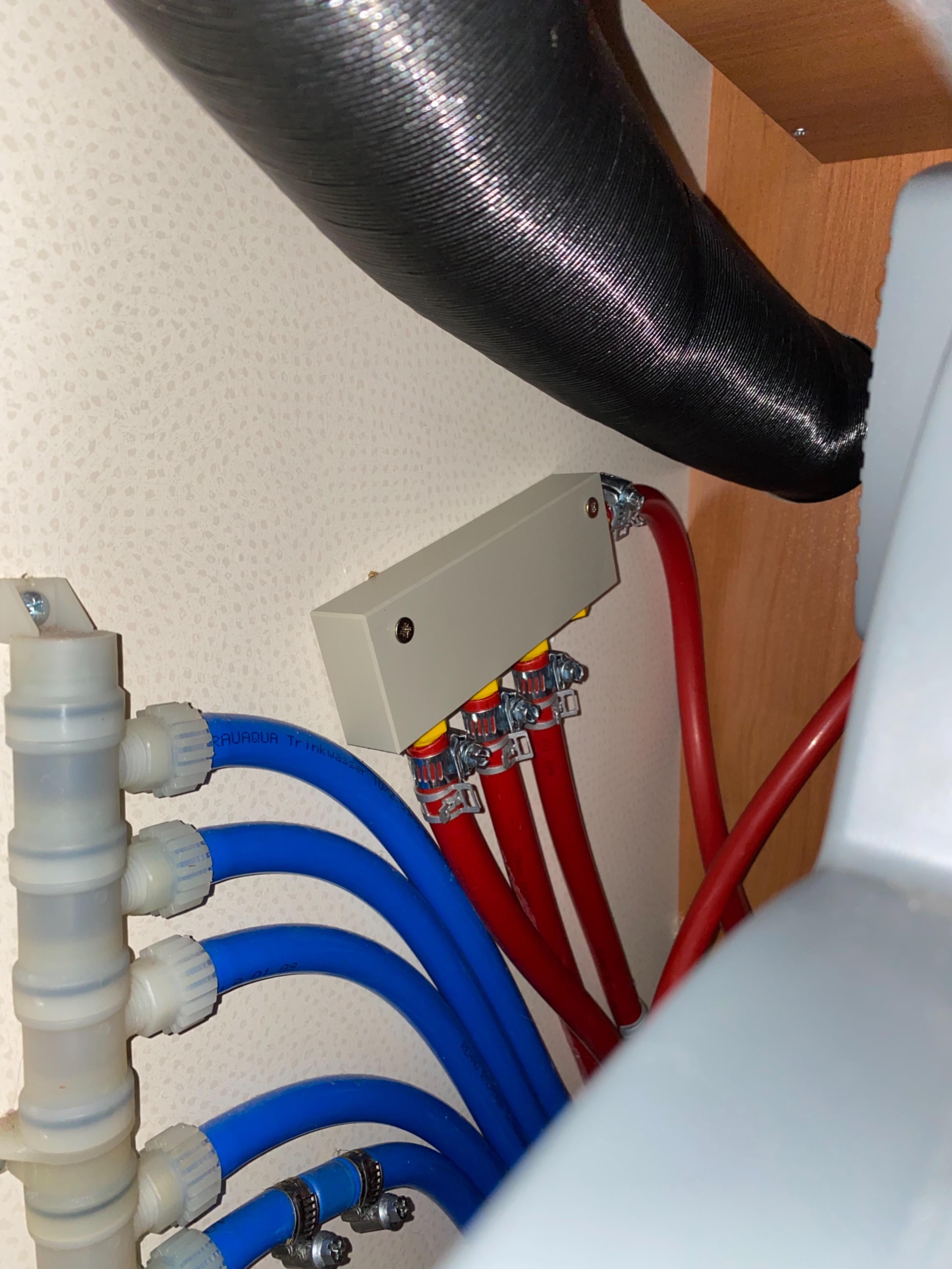

  • Liebe Hobby-Wohnmobilforum-Freunde,
    ich möchte mich ganz herzlich für die zahlreichen Tipps bedanken und kann vermelden, dass der neue Verteiler und der Wasserwächter montiert ist. Der erste Test am letzten Wochenende hat die neue Wassertechnik auch bestanden.
    Nur so zum Hinweis bezüglich der Bilder - die vorgespannten Schellen haben wirklich nicht funktioniert - habe aber auch keinen original Schlauch von Lilie im Wohnmobil - trotzdem sind die Dinger praktisch, weil es bei mir extrem eng zugeht, konnte ich so die „normalen“ Schellen gut fixieren und anschließend in aller Ruhe festschrauben, ohne dass diese wieder nach unten abgerutscht sind.

    In den alten Verteilern waren auch diese schwarzen teile drin, hat wohl was mit der Verteilung in die einzelnen Abgänge zu tun.
