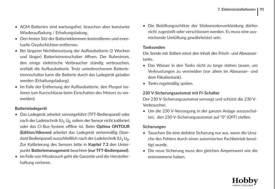

    Vielleicht haben die bei den 2021-Modellen etwas geändert, denn die Händler-Werkstatt hatte mir gestern noch die beiden Seiten aus dem Handbuch geschickt, aus denen tatsächlich auch hervorgeht, dass vollständig entladene Batterie über 24 Stunden wieder aufgeladen werden können (wenn sie nicht 8 Wochen oder länger ohne Landstrom waren) und dass man sie generell nicht länger als 2 Wochen ohne Landstrom mit offenen Trennschalter lassen sollte.
    RTFM (read the fucking manual) kann durchaus hilfreich sein

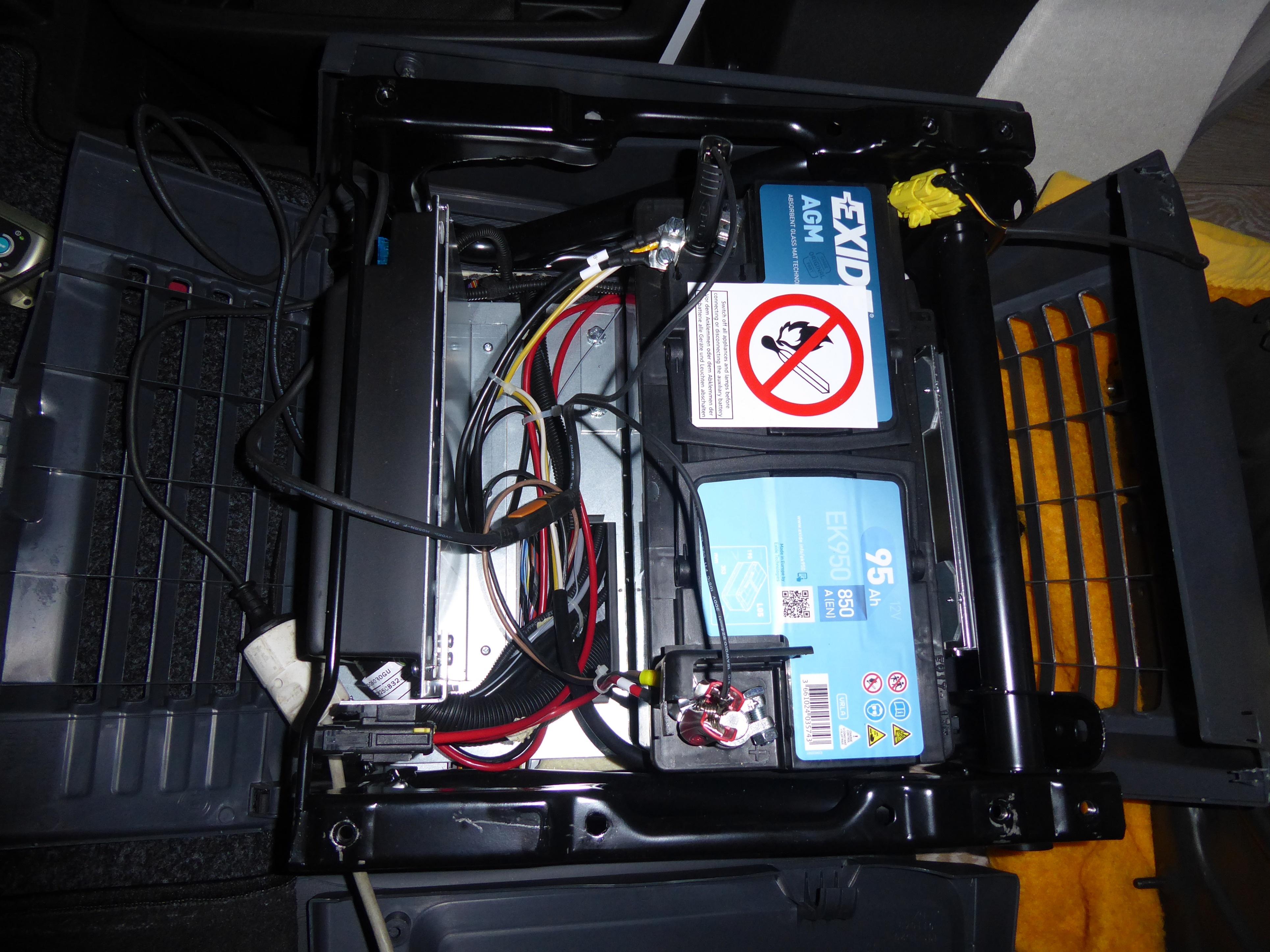

  • Wenn es um die Frage geht, wie man an die Aufbaubatterie herankommt, um sie aufzuladen, gibt es meiner Meinung nach 3 Möglichkeiten...
    1 Sitze ausbauen...
    2 Schließen Sie es an die Schalttafel unter dem Beifahrersitz an.

    Das kann man machen birgt jedoch die Gefahr den falschen Pol zu erwischen, da nicht
    jeder den Anschlußplan dabei hat. Ausserdem liegt die Montageplatte unterm Toptron auf Masse
    was bei einem Fehler schon mal zu ungewollten Effekten führe kann.

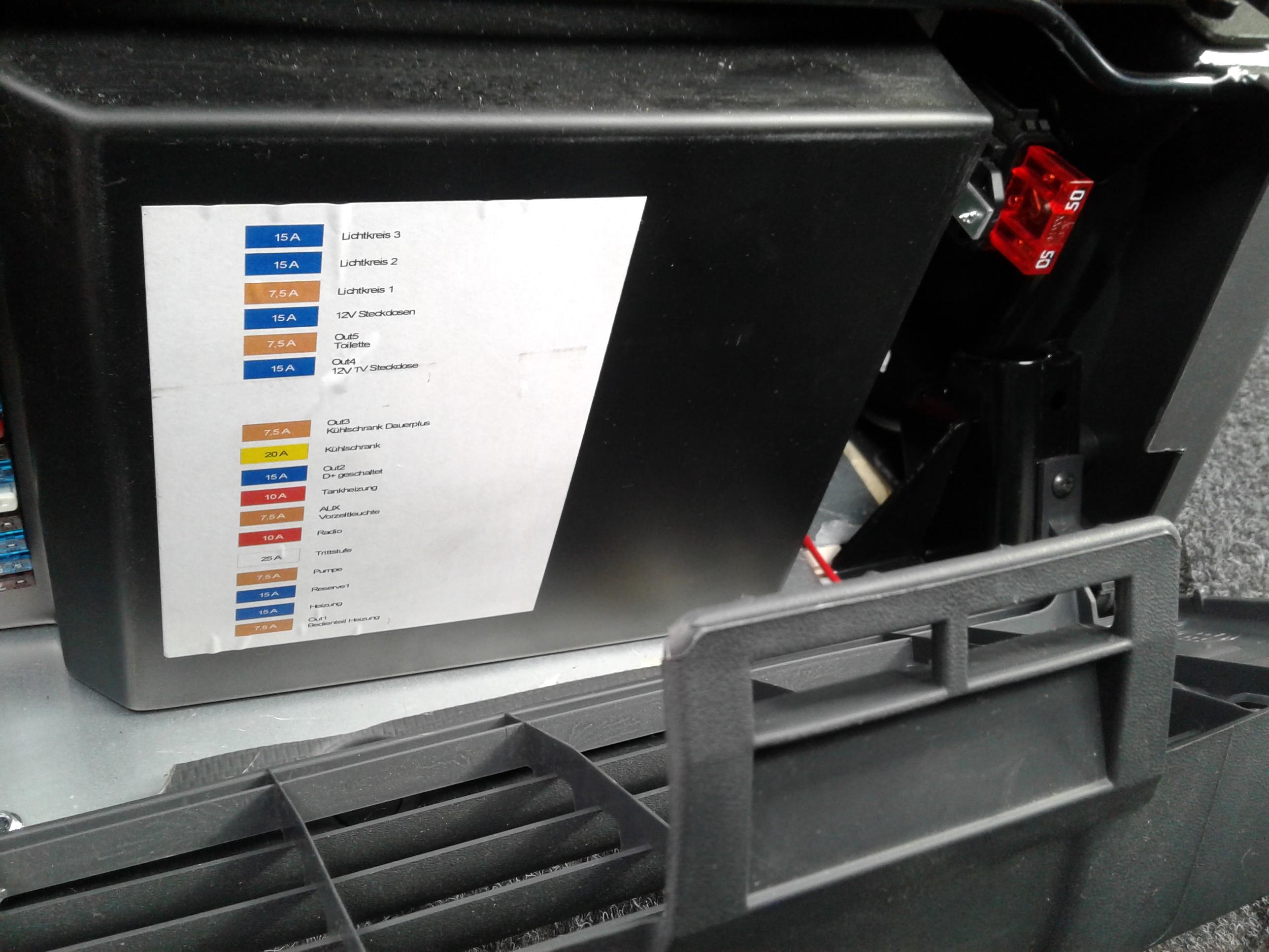

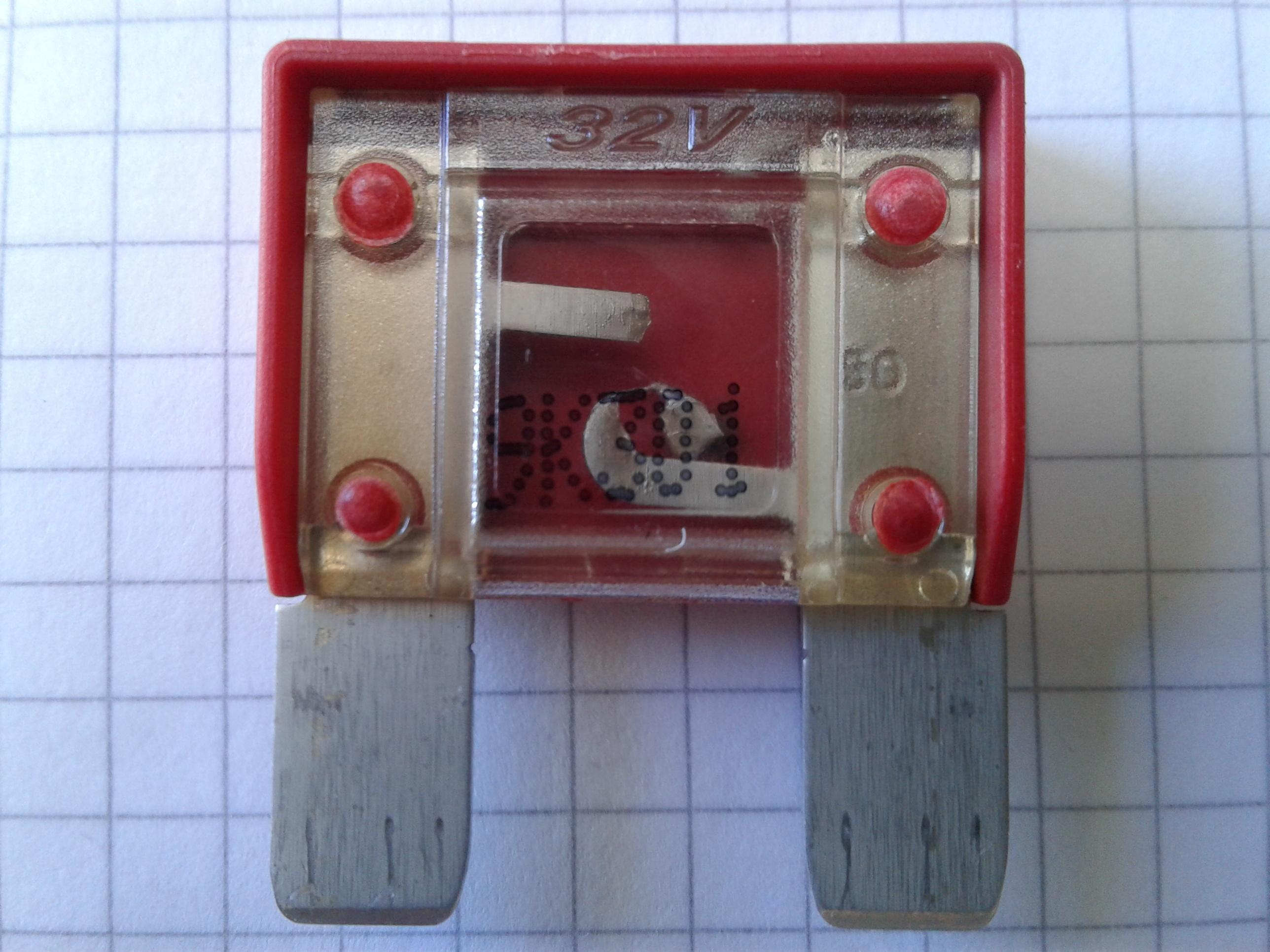

    Die meiner Meinung nach beste und für Jeden umsetztbare Möglichkeit ohne Werkzeug
    und Risiko für das WOMO ist folgende:

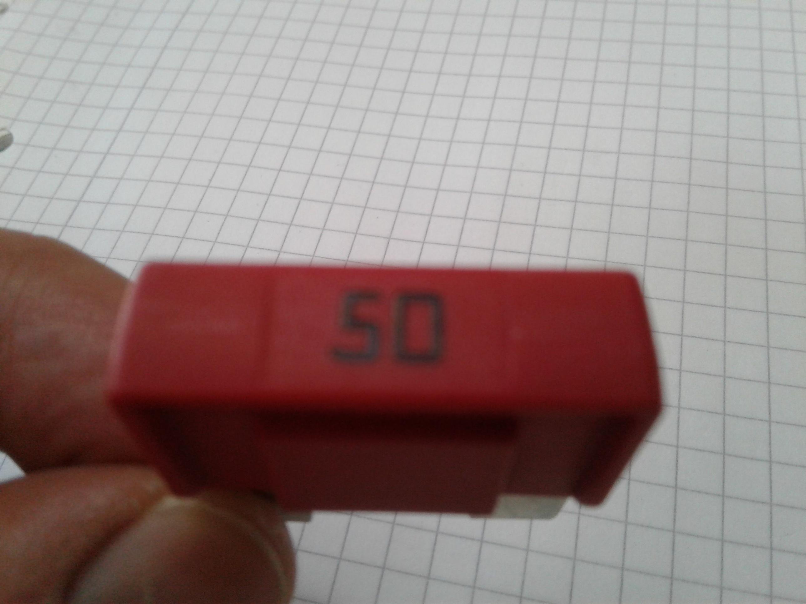

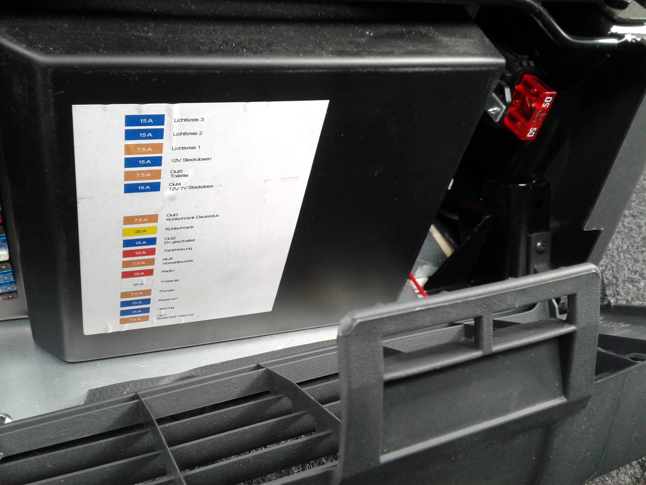

    Batteriehauptschalter ausschalten. Klappe vom Beifahrersitz vorn öffnen.
    Die 50A Sicherung ziehen. Ein Kabel abisolieren und am Ende verdrillen.
    Das Ende in die Sicherungshalterung stecken und den Pluspol des Ladegerätes anschliessen.
    Masse/Minus am Fahrzeug anschliessen.
    Vorteil dieser Methode: Man braucht kein Werkzeug. Ein Stück Kabel reicht. Durch das öffnen des Batterie-
    hauptschalters besteht keine Verbindung zur Fahrzeugelektronik wie dem Toptron. Vom Sicherungshalter
    besteht eine direkte Verbindung zur Batterie. In ca. 3 Minute realisierbar,.....für Jeden hier im Forum.
    Wenn man sich merken kann das Minus an Masse gehört besteht auch keine Gefahr der Verpolung.
    Meiner Meinung nach die beste und einfachste Methode die Jeder, auch NichtHandwerker, sofort durchführen
    kann.
    LG Kurt

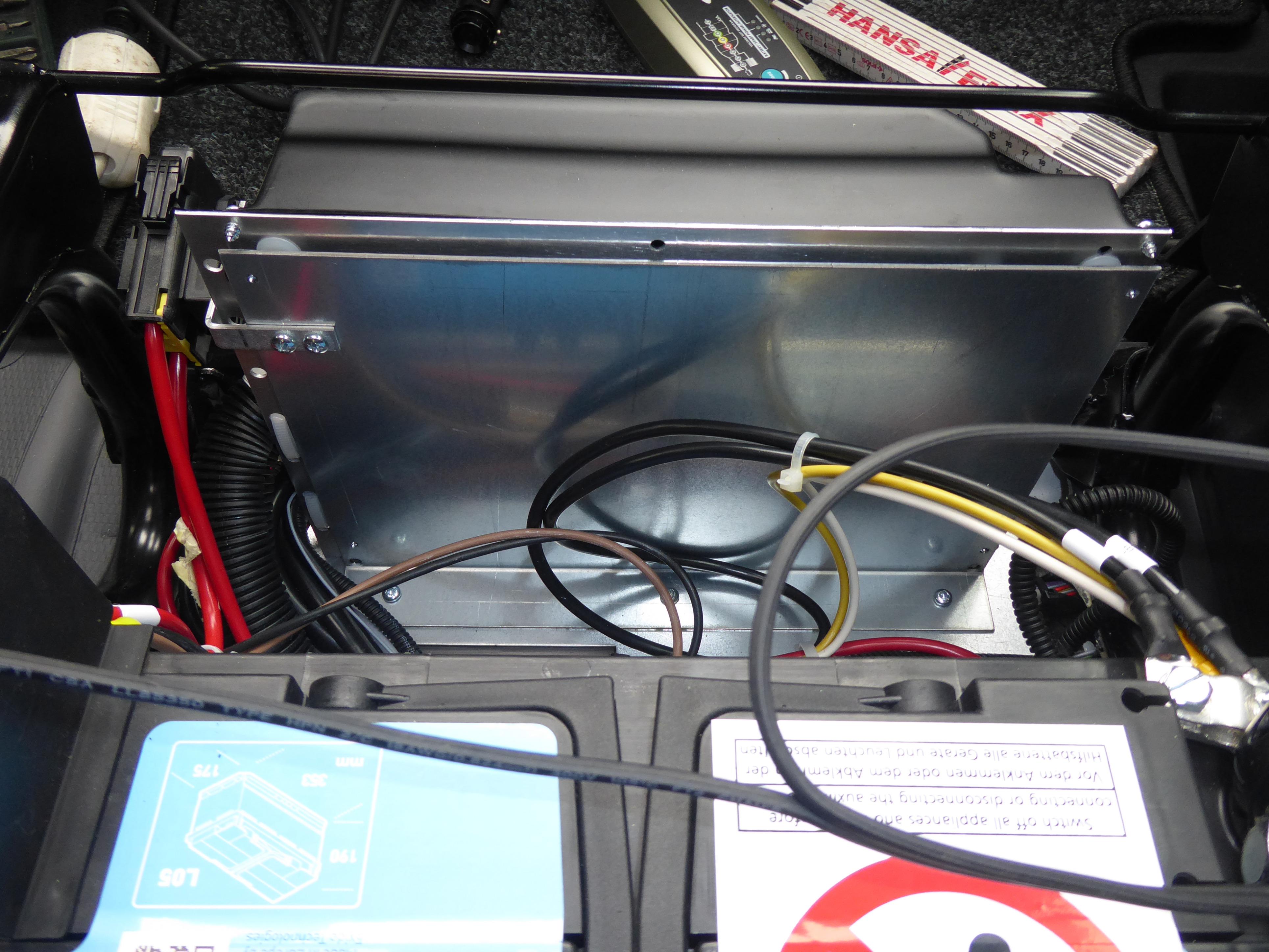

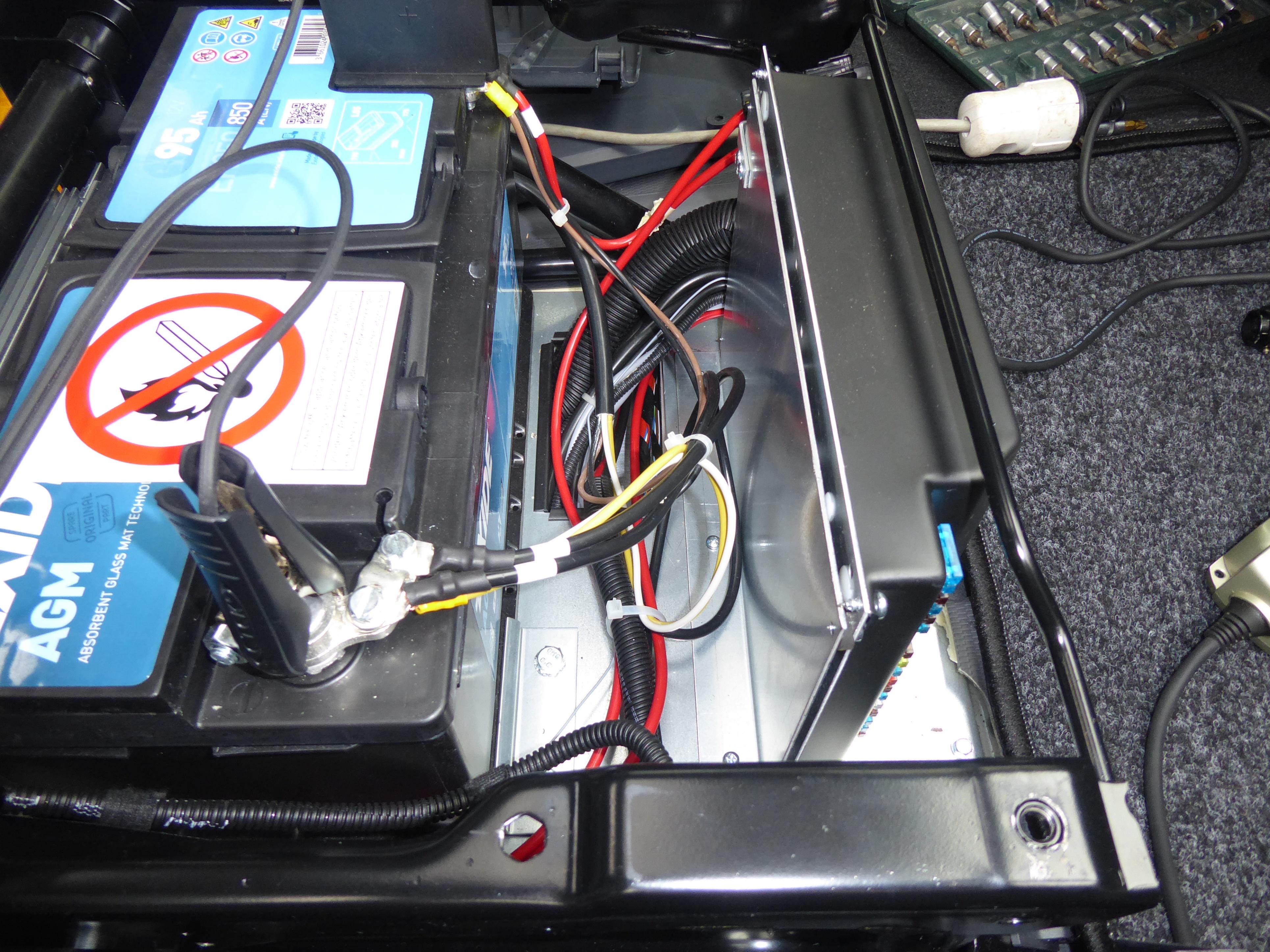

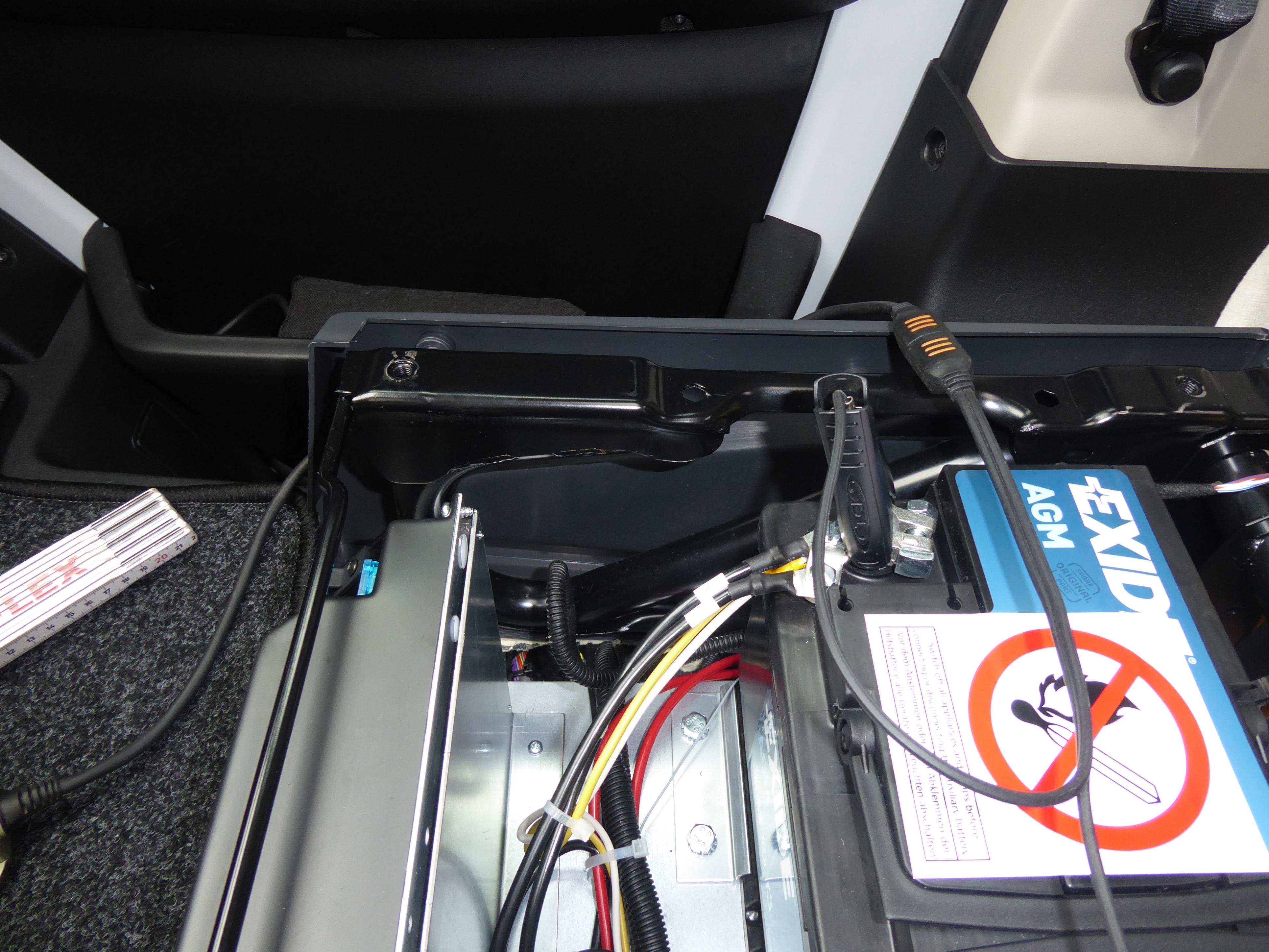

    bin gerade in Schweden unterwegs und habe Deinen Beitrag nur zufällig gesehen. Ich weiß, dass viele hier im Forum das anders sehen, aber bei mir war die Aufbaubatterie nach drei Wochen auch tot, runter bis auf 4,6V. An der 12V Dose im Aufbau wurde wie bei Dir 0V angezeigt, doch bei mir hat dann das Laden am Landstrom über etwa 20 Stunden geholfen. Wir hatten den Sitz trotzdem abgebaut, da hier alle meinten, dass würde mit dem Landstrom nix werden und nach Abbau des Sitzes konnte ich die besagten 4,6V messen. Nach vier Stunden waren es schon 6,irgendwas, aber am nächsten Morgen, also etwa 12 Stunden später, waren es wieder 13,4V. Haben dennSitz dann wieder eingebaut, nun ein ich wenigstens wie das geht. Anleitung hatte ich mir bei einem YouTube-Video geholt.

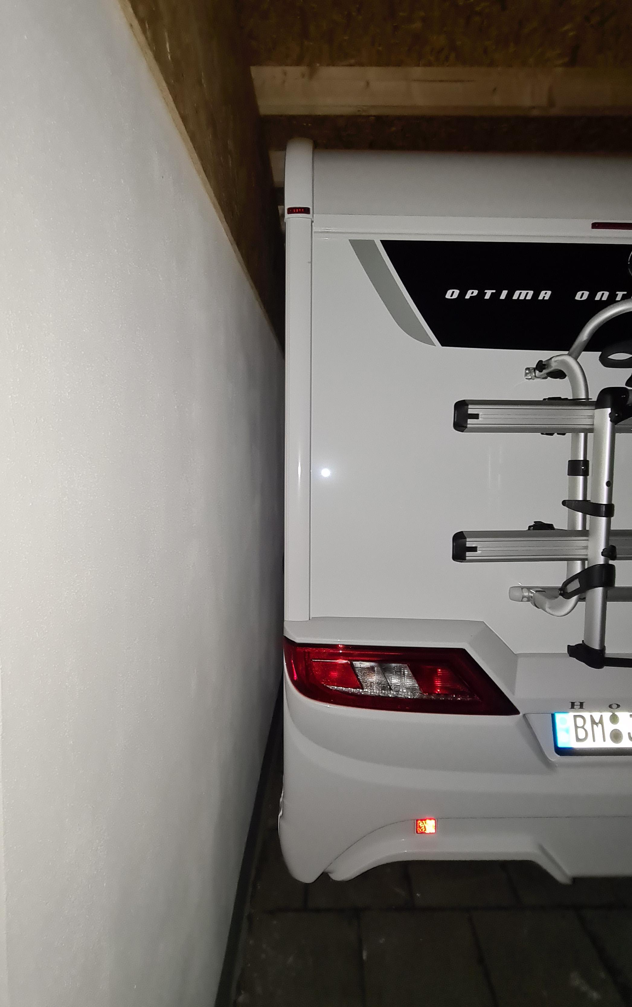

  • Auch bei mir scheint sich die Aufbatterie langsam aber sicher im Stand zu entleeren. Dabei steht das Reisemobil gerade mal 2 Wochen. Und eigentlich ist doch alles aus
    Problem dabei ist, dass mein Carport,in dem der gute Hobbit steht, sehr eng ist. Dies bedeutet, dass ich nicht an die Steckdose für den Landstrom komme, da das Teil ziemlich nahe links an der Wand steht

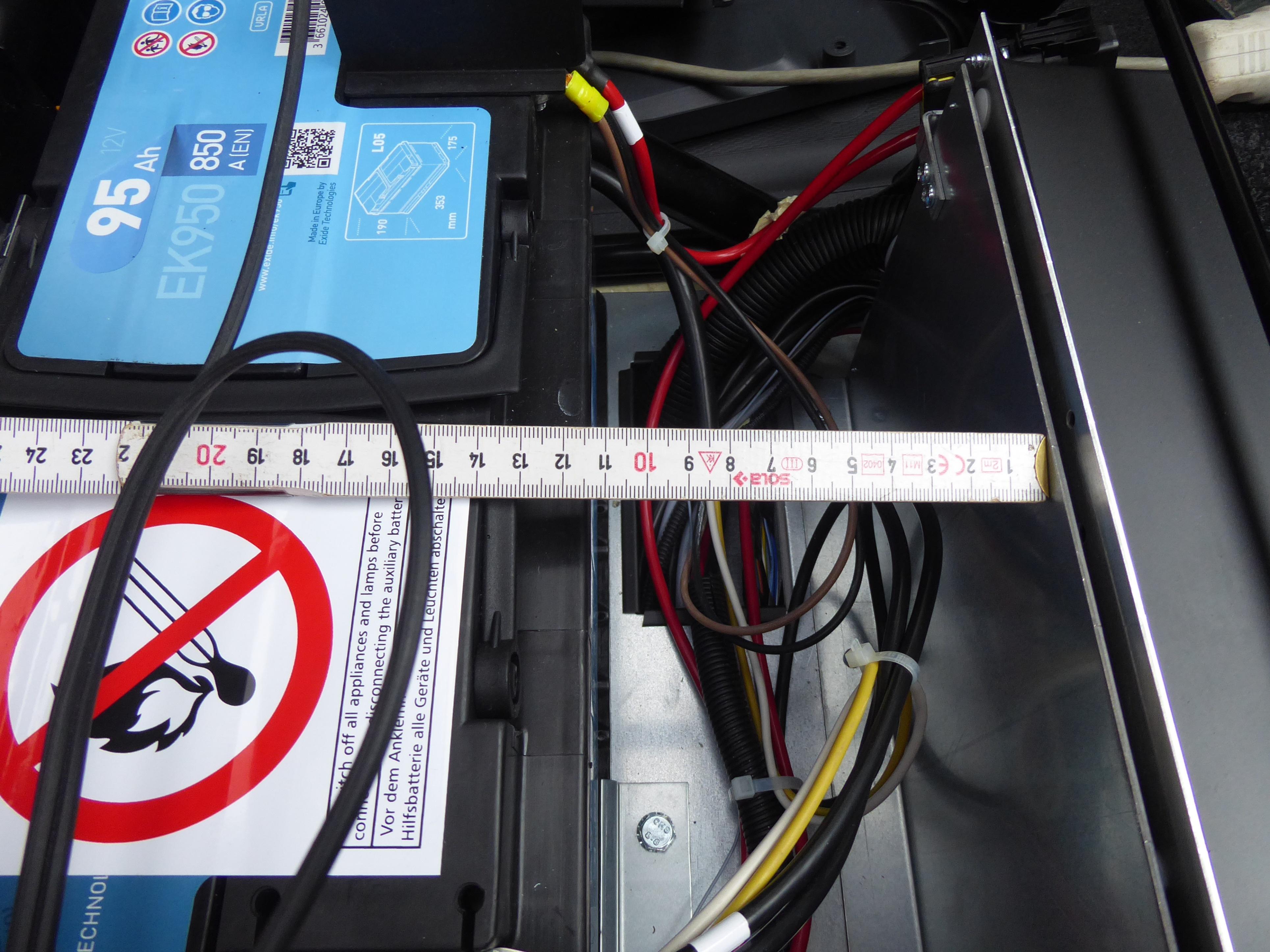

    ja, zumindest bei meinem Hobby ist es auch so, dass man den Beifahrersitz ausbauen muss, um an die Pole zu kommen.

  • Moin Jörg,
    Ja, an die batteriepole kommst du nicht ohne sitzausbau.

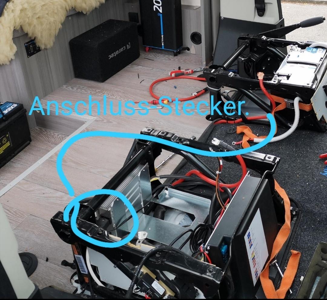

    Alternativ gibt's ne gute bastel-Lösung von Kurt. Die 50A-Sicherung im separaten Halter rechts neben dem toptron raudnehmen und da das +Ladekabel reinprökeln. Masse geht an Sitzgestell.

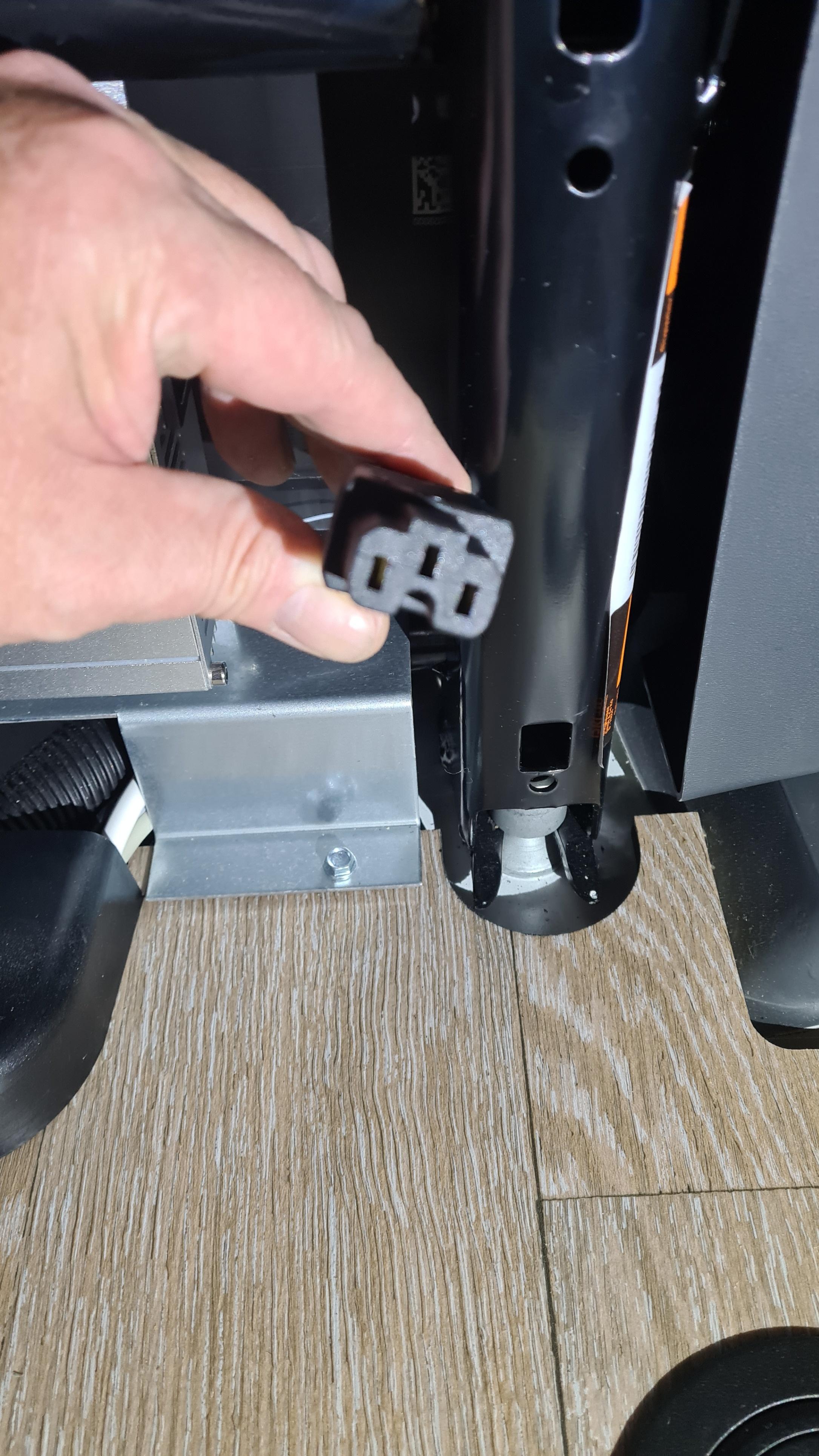

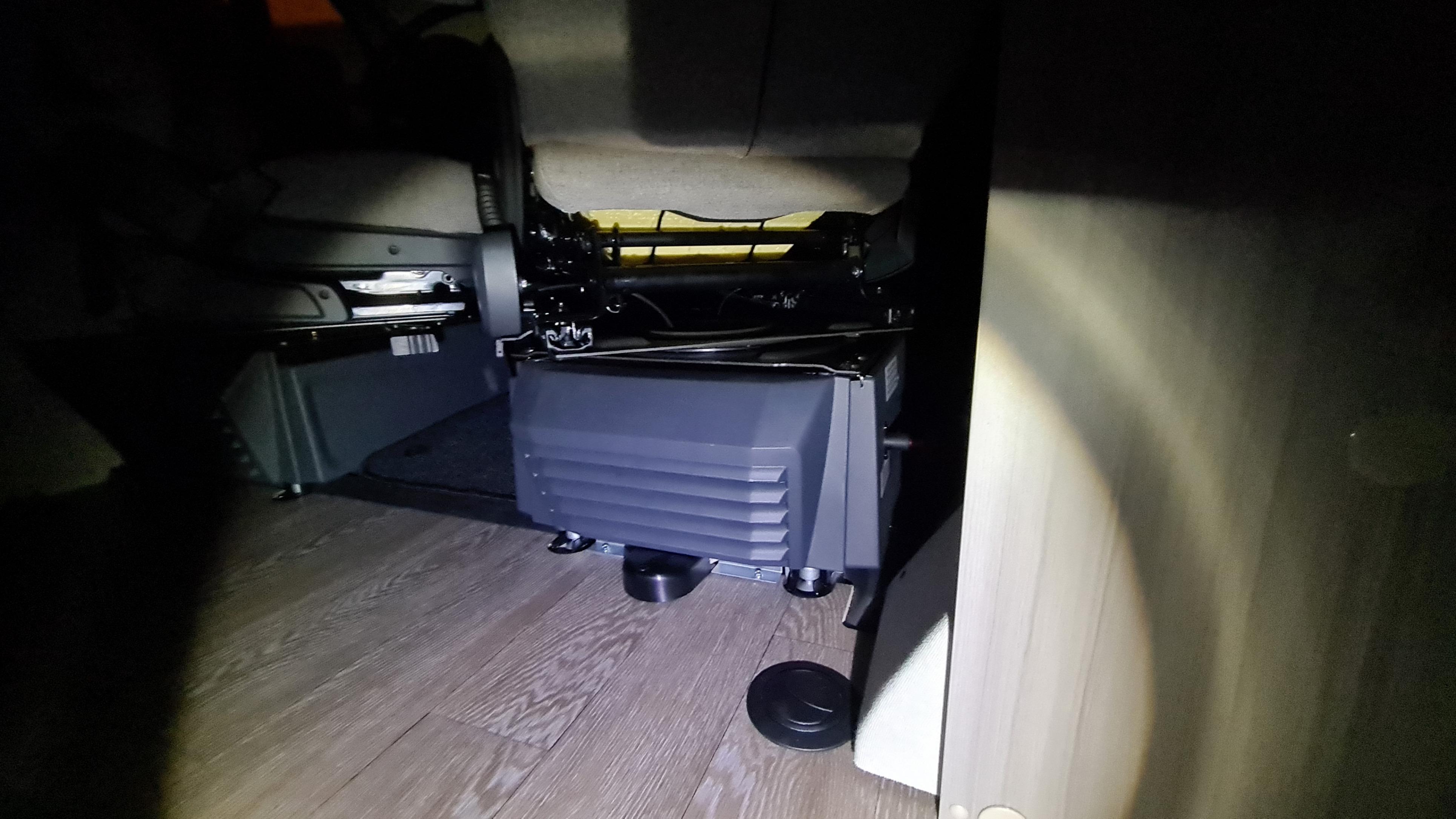

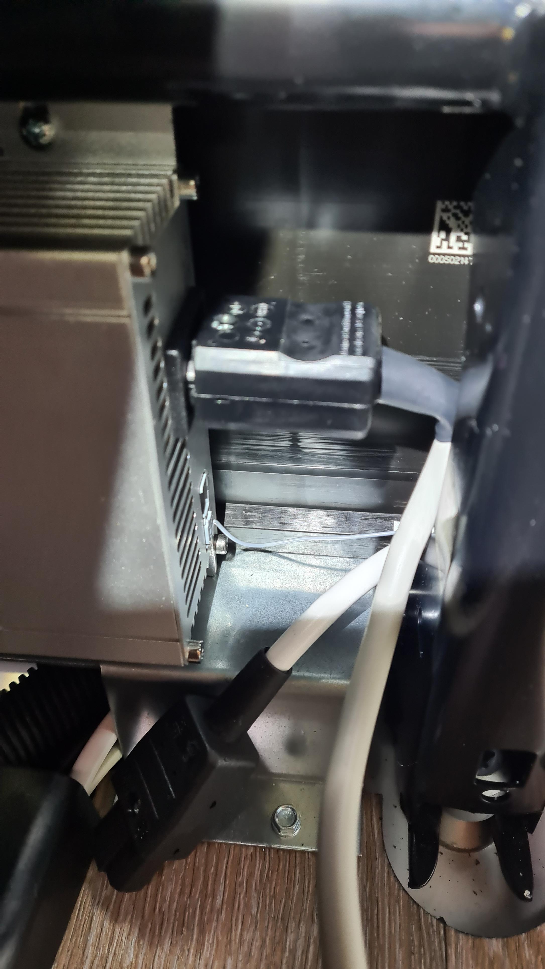

    Alternativ: der dometiv-lader sitzt hinterm Beifahrersitz. Mach mal die graue blende hinterm sitz ab.
    Ich glaube, das 240V-Anschluss-Stromkabel ist ein handelsüblicher Kaltgerätestecker.
    Besorg dir ein 2.Kabel und du hast den stromanschluss vom Dometic da, wo du ihn haben willst.
  • Hallo Rainer,
    der Stecker vom Ladegerät ist nur beinahe ein sogenannter Kalterätestecker. Da ist so eine merkwürdige Nut oder Nase (weiß nicht mehr genau) dran, sodass ein normales Kabel da nicht funktioniert. Warum das so ist, weiß ich nicht. Man müsste so ein spezielles Kabel irgendwo finden oder sich was passendes basteln.
  • Argghhh, immer dieser sonder sch🍦.
    Muss mir mein altes Ding mal genauer ansehen, liegt derzeit noch im Keller rum.
    Kann mir kaum vorstellen, daß dometic da ne normferne Steckervariante genommen hat. Ist doch viel zu teuer.

  • Hallo Charly, wie du siehst, da ist gar kein Platz für irgendwas auch nicht für eine Revisionsklappe
    Trotzdem vielen Dank

    vorm Sitzausbau hatte ich anfangs auch etwas Respekt. Ist aber eigentlich ganz einfach. Am besten von allen Schrauben Fotos machen bevor man sie rausdreht, damit man sie wieder an die richtige Stelle setzt. Und den Sitz zu zweit rausheben ist auch angebracht. Ansonsten ist das locker in 15 Minuten zu schaffen, wenn man sich vorher mal ein Video dazu angesehen hat.
    @ Rainer: ja, das ist der Stecker. Hatte ich vorher auch noch nie gesehen.
  • Und wichtig
    Kabel Airbag ausstecken
    Gelber Stecker
    Zündung nicht einschalten wenn Stecker gezogen
