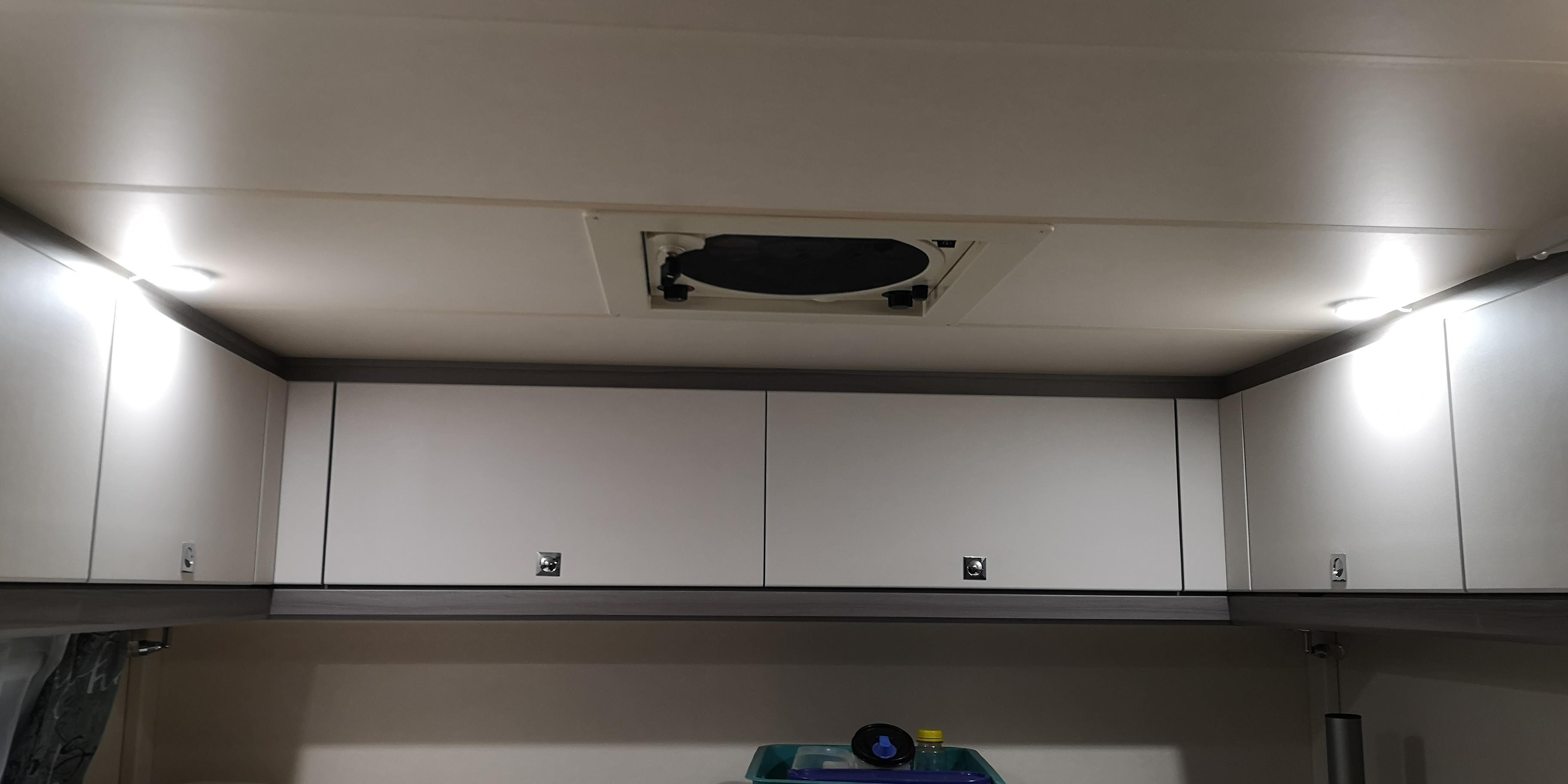

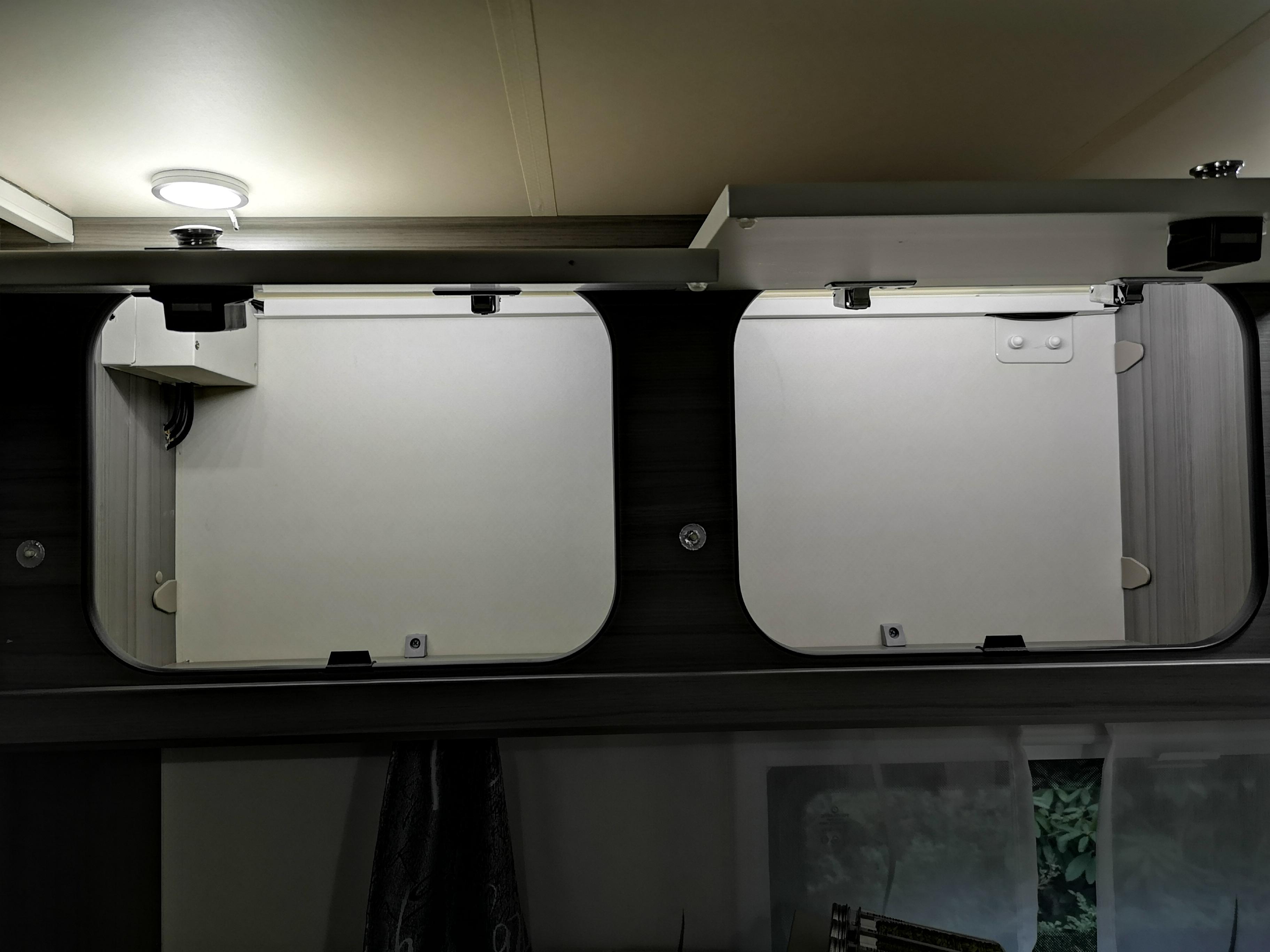

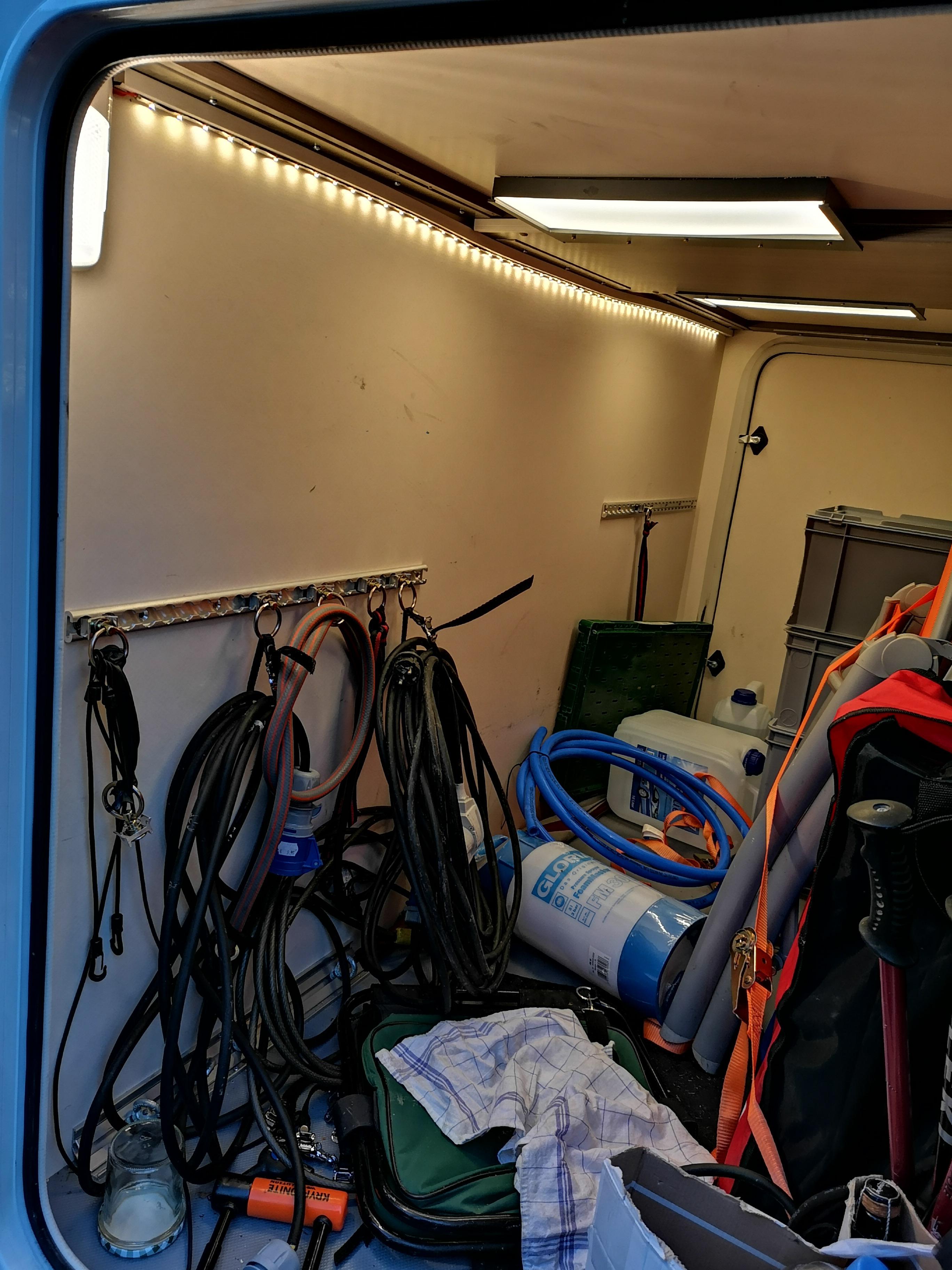

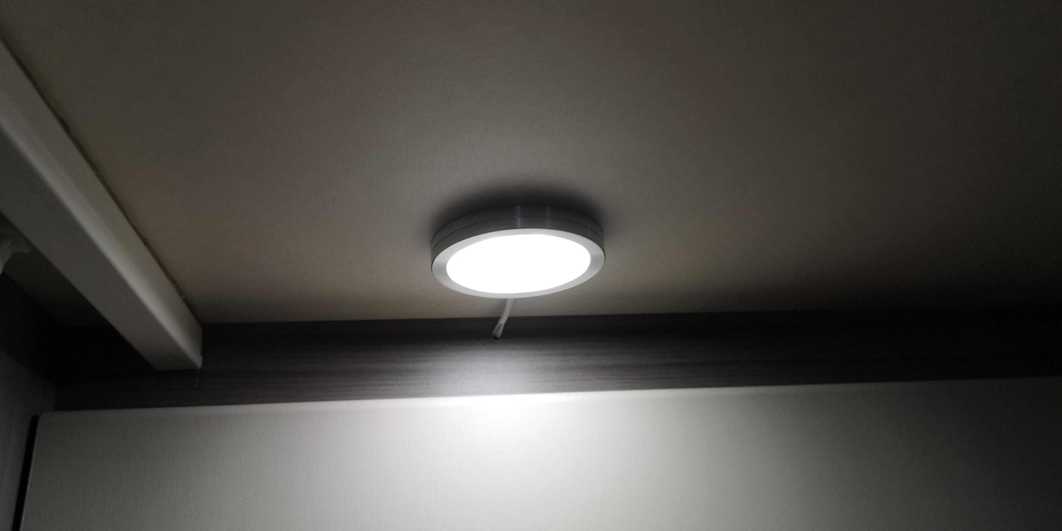

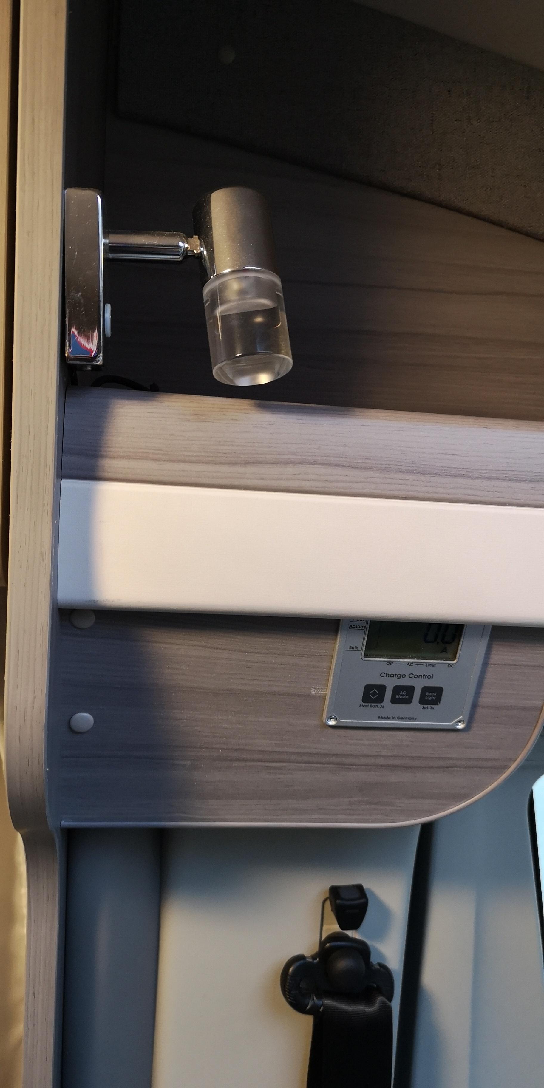

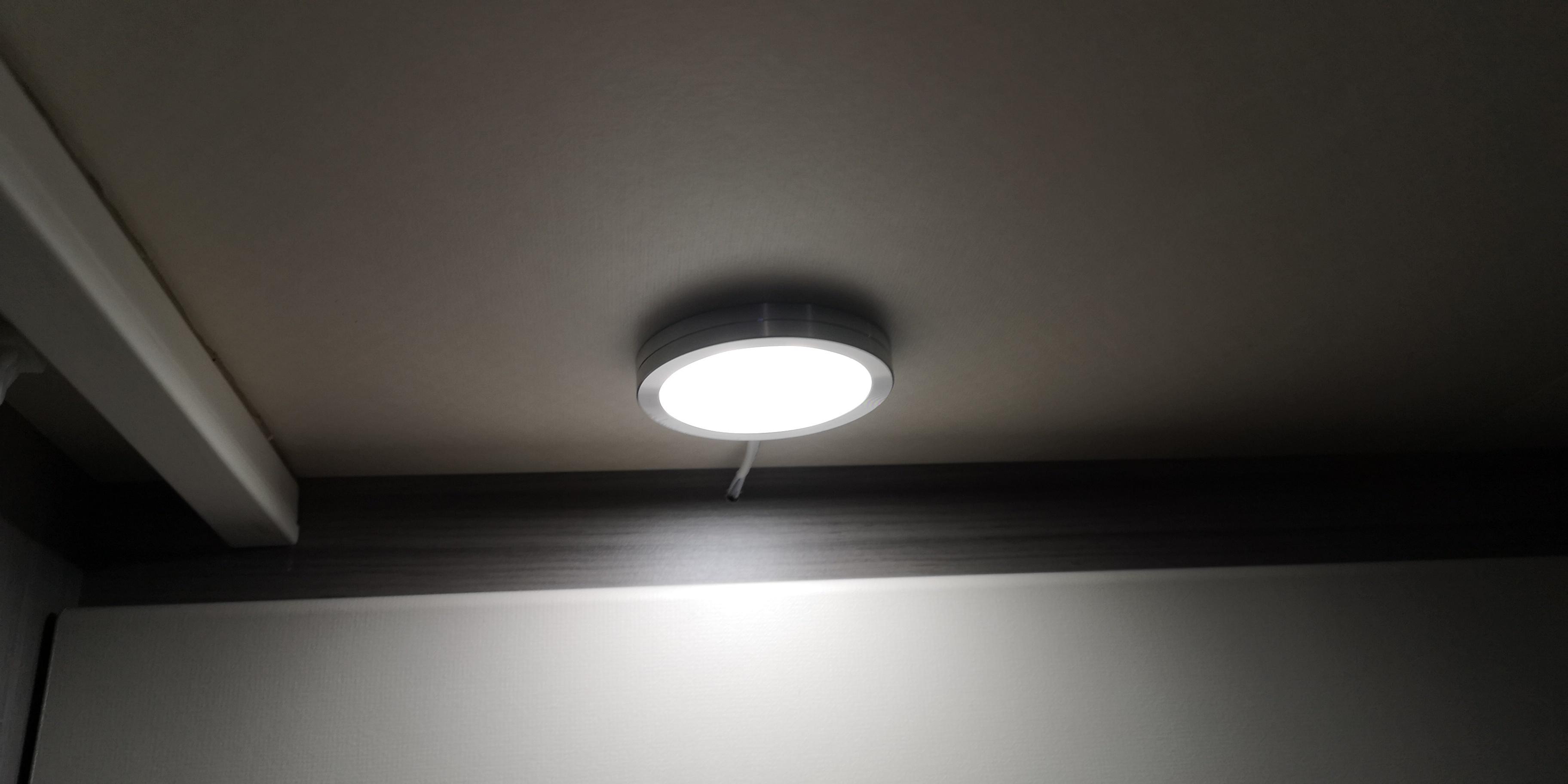

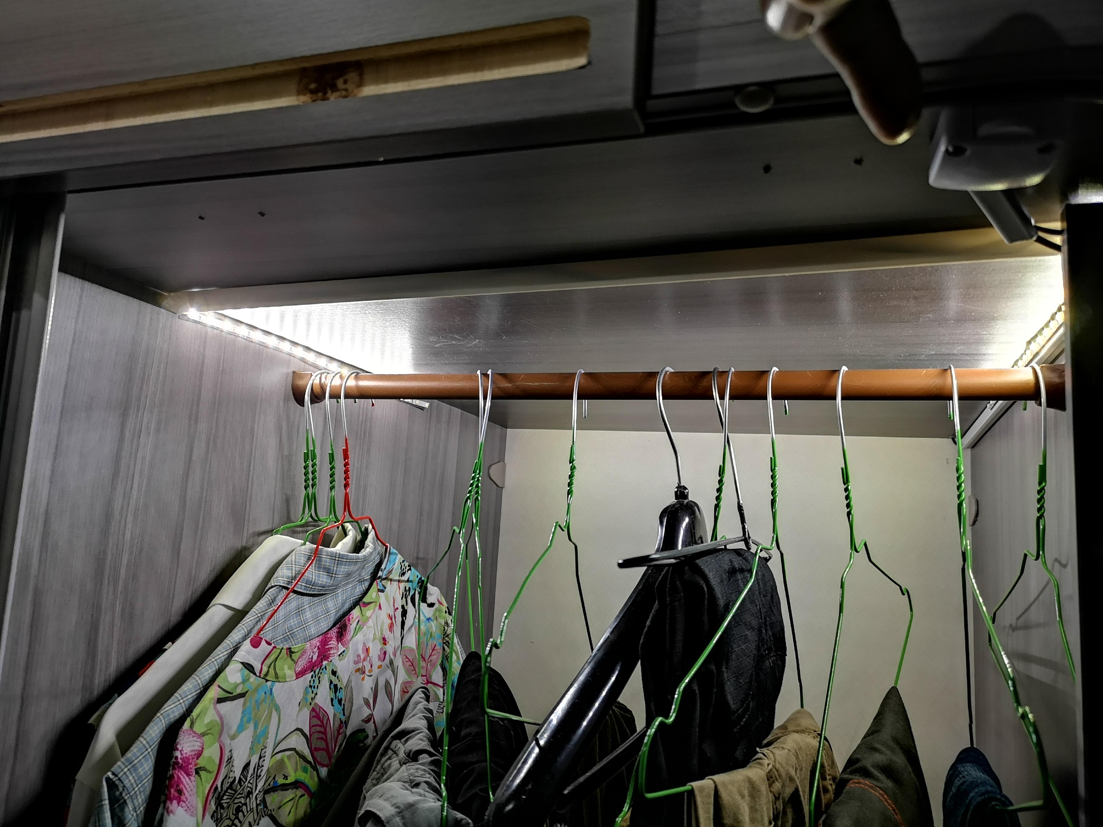

    Ich finde eigentlich nahezu die gesamte Beleuchtung im Optima unterirdisch.
    Das fängt vorn damit an, dass man abends auf den im gedrehten pilotensitzen nicht meht lesen kann. Abhilfe: 2 Lampen installiert.
    Geht weiter damit, dass wir original nur 1 deckenlampe hatten. Der gesamte schlafbereich war (bis auf die 2 lesefunzeln) unbeleuchtet, also abends ein grossen, schwarzes Loch. Abhilfe: 4x led deckenleuchten.
    Die 2 Kleiderschränke unterm Bett die 2 batteriefunzeln waren je eher ein Witz. Abhilfe je 2 led-stripes pro Fach, automatisch geschaltet über Schrank Schalter.
    Der grosse Staukasten unter der linken Matratze das selbe: schwarzes Loch. Abhilfe led-stripe rundum, automatisch an über Schrankschalter.
    Und endet hinten in der Garage, kleine eckfunzel. Abhilfe: led-stripe quer durch und zusätzlich 2x led-deckenleuchten.
    (ja ich weiss, nicht sehr aufgeräumt😞)
    Zusätzlich noch 2x ambiente-beleuchtung vorn an der frontablage und hinten rund ums Bett und jeden Schrank individuell beim Öffnen beleuchtet.
    Nettes Feature beim Suchen.....
    Nun bin ich zufrieden.
