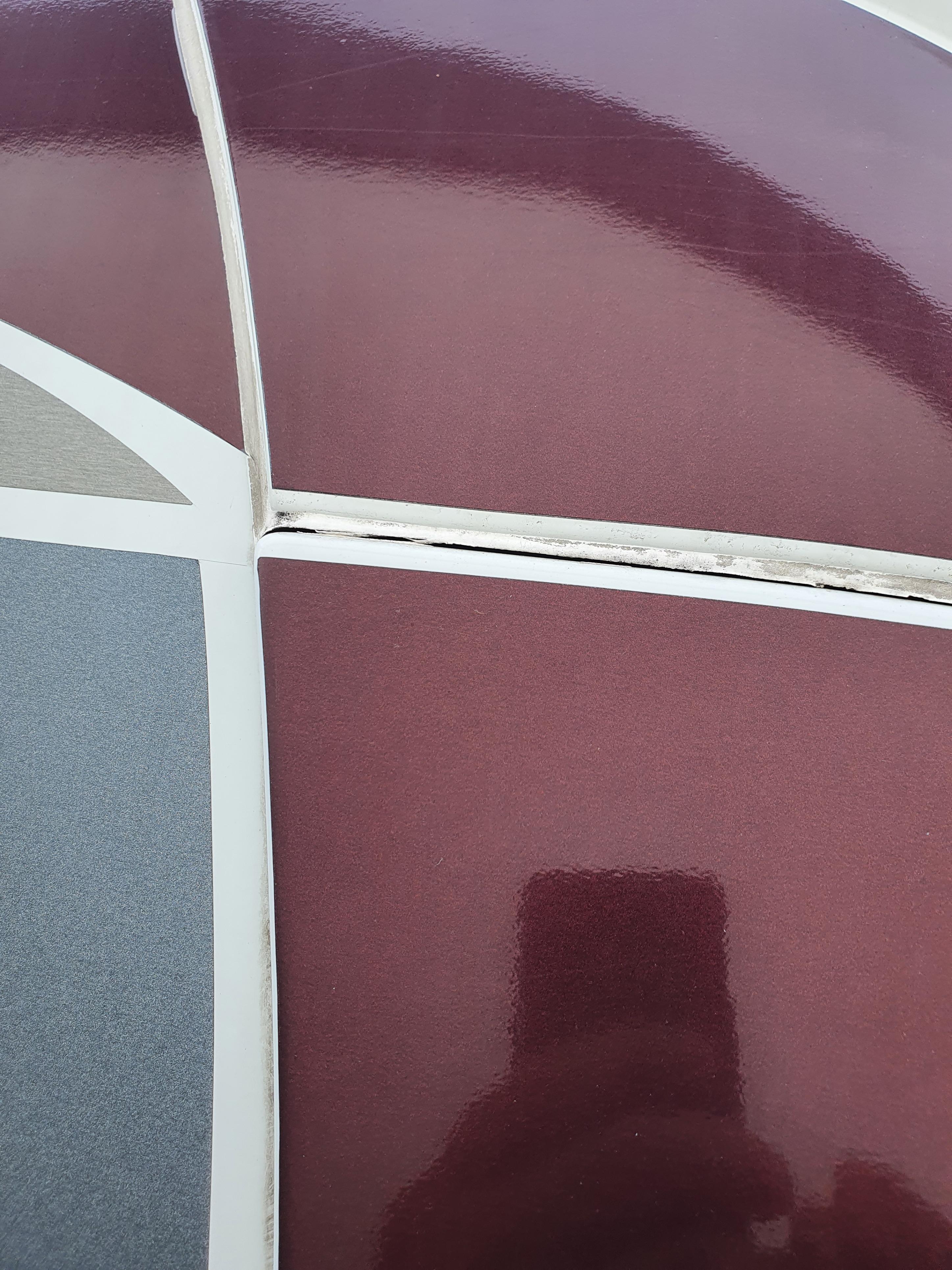

Welches Silkaflex für ....
  • den Dachaufbau über dem Fahrerhaus meines V65GE von 2015?
    Wie auf den Bildern zu sehen hat sich dort auf der linken Seite die Dichtmasse verabschiedet. Natürlich möchte ich das so schnell es geht wieder abdichten, auch wenn es sich wohl eher um ein kosmetisches Problem handelt.
    Innen ist keine Feuchtigkeit fest zu stellen, weder mit dem Messgerät (Trotec BM31) noch sichtbar.
    Alles Silkaflex was ich hier habe ist jedoch im ausgehärteten Zustand eher fest. Die Reste, die am Fahrzeug vorhanden sind sind recht weich (ähnlich Sillikon).
    Auf der rechten Seite löst sich das Dichtmaterial in einem anderen Bereich (Seitenblende Aufbau/Fahrerhaus).
    Hat da jemand einen Tipp oder kann mir ein passendes Dichtmaterial nennen?
    Danke
    Georg

  • Hallo Georg,
    es sieht so aus als sei die Klebestelle mal wieder nicht mit Primer vorbehandelt worden.
    Die meisten verwenden ja Sikaflex, ich verwende jedoch die Produkte von Sudal, hierfür FIX All. Diese sind meiner Ansicht nach 1. Flexibler und 2. UV beständiger. Ist aber wie gesagt nur meine Meinung. Unbedingt vorbehandeln: Altes Material entfernen, Reinigen und Primern
    Paul
  • Hallo Georg, Sika ist ein sehr gutes Produkt zum Kleben. Für das Versiegeln aber nicht zu empfehlen. Sika 221 ist nicht UV beständig und 1 Jahr gelb. Absolut wichtig: vorbehandeln und reinigen.
    Viele Grüße Ralf

  • Und um Rückmeldung zu geben...Dank der Tipps von Paul hat das super funktioniert. Die Dichtnähte sind nur kosmetischer Natur um saubere Abschlüsse hin zu bekommen. Aber wer ist so bescheuert und legt die Dichtnähte über die Aufkleber/Folierung ? Hobby, natürlich.......... Nach entfernen der alten Dichtmasse konnte man sehen, das alles vollflächig abgedichtet ist.
    Alte Dichtmasse ab, Folierung beschnitten, gereinigt, Primer drauf, neue Dichtmasse drauf, abgezogen und geglättet....fertig
    Macht aber nix, jetzt ist er wieder schick, ich hab was gelernt und wenn es irgendwo anders wieder los geht, bekomme ich keine Bauchschmerzen.
    Georg
