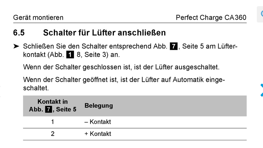

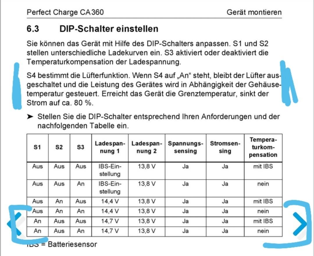

    Du kannst den Lüfter abstellen. Bedienungsanleitung:
    Das führt dann dazu das der Lüfter abgeschaltet wird aber auch die Ladeleistung abnimmt.
    Die Bauteile dürfen nun mal eine bestimmte Temperatur nicht dauerhaft überschreiten.
    Es bleibt also nur kühlen oder Leistung reduzieren.

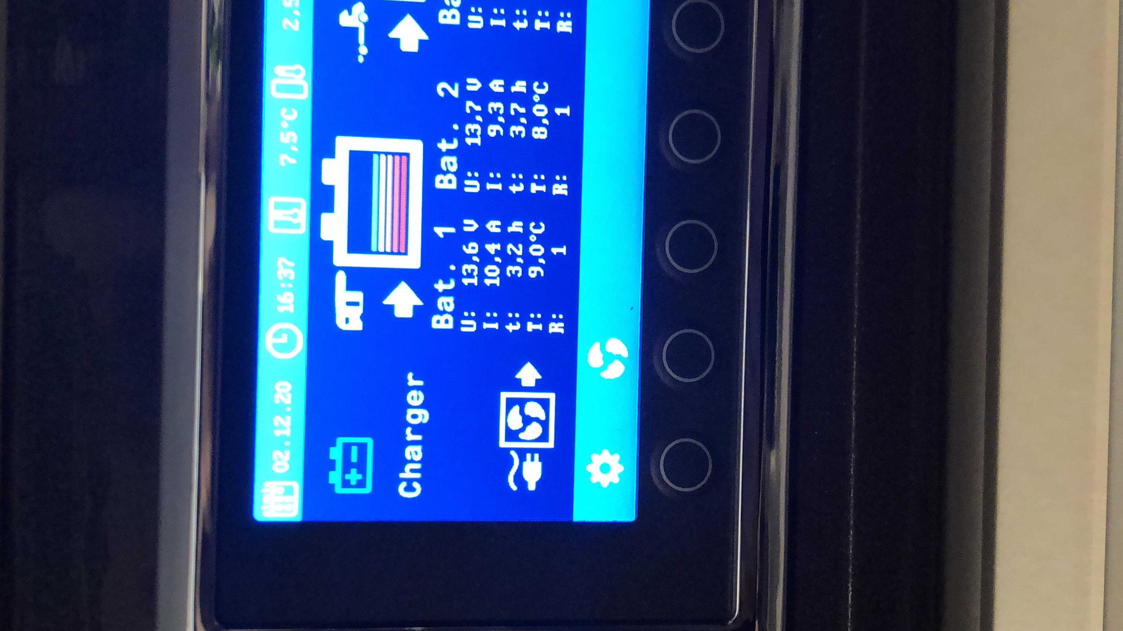

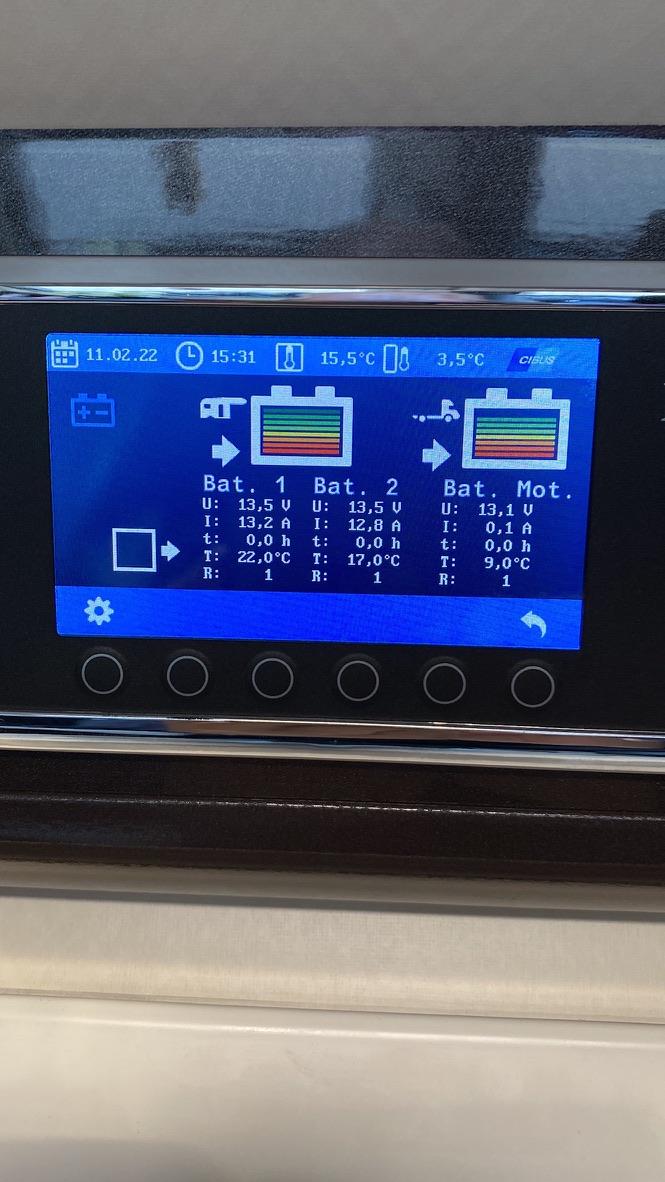

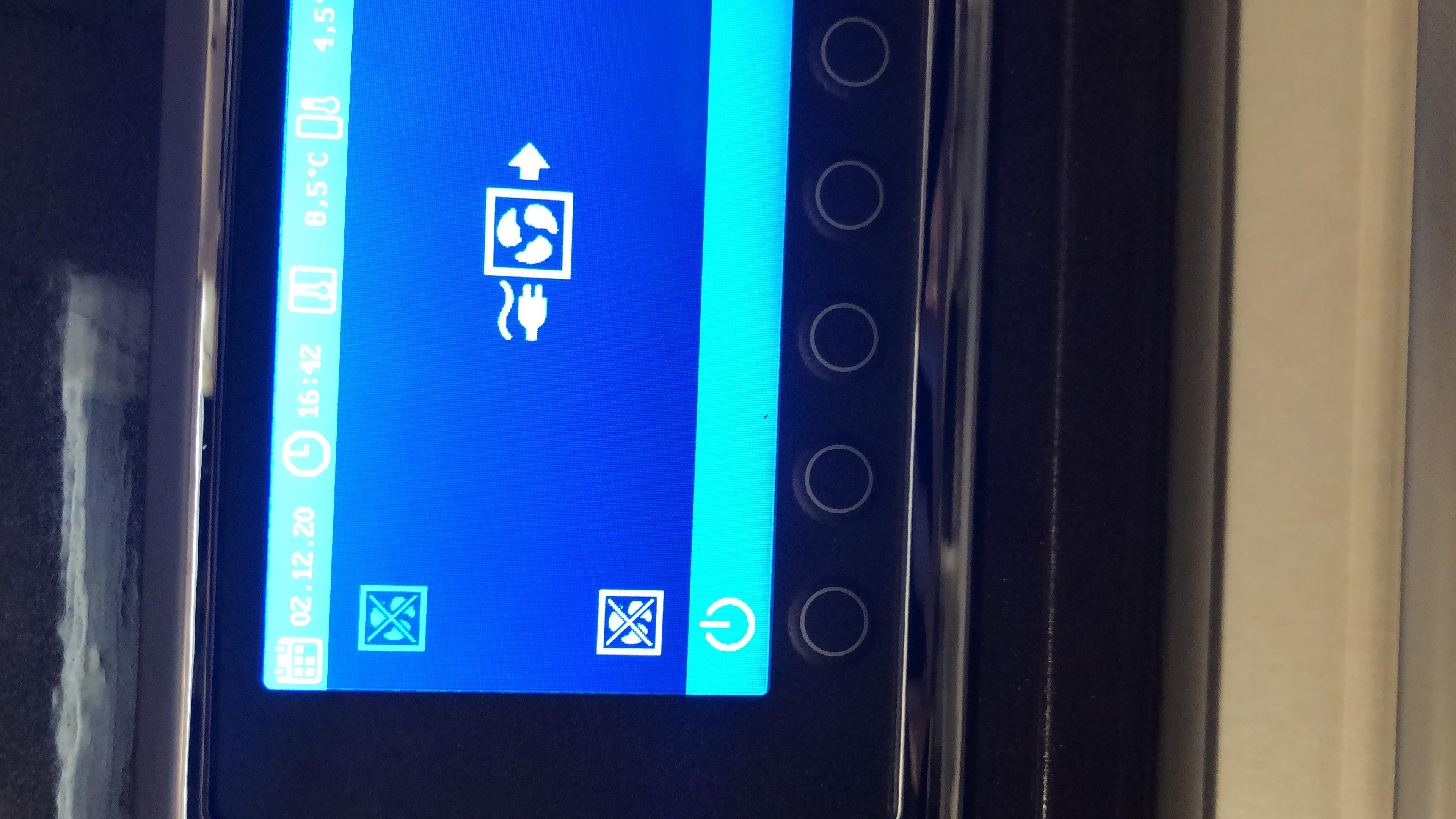

  • Hallo,bei mir ging der Lüfter nicht abzustellen. Sollte bei entsprechender Schalterstellung aus sein..... na ja.
    Bild 1 und 2 war bei den AGM Batterien.
    Bild 3 so sieht es am Landstrom mit den Lithium aus und der Lüfter läuft permanent
    Grußn Kalle
  • Hallo Hardy,
    Hast Du eine Idee wieso der Lüfter nicht mehr am Display angezeigt wird?
    Ich habe bei mir noch kein Lüfter im Display gesehen. Ich denke das wird von deinem Lader
    kommen. Wenn das so ist wird diese Information über den LIN-Bus gesendet.
    Ich würde mal prüfen ob alle Stecker am Lader richtig fest sind. Wirklich wissen
    tu ich das aber nicht.
    Das sollte aber doch egal sein. Wolltest du den Lüfter nicht eh abschalten?
    Die wichtigsten Informationen sind die Ladespannung und der Strom.
    Wenn da alles stimmt ist es in Ordnung. Die grafische Batterieanzeige ist nach deinem Wechsel
    auf Lifepo4 eh nicht mehr aussagekräftig.
    LG Kurt
  • Hallo Kalle,
    auf Deinen Bildern sieht es genauso aus wie bei mir. Ich habe jetzt mal den Dip Schalter S4 auf On gestellt, was ja lt. Bedienungshandbuch heißt der Lüfter ist aus. Stimmt nicht ganz er läuft nur noch minimal.
    Hardy
  • Hallo Kurt,
    auf den Bildern bei Kalle sieht das Display genauso aus wie bei mir. Der DIP Schalter S4 auf On hat bewirkt das der Lüfter nun nur noch minimal läuft. Ich werde nun noch einen Schalter am Lüfterkontakt setzen, mal schaun ob es hilft.
    Die Lüfteranzeige am Display ist mir aufgefallen aber eigentlich egal, da hast du recht.
    Hardy
  • Hallo Hardy,
    ich denke mal ob du den Dip-Schalter setzt oder einen zusätzlichen Schalter anschließt
    ist gleich. Bei der zusätzlichen Anschlußmöglichket geht es wohl eher darum den Lüfter nachts
    aus und tagsüber einschalten zu können ohne jedes mal den Dip-Schalter setzen zu müssen.
    Ganz wird sich der Lüfter sowieso nicht abschalten lassen. Da wird wahrscheinlich nur
    die Einschalttemperatur etwas angehoben. Wenn du das Problem komplett beheben möchtest
    wirst du wohl ein neues Ladegerät benötigen. Rainer hat dazu ja schon mal was geschrieben.
    Nur die Ladegeräte-Anzeige im Display wird dann wohl fehlen.
    Die günstigste Lösung, da du ja eh 200AH Lifepo4 hast.........Ladegerät nur bei Abwesenheit einschalten.
    LG Kurt

  • Hallo Kurt,
    ich habe jetzt mal den Schalter gesetzt, ob ich den ausschalte oder anschalte kein Unterschied, Lüfter läuft minimal weiter.
    Da hast Du wahrscheinlich recht das man den Lüfter nicht komplett abschalten kann, Dann muss halt auch wie bei Kalle ein neues Ladegerät her. Danke Dir nochmal für die Hilfe.
