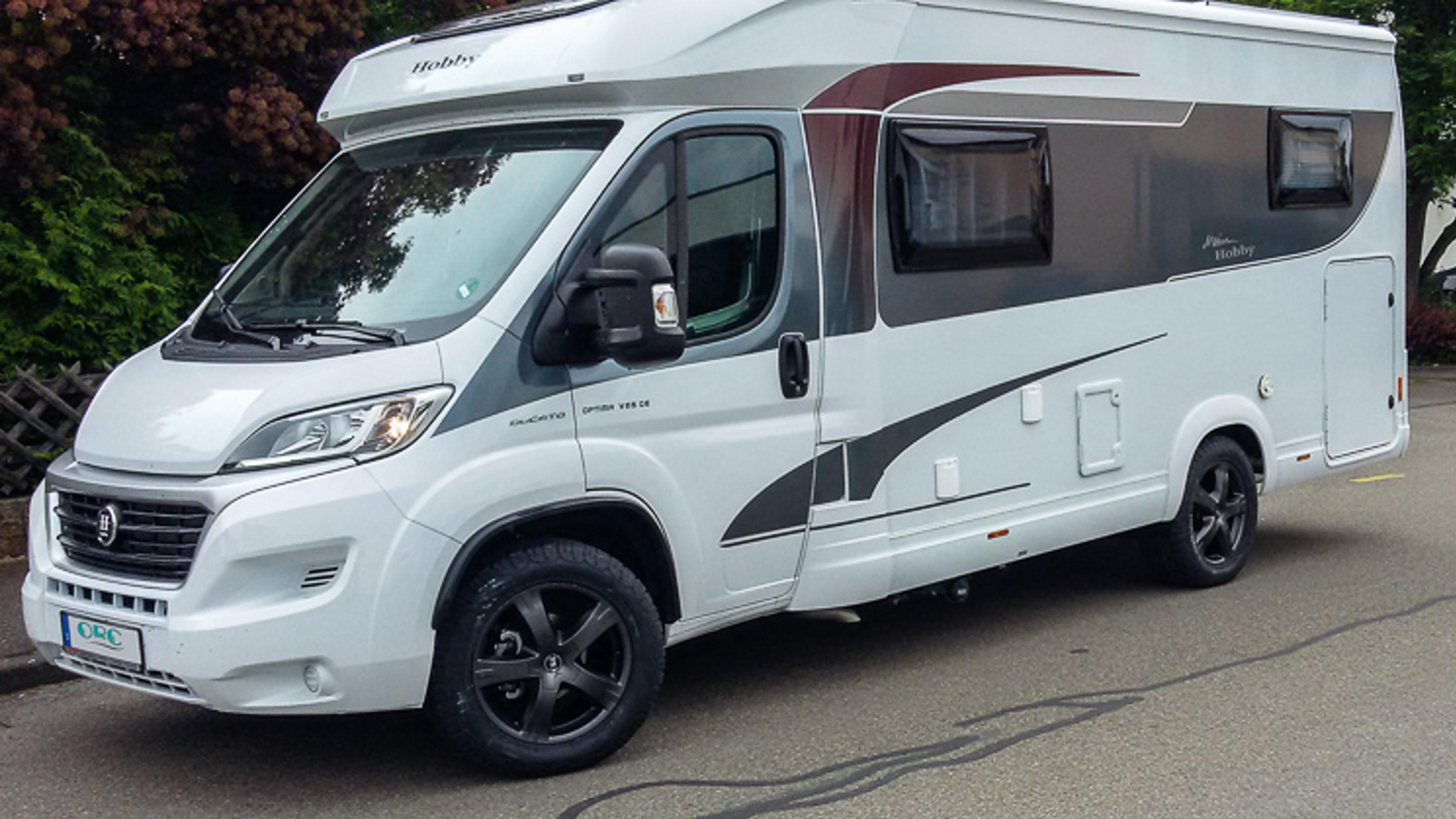

    Da für die Auflastung auch neue Reifen und Felgen benötigt werden, haben wir uns entschlossen, gleich auf 18 Zoll Räder umzusteigen. Das sind dann ORC Räder Typ 22 Größe 8,5 x 18 mit einer Traglast von 1,25 t. Darauf kommen Conti Van Contact Ganzjahresreifen in der Größe 255/55 R18.Da die Räder aufgrund der geringeren Einpresstiefe eine Spurverbreiterung bewirken, muss an der Vorderachse eine Kotflügelverbreiterung montiert werden.
    Für die Räder, die Kotflügelverbreitung inklusive Montage und TÜV Abnahme werden dann noch mal 2.800 Euro berechnet.
    Bei ORC habe ich ein Beispielfoto eines Optima mit meinen neuen Rädern gefunden und beigefügt. Wenn man genau hinschaut, kann man da auch die Verbreiterung der Radabdeckung vorne sehen.
