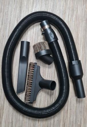

    Wir haben das Gerät von Beflexx ausgesucht. Das gute Teil ist nun eingebaut und wir sind sehr zufrieden. Das Ding saugt wie der Teufel und dank des sehr langen Flex-Schlauchs erreicht man auch alle Ecken im WoMo und sogar auch im Vorzelt.

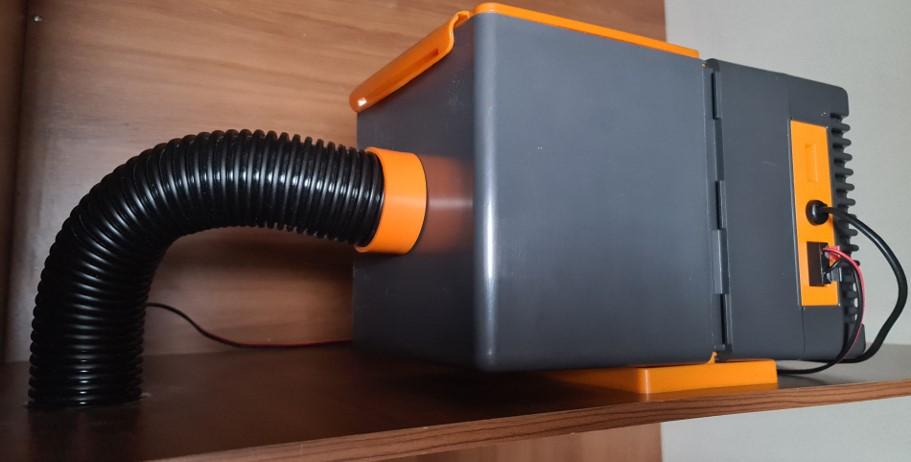

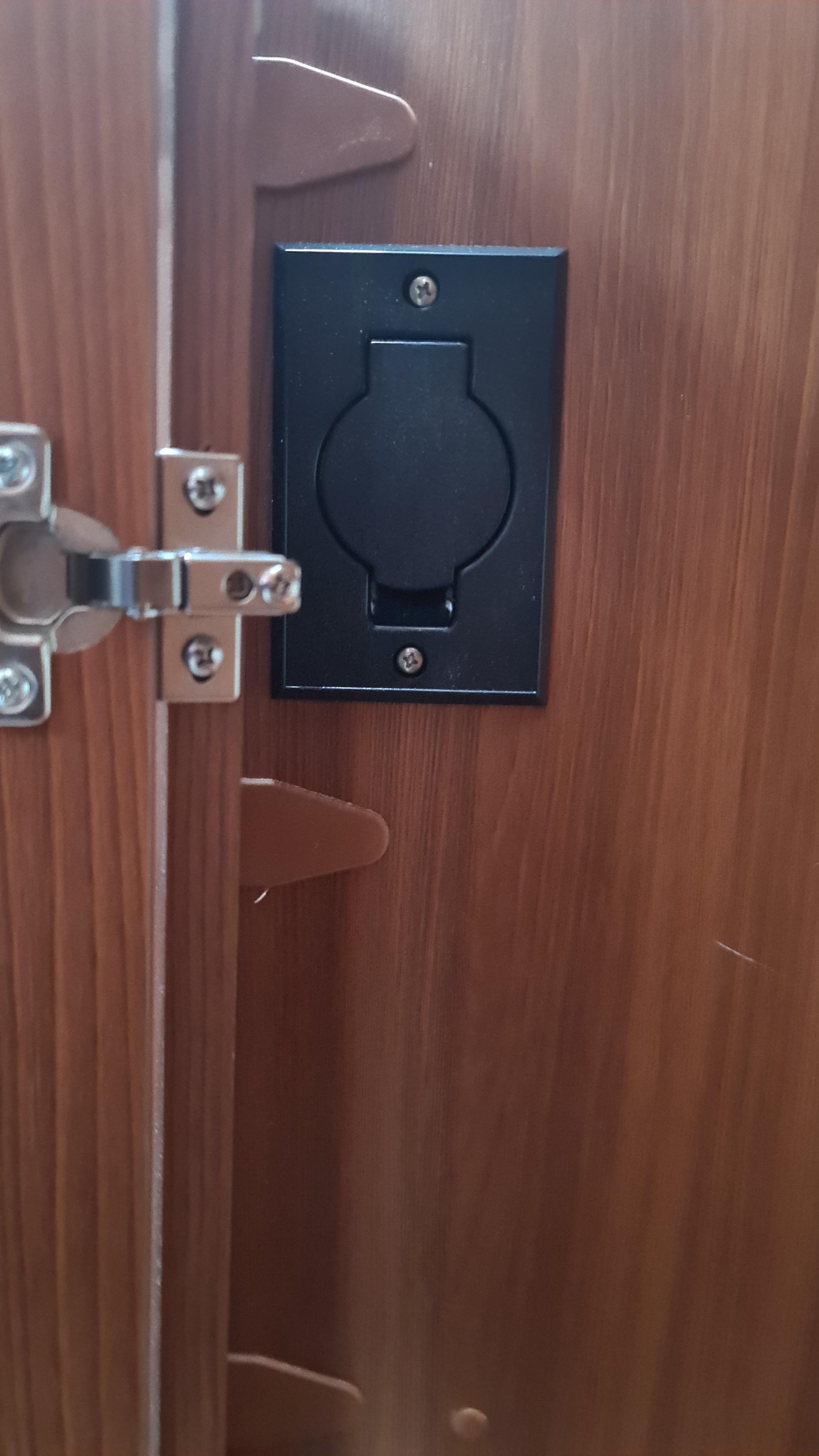

    Das Zentralgerät habe ich in das Fach unter den Bett auf der Fahrerseite eingebaut. Die Zwischenwand zwischen diesem Fach und der Garage habe ich schon vor längerer Zeit ausgebaut, so dass der Staubsauger auch genügend Raum zum Ausblasen der Luft hat. Den Anschlussstutzen für den Flexschlauch habe ich im Unterschrank versteckt. Der ist dort gut zu erreichen und stört nicht.
    Der Beflexx Staubsauger wird allen Zubehör geliefert. Der Einbau ist wirklich ein Klacks. Kann man ohne Bedenken weiterempfehlen. Hab auch ein paar Bilder beigefügt.

    Eine Frage dazu: Gibt es mehrere Einstellungen (oder stufenlos) für die Saugstärke oder nur ein/aus?

  • Moin Peter,
    der Staubsauger ist nicht regelbar, er saugt immer mit voller Leistung.
    Eingeschaltet wird er durch das Einstecken des Saugschlauchs.

    ich finde dein Staubsauger u. Einbauort auch klasse!
    Leider kann ich das bei mir so nicht umsetzen, aber unter der Sitzbank neben der "Truma" wäre noch Platz dafür.
    Auch die angesagte Luft könnte gut durch das Lüftungsgitter für die Heizung entweichen.
    Meine Sorge, dem Sauger könnte es zu warm neben der Heizung werden. Leider gibt die Betriebs und Einbauanleitung keine weiteren Hinweise für dieses Problem.
