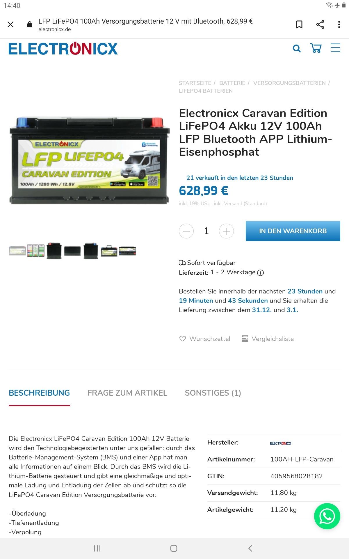

    In meinen Hobby Van 50 ist eine AGM Aufbaubatterie verbaut unter den Beifahrersitz.
    Ich würde gerne eine neue kaufen, siehe Bild.

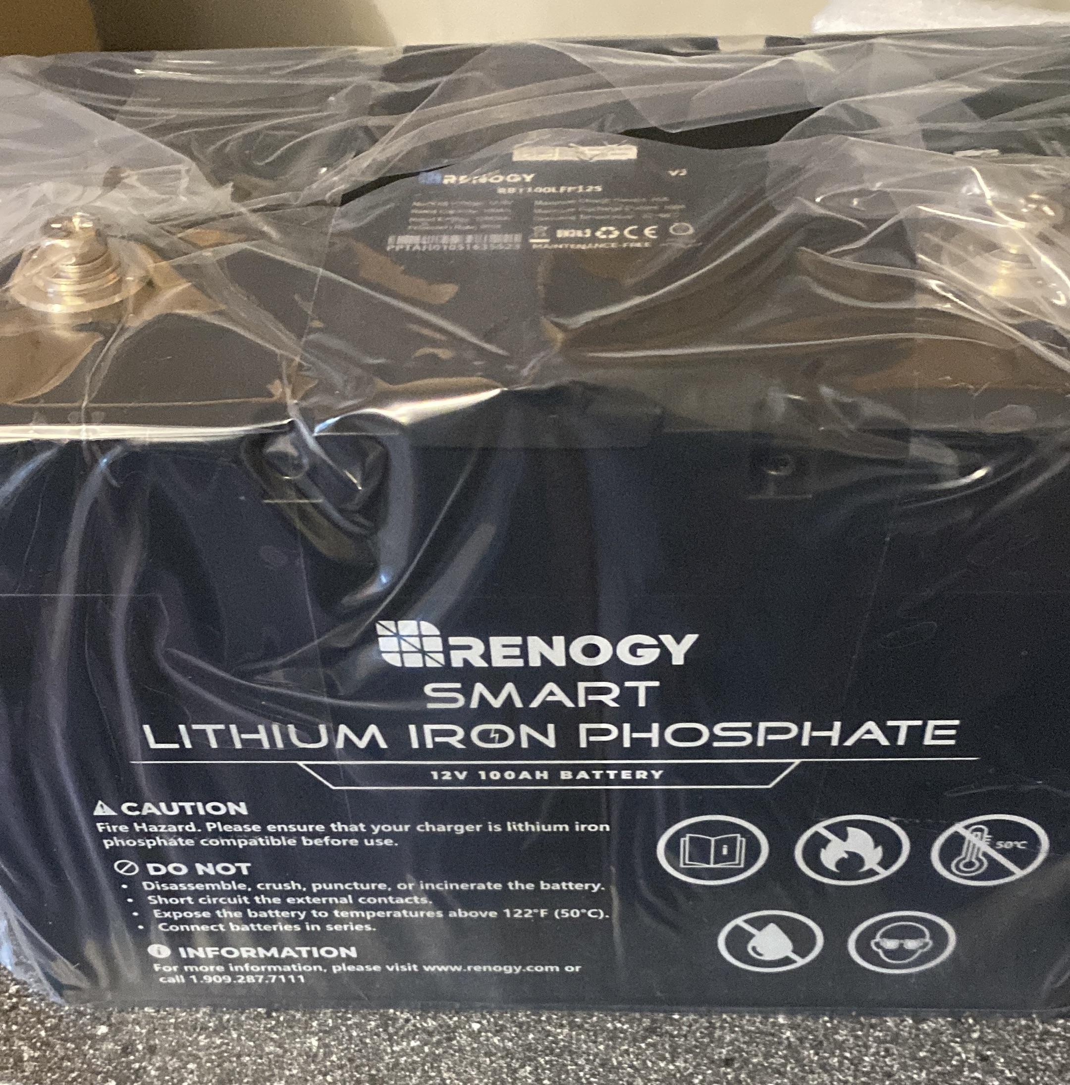

    7)tip von mir: schau dir mal die LFP-Batterie von Renogy an. Die hab ich schon eingebaut, grade auch im Forum erfolgreich weiterempfohlen und das Ding wurde für sehr gut getestet.
    100Ah kosten aktuell 524€, dazu kommt noch ca 40€ für ein Bluetooth Modul.
    https://de.renogy.com/solarbatterie-100ah-12v/
    https://de.renogy.com/bt-2-blutooth-modul/
    Renogy hat nen top Support!

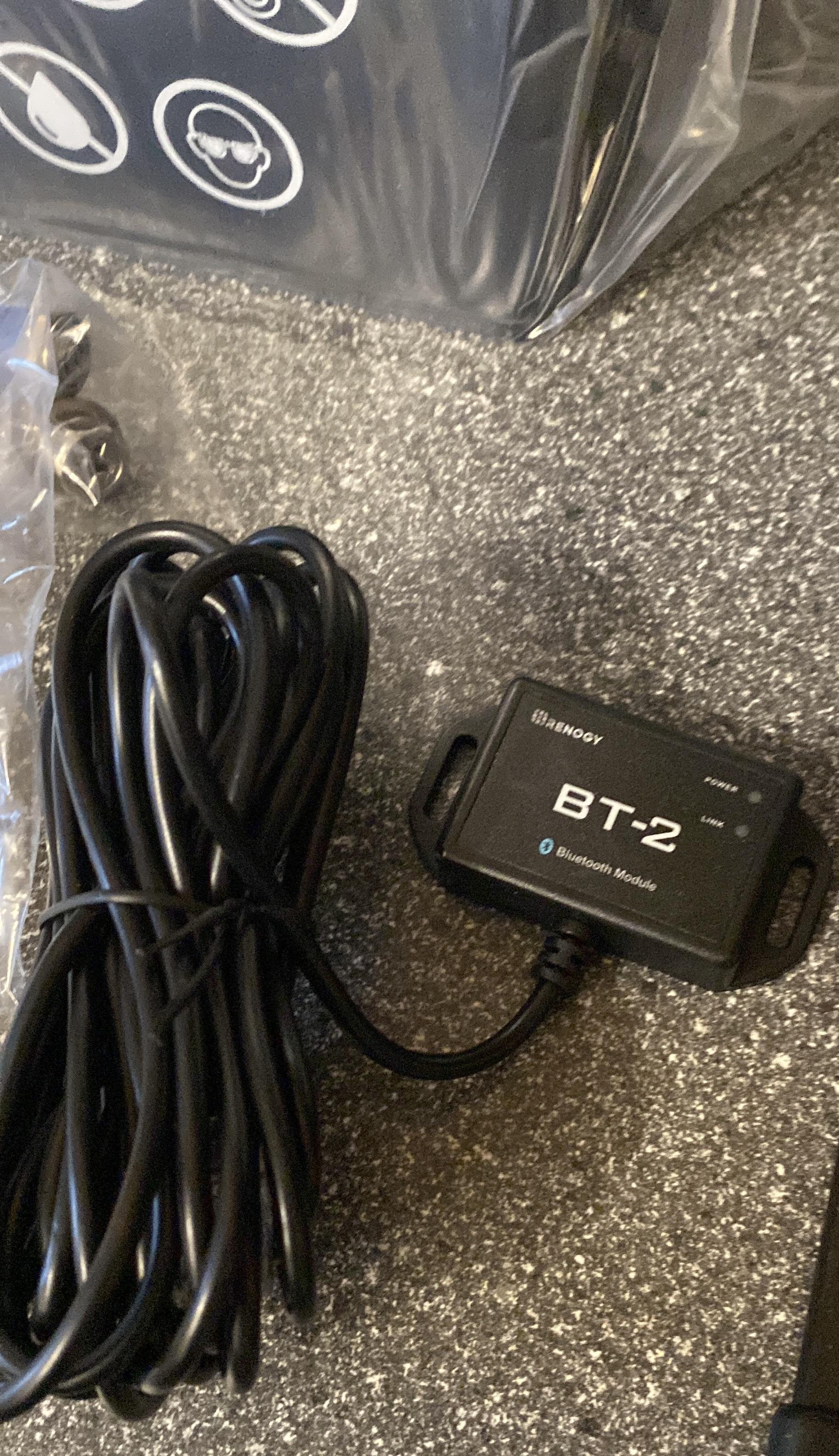

  • Hallo Schorch,ich habe heute meine 2 neuen Batterien bekommen. 2 x 100AH plus BT2 für das BMS für 1071 Euro.Erfahrungswerte kann ich dir natürlich nicht geben, denn die Batterien werden erst nächste Woche verbaut.Gruß Kalle

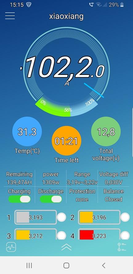

    In der App für das BMS werden in der Regel auch die Einzelzellenspannungen angezeigt (im Bild ganz unten). Da sieht man dann auch unterschiedliche Farben für Zellen, die eine höhere oder eine niedrigere Spannung haben. Eigentlich müsste das bei den Apps der Fertigakkus auch sichtbar sein, ansonsten wäre die entsprechende App meines Erachtens zu stark beschnitten.
  • Habe deine Frage gerade nochmal gelesen - du meinst wahrscheinlich nicht, wo und wie man die Einzelzellenspanungen sehen kann, sondern wie man händisch balanciert, denke ich mal.
    (Achtung : sehr offtopic, was jetzt kommt)
    So ganz einfach ist das natürlich nicht. Ich würde alle Zellen separat auf 3,65V laden. Im oberen Bereich ist die Spannungskennlinie ja entprechend steil, sodass man dann von einem annähernd gleichen Ladungszustand der einzelnen Zellen ausgehen kann. Dafür muss man natürlich auch an die Einzelzellen ran kommen und die entsprechenden Lade- und Messgeräte haben. Bin mir aber nicht sicher, ob das so funktioniert. Bei meinem Eigenbau habe ich ein initiales Top-Balancing vorgenommen, wo alle Zellen parallel geschaltet waren. Ob das genauso klappt, wenn man die Zellen einzeln lädt, bin ich mir nicht ganz sicher. Aber da ich natürlich auch ein BMS mit Balancer benutze, brauche ich das ja auch nicht so durchführen. Ich achte nur regelmäßig drauf, dass die Zellen spannungsmäßig beieinander bleiben.
