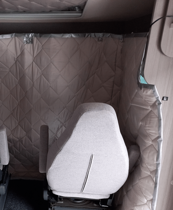

  • Hallo Kalle,
    so schaut das aus :
    Befestigung oben an der Reling mit Ösen/Haken, rechts/links mit Klettband (Matte hab ich gelöst, dann sieht man den oberen Klettpunkt).
    Oben am Dachfenster kann man die erwähnte Fensterisolierung grade noch erkennen.
    Gruß und gutes Neues,
    Horst

  • Moin Uli und gutes Neues zurück.
    Die Matten gibt es u.a. bei den einschlägigen Camperläden, schau mal z.B. hier.
    Einseitig Alu-kaschiert sollte sein. Manchmal ist auch Saumband dabei. Zum Formgeben ist ne Nähmaschine zu empfehlen zum säumen (geht vermutlich auch anders). Saugnäpfe waren nicht unsere Wahl, wir haben für oben 16er Ösen eingeschlagen (gibt es für für ein paar Euro bei iih-bäh). Die Haken sind 3D-gedruckt - kann man machen, muß man aber nicht .
    Zum Maßnehmen hilft eventuell was Pappe als Schablone, denn der Vorhang wird nach unten was weiter.
    Gruß,
    Horst
