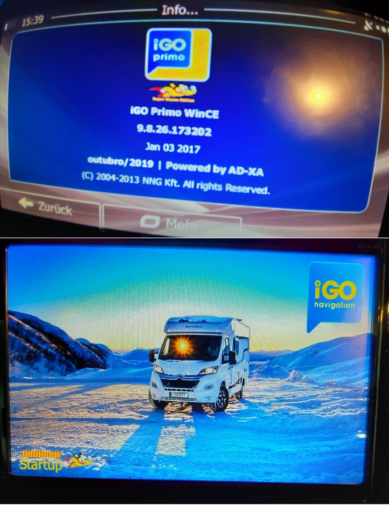

    Für diejenigen, die das Programm zum Ersetzen des Standard-GPS im Blaupunkt interessant fanden.
    Ich habe die versprochene Arbeit abgeschlossen. Die Europakarten wurden erneut bis 2021 aktualisiert und um interessante Orte mit Wohnmobilstellplätzen, Parkplätzen zum Ausruhen oder Kaffeetrinken, offenen Wifis und Stränden in Frankreich und Spanien ergänzt.
    Beim Start sollte sie auf Deutsch sein. Wahrscheinlich müssen Sie die Stimmen im Konfigurationsmenü ändern (wenn Sie Katalanisch mögen, ist das nicht nötig). :)

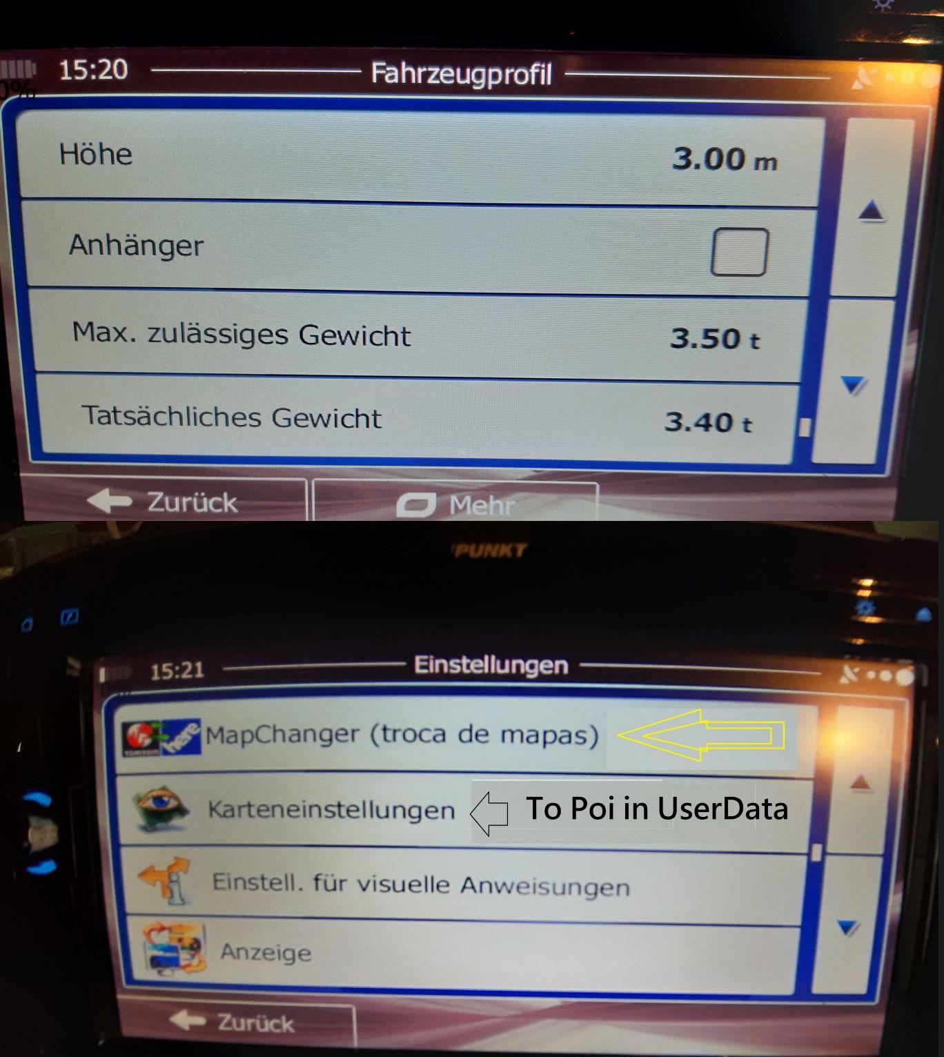

    Im Lkw-Modus wird beim Starten immer nach einer Aktualisierung des Fahrzeugprofils gefragt (ich denke, wegen des Gewichts, ob es gezogen wird oder nicht usw.). Es ist möglich, in den Kleinfahrzeugmodus zu wechseln, und es ist nicht notwendig, dies jedes Mal beim Start zu akzeptieren.
    Ich habe nach Karten von Marokko gesucht, aber nichts Interessantes gefunden. Im Internet gibt es genügend Informationen für diejenigen, die etwas verändern oder hinzufügen möchten. Suchen Sie nach Igo Primo Gps und Sie werden es finden.
    Dieses Mal ist die Datei 13,5 GB groß. Es ist doppelt so groß wie das vorherige, der Inhalt ist umfangreicher, ich denke, es lohnt sich und ich hoffe, es wird nützlich sein. Gescannt mit Kasperski Antivirus.
    Entpacken Sie das Archiv mit WinRar (mit einem anderen Kompressor wird die Datei größer und Sie benötigen eine 32-GB-SD-Karte). Kopieren Sie den Inhalt des Ordners IgoPrimo2021e auf eine werkseitig oder mit FAT32 formatierte 18GB microSD-Karte.
    Wenn Sie ein Problem haben, schreiben Sie hier oder schicken Sie mir eine private Nachricht, manchmal logge ich mich tagelang nicht ins Forum ein und die E-Mail einer privaten Nachricht alarmiert mich. Ich werde versuchen, Ihnen zu helfen, so gut ich kann.

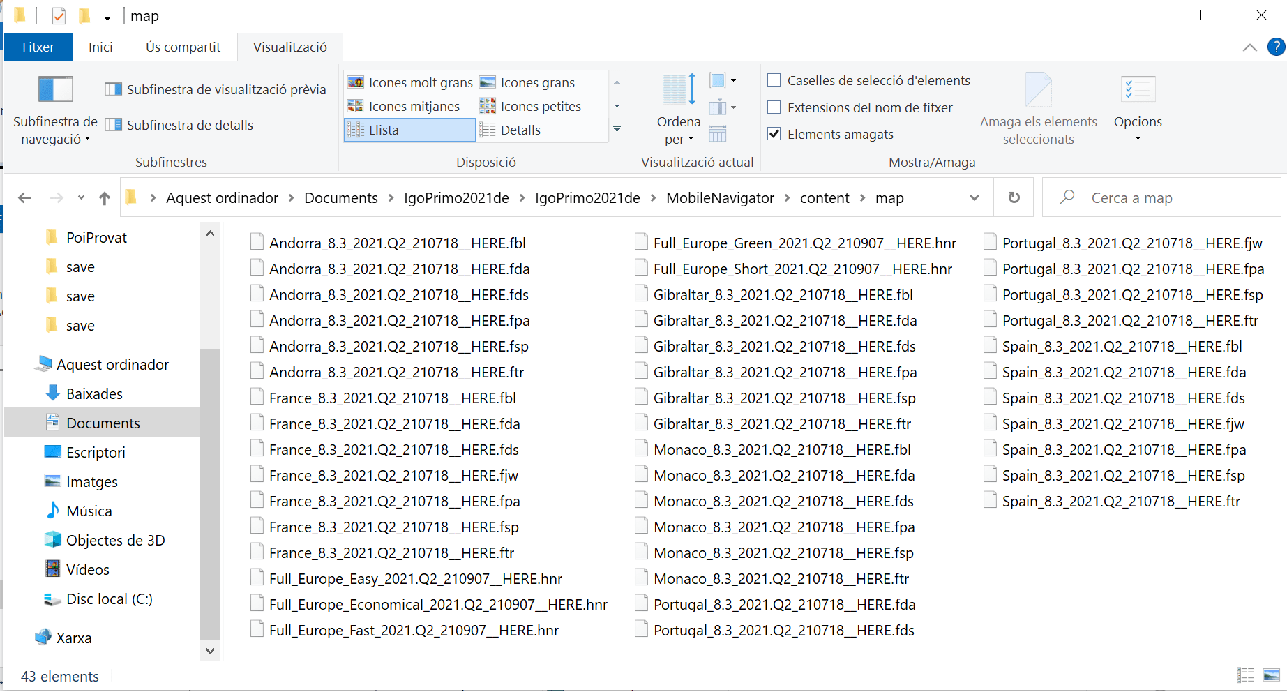

    Mir ist aufgefallen, dass das Programm ein paar Minuten zum Laden braucht.

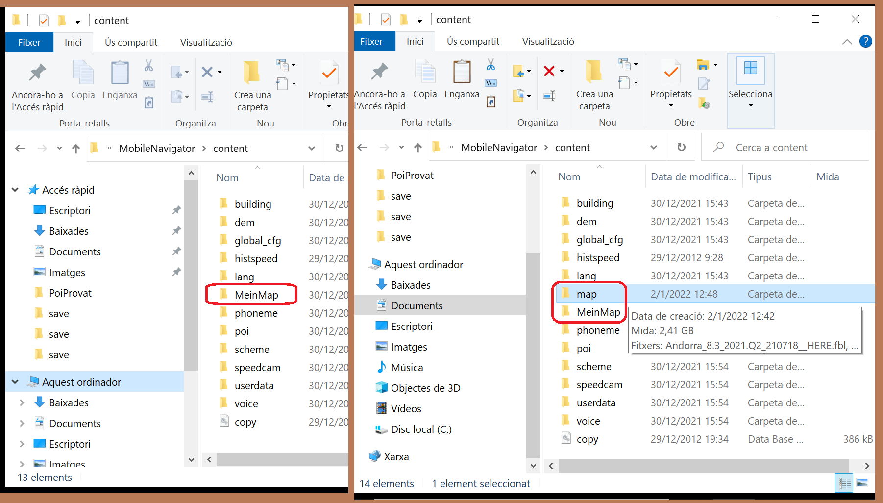

    Ich habe das "map"-Verzeichnis in "MeinMap" umbenannt und einen neuen "map"-Ordner erstellt, in den ich die Karten kopiert habe, die mich für meine normale Navigation am meisten interessieren.
    Für mich sind Andorra, Spanien und Frankreich genug. Den Rest der Karten kann ich auf dem Computer oder auf der gleichen SD-Karte (32 GB) mitnehmen.
    Jetzt dauert das Starten nur noch halb so lange.
    Sie kann weiter optimiert werden, indem der Vorgang mit anderen Dateien wie Poi, Speedcam usw. wiederholt wird.

    Ich meinte nur auf der Orginalkarte den Ordner "maps" umbenennen (damit die Orginale vorsichtshalber erhalten bleiben) und dann einen Ordner "maps" erstellen, in den man dann die Karten reinkopiert die man braucht.
    Vielleicht reagiert das System dan auch etwas zügiger (z. B. beim Laden).

  • Ja, das ist in der Tat das, was ich beobachtet habe.
    Je kleiner der "map"-Ordner ist, desto weniger Arbeit macht es, ihn zu laden.
