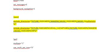

    Überprüfen Sie auch die Datei sys.txt, öffnen Sie sie mit Windows Notepad oder einem beliebigen Texteditor.
    Suchen Sie nach etwas Ähnlichem wie diesem:
    Löschen Sie es und speichern Sie es. Versuchen Sie es jetzt...
    Im Anhang finden Sie eine leere sys.txt, die Sie ändern können, indem Sie die alte Datei speichern und die neue einfügen.

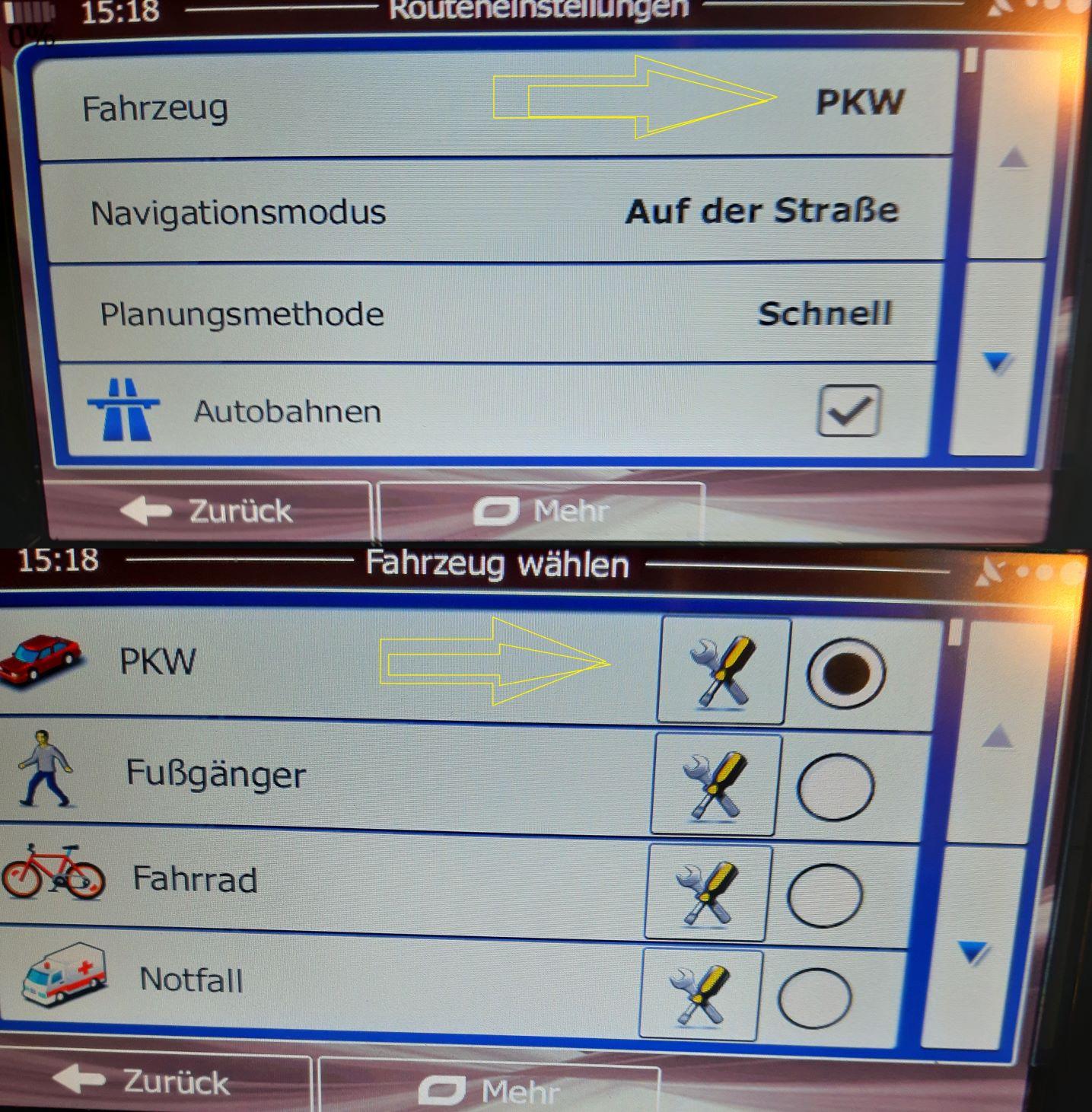

    Gehen Sie zu den allgemeinen Einstellungen.
    Konfigurieren Sie die Fahrzeugabmessungen in den Routeneinstellungen.
    Prüfen Sie, ob es den Kraftstoffverbrauch und die Fahrzeugabmessungen auf der Straße (Lkw-Modus) berechnet.

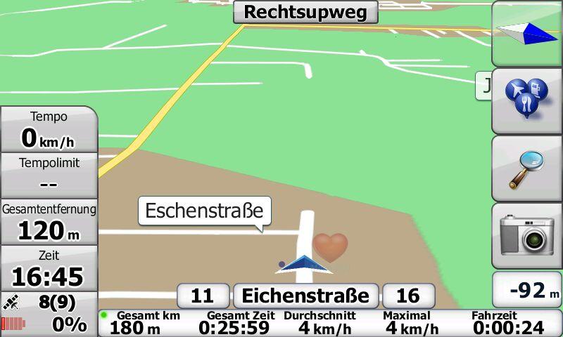

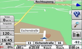

  • Moin zusammen,
    habe heute das gepimmte Navi mal eine "längere" Tour arbeiten lassen.
    Bin echt zufrieden und denke das man momentan nicht wirklich mehr aus dem BP rausholen kann.
    Das heißt aber nich, das nicht weiter gebastelt wird sobald es neue Optionen gibt.
    Im Anhang mal zwei Bilder, weil ich es nicht schaffe die Bilder hier im Text eizufügen
    (Der "Imagebutton" will eine URL und über Copy/Paste wird der Quelltext eingefügt und nicht das Bild)
    Vielleicht gibt mal ein "Wissender" einem Laien einen Tip.
    LG aus Ostfriesland
