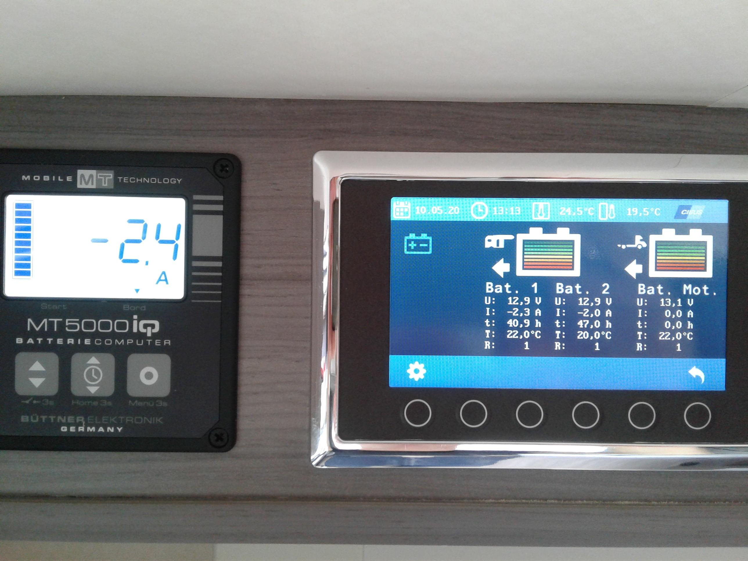

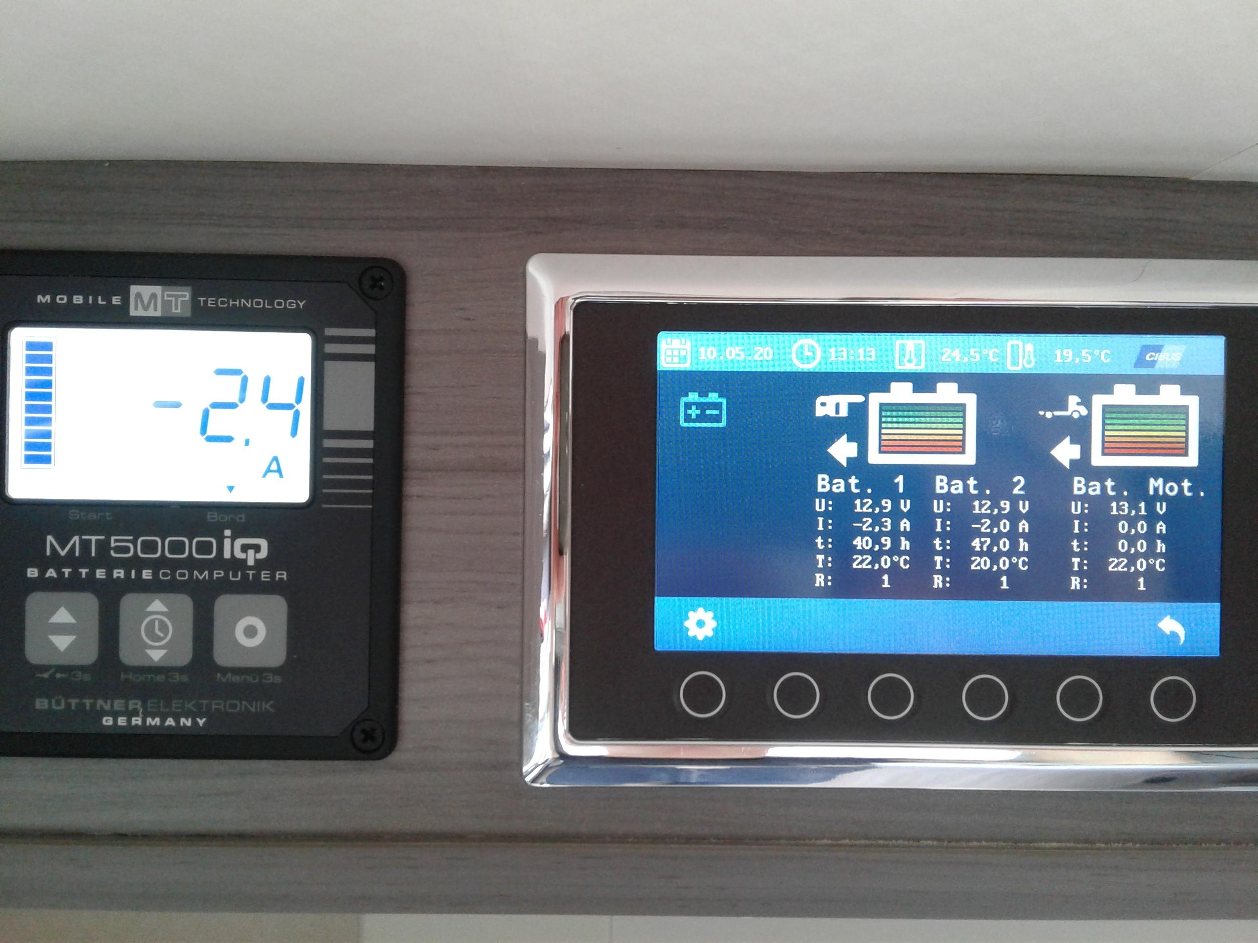

    so sieht das auf dem (optionalen) TFT-Display (CI-Bus) und jeweils einem IBS-Sensor von Hella auf den Batteriepolen aus (2x95 AGM im Aufbau, 1x 95 AGM Starterbatterie). Da erscheinen die Temperaturen....
