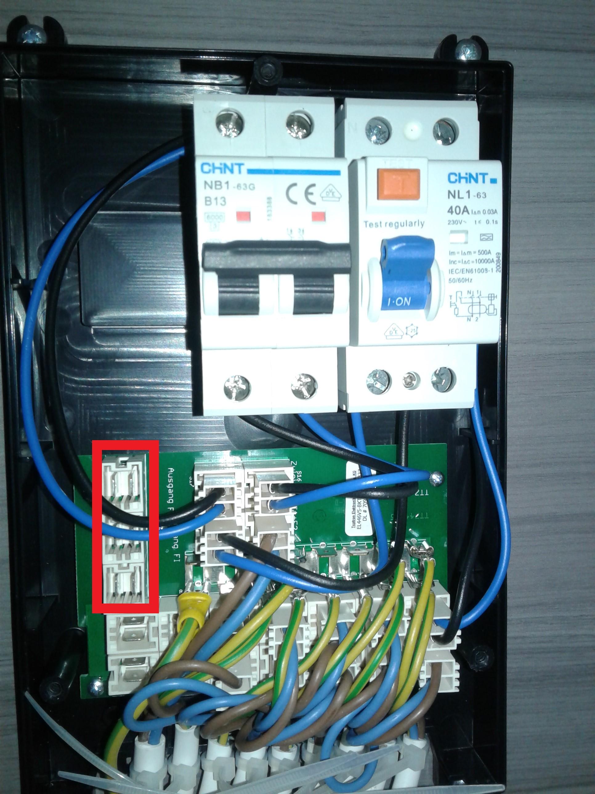

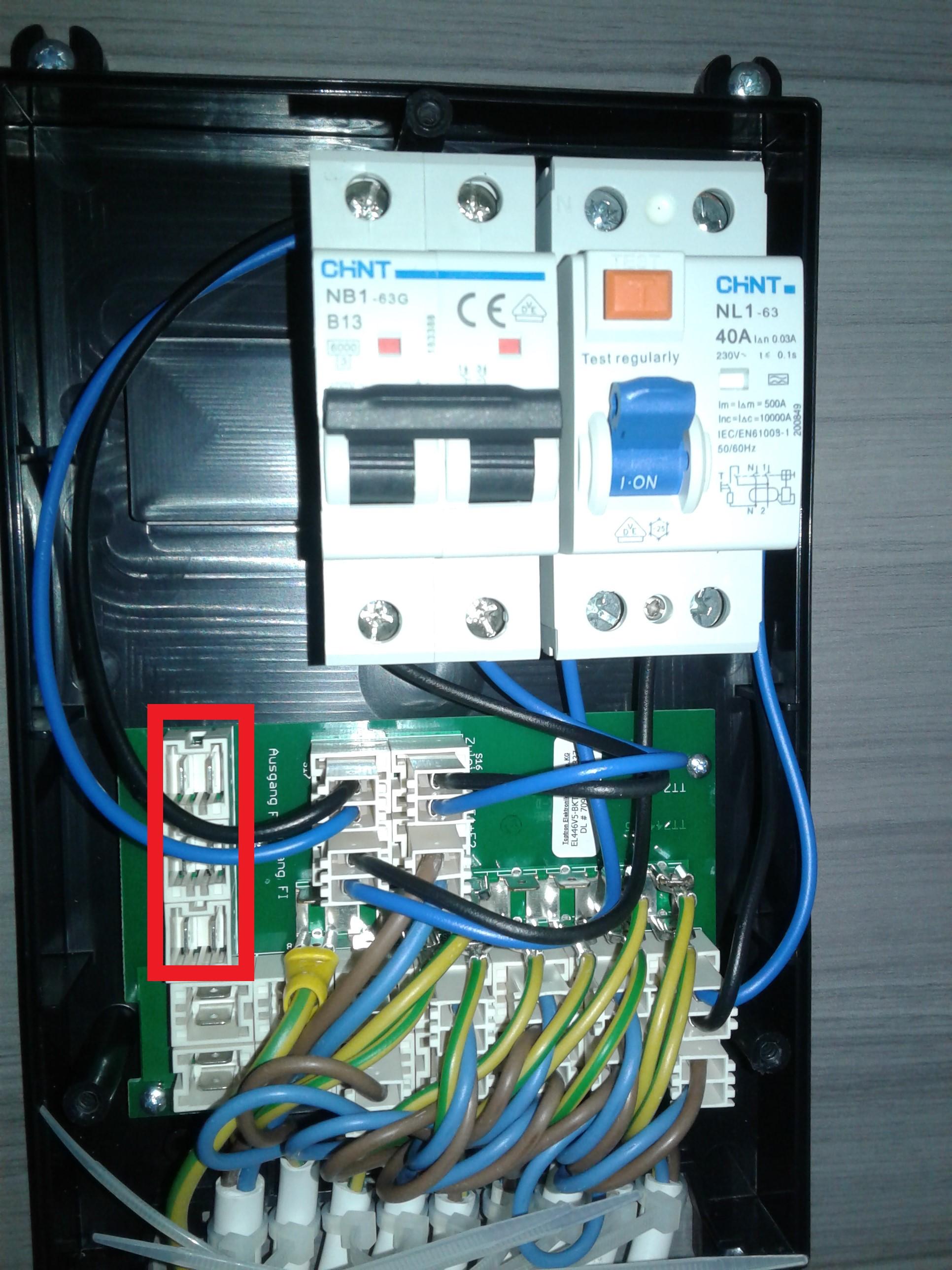

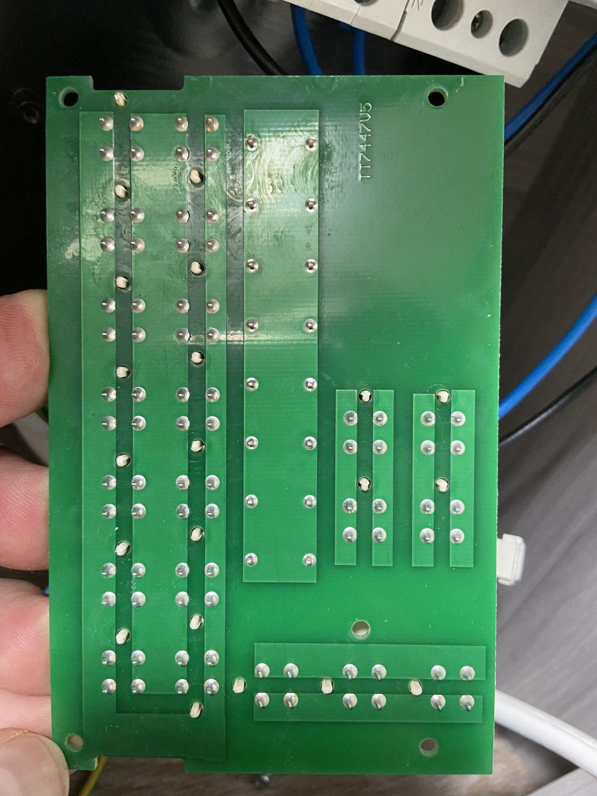

    Hallo Richard, auf der Platine der 230V-Hauptverteilung ist eine ungenutzte separate Gruppe mit Steckkontakten, die kann man dafür nutzen Kühlschrank und Ladegerät von der restlichen Verteilung zu trennen:
    Rückseite:
    So braucht man keine zusätzliche Abzweigdose setzen. Man muss sich nur die Original-Zuleitung nach FI/LS auf einen der drei Steckplätze in dieser separaten Gruppe legen. Bleiben genau die 2 Kontakte übrig, die man für Ladegerät und Kühli benötigt. Auf der Hutschiene ist auch noch Platz um einen FI für die neue Leitung vom Wechselrichter zu verbauen. Ich werde noch eine Netzumschaltung NU3600 von Büttner neben den Sicherungskasten setzen.
  • Hi Marcus,
    das habe ich mir auch so überlegt....
    Allerdings sind die federgesicherten Doppel-Steckkontakte schwierig aus dem Sockel zu bekommen, hab mir deshalb gedacht die entsprechenden Leitungen zu trennen und mittels WAGO-Klemmen neu zu verbinden. Die Kombi aus FI/LS habe ich noch aus einem anderen Projekt. Mein Wechselrichter hat schon eine Netzvorrangscheltung (Ective CSI20). Mal sehen.

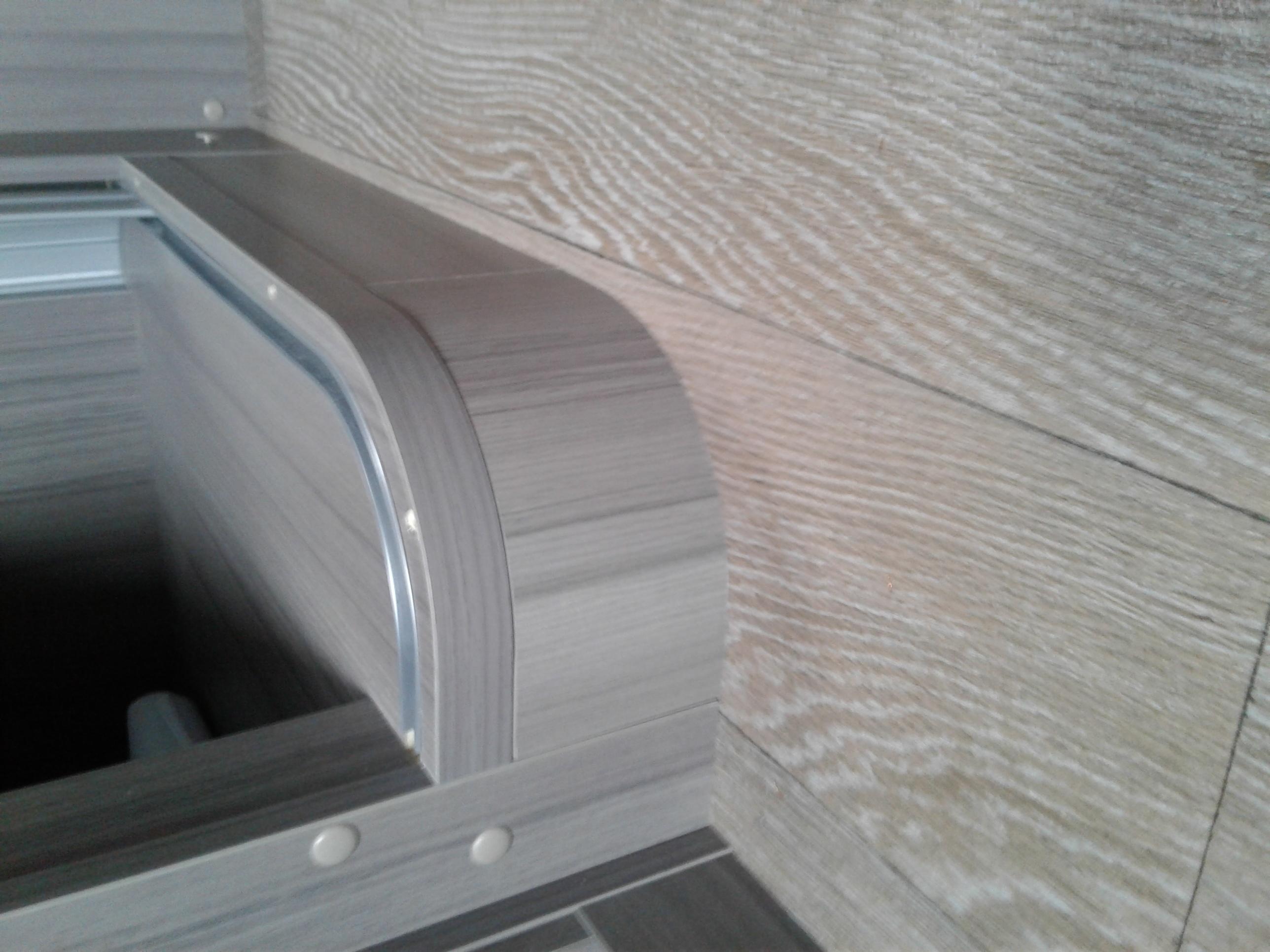

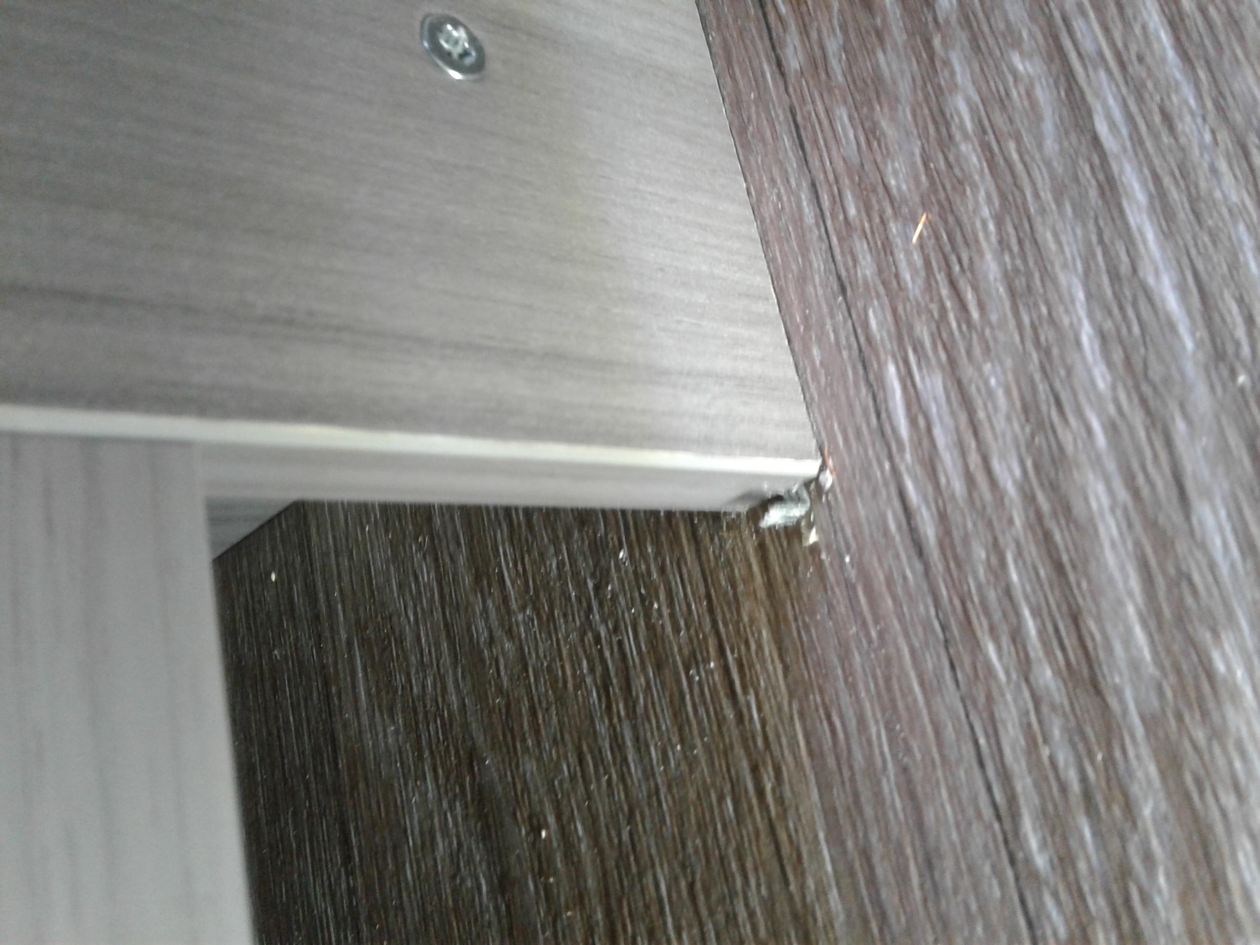

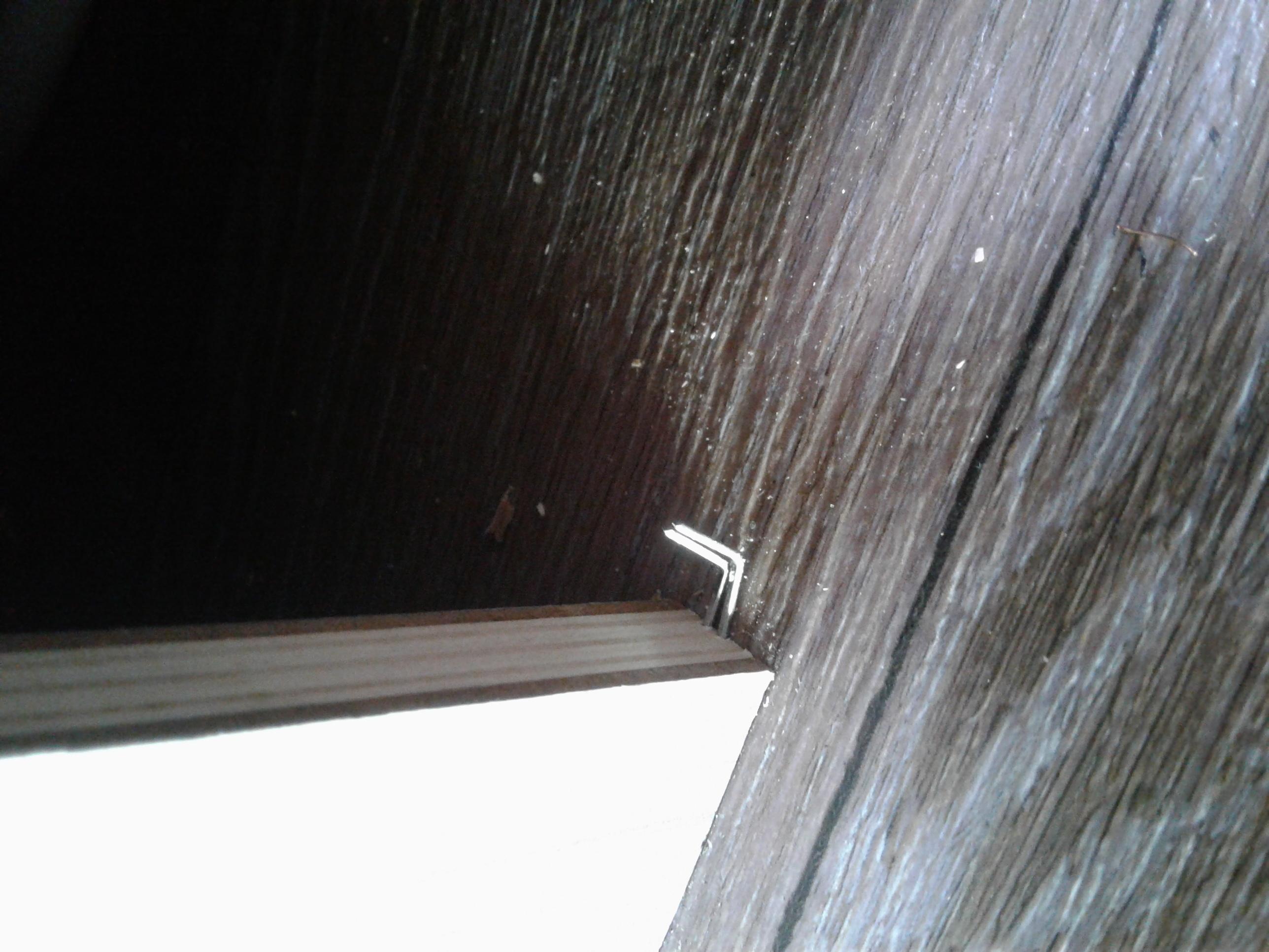

    ich bin mit der 230V-Leitung für die Garage von dem Kasten für die Dachklimavorbereitung senkrecht nach unten durch den Schrankboden bis an die Verkleidung vom Bett gegangen, Kabel liegt hier in einem kleinen Kabelkanal (15 x 15mm). Hinter der Bettverkleidung an der Außenwand - wo schon Kabel verlaufen - nach hinten bis ans Kopfende des Bettes. Von dort nach unten durch die bereits vorhandene Öffnung in die Garage. Die Steckdose habe ich oberhalb der Innenlampe für die Garage montiert.
    WICHTIG: Da es sich um einen brennbaren Untergrund handelt muß die Steckdose nach hinten geschlossen sein.
    Da ich auch eine Steckdose im Bettüberbau benötige bin ich mit dem Kabel wieder hoch im vorhandenen Kabelkanal in der Ecke bis in den Kabelkanal unter dem Bettüberbau an der WOMO-Rückwand (Schrauben am Innenboden des Hängeschranks lösen). Im linken Oberschrank habe ich eine Haube für die Doppel-USB-Ladebuchse. Dort bin ich mit dem Kabel raus und habe die Steckdose in der vorderen rechten Ecke an der Trennwand zum Nachbarschrank montiert.

  • Zitat von "bassman post=89005 userid=6254"
    Ist Dir bei Deinen Bauarbeiten aufgefallen, dass Hobby im gesamten Fahrzeug keine Berührungsschutzdosen hinter den Schaltern und Steckdosen verbaut hat? Das ganze Fahrzeug besteht aus brennbaren Zeug. Irgendwie scheint Dein Hinweis bei auch Hobby nicht bekannt zu sein. Ist das eine Vorschrift aus der VDE? Für Wohnmobile gelten ja nochmal spezielle Vorgaben.
