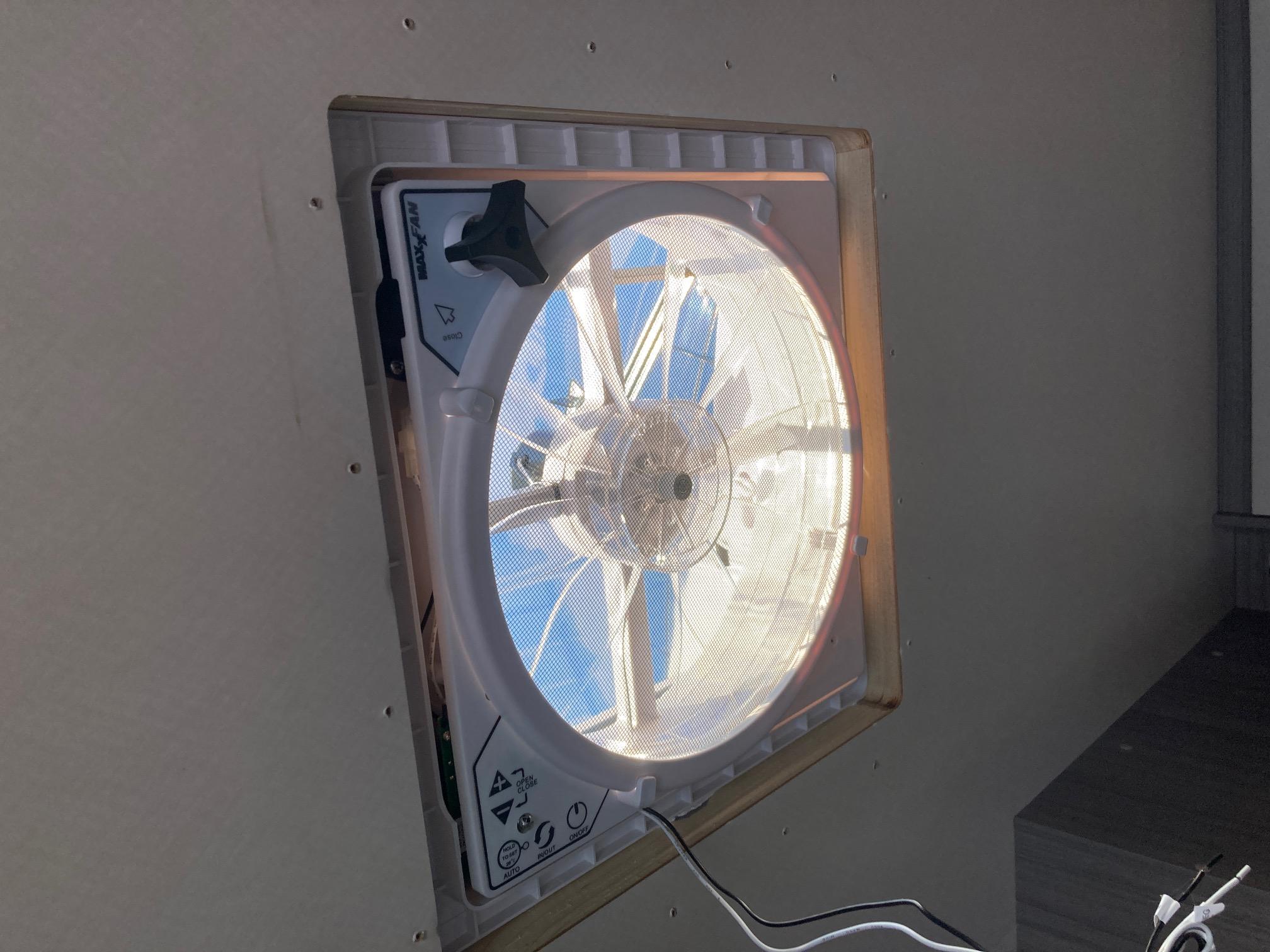

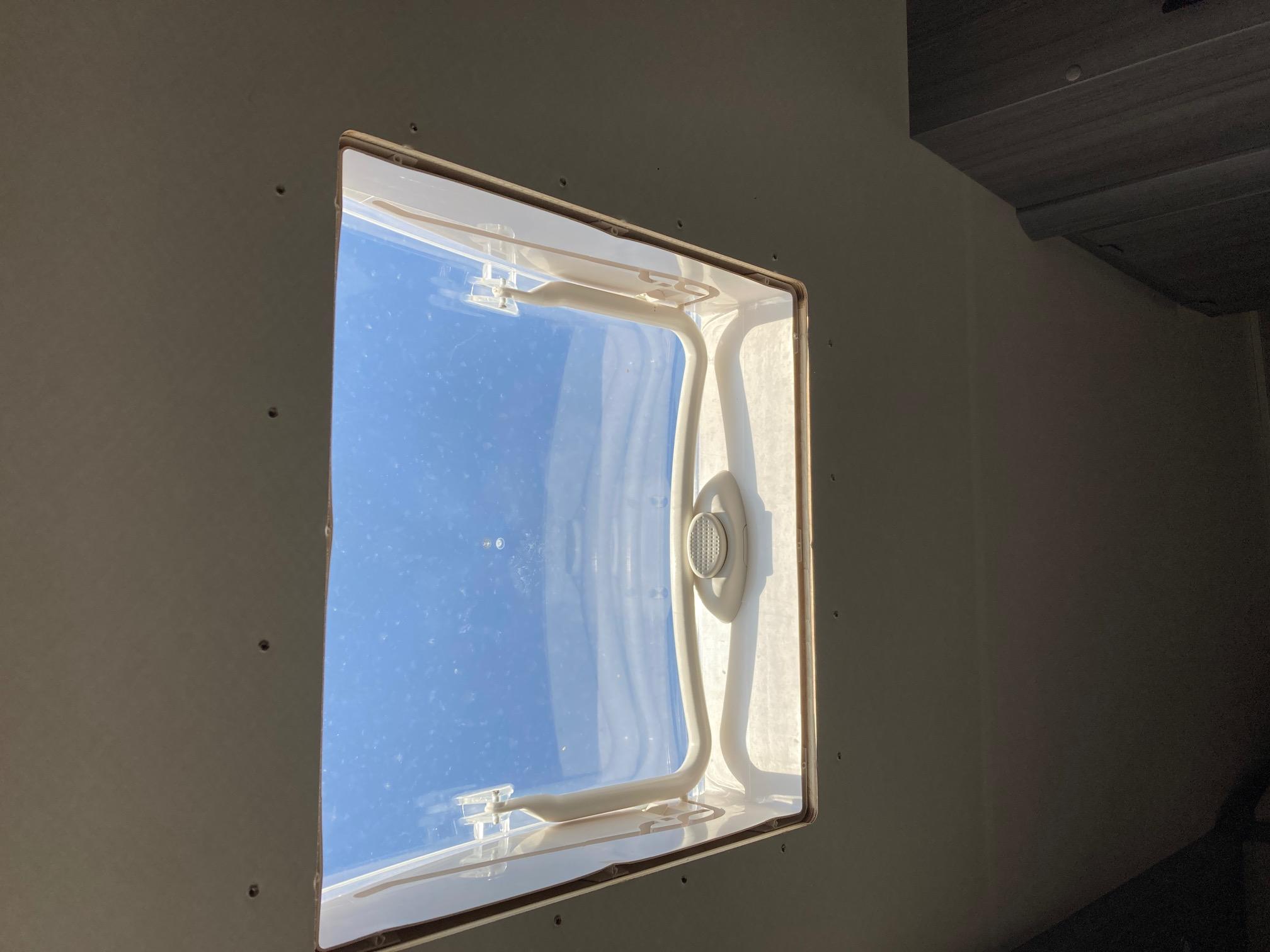

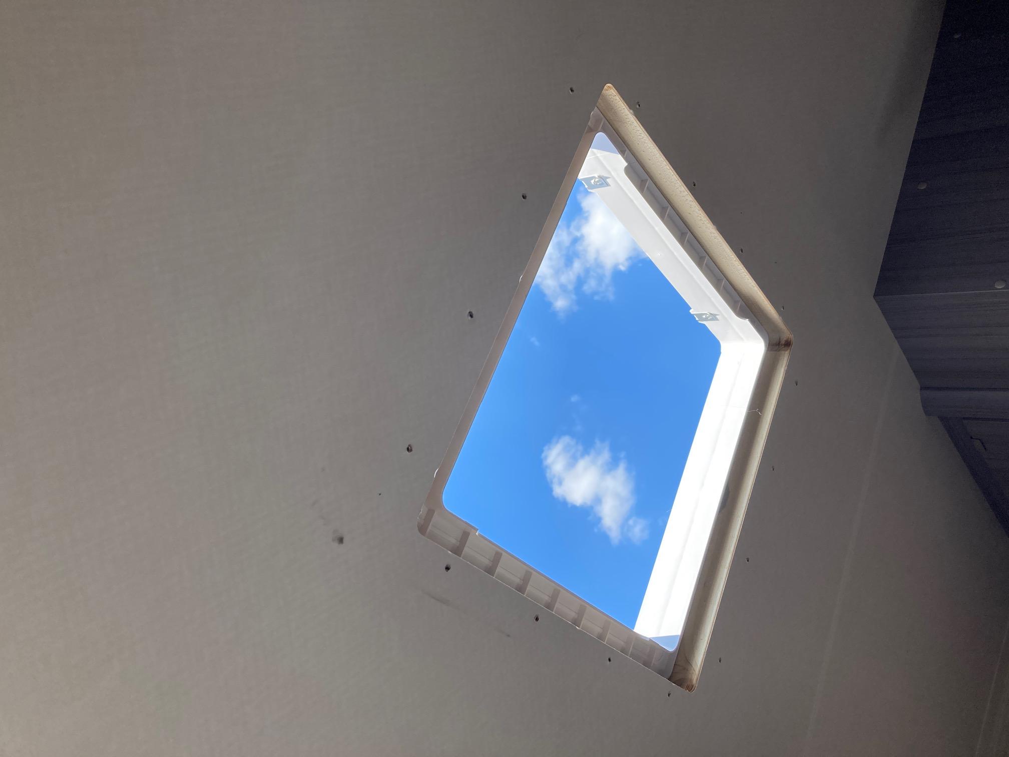

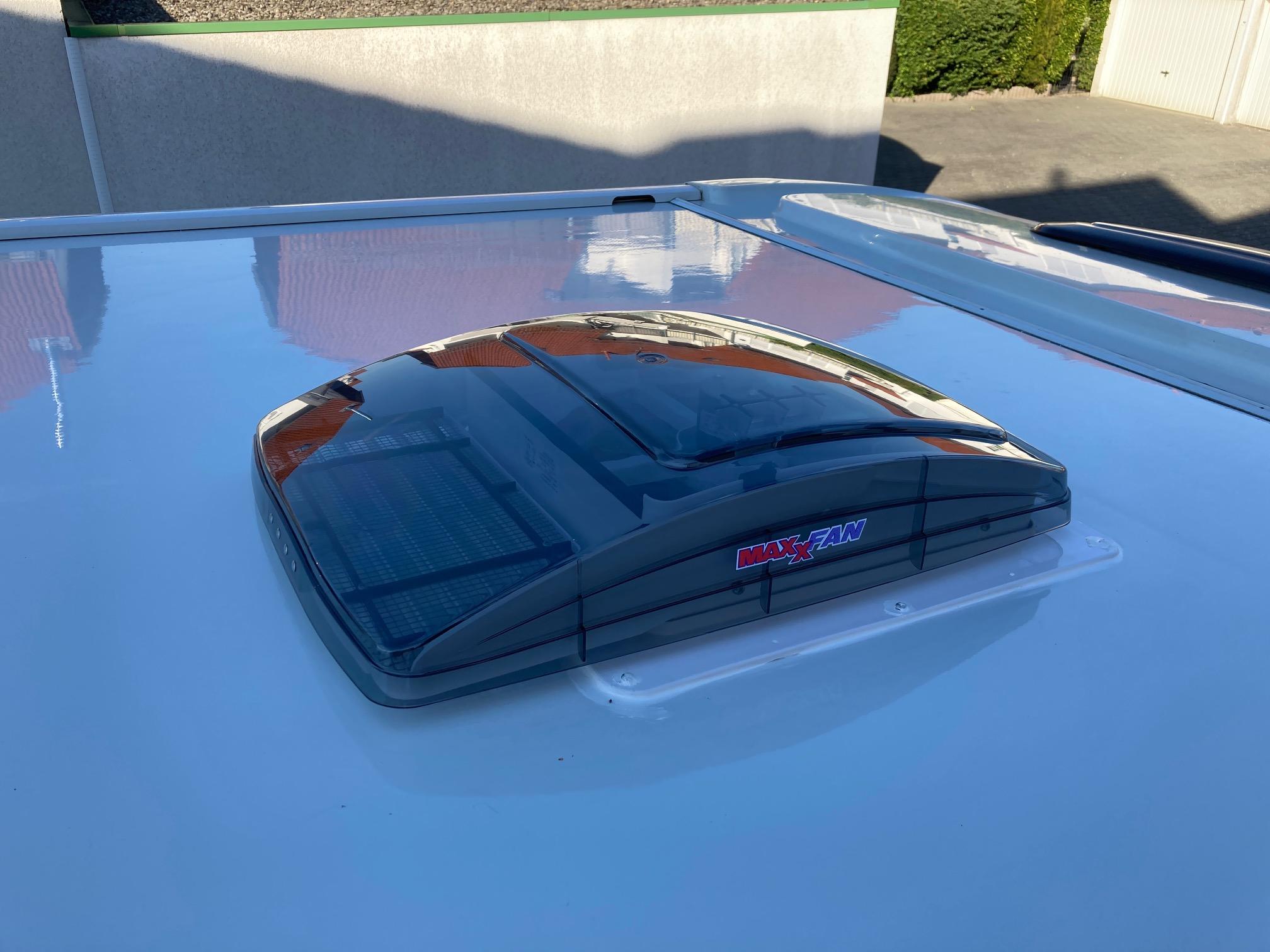

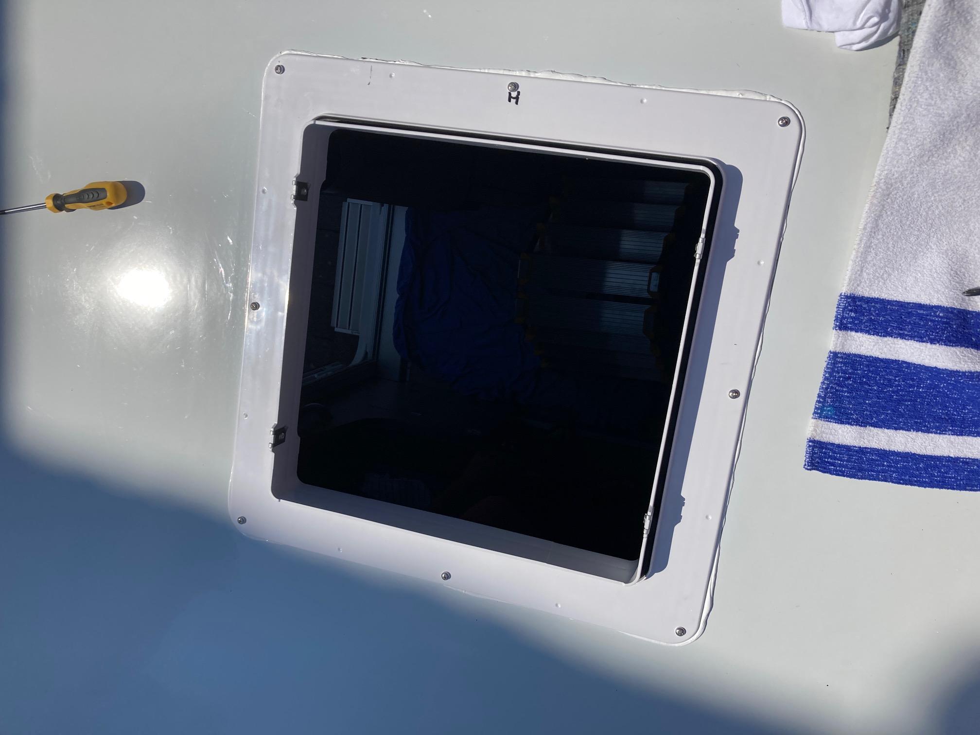

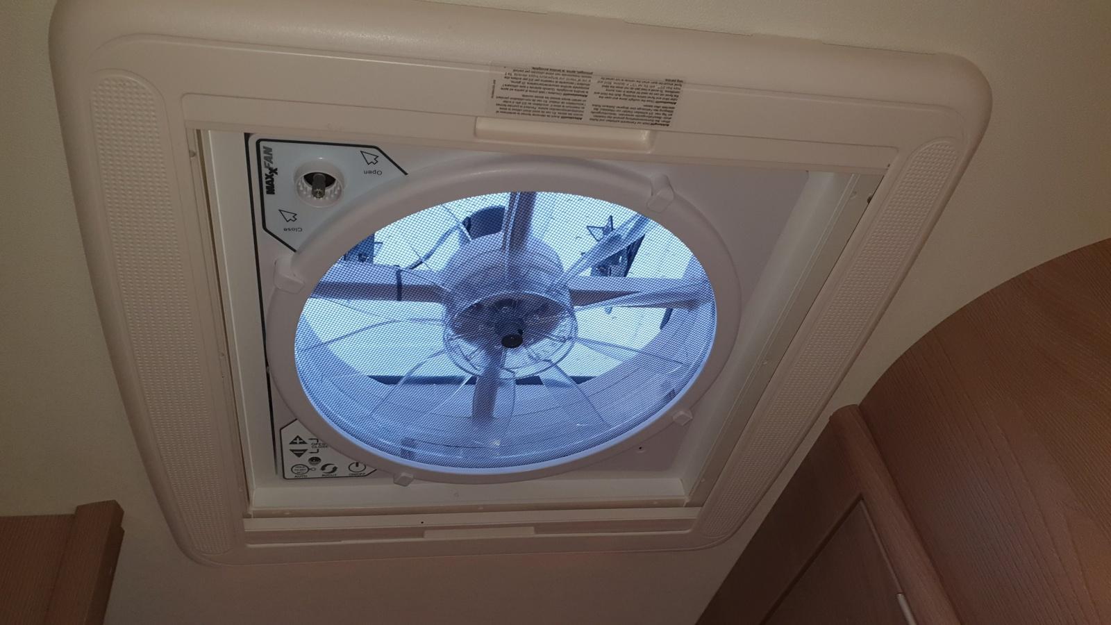

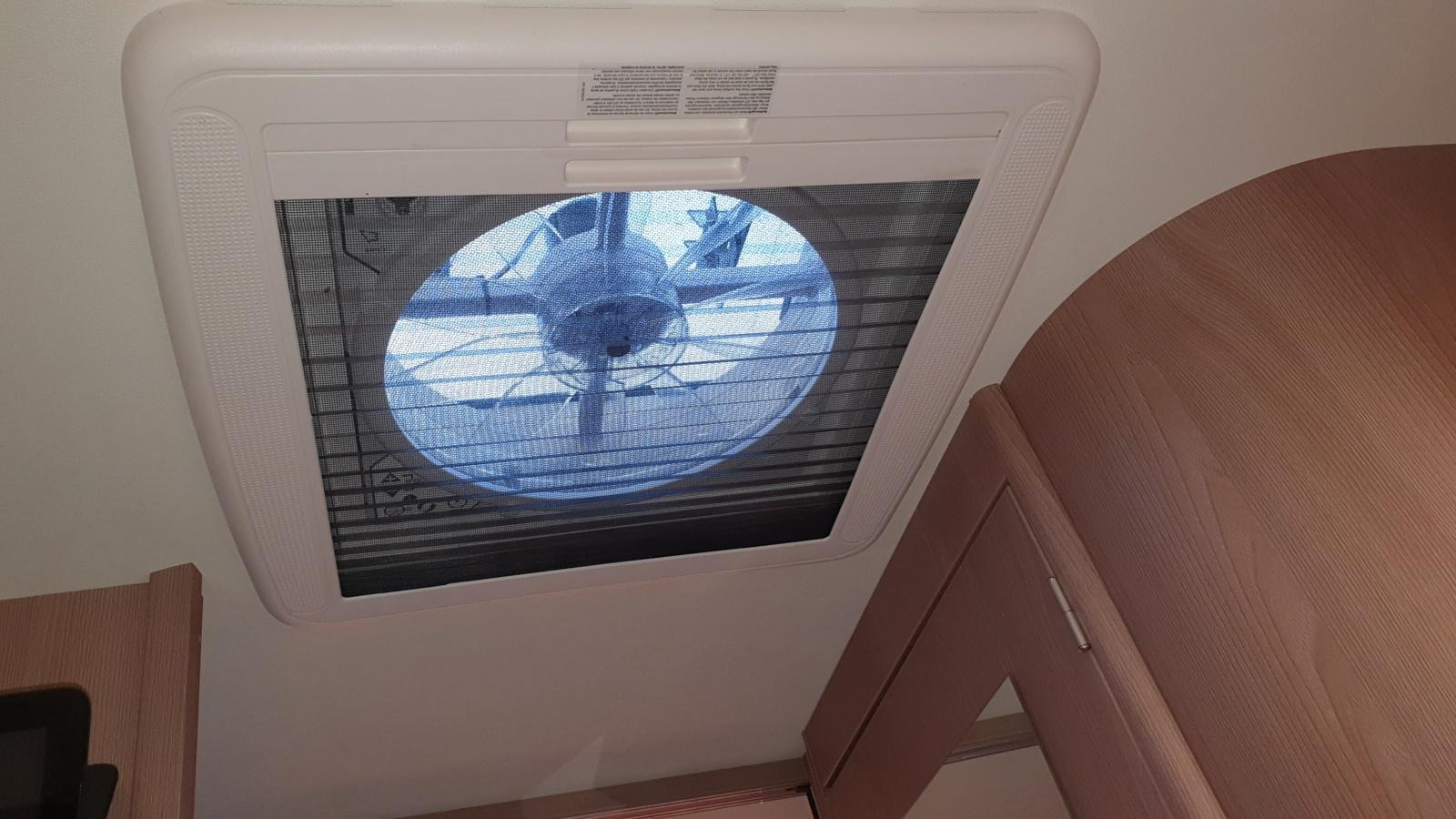

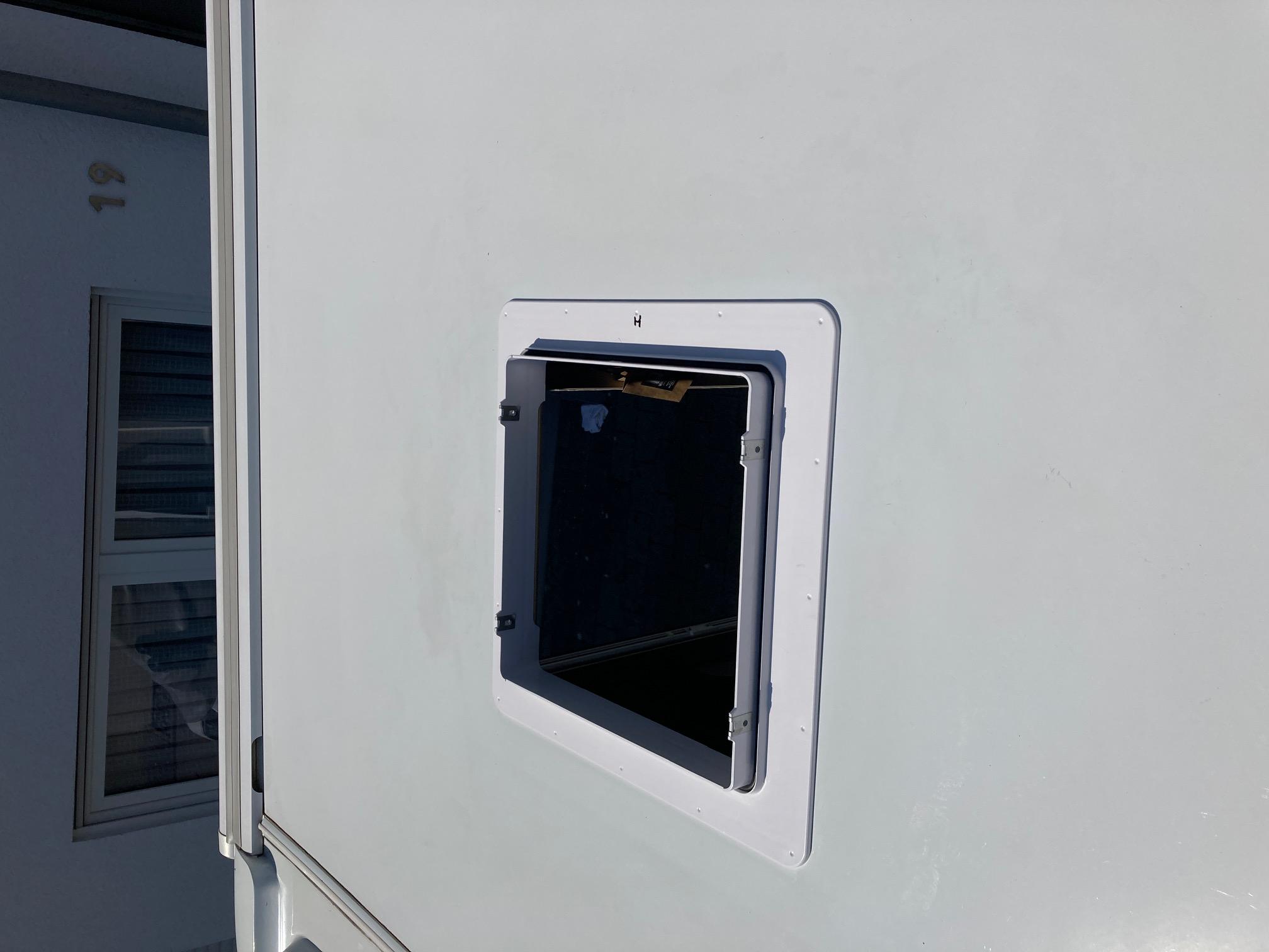

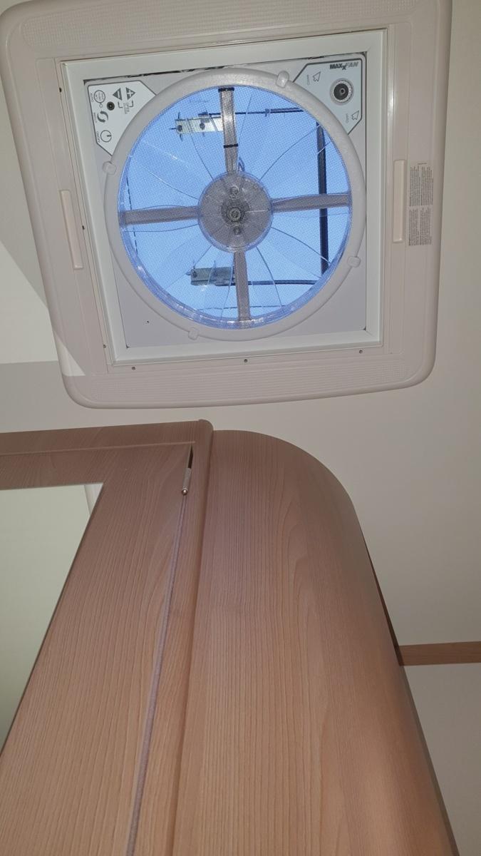

  • Ja der passt ohne Änderung am Dachausschnitt.
    nach dem ich die innenabmessung des Dachausschnittes der Dachhaube über der Sitzgruppe erfragt habe und mir bestätigt wurde, das der Ausschnitt 40 x 40 cm ist, habe mir die Maxxfan Deluxe 40 x40, transparent bei Camping Wagner bestellt.
    Folgende Besteldaten:
    - Maxxair Maxxfan Deluxe Dachhaube, 40 x40, transparent
    - Dekalin Ultra Reiniger 1 Liter
    - Sika Sikaflex 522 STP-Kleb- und Dichtstoff 300 ml, weiß
    Dafür wurde der Dometic Mini Heki Style mit Zwangsbelüftung von mir ausgebaut und der maxxfan installiert.
    Der vorhandene Dachausschnitt im Hobby war exakt 40 x 40 cm, der Rahmen des maxxfan hat genau reingepasst.
    Diese Arbeiten habe ich Anfang August diesen Jahres selber mit meiner Frau ausgeführt, vorher natürlich die entsprechende Internet-Recherche.
    Den Elektroanschluss habe ich über die vorhanden Kfz- Steckdose realisiert, einen kleinen Kabelkanal dazu an die Decke geklebt.
    Der Umbau war einfach, vor dem Haus, also draußen bei schönen Wetter, Umbauzeit 4...5 Std.
    Kann ich nur jedem empfehlen, wobei der eine oder andere ihn sicher hinten lieber mag, aber das ist Ansichtssache. Wir sind jedenfalls mit unserer Einbausituation super happy.
    Den Dometic Mini Heki Style Dachluke 40 x40 stelle ich bei ebay rein.
    Gruß VolkerSunlight T58, Baujahr 2018
    Hobby Optima ONTOUR 2020, T65 GE

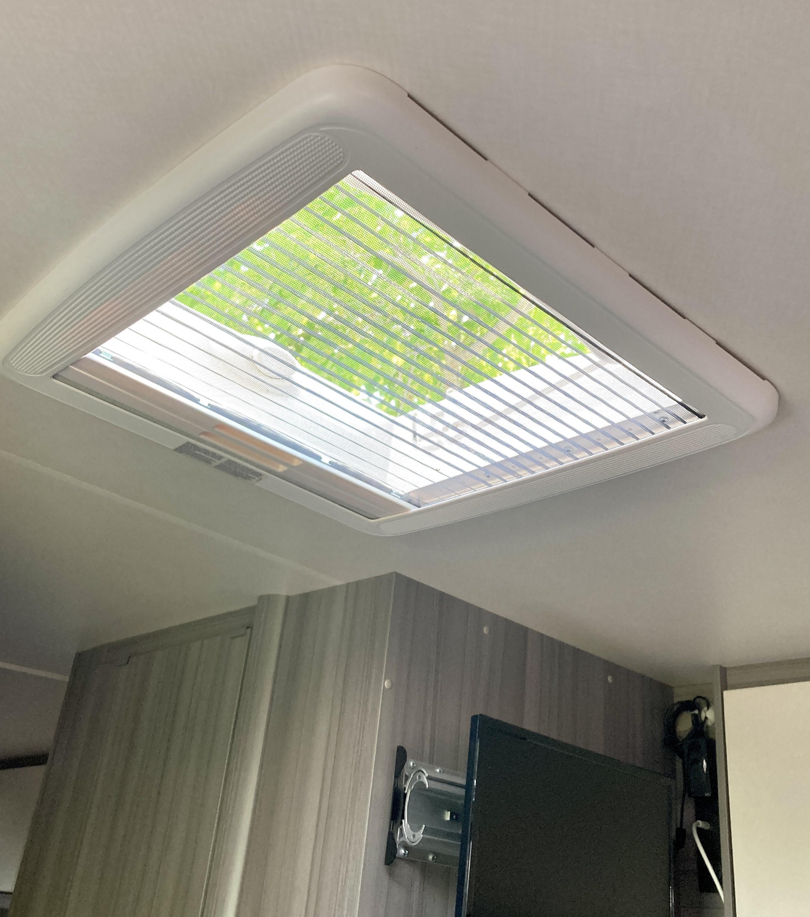

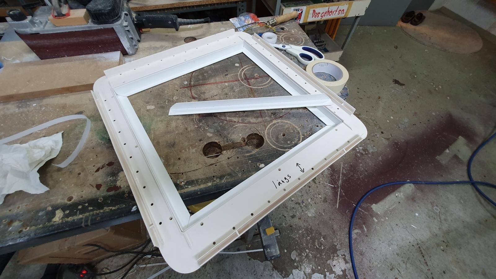

  • Servus Volker,
    danke für die bebilderte Dokumentation. Auf die „Verdunkelung“ wirst/ willst Du verzichten?
    Wie bereits schon beschrieben, gibt es zum Maxxfan auch einen beleuchteten Verdunkelungsrahmen. Hat jemand eine Lösung anzubieten, den vorhandenen Heki-Rahmen unter dem Maxxfan wieder anzubringen?
    LG,
    Andreas
    wie andere hatte ich zuerst den Heki-Zwischenrahmen auf den Maxxfan-Rahmen geschraubt.
    Allerdings hat das eingeklipste Heki dann 1-2mm-Spalt zur Decke.
    Hab den Maxxfan-Rahmen dann entfernt
    und die Zwischenräume zw. Maxxfan und Rahmen mit
    weissen Kunststoffwinkelschienen abgedeckt.
    Zuerst hatte ich sie an den Hekirahmen geklebt, allerdings hielt das bei Hitze nicht lange.
    Nun sind sie jeweils mit 2 Nieten fixiert, sieht man kaum.
