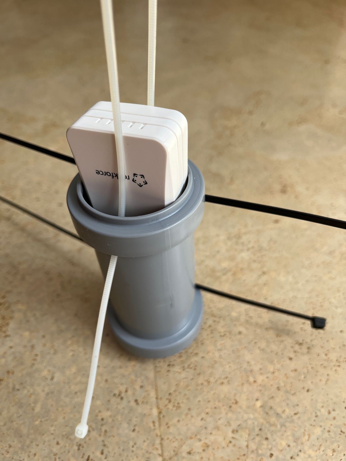

    Hier meine Lösung mit ein paar Bildern unterlegt:
    HT-Rohr Überschiebemuffe (Hier ging der Sensor gerade so rein)
    Muffestopfen - zu o.g. Rohr passend; wurde mit Löchern für guten Luftaustausch versehen
    Muffestopfen - eine Nummer größer (deshalb die farblosen Kabelbinder), damit das Ende des Sensors genug Platz hatte; auch mit Löchern versehen d.h. Luft fließt am Sensor vorbei und zeigt korrekte Temperatur an.

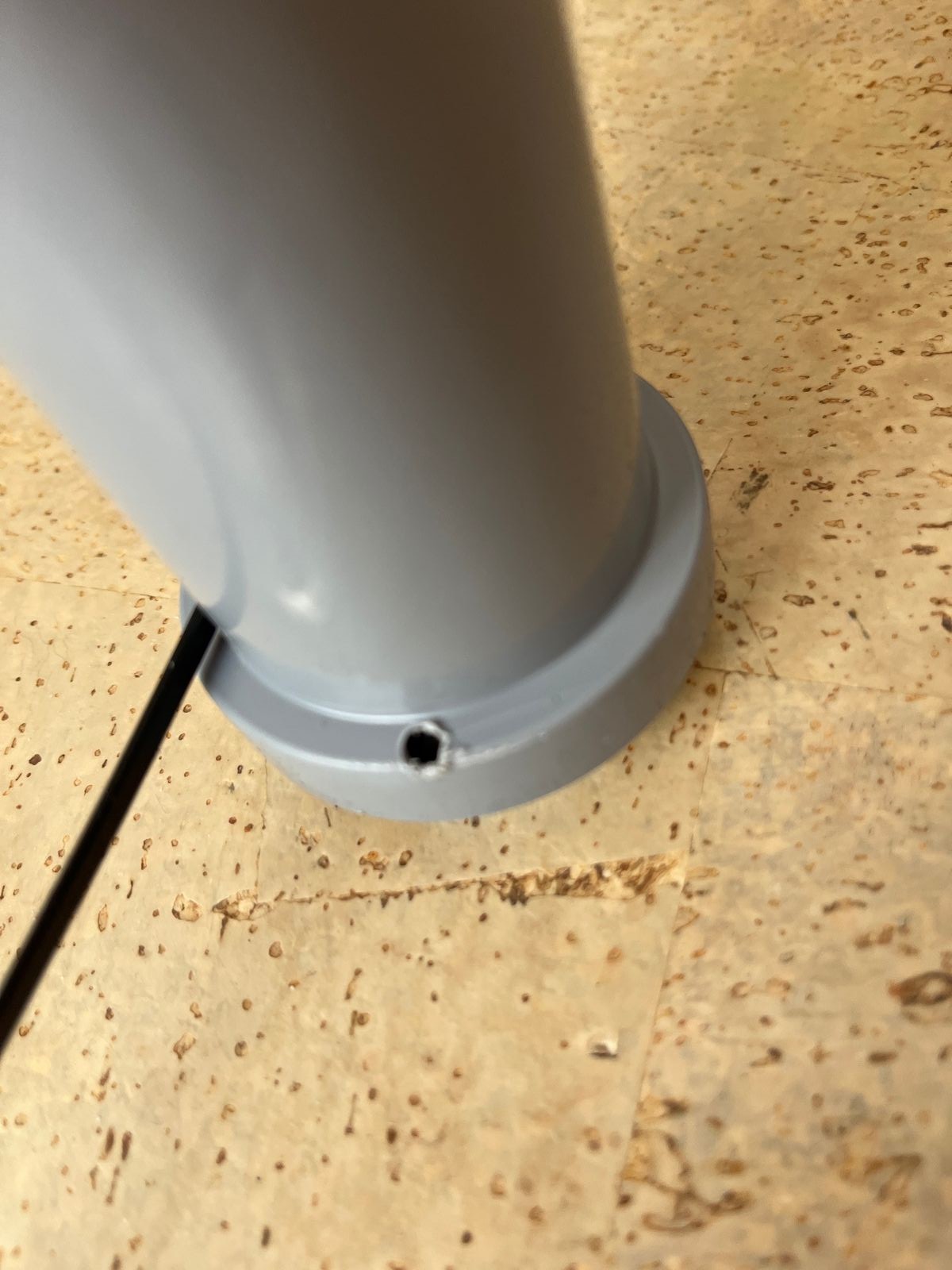

    An den Enden habe ich Ablauflöcher gebohrt..

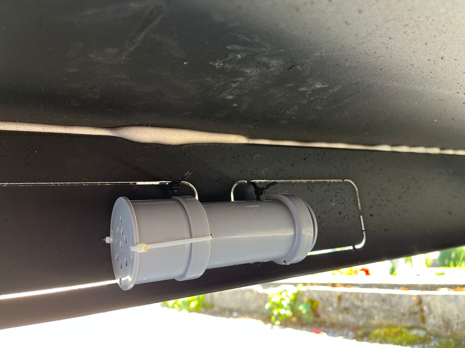

    Wie Werner habe ich dann das HT-Rohr an die Quertraverse unter der Heckgarage mit Kabelbinder versehen. An der Quertraverse muss nicht gebohrt werden, da Ausschnitte vermutlich für Anhängekupplung vor gefräst sind.

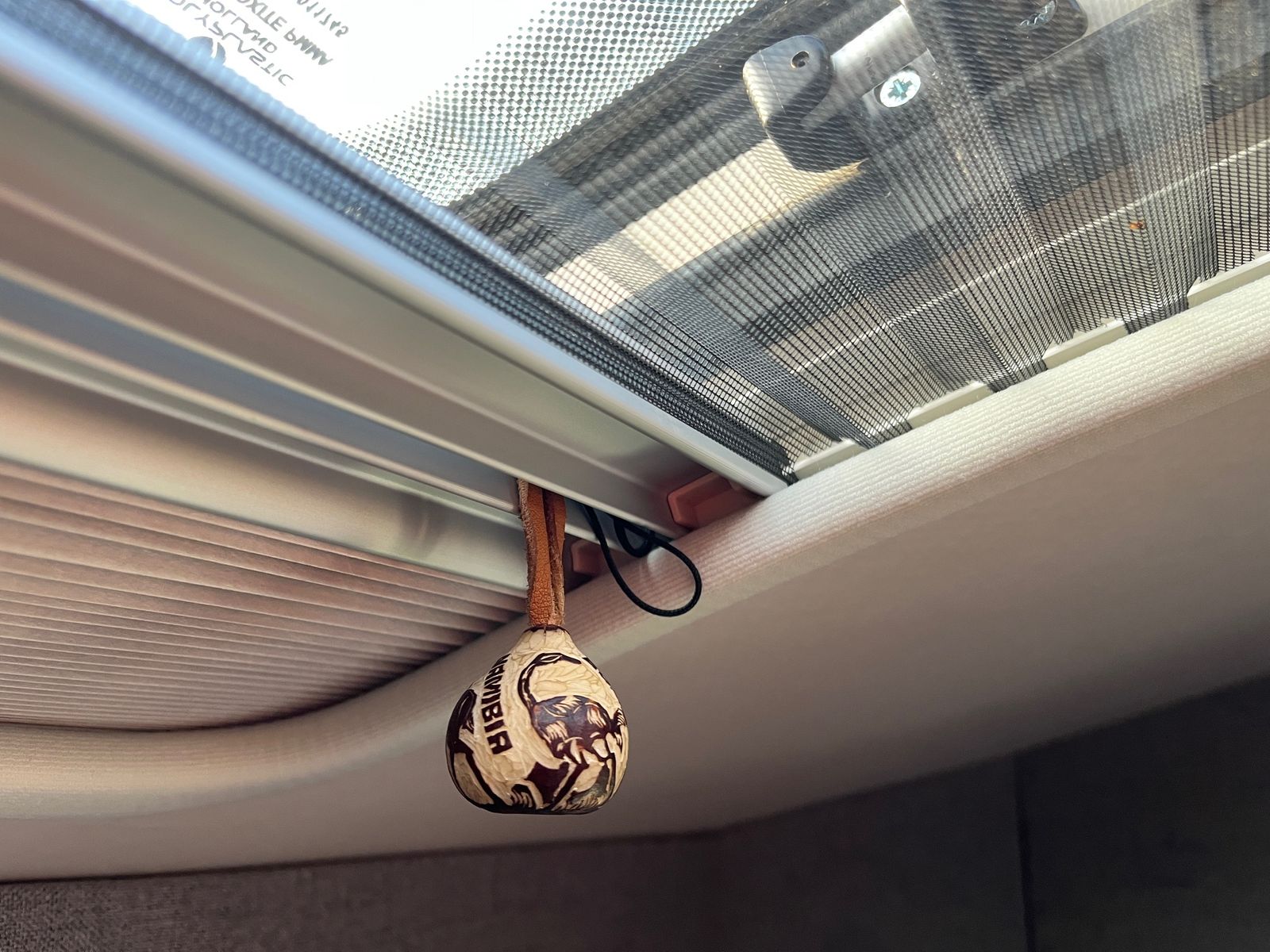

    Kurze Ergänzung: Da wir das Panoramafenster nicht so oft nutzen, habe ich jetzt am Ende des losen Fadens einen kleinen Schlüsselanhänger befestigt (als Sicherung, dass die Schnur sich nicht weiter herausarbeitet). Die Verdunklung von unten nach oben funktioniert problemlos. Wenn ich das Fliegengitter vorziehen will, muss ich die lose Schnur nachziehen. Die lose Schnur lege ich einfach von oben auf die Verdunkelung.
    Der Aufwand, den Himmel aufzuschneiden ist mir bisher zu groß und ich warte mal die Saison 2025 ab.

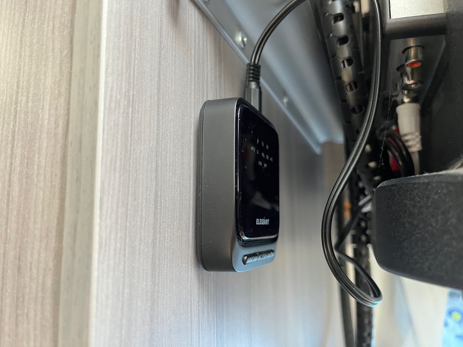

    Hallo Tolar,
    hier meine Lösung. Ich habe einen Elegiant Bluetooth-Transmitter für ca. 20 € mit Klettband hinter den Fernseher gehängt und mit dem Fernseher verbunden. Das hat den Vorteil, dass ich entweder mit einem Bluetooth-Kopfhörer fernsehen kann (die beste Ehefrau von Allen dankt es mir), aber auch eine verhandenen Bluetooth-Lautsprecher ansteueren kann. Durch das Klettband kann ich den Transmitter problemlos anderweitig nutzen z.B. bei einer vertonten Diashow über Notebook und Beamer.

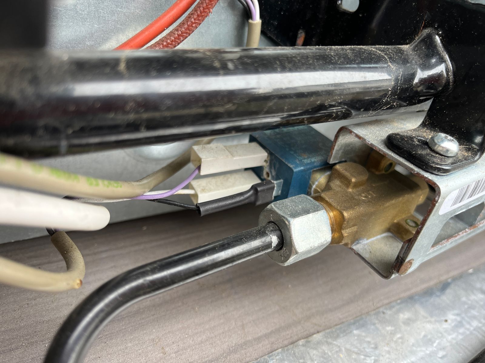

    Jetzt habe ich selbst eine Lösung für den defekten Kühlschrank (Gas) gefunden:
    Da sich die zweite Werkstatt (Dometic Service Partner) weder telefonisch noch per E-Mail gemeldet hat und zum Saisonstart 2025 der Brenner am Kühlschrank (Dometic RML 10.4 Product code: 00921074234 und Serial No 12100026) auch mit o.g. Lösung (small and dirty...) nicht mehr funktioniert hat, habe ich im Internet nach einem neuen Brenner gesucht. Und siehe da, es gibt ihn doch zu bestellen (mir schleierhaft warum die Werkstatt diesen nicht bestellen konnte). Habe jetzt auf Verdacht einen neuen Brenner bestellt, eingebaut und siehe da, der Gasbetrieb funktioniert wieder.
    Bestelladresse: https://www.cc-bk-shop.de/p/ga…tic-kuehlschrank-rml10-4x (diese Firma ist als Dometic Service Provider zu empfehlen: schnelle Lieferung in zwei Tagen und kompetente Antwort auf eine Rückfrage).
    Der Brenner ist leicht zu wechseln (hier in Stichworten):
    Gasleitung trennen (eine Mutter); 3 elektrische Leitungen trennen ("blauer Würfel"); die Leitung mit dunklem Ende im Elektronikblock (=schwarze Box) trennen (mit zwei Schrauben ist der Deckel des Elektroblocks gesichert), mit zwei Schrauben den Brenner lösen (neue Schrauben sind beim Brenner mit dabei). Am besten im Vorfeld ein Foto machen, dann ist klar, welche Leitung wo angesteckt wird.
    Nach Einbau des neuen Brenners habe ich noch mit Leckage-Spray die Dichtheit geprüft.
    Im Anhang seht ihr den ausgebauten, defekter Brenner. Bei Fragen gerne bei mir melden.
    Kosten incl. Versand: 135 € (statt mehrere 100 € für Ersatz der Elektronik, wie von der Hobby-Werkstatt empfohlen ... die gar nicht defekt ist).
