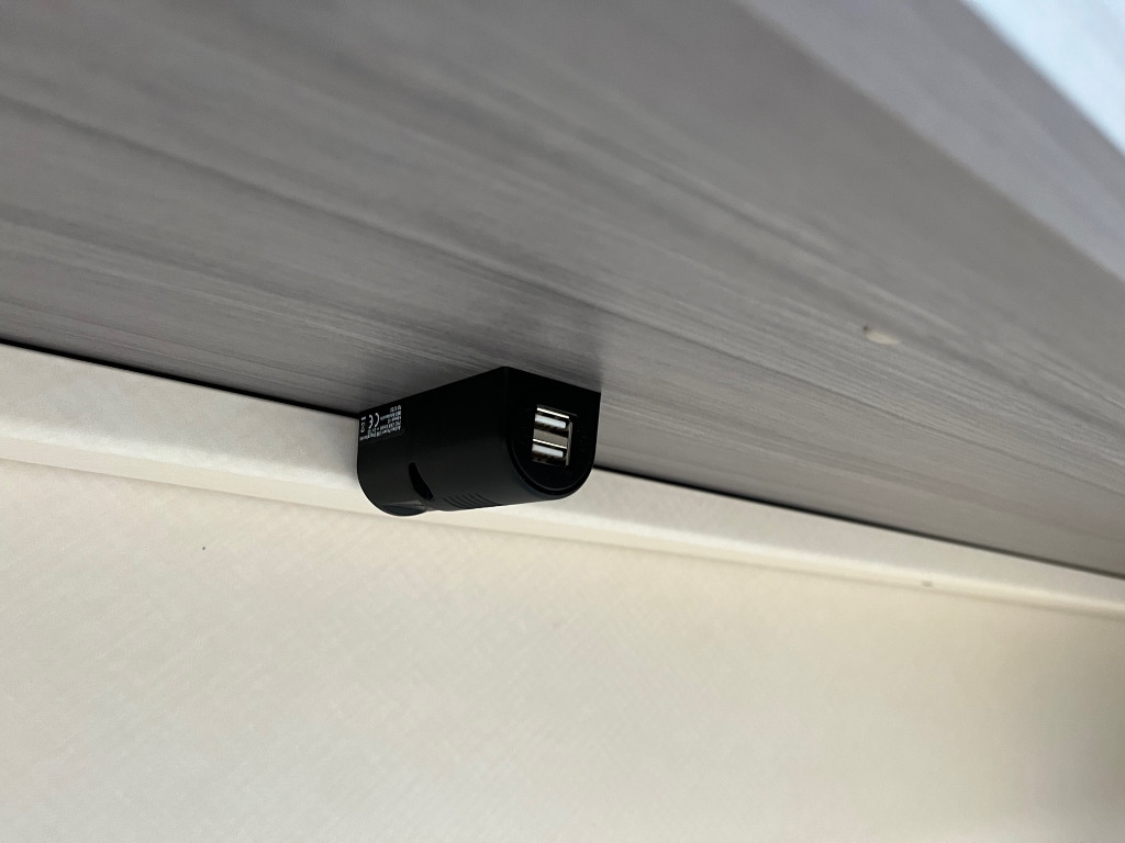

  • So sieht jetzt mein Ersatz aus ...
    Einfach mit Wago-Klemme, nach vorherigem Messen und Kennzeichnung des Plus-Kabels, angeschlossen und die Klemmen im Kabelkanal verstaut. Ist alles unkompliziert und schnell gemacht. Ob da jetzt eine runde Dose sitzt oder eine längliche ist unerheblich. Ich finde von Vorne ist auch das USB-Kabel besser anzuschließen.
    Artikel Pro-car Nr. 67323500
