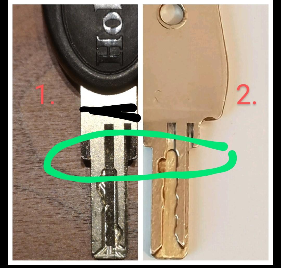

    ist erledigt. Hab mir aus einem normalen Schlüssel einen Montageschlüssel gemacht, indem ich etwas weggefeilt habe, siehe grüne Markierung:
    Funktioniert.
  • Meinen Sie, dass der Ersatzschlüssel 5 mm mehr passt als die Schlossschlüssel? Das Forum Streffe wird interessant sein...

  • Gute Lösung, mit einfachen Mitteln eine tolles Ergebnis.
    Man muss sich nur zu helfen wissen.

  • Hola Santi,
    sí, al limar ambos lados, la llave de montaje se adentra más en la cerradura y abre la cerradura. Esto le permite girar el cilindro y sacarlo.
    Abrazos!
    Ja durch das Abfeilen der beiden Seiten taucht der Montageschlüssel tiefer ins Schloss ein und entriegelt die Sperre. Dadurch kann man den Zylinder dann drehen und rausziehen.
