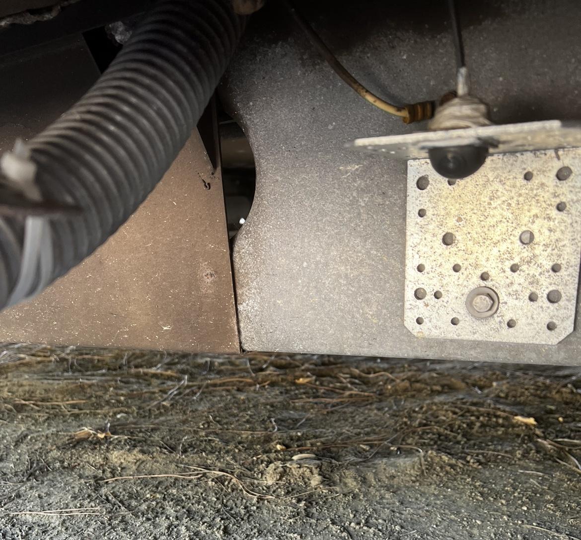

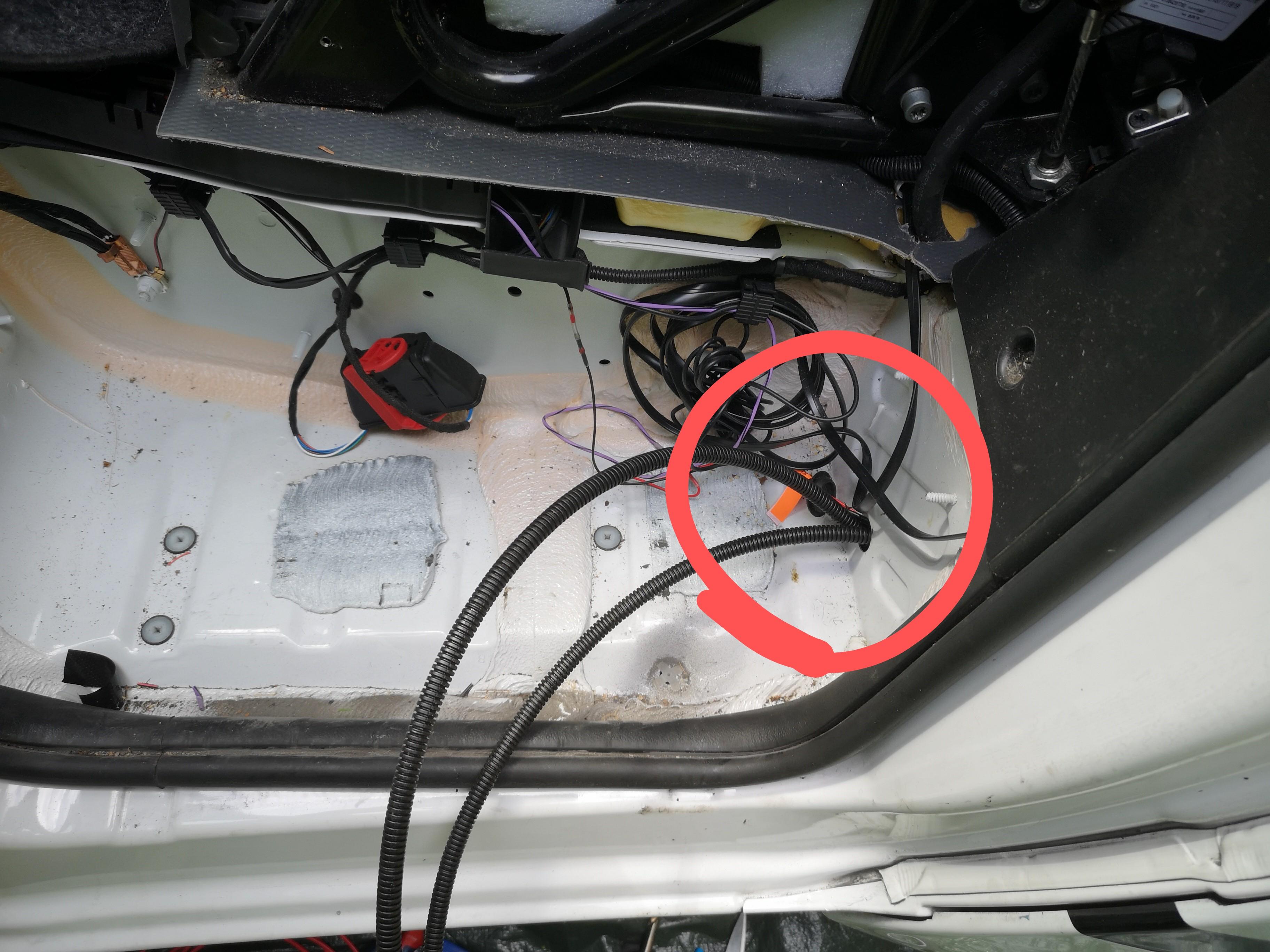

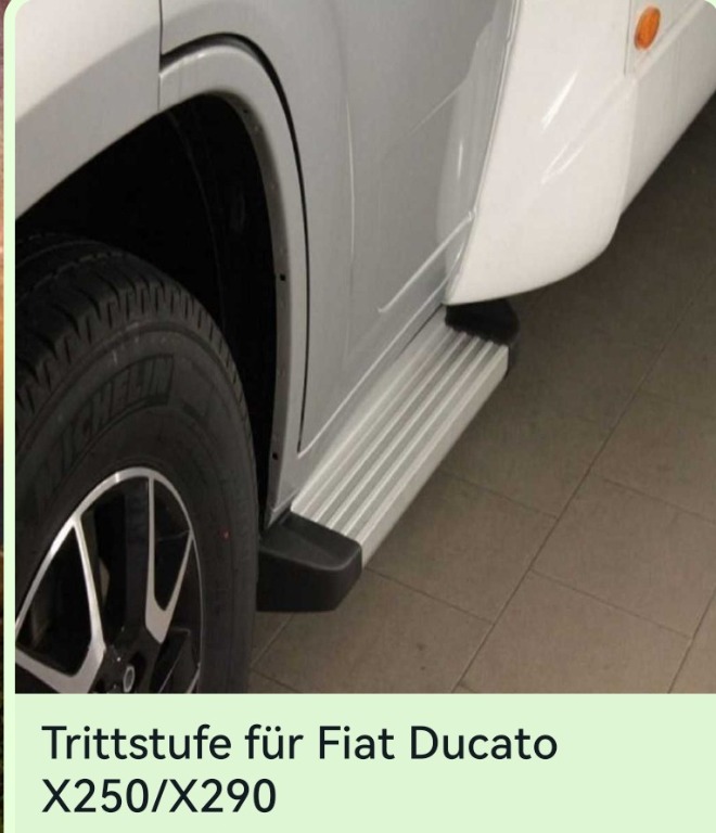

  • Ja, es geht ohne bohren.
    Bau mal die Einstiegsverkleidung im Türbereich aus, auch die untere schwarze Verkeidung der B-Säule.
    Ich erinnere mich, dass man dort von der B-Säule nach unten raus kommt und umgekehrt.

    Ja, nach Ausbau der trittstufe auf der Fahrerseite kommt man durch eine gummitülle nach draussen raus. Ist fummelkram und du musst unters Auto kriechen aber so hab ich auch die 2 Luftschläuche für meine Luftbälge durchgeführt.

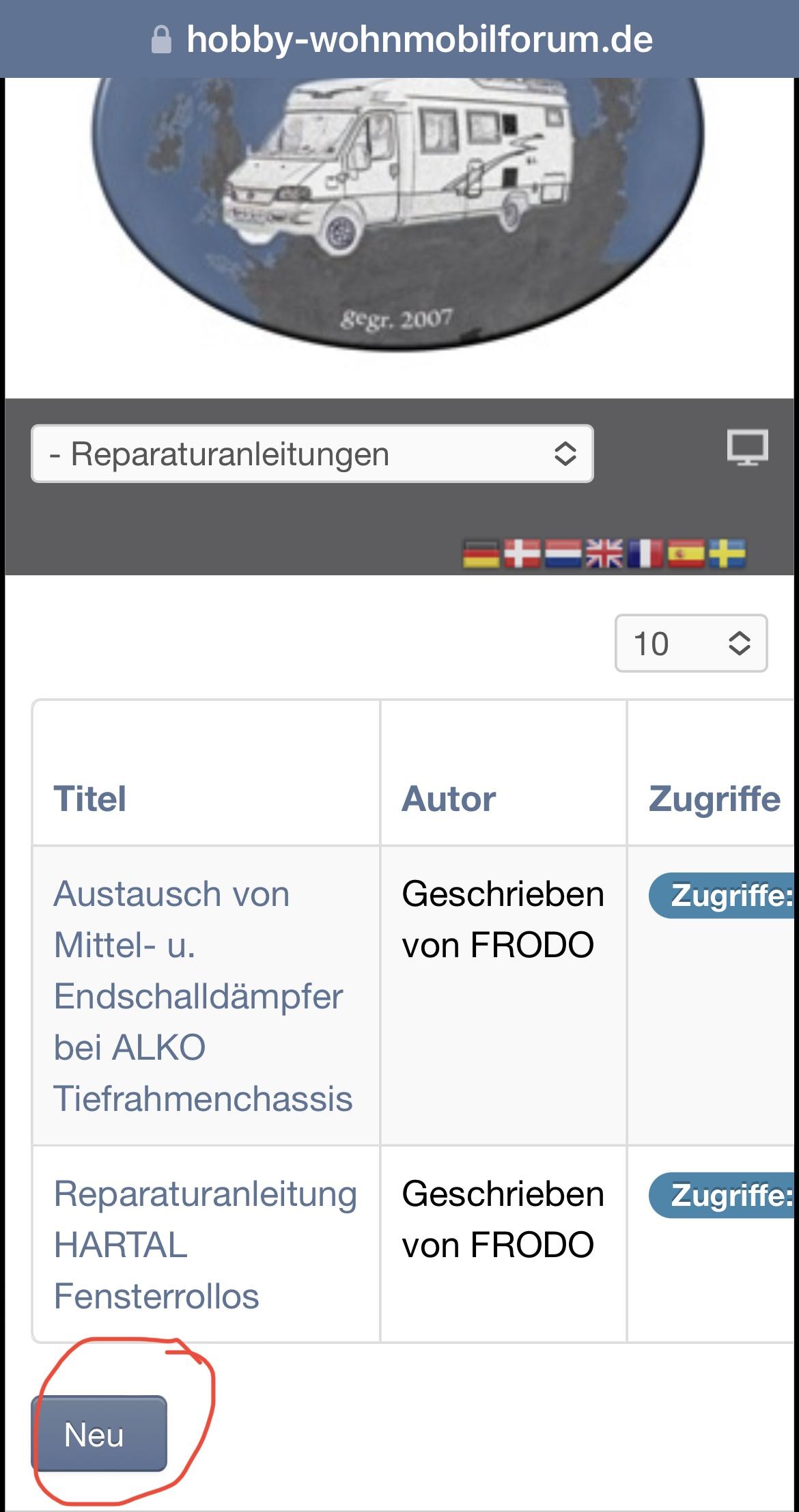

    Aber wo wir gerade dabei sind. Mal eine Frage an die Admins.

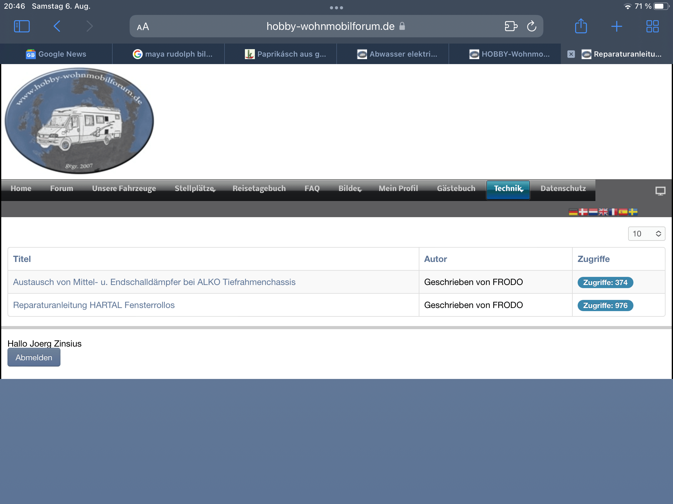

    Ich fände, es wäre für alle klasse, wenn es eine Rubrik " Anleitungen " im Forum gäbe, wo man PDFs mit Einbau- bzw. Reparaturanleitungen einstellen kann. Wäre das möglich?

    das liegt wahrscheinlich daran das ich einen Optima de luxe T65Ge von 2015 habe. Eine weitere Möglichkeit das Kabel nach unten zu führen besteht im Batteriekasten der Bordbatterie, hier gibt es ein Ablaufloch. Allerdings ist man dann mit dem Kabel in der Mitte des Autos und muss es von da an die Seite führen.

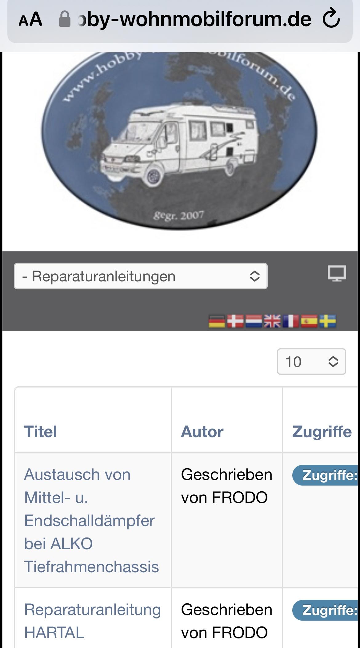

    eine solche Rubrik gibt es bereits unter dem Punkt Technik (siehe Anhang).

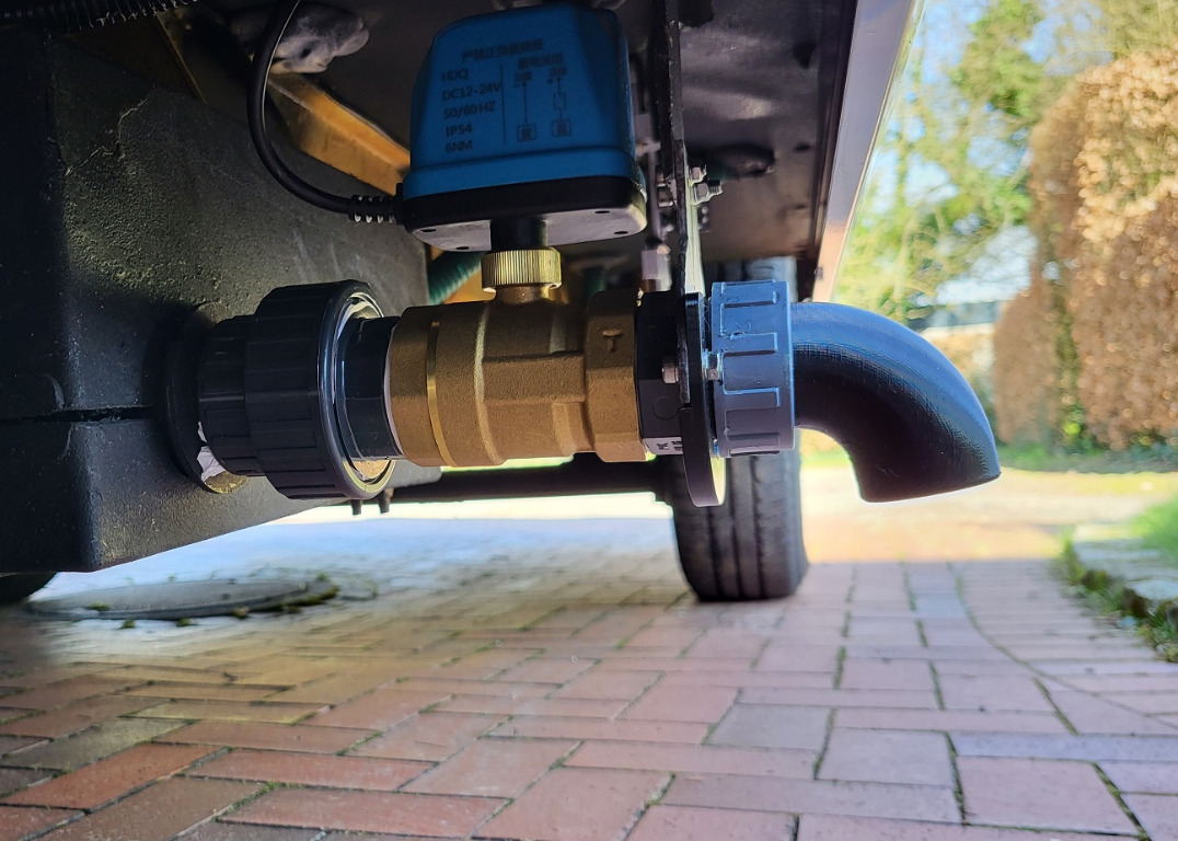

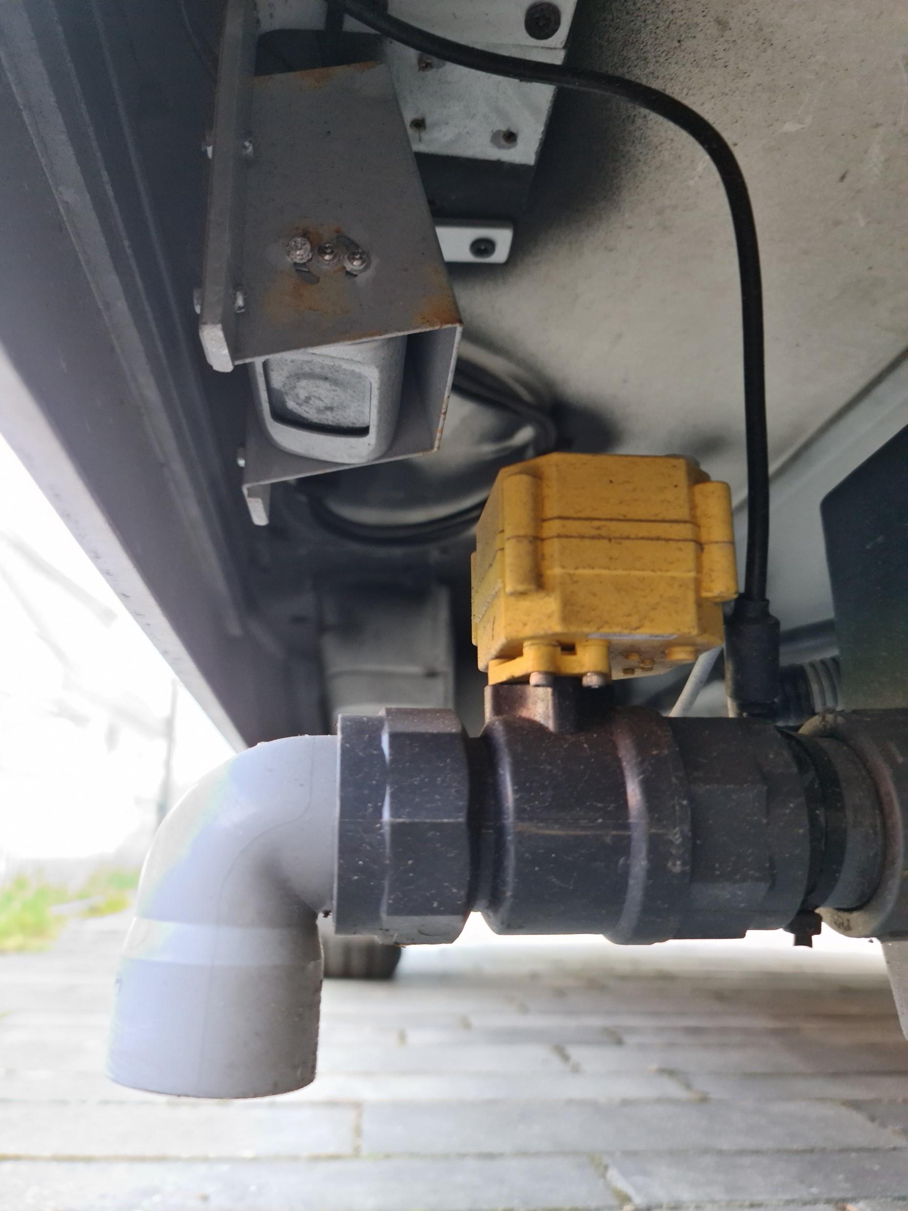

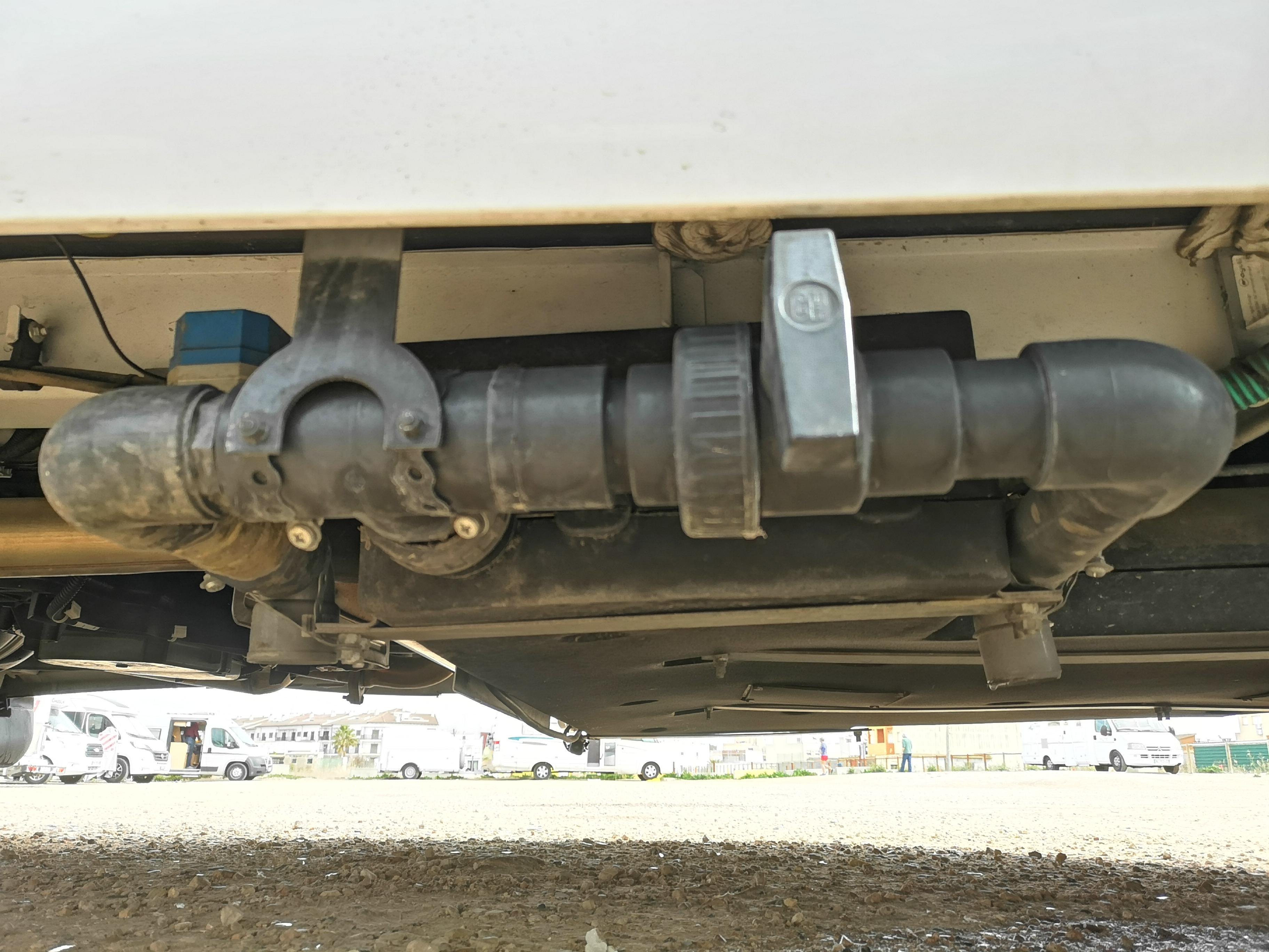

    Fragen an die Ventil Bastler:
    1.) Das Ventil liegt außen und ist aus Messing. Wie verhindert Ihr, dass das Ventil einfriert?

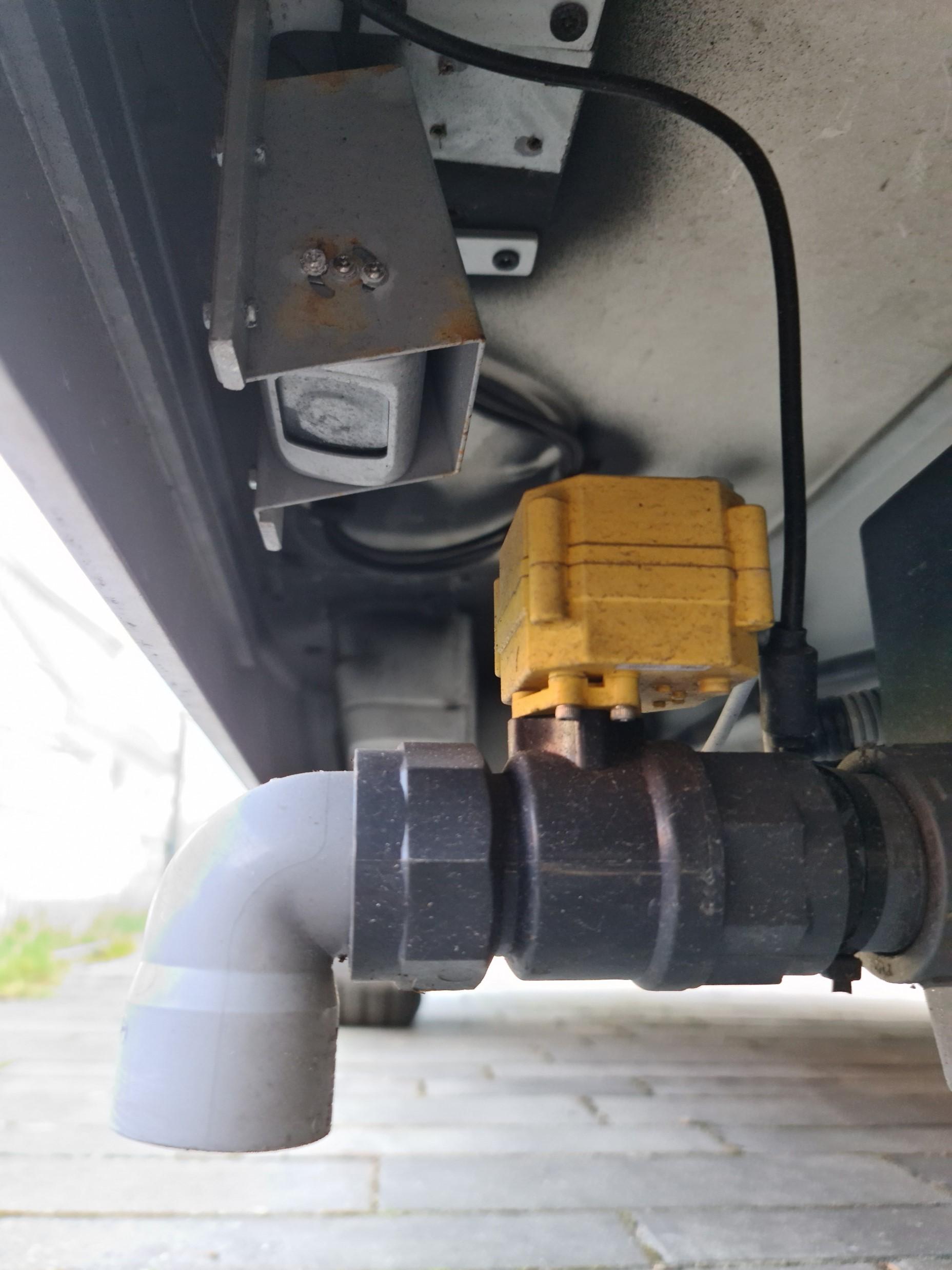

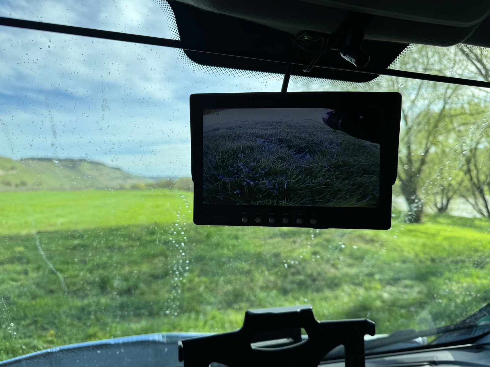

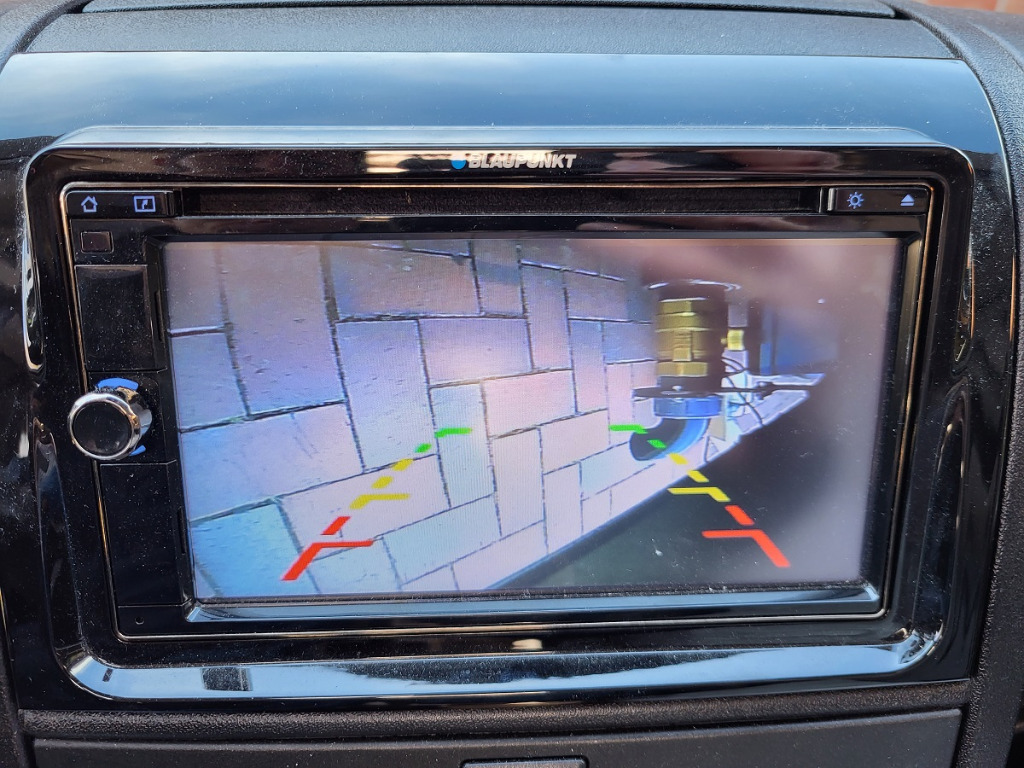

    2.) Die ganze Sache macht doch nur Sinn, wenn Ihr zusätzlich eine Kamera verbaut. Woher wisst Ihr sonst, dass Ihr genau über dem Grauwasser Einlauf steht?

    du hast recht, das Ventil ist aus Messing und kann einfrieren. Da der Schieber im Tank aber noch da ist, kann man das Ventil im Winter auflassen und den Schieber manuell schließen und öffnen.
    Eine Kamera verbaue ich auch und schließe sie an meinem Zenec an. Liegt schon bereit.
    Den Punkt Technik habe ich schon gefunden, aber dort kann man nichts einstellen. Ich gehe mal davon aus, das nur die Admins das können.

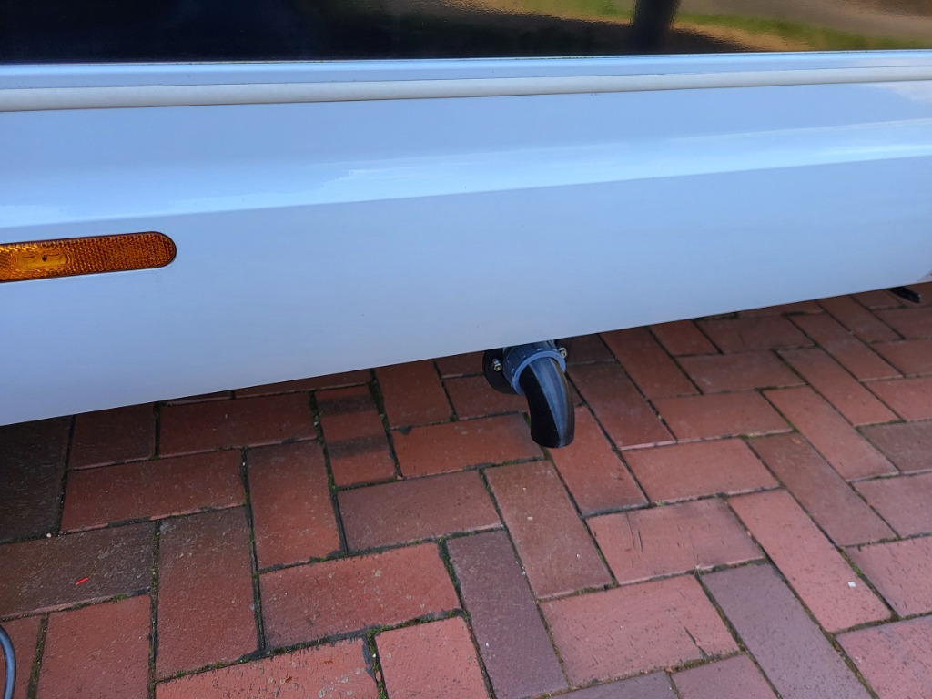

    Ich halte einfach den Kopf aus dem Fenster und sehe dann den Landstromanschluss. Der Abwasserauslass ist 10 cm weiter hinten.
    ich habe es mit der Kamera gelöst. So spare ich mir das rangieren. In meinem Alter steckt man den Kopf nicht mehr aus dem Fenster

  • Klar, Kamera ist natürlich die elegantere Lösung. Falls ich mir so ein elektrisches Ventil einbaue (steht auf jeden Fall auf der Wunschliste), kommt natürlich eine Kamera mit dazu. Ist ja im Prinzip ein Abwasch mit der Kabelführung.
  • Moin Olaf,
    unser Elektroventil (mit Kamera) sitzt außen. hinter dem manuellen Ventil.
    Mit dieser Kostellation kann ich bei Frost das elektrische Ventil offen lassen und das (isolierte) manuelle Ventil benutzen.
    Da wir uns im Wnter aber meistens in Südeuropa rumtreiben, werde ich das höchstwahrscheinlich sehr benötigen (in zwei Jahren bisher nie).

  • Zitat von "FRODO post=92311 userid=1128"
    „Den Punkt Technik habe ich schon gefunden, aber dort kann man nichts einstellen. Ich gehe mal davon aus, das nur die Admins das können.“
    Hallo Olaf,
    bei mir sieht es so aus:
