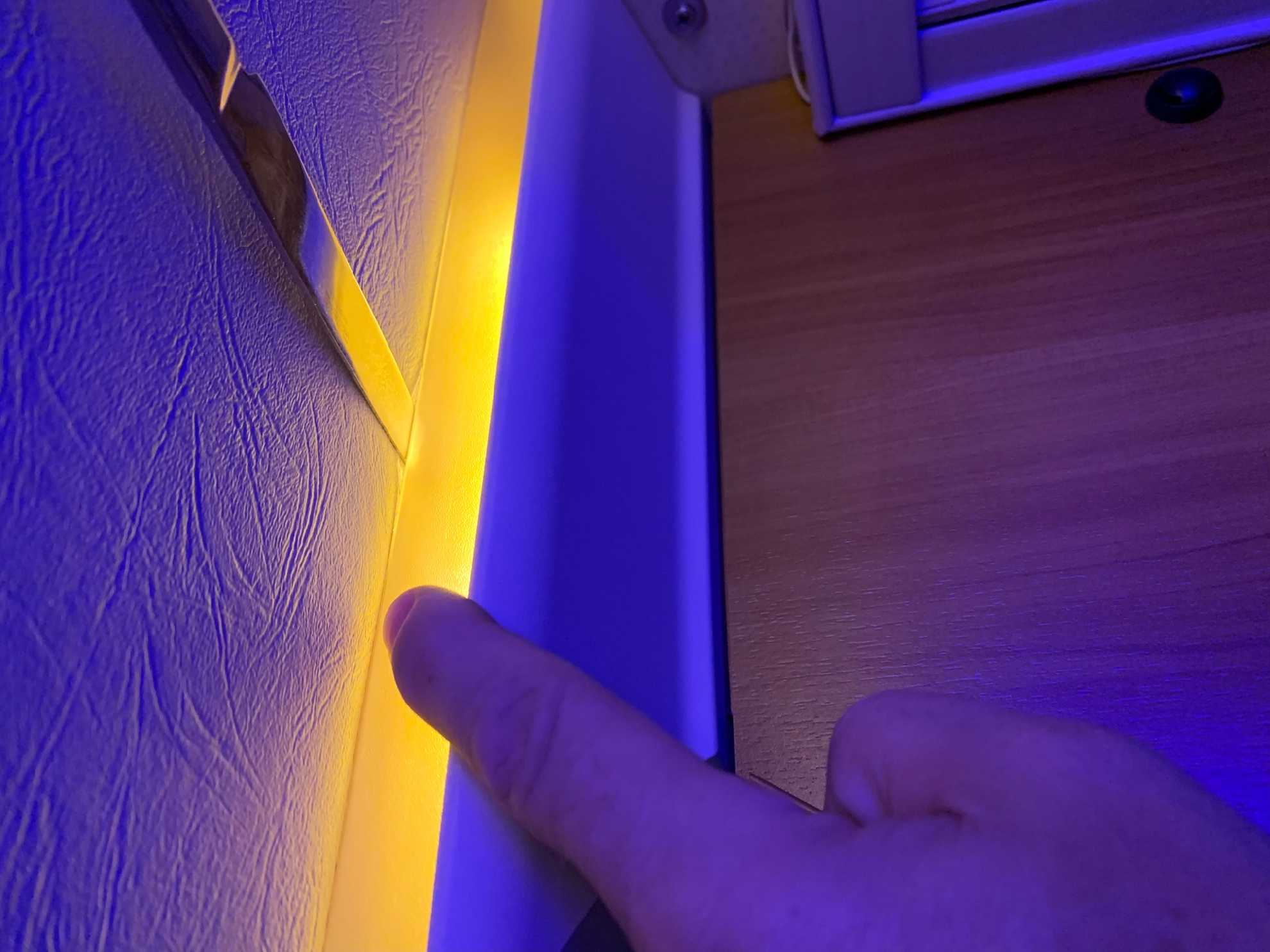

  • Hallo Charly, vielen Dank für deine Mühe , aber das half leider nicht weiter ... ABER - Hurra ich habe gefunden wie es geht ! Man kann den Streifen des transparenten Plastiks wo das Licht durchscheint vorsichtig nach ober zur Decke hin aus der Nute ziehen , dafür muss man die helle Kante des oberen Abdeckleiste vorsichtig ca 3mm nach unten ziehen - dann lässt sich das transparente Plastik vorsichtig nach vorne klappen und springt dabei aus der Nute - wenn man dann in die offene Lücke schaut sieht man die Plastikschellen des alten Lichtschlauchs - die löst man alle und entfernt den defekten Lichtschlauch - ich habe beim neuen Lichtschlauch auf einen 13 mm LED Schlauch (warmweiß) gesetzt - da muss man die Anschlüsse etwas anpassen , aber das sollte für jemanden der einen Lötkolben halten kann kein Problem sein - der LED Lichtschlauch brennt nicht durch wenn man ihn kurz verpolt anschließt .

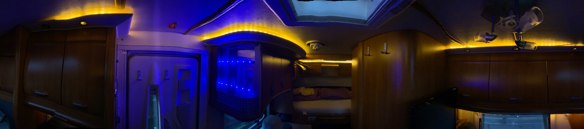

    also ich sehe da keinen Unterschied zu der vorherigen Beleuchtung ( siehe Panoramafoto) , bis auf die Tatsache das der Stromverbrauch verschwindend gering ist ( das hab ich gemessen)

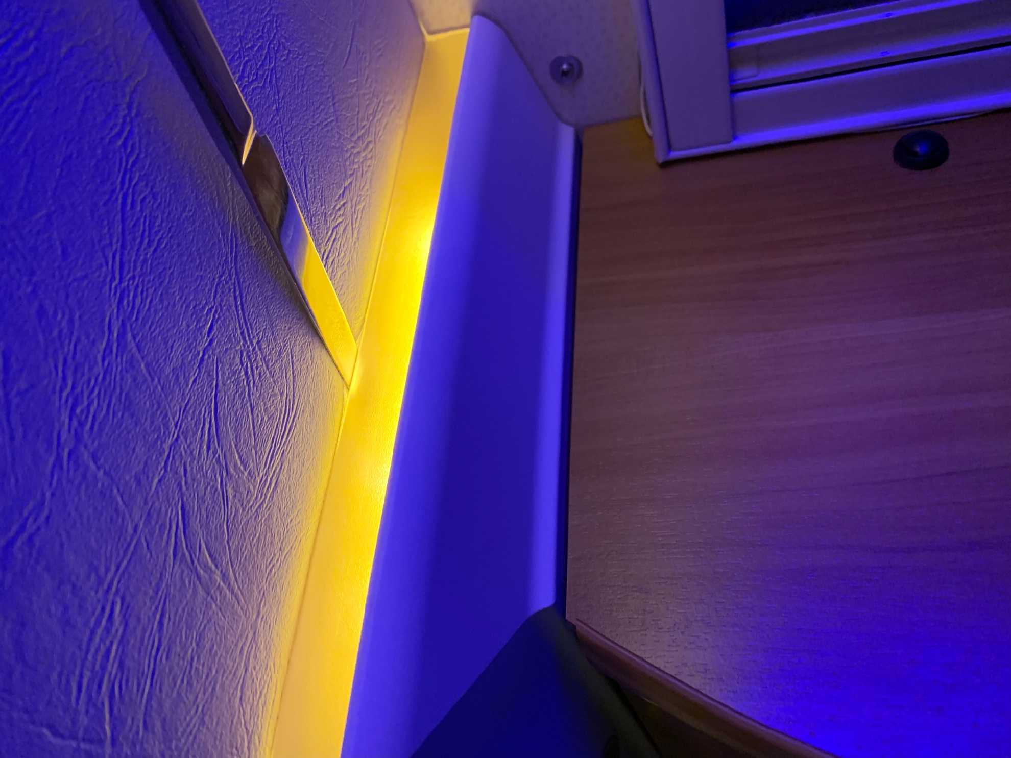

    ich bin bei der oberen Beleuchtung ( die hinter dem transparenten Plastikstreifen wie folgt vorgegangen : mit einem alten Brotmesser welches mal vorne etwa 2 mm rechtwinklg abkantet greift man zwischen Deckenbespannung und Plastikstreifen , dann holt man ihn vorsichtig nach vorne raus (bisschen zart hin und herwackeln erleichtert die Sache) - der Streifen ist stellenweise mit Heisskleber bei der Montage im Werk fixiert worden , aber das braucht man nicht, weil der Streifen unten in einer Nut sitzt und von oben durch die Deckenbespannung in der Nut gehalten wird.
    Wenn man ein Ende vorsichtig erwischt hat ist der Rest sehr leicht und man kippt den Streifen nach vorne aus der Nut und hat ihn dann in der Hand.
    Jetzt schaut man oben in die Lücke und kann den alten Schlauch fühlen und auch die Schellen mit den kleinen Schrauben finden - mir hat ein sehr langer Kreuzschraubendreher gut geholfen .
    Schellen ab und den Schlauch nach vorne ziehen , dann erkennt man wo der Anschluss sitzt - ich habe die alte Steckerverbindung belassen und dafür 2 kleine Kabelstücke von dem neuen Anschlussstück am neuen Lichtschlauch zu den alten Anschlussstück gelötet - leider gibt es den LED Schlauch nicht in 10 mm wie den alten Halogenschlauch - daher die Löterei...quasi Adapter gelötet ... alles schön isoliert die neuen Schlauchklemmen montiert , dann den neuen Schlauch dort eingerastet - fertig - dann nur noch den Plastikstreifen wieder einsetzen ( vorher gut reinigen und die Nute auch mal nach Kleberesten abfühlen, .... klingt viel schlimmer als es ist !!
    Ach ja man kann die weisse Leiste die von unten den Plastikstreifen hält vorsichtig ein bisschen nach unten ziehen , das erleichtert die Sache auch sehr..
    und eines hatte ich noch vergessen , die zwei Lichtschläuche unter den Schränken sind an den Kantenleisten der Schränke verschraubt , dazu einfach die Kantenleisten im Schrank direkt vorne hinter der Kante mit dem Schrankverschluss abschrauben - da sind eine Reihe Schrauben - danach hat man die Leiste in der Hand und kann frei arbeiten ....

  • Ich danke dir für deine schnelle Antwort.
    Auch deine Bilder sind sehr aufschlussreich, so dass wir, die das selbe Problemchen mit der Beleuchtung besitzen, jetzt kaum noch Probleme beim Ersetzen dieser bekommen sollten.
