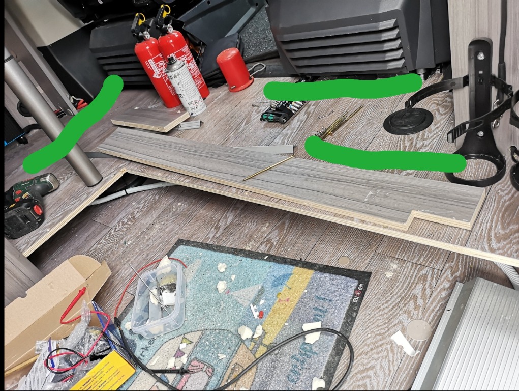

    Bei meinem sind senkrechte Stützbretter dort installiert, wo die grünen Linien sind. Da keine sichtbaren Verschraubungen an den Stellen im Belag sichtbar sind, vermute ich dass die leisten entweder nur verleimt sind oder alternativ unter den Belag verschraubt sind.
    Meines Erachtens nach müsste es aber gehen, ein Stützbrett da, wo der Tisch aktuell ist, zu montieren. Evtl in Verbindung mit einer weiteren senkrechten Abstützung nach unten....

  • Danke für die Antwort, die Infos und das Bild .... sehr hilfreich. Ich werde es in Angriff nehmen, vielleicht auch mit Fotos dokumentieren, falls noch Jemand mal auf die Idee kommt. Wird aber vor Anfang Dezember nichts. Über das dann überflüssige Stützbein können wir dann nochmal reden.
