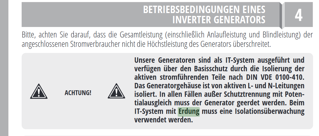

    Würde ich so nicht machen:
    Aus der Bedienungsanleitung:
    LG Kurt

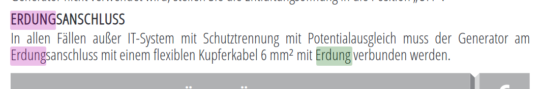

    Die Frage von Geddy war "muss Geerdet werden"? ==> Ja
    Das steht schon in der Anleitung zum Generator. Es wird ein IT-Netz aufgebaut

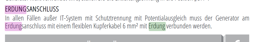

    Das steht so in der Bedienungsanleitung des Herstellers.
    Die Erklärung dazu, auch warum der RCD unter extrem seltenen Umständen ohne Erdung funktionieren kann,
    liefert die technische Dokumentation von Bender. (Link)
    Also, um die Frage von Geddy zu beantworten,.....ja der Generator muss geerdet werden.
