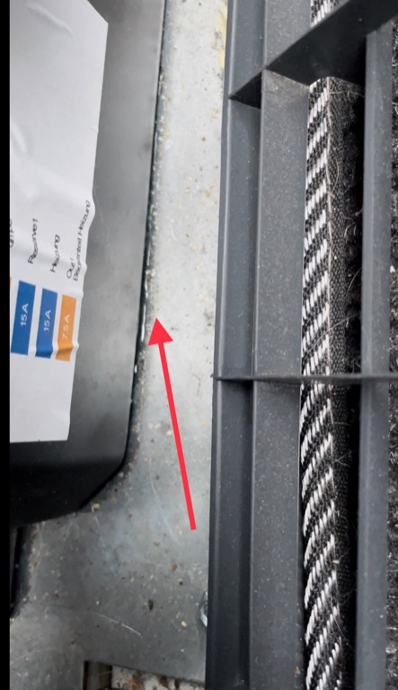

  • Und genau deswegen habe ich gerade die Umbaugeschichte hinter mir..
    Die Batterien waren tiefenentladen und sind dann schön geplatzt :( Symptome wie bei Dir Buddy!
    Schau mal nach Feuchtigkeit wenn Du beim Beifahrersitz die vordere und die hintere Verkleidung abgebaut hast…
    Auf dem Foto sieht man auch dass man die Abdeckung mal zum Saugen abnehmen sollte (Schäm…)
