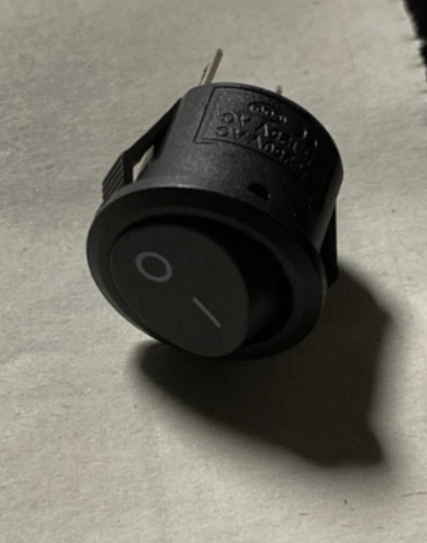

ich überlege gerade ob ich an der Sitzbankruhe in meinem Ontour Edition V65 GE (Bj.04/2021) einen Schalter einbaue um die Wasserpumpe (in der Sitzbanktruhe) separat abschalten zu können.
Reicht mit hierfür ein gewöhnlicher 12 V Einbaukippschalten (2 polig)?

Hallo Christian,
ja, grundsätzlich reicht ein 2-poliger Kippschalter aus.
Du solltest nur darauf achten, welchen Strom der Schalten kann. Auf der sichersten Seite bist Du natürlich, wenn Du Dich an der Absicherung der Pumpe orientierst, aber etwas darunter geht natürlich auch -
Hallo Christian,
das habe ich bei mir schon vor einiger Zeit gemacht.
Hat Vorteile. So kann ich die Pumpe ausschalten ohne immer alles abbauen zu müssen.
Z.B. Mikroschalter Wasserhahn reparieren
Und ja, ich habe nur einen einfachen, zweipoligen Kippschalter genommen.Gruß Kalle

Guten Abend Christian,
den gleichen Gedanken mit dem Schalter an der Sitztruhe hatte ich auch und habe ihn auch umgesetzt. Ich habe einen normalen Kippschalter (unterputz) genommen der auch 230V schalten kann, ähnlich einem ganz normalen Lichtschalter. Leider steht das Womo in der Halle und ich kann dir kein Foto reichen. Ich habe den Schalter ziemlich weit hinten an der Stirnseite der Sitztruhe unter dem Tisch angebracht. Ich komme dort noch bequem ran und wie du sagst braucht man nichts wegräumen.
Wir reisen nur zu zweit und wenn meine Frau mal auf der Sitzbank der Dinette sitzt, dann meistens mehr auf der Seite zur Ausgangstür hin. Also ist ein unbeabsichtigtes Betätigen des Schalters so ziemlich ausgeschlossen.Grüße Mario

Hallo Rainer,
ob man den Schalter für die WAPU braucht oder nicht überlasse ich jedem selbst.
Für mich klar von Vorteil mit minimalem Arbeitsaufwand.
1 Loch bohren, Schalter rein und anklemmen.Bei meinem Fahrzeug gab es auch keine Wago Klemmen. Habe ich nachgerüstet.
Am Display kann ich die WAPU auch nicht ausschalten.Der entscheidende Grund – FÜR MICH –
Da wir das ganze Jahr fahren, d.h. auch im Winter lasse ich des Öfteren das Wasser komplett raus. Bei leichten Minusgraden öffne ich nur die Wasserhähne beim Abstellen des WOMOS. Und da kommt der Schalter ins Spiel. Jetzt brauche ich nämlich nicht die beiden Polster entfernen, um die WAPU abzustellen.
Wie schon erwähnt, das war mein Hauptgrund.P.S. Beim Wechseln des Mikroschalters (Wasserhahn) war der Schalter auch sehr hilfreich.
