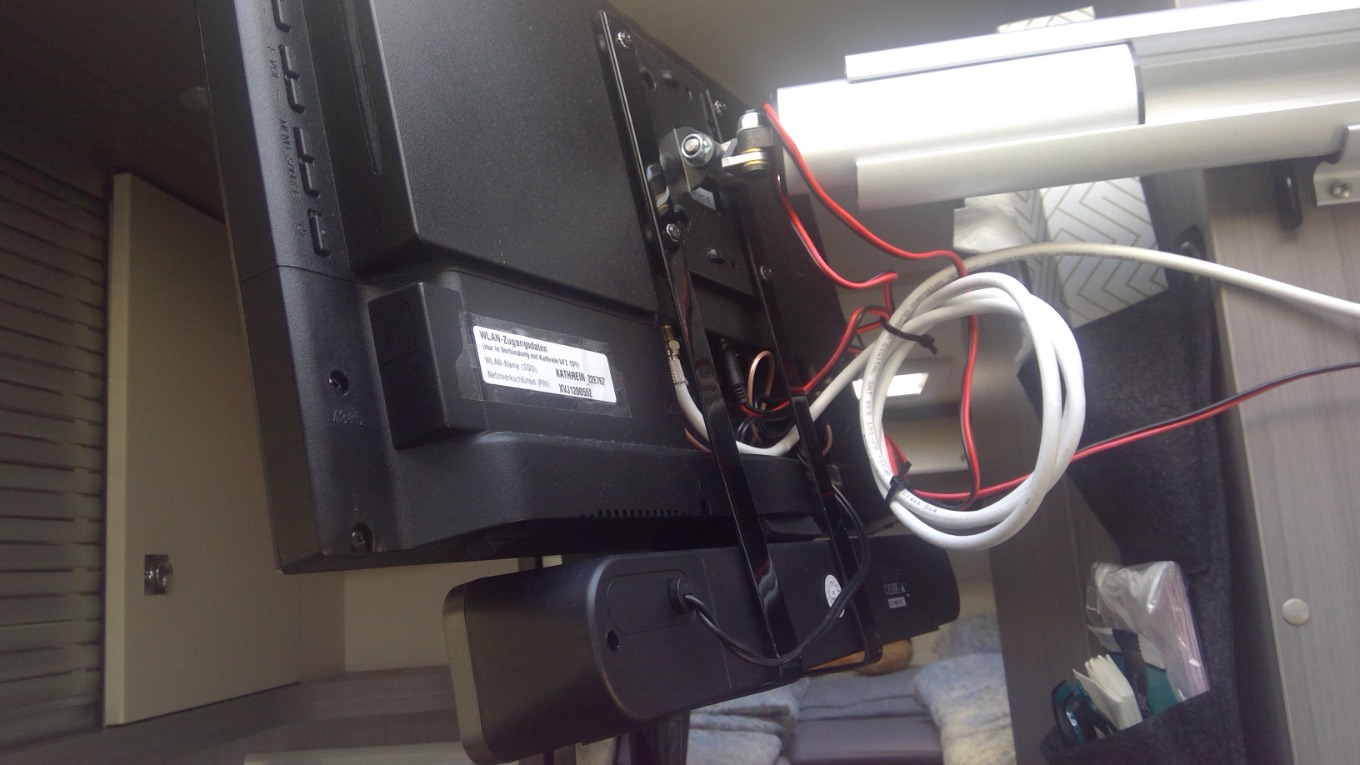

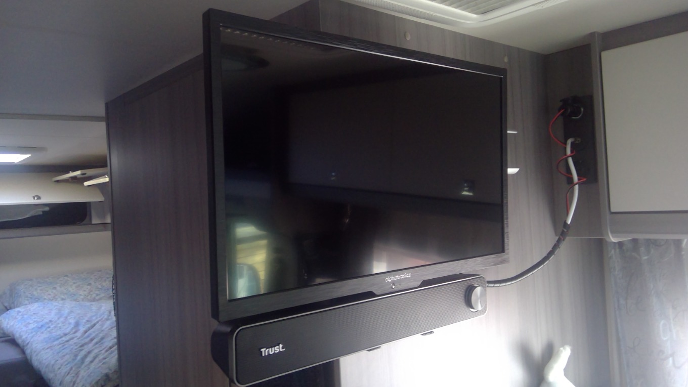

    zur Montage habe ich nur zwei Stück Flachstahl, welches ich noch rumliegen hatte, auf Länge geschnitten und zu Winkeln gebogen, anschliessend schwarz (da ursprünglich weiss) mit der Sprühdose lackiert. Die Befestigungsbohrungen habe ich so gesetzt, dass die Befestigung des TV an dessen Halterung genutzt werden kann. Allerdings habe ich die Soundbar unterhalb des TV angebracht, leicht seitlich versetzt, damit man noch ohne Fingerakrobatik an den Einschaltknopf kommt. Foto folgt!
    VG, Hartmut

  • Hoffe man kann auf den Fotos etwas erkennen. Die Soundbar habe ich mit 3M doppelseitigem Klebeband an den Winkeln befestigt. Das klebt wie Teufel und ist für das geringe Gewicht der Soundbar mehr als ausreichend. Miss mal genau aus, ob es bei einer Befestigung oben am TV passt, könnte etwas knapp werden. Falls bei der unteren Befestigung Bedenken bzgl. der Kopffreiheit bestehen sollten- es gibt keinerlei Einschränkungen.

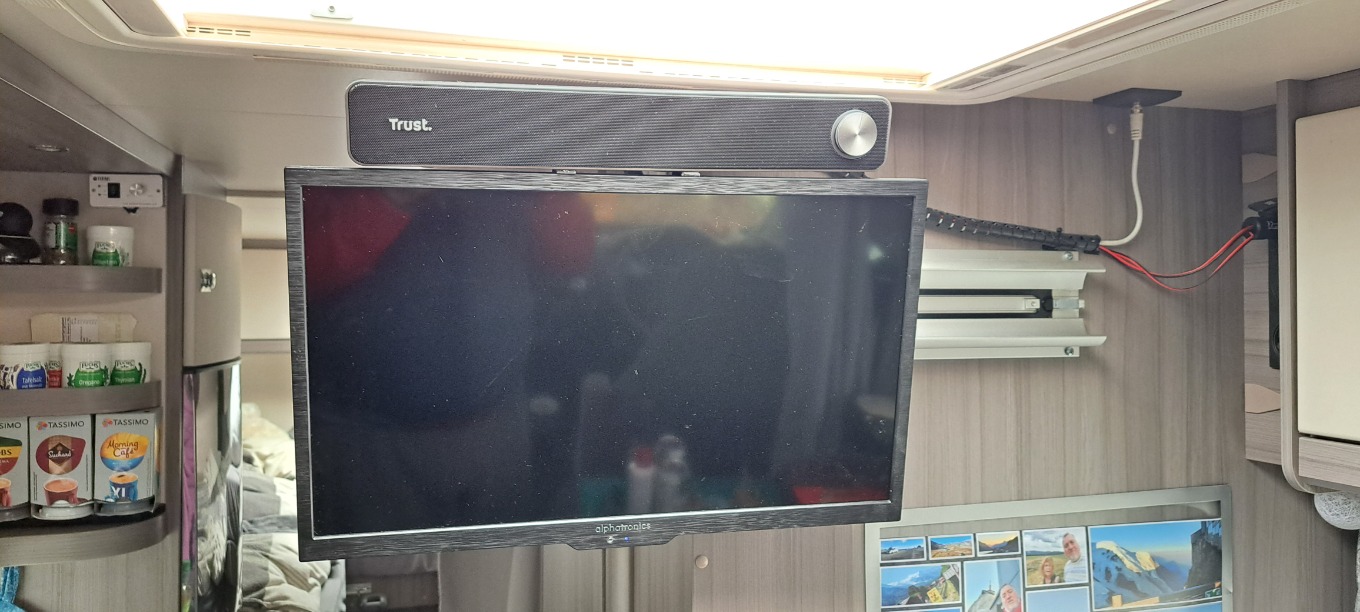

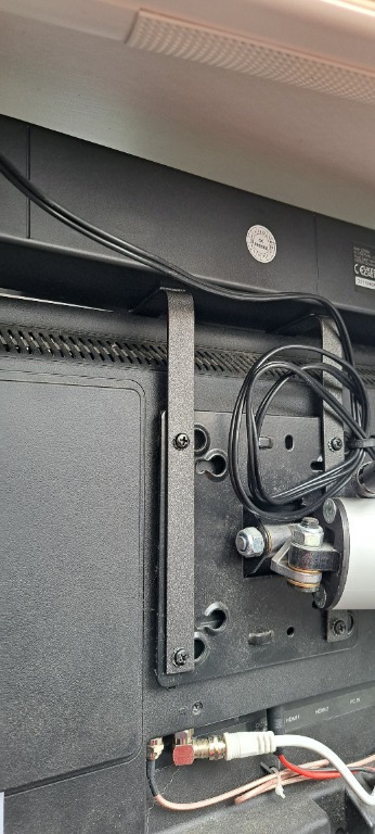

  • Moin, ja genau so habe ich es auch gemacht, nur halt oben. Ist leider nicht perfekt geworden,aber das bin halt einfach ich.
    Gruß Stephan & Birgit
