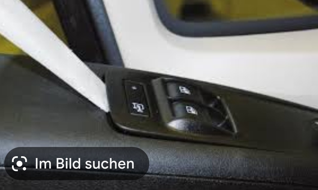

    Allerdings bekomme ich den Fensterheberschalter auf der Fahrerseite nicht ausgehebelt. Ich habe den Eindruck, dass die Spannfeder hinten bei der Erstmontage falsch verbaut wurde oder sich unter der Lehne verklemmt hat. Nach mehreren vergeblichen Anläufen (von vorne, von hinten, seitlich usw.usw.) muss ich mich jetzt mal an Euch wenden:
    hat das schon mal jemand selber gemacht? Ist das richtig, dass sich die Grundplatte regelrecht durchbiegt? Ist der Kraftaufwand wirklich so hoch? Laut Anleitung soll ich vorne anfangen; stimmt die Anleitung? Hat jemand evtl. ein Bild der Schaltereinheit von unten, auf dem klar erkennbar ist, wie die Spannfeder korrekt sitzt?

    ich hab den prick stop schon vor einiger Zeit verbaut und ich erinnere auch, Probleme mit dem Fensterheberteil gehabt zu haben.
    Letztendlich wird das Teil nur dadurch gehalten, dass eine kunststofflasche das ganze Teil zurück in die Halterung klemmt. Um es auszubauen, von hinten kräftig nach vorn drücken und dabei nach oben hebeln.
    Mangels eigenem Bild hab ich mich da mal im Netz bedient.
    Hoffe, ich konnte die weiter helfen.

  • Ich habe den seinerzeit auch eingebaut und beim Aushebeln Probleme gehabt. Die Angst dabei abzurutschen und die Lehne zu verkratzen war immer dabei.
    Jau, die Fensterbedienung ist schon seeehr stramm eingepasst, aber mit nem Kunststoff-Spatel geht's schon relativ gefahrlos.
