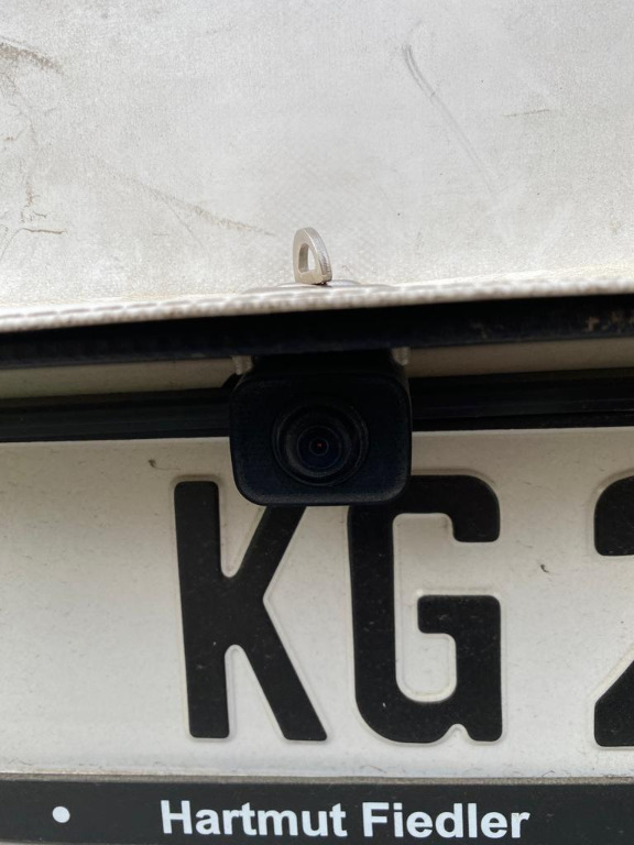

    Kannst du evtl. mal ein Bild von der Kameraanbringung einstellen. Danke!
    Gruß Alois

    Hallo Kalle,
    hier noch einmal, war leider misslungen.
    Hast du evtl. ein Bild wo und wie du die Kamera angebracht hast?
    Danke im Voraus!
    Gruß Alois

  • Zitat von "kalle0401 post=97669 userid=5115"
    Hallo Alois,
    die Kamera kommt einfach nur hinter das Nummernschild.
    Vielen, vielen Dank!!!
    Gruß Alois
