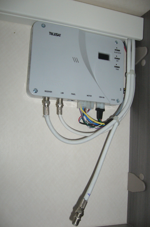

  • Ehrlich gesagt nein, Charly - bzw. nur teilweise. In erster Linie geht es mir darum, was ggf.
    + am Bedienteil im Oberschrank umgestöpselt (siehe Foto)
    + am Fernsehgerät und/oder
    + am Receiver
    geschaltet werden muss, damit die Ein-/Ausgänge an der Außensteckdose überhaupt aktiviert werden.
    Was muss ich an welchem Gerät tun, damit ich
    + a) einem anderen Camper ohne eigenem Sat-Empfang mit meiner Anlage weiterhelfen kann?
    + b) TV sehen kann, wenn ich selbst keinen Empfang mit der Schüssel habe und meine mobile Anlage (aus der WoWa-Zeit !) an die Außensteckdose anschließen will?
    Vielleicht präzisiert das mein Problem.
    Gruß und einen schönen und sonnigen 1. Mai !
    Jesper
  • Hallo Jesper,
    ausgehend davon, dass die eingebaute Anlage in dieser Konfiguration läuft und das "lose" Kabel zur Außensteckdose führt: Kabel an "LNB" abschrauben, "loses" Kabel anschrauben. Mobile Schüssel an Außensteckdose anschliessen.
    TV außen betreiben: "Receiver" abschrauben, "loses" Kabel anschrauben.
    Um zwei TV vom eingebauten LNB betreiben zu können, muss ein T-Stück zwischen dem "losen" Kabel und dem zum "Receiver" montiert werden (mit dem bereits genannten NAchteil damit verbundenen Nachteil, dass unterschiedliche Programme u.U. nicht gleichzeitig empfangen werden können).
