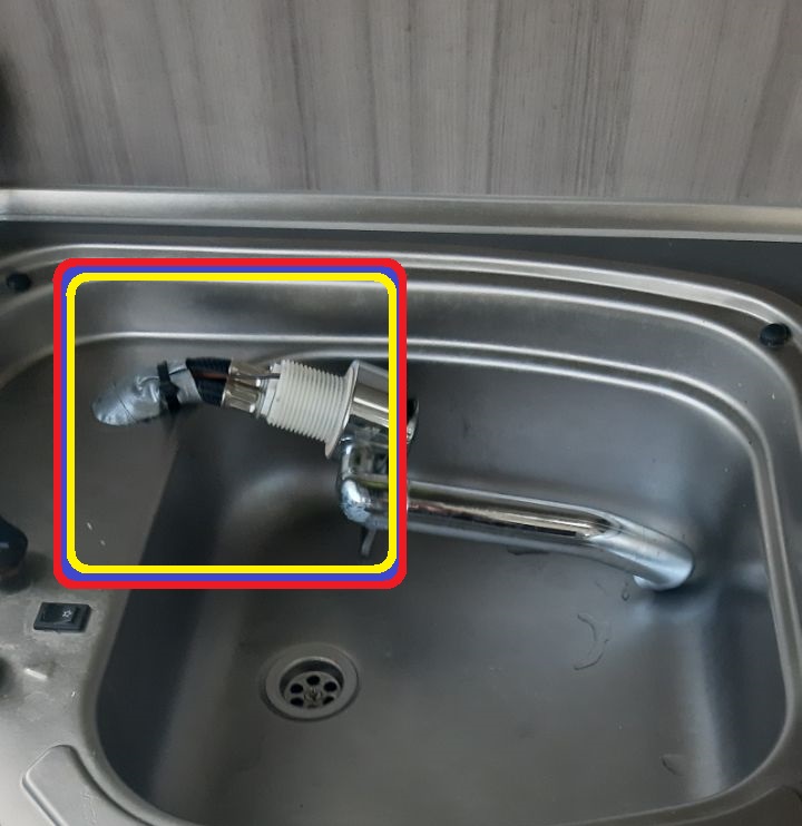

  • Während unseres Aufenthalts in der Tschechischen Republik bemerkten wir einen kleinen Wasseraustritt (Tropfen) rund um den Wasserhahn in der Küchenspüle.
    Im Laufe der Tage entdeckten wir etwas Wasser auf dem Geschirr, den Küchenutensilien und den Schubladen unter dem Leck.

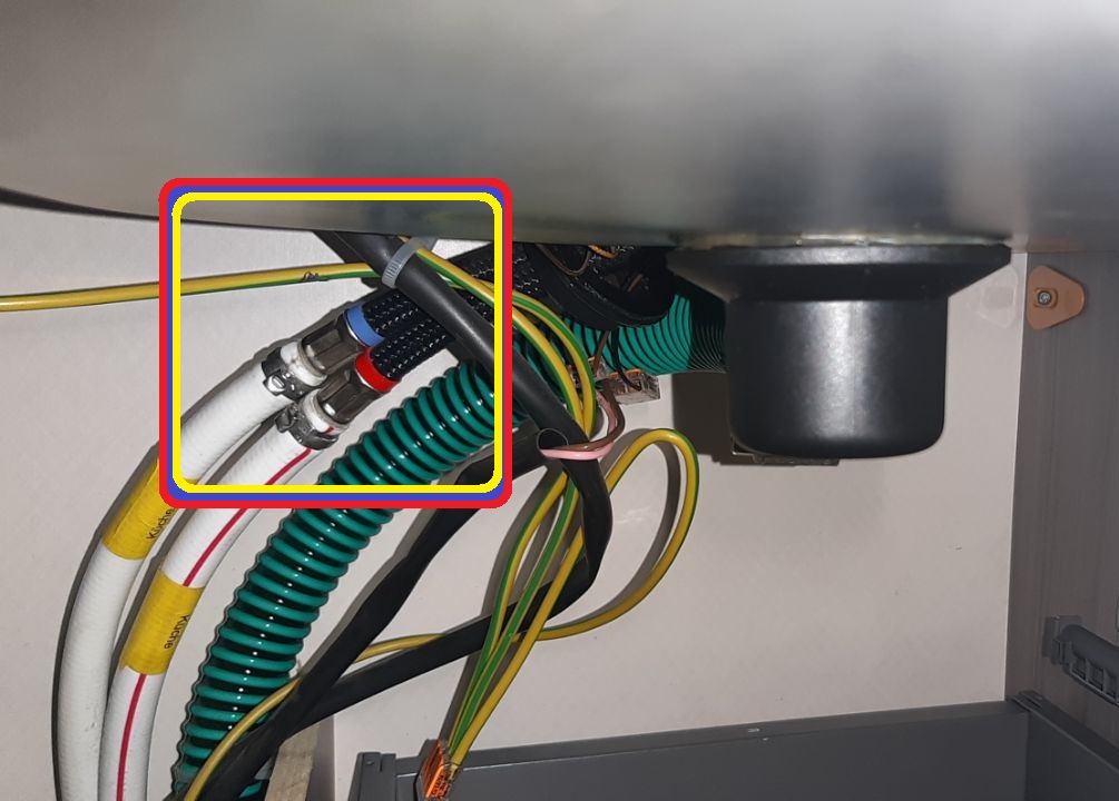

    Nach der Demontage der Befestigung ist es notwendig, den Wasserhahn zu ersetzen.
    Es scheint sich um eine Presspassung (kein Gewinde) auf beiden Seiten des schwarzen Wasserhahnrohrs zu handeln.
    Hat jemand Erfahrung mit dieser Reparatur?

    du meinst die Schläuche ?
    Einfach die silbernen Schellen mit dem Seitenschneider zerstören.

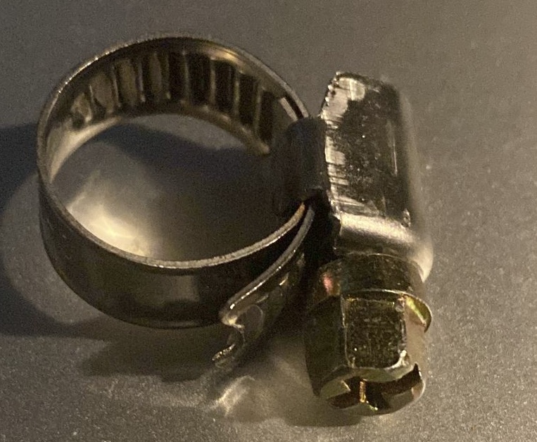

    Dann kannst du die Schläuche abziehen. Für den neuen Wasserhahn
    besorgst du die schraubbare Schellen aus dem Baumarkt. Siehe Foto
