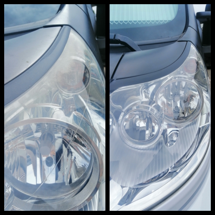

    Meine Scheinwerfer wurden langsam aber sicher unansehnlich (und der TÜV fand die auch nicht mehr wirklich schön)
    Neu kaufen? Och neee, hab's mal mit einem Set aus dem Zubehörhandel versucht. Keine 17 Euronen teuer.
    Alles dabei. 3000er Schleifpapier, 5000er, beide zum Nass Schleifen, eine Schleifpaste fĂŒr's Finish und eine Versiegelung.
    Ergebnis = Bild
    LG aus Essen. Lothar

    sieht sehr gut aus, was ist es fĂŒr eine Versiegelung ?
    Beim Autokauf wurde das mal bei mir, :) beim Auto, gemacht,
    Aussage der Werkstatt "Auf jeden Fall UV bestĂ€ndigen Klarlack drĂŒber" sonst hĂ€lt es nicht lange.
    Meins war in 2018 , bis jetzt noch top...
    GrĂŒĂŸe aus Berlin
    S.Hammer

  • Moin Lothar, klasse geworden.Hast du die Scheinwerfer dazu ausgebaut?
    Michael
  • Hab erst gedacht ich sei schlauer als die Anleitung des Anbieters... Und hab dann schnell gemerkt dass ich auf dem Holzweg war.
    Maschine ging zwar schnell, aber die Lampen sind gegen Reibungshitze nicht sonderlich resistent. Diese Erfahrung trÀgt jetzt einer der Scheinwerfer auf seiner OberflÀche.
    Ergo, mit maschinelle Hilfe nur fĂŒr Leute die das können.
    Also, in meinem Fall, reine Handarbeit. Incl. Darauf folgendem Muskelkater
    Lieber tausend Sterne am Himmel als fĂŒnf an der HoteltĂŒr

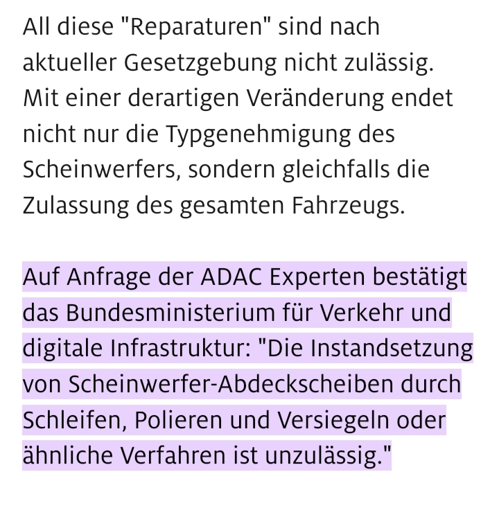

    Hab schon in mehreren BeitrĂ€gen (außerhalb dieses Forums) gelesen, dass das aufpolieren der Scheinwerfer (eigentlich) nicht zulĂ€ssig ist, weil furvjcdrn schleifvorgang die materialstĂ€rke der klarabdeckung und damit das streuverhalten des lichts verĂ€ndert wird.
    Ich persönlich halte das fĂŒr ziemlich akademisch, wollte diesen Aspekt zumindest mal einbringen.

    Kann es sein, dass die großen OEM-Hersteller von Fahrzeugbeleuchtungen (Osram, Hella, Valeo, etc.) einen guten (Lobby-)Draht ins Verkehrsministerium oder entsprechende EU-Behörden haben? (Frage fĂŒr einen Freund).
    Reparieren verboten - wegschmeißen und teuer neu kaufen erlaubt !?!
