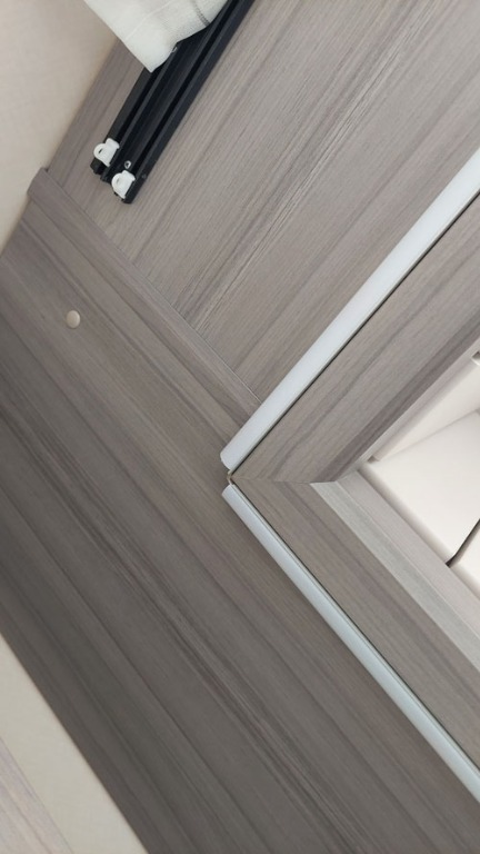

    ich habe mir letztes Jahr im Frühling die Ambientebeleuchtung im Schlafbereich, im Fahrerhaus und der Dinette mit selbstklebenden LED-Stripes nachgerüstet. Die LED-Stripes waren übliche Chinaware aus der "eBucht".
    Leider veträgt der Klebestreifen wohl keine sommerlichen Bedingungen. Bei Voll-Sonnenschein hatte sich der Innenraum über mehrere Tage auf 47°C und darüber aufgeheizt und ein Klebestreifen im Schlafbereich hat sich von der Kranzleiste des Oberschrankes gelöst.

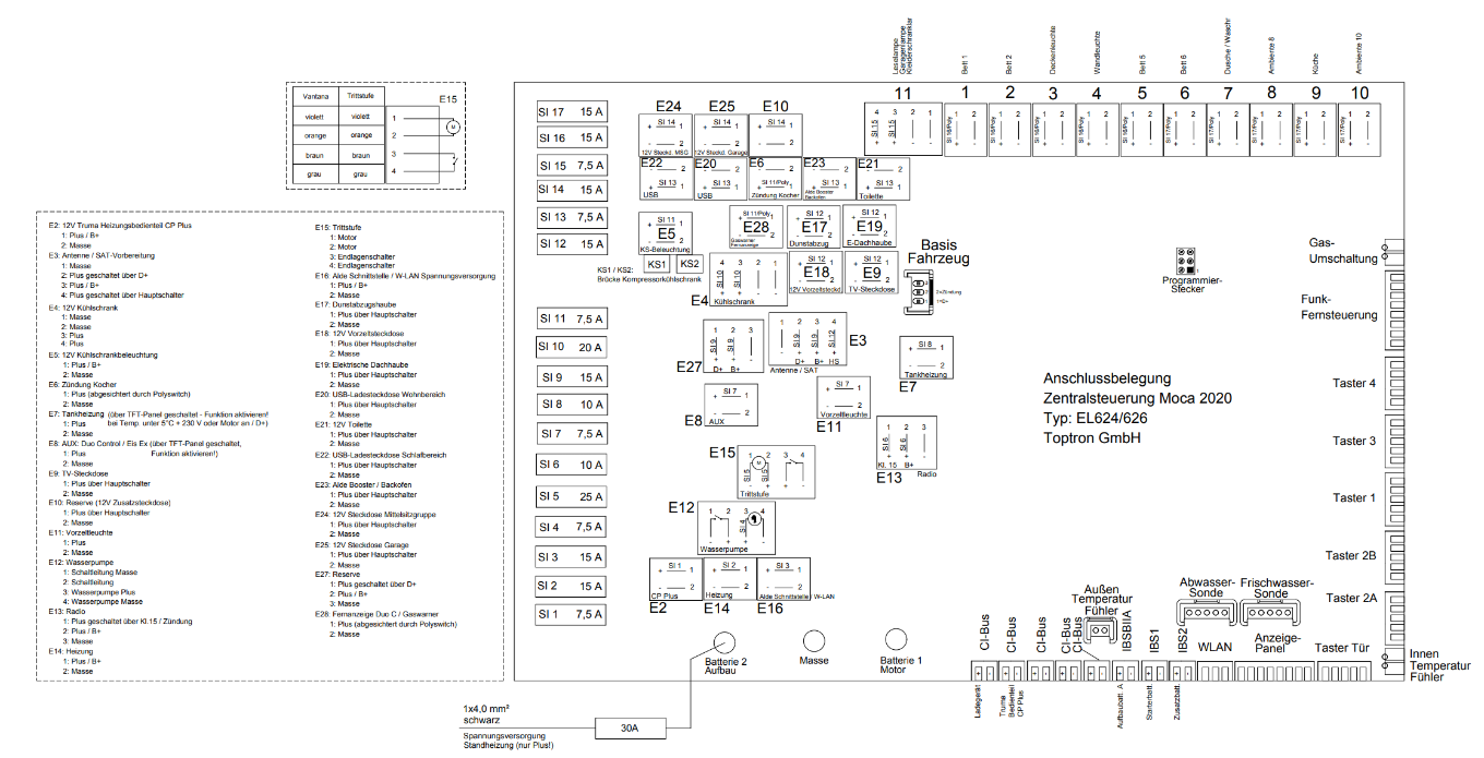

    Moin Tolar,
    für die Schaltung der Ambientebeleuchtung habe ich die unbelegten Ausgänge 8 und 10 auf der Platine der Zentralsteuerung Toptron624 (EBL unter dem Beifahrersitz) genutzt. Bedienung erfolgt über das Tableau über der Eingangstür. Ich habe das bessere Bedienfeld mit dem bunten TFT-Bildschirm, da waren die entsprechenden Tasten als Hardware bereits vorgesehen. Die LED-Strips lasssen sich sogar in Stufen dimmen.
    Die meiste Arbeit ist unsichtbare Verlegewege für dass 12V-Adernpaar vom Toptron zu den LED-Stripes zu fnden.
