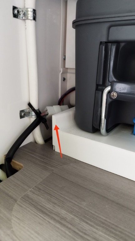

Hallo wir sind seit Mai letzten Jahres Besitzer eines Hobby Wohnmobils Optima Ontour Edition. Seit dieser Zeit lese ich oft im Forum und hole mir d hobby-wohnmobilforum.de/attachment/21083/ hobby-wohnmobilforum.de/attachment/21084/ hobby-wohnmobilforum.de/attachment/21086/ivese Anregungen.Nun möchte ich auch einmal etwas beitragen.Von Anfang an ärgere ich mich über die Anzeige des Frischwassertankes. Diese zeigt eigentlich an was sie gerade will. Beim letzten Urlaub stand meine Frau eingeseift unter der Dusche und der Tank war leer, obwohl die Anzeige noch ½ voll anzeigte.Das war für mich der Anlass nach einer zuverlässigen Anzeige zu suchen.Es gibt welche, die über einen Drucksensor den Wasserstand an eine App im Handy sendet. Mit ca. 200€ war mir das aber zu teuer und ich wollte auch nicht immer die App starten um den Wasserstand zu kontrollieren.Nach längerer Suche im IN fand die auf dem ersten Bild zu sehende Anzeige. Diese zweigt den Wasserstand genau und kontinuierlich an. Ein Geber mit 30cm Länge passt genau in den Tank. Diesen habe ich mit Silikon verklebt. Die Stromversorgung von 12 Volt nahm ich aus dem Schacht für den Fäkalientank. Von dort kommt man auch durch eine bestehende Öffnung unter die Sitzbank.Am Kontrollepanel muss die Stromversorgung eingeschaltet sein. Da ich bei dem neuen WoMo keine Löcher bohren wollte, habe ich mir ein Gehäuse gedruckt und die Anzeigen mit Magneten am Gestell für die Kopfstützen befestigt.
Die Anzeige kostet bei Aliexpress 27€
