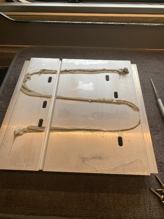

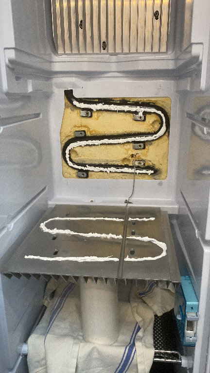

    Habe heute mal meine 5 Jahre alte Wärmeleitpaste erneuert.
    Hier ein paar Bilder.

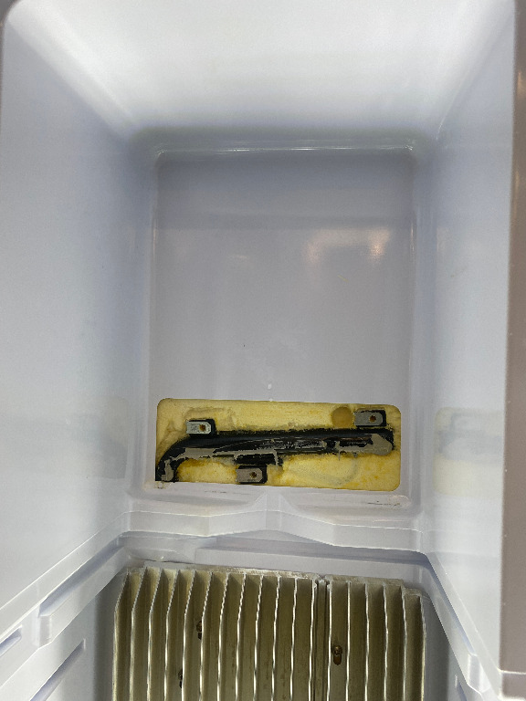

    Gefrierfach

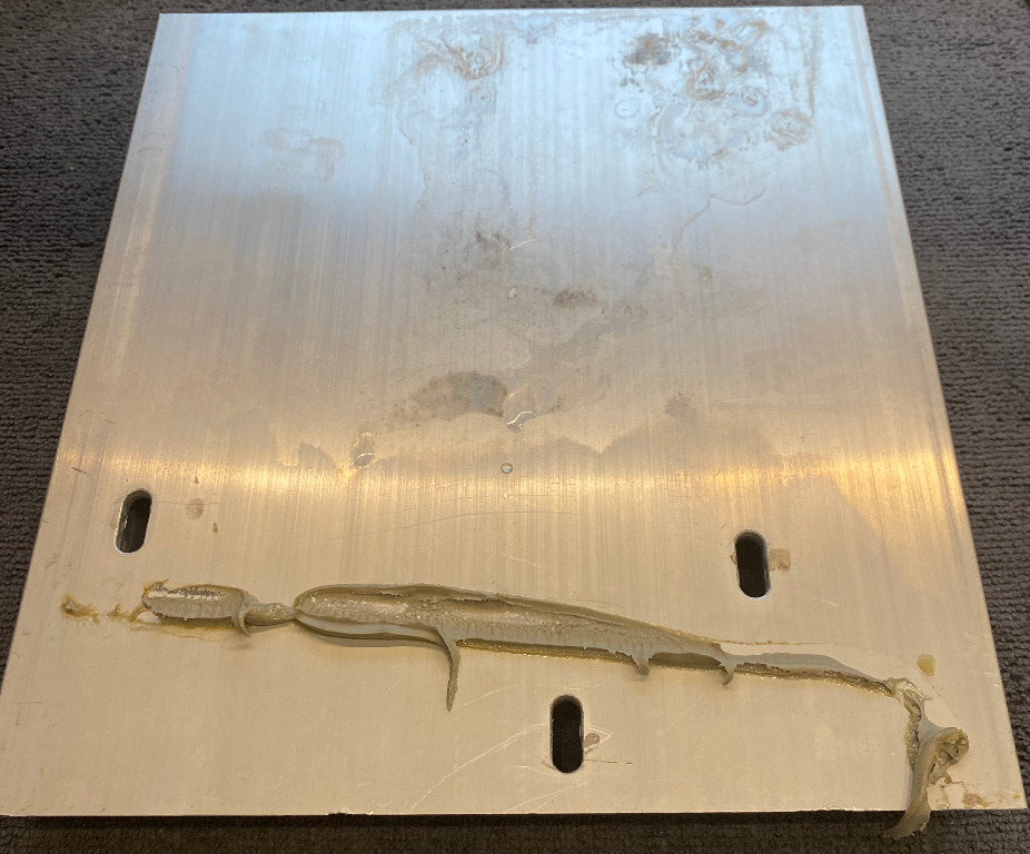

    Die alte Paste lässt sich super mit WD40 entfernen

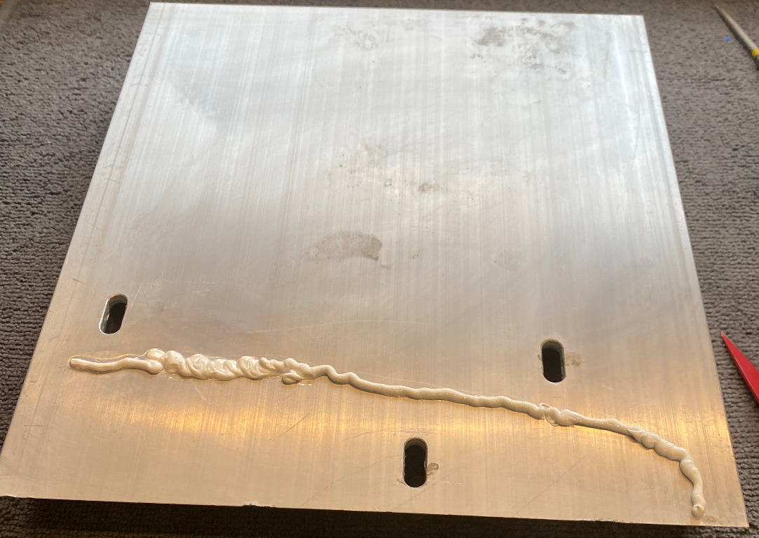

    Dann die Neue auftragen.

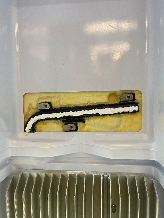

    Kühlschrank
    Das Gleiche

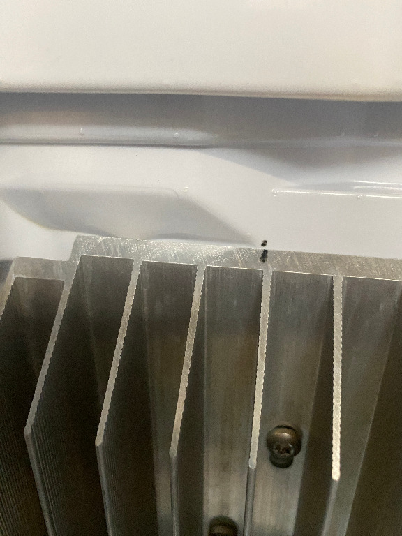

    Hier noch ein Tipp zumindest habe ich es so gemacht.
    Habe mir die Position des Kühlgitters markiert
    Die Kühlung wird erst Samstag getestet ;)

    So sah es bei mir auch aus: erst das graue kühlgel runter, Wärmeleitpaste aufs Rohr drauf (ich war etwas sparsamer, bei mir haben 35gm für beide Kühlkörper gereicht).
    Und nun ists wieder schön kalt.

    Heute morgen angemacht. Gefrier -16,8 Kühl 7,1
    Habe aber wohl immer noch das Problem mit dem vereisen.
    Gefrierfach ist/war leer. Heute Abend schon wieder leicht Eisbildung.....
    Habe es jetzt erst einmal rausgemacht.
    TIPPS ??????

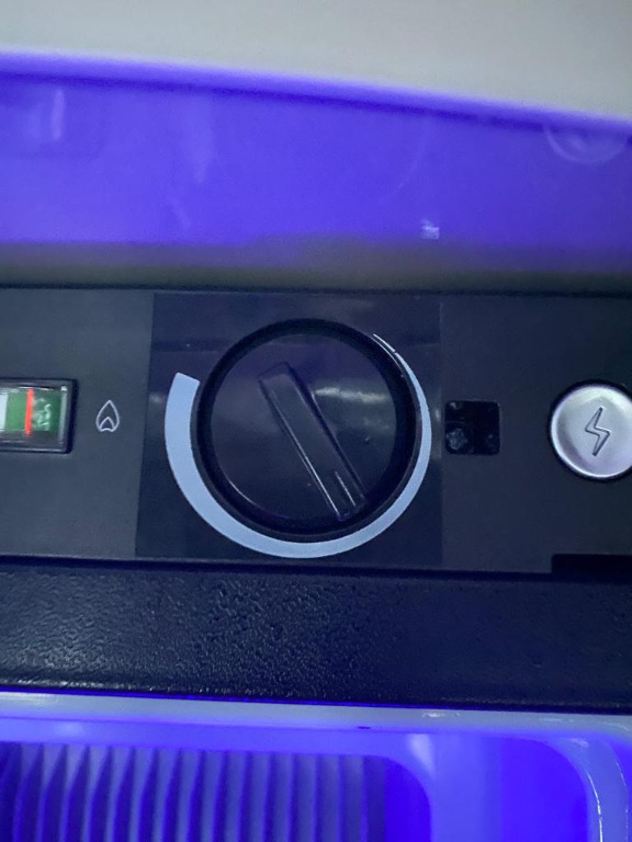

    Beneidenswert - ich habe das Gefrierfach auch rausgeschmissen und brauche Reglerstellung 90%, um vielleicht mal auf 6 Grad zu kommen - geht aber nur wenn es im Womo nicht zu warm ist.
    Zur Wärmeleitpaste und dünn auftragen: wichtig ist halt die Kontaktfläche. Wie man es so konstruieren kann, dann ein weitgehend rundes Rohr eine ebene Fläche kontaktiert, ist mir rätselhaft - die Fläche des direkten Kontaktes geht dabei fast gegen Null. Das ist dann eher nach dem Motto konstruiert: geht doch - könnte besser sein, muss aber nicht unbedingt.

    in Deinem Kühli ist echt der Wurm drin. Wir stehen gerade am Lago Maggiore bei Tagestemperaturen von 30C in der vollen Sonne. Innenraum 35C. Drehregler Gas auf Stellung 19:00 Uhr. 140 mm Titanlüfter auf volles Rohr. Eisfach ist eingebaut. Innenraum Kühlschrank 1,5C!
