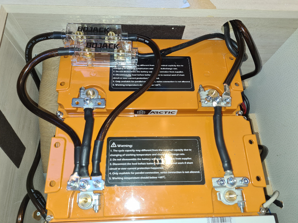

    Frage: Wie hoch ist der Verbrauch bei der 150Ah Arktic von Liontron?
    Haben seit ca vier Tagen tiefe Termeraturen und die App verrät mir gibt mir über 40Ah an. Kann das sei ???

    Aber damit wissen wir immer noch nicht, wo die 40Ah aus einem Akku geblieben sind. Selbst wenn Du irgendeinen kleinen Verbraucher dran gehabt hättest, dürften nur ungefähr 20Ah aus jedem Akku gezogen worden sein.
    Da jetzt mittels Ferndiagnose etwas zu versuchen, wäre wirklich wie "Kaffeesatz lesen", sorry.
  • Moin Lothar,
    aber Du solltest trotzdem noch mal die Verbindungen zwischen den Akku überprüfen. Dass nur aus einem Akku gezogen wurde, ist so nicht richtig.
  • [quote=" [attach=21582,'none','2']20231207_143628.jpg[/attach]Hartmut post=101645 userid=63"]Moin Lothar,
    So schauts aus ...
    Plus liegt auf der einen, Masse von der zweiten ab.
