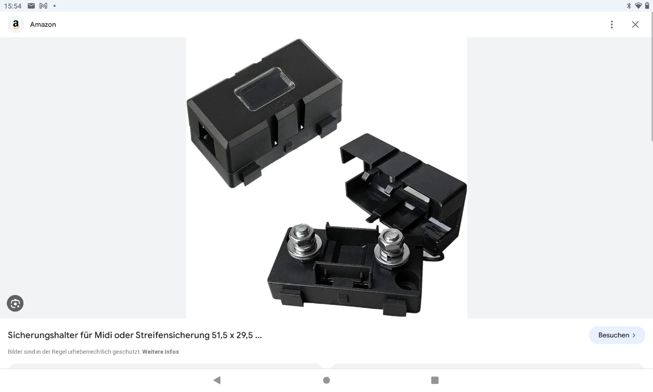

  • nachdem ich hilfreiche Tipps zu Elektoteilebeschaffung bekommen habe, konnte ich mich mit einigen Elektrokleinteilen versorgen. Aufgrund der Schraubanschlüsse habe ich mich als Leitungsverbinder für die Midisicherungshalter entschieden, wie lassen sich auch schön zu mehreren zusammen stecken, aber
    wie öffnet man den Deckel wenn diese nebeneinander verbunden sind? Gibt es einen extra Öffner dafür, habe selbst nichts gefunden
    Gruß Marco

  • Die Konstruktion sieht extrem durchdacht aus und macht einen soliden Eindruck.
    Einzeln lässt sich das Teil seitlich zusammendrücken und öffnen. Sind mehrere Halter wie vorgesehen nebeneinander zusammengesteckt kann man natürlich nicht mehr seitlich drücken. von oben sind extra Aussparungen am Deckel von wo man an die 4 Rastnasen kommt. Alle Nasen gleichzeitig mit Schraubendreher zu drücken dürfte kniffelig sein🤭
    Deshalb dachte ich es gibt einen speziellen Entriegler
    Gruß Marco

  • Ok, Danke.
    Die MAXX sind beinahe Baugleich. Meine habe ein praktisches Fenster im Deckel
    Dann verzichte ich lieber auf einen Einbau zusammengesteckt neben einander. Dringend brauche ich ohnehin nur eine Sicherung die ich gleich als Schraubverbinder nutze.
    Ich hoffte auf eine Klammer ähnlich dieser, womit man einzelne Sicherungen ziehen kann.
    Gruß Marco
