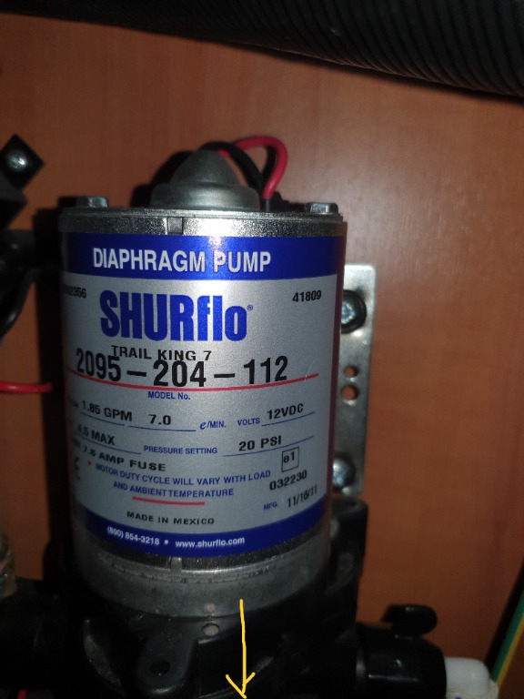

    Letzte Woche aktivierte ich unseren Siesta und beim befüllen des Wassertanks,bzw. Boiler vollpumpen bemerkte ich das über den Wasserhahn am Küchenblock weniger Druck ist,im Bad alles wie immer.Die Pumpe sitzt unter dem rechten Längsbett und beim gucken stellte ich fest,Alles ist dicht wenn Wasser im Bad gezogen wird und wenn im Küchenblock,dann bildet sich ein Tropfen am unteren Rand des Kunststoffs,auf dem Foto hab ich mit Pfeil markiert.Mich wundert es nur,das es nur tropft(ganz leicht),wenn über die Küche.Hatte das schonmal jemand? Die leitungen entleere ich vor dem Winter schon ordendlich,blase auch immer über die Hähne zurück. Hatte auch die ganzen Jahre gut funktioniert.

    die Trail King 7 hat nur einen Eingang und einen Ausgang. Küche und Bad verzweigen sich somit erst hinter der Pumpe. Da die Drehzahl und damit die abgeforderte Fördermenge bei dieser Pumpe variabel ist (siehe Aufdruck), könnte es sein, dass die Küchenarmatur eben mehr "zieht", oder auch näher dran ist (Druckverlust auf der Strecke). Aber: undicht ist undicht, Du musst also an die Pumpe ran. Am besten die Dichtungen unter den Schraubkappen Ein- und Ausgang prüfen, manchmal war es das schon. Ansonsten vielleicht Haarrisse in den Kunststoffanschlüssen.

  • Wird Wasser im Bad gezogen ist alles dicht.
    Wird Wasset in der Küche gezogen dann leckt die Pumpe.
    Könnte es sein das der Küchenzulauf irgendwo eingeengt ist und dadurch einen höheren Widerstand bildet? Ein Rückstand erhöht zwangsläufig den Druck in der Pumpe.
