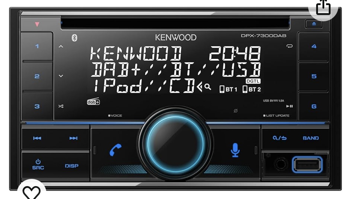

    Ich habe mir vor einiger Zeit ein neues DAB Radio von Kenwood eingebaut, das DPX 7300DAB, ein gutes Gerät, welches noch über ein Drehregler für Lautstärke verfügt, ist ja heutzutage nicht mehr selbstverständlich, leider. Ich navigiere immer mit Google Maps, von daher benötige ich kein teures Navi.

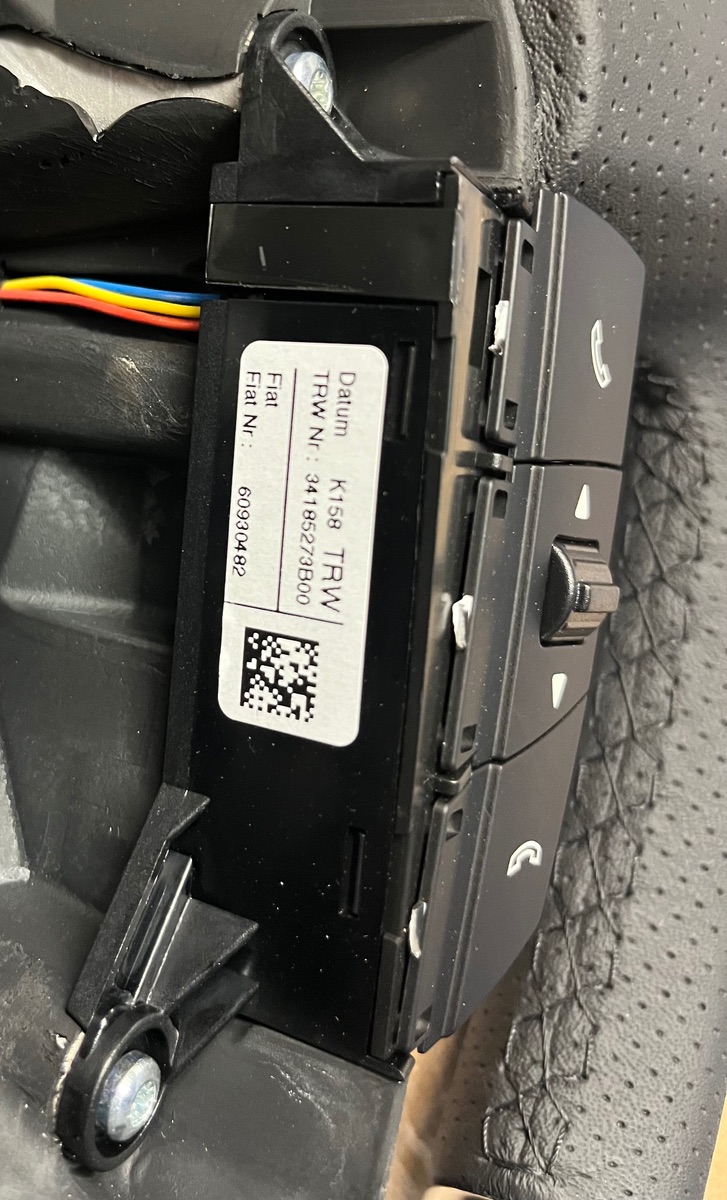

    Nun habe ich in meinem PKW und auch im Firmenwagen eine LFB, und möchte die auch im Wohnmobil haben. Ein passendes Lenkrad hab ich bereits, mit 6 Tasten und 2 Wippen (für laut u. leise), den passenden Schleifring mit 3 Steckern auch. Doch es entpuppt sich enorm schwierig, den passenden Adapter oder ein Interface für dieses Radio zu finden. Mein Car Hifi Händler konnte mir auch nicht helfen. Ich habe Kenwood direkt angeschrieben, die wiederum verweisen mich an die Fa. ACV, diese beliefert aber nur Händler.

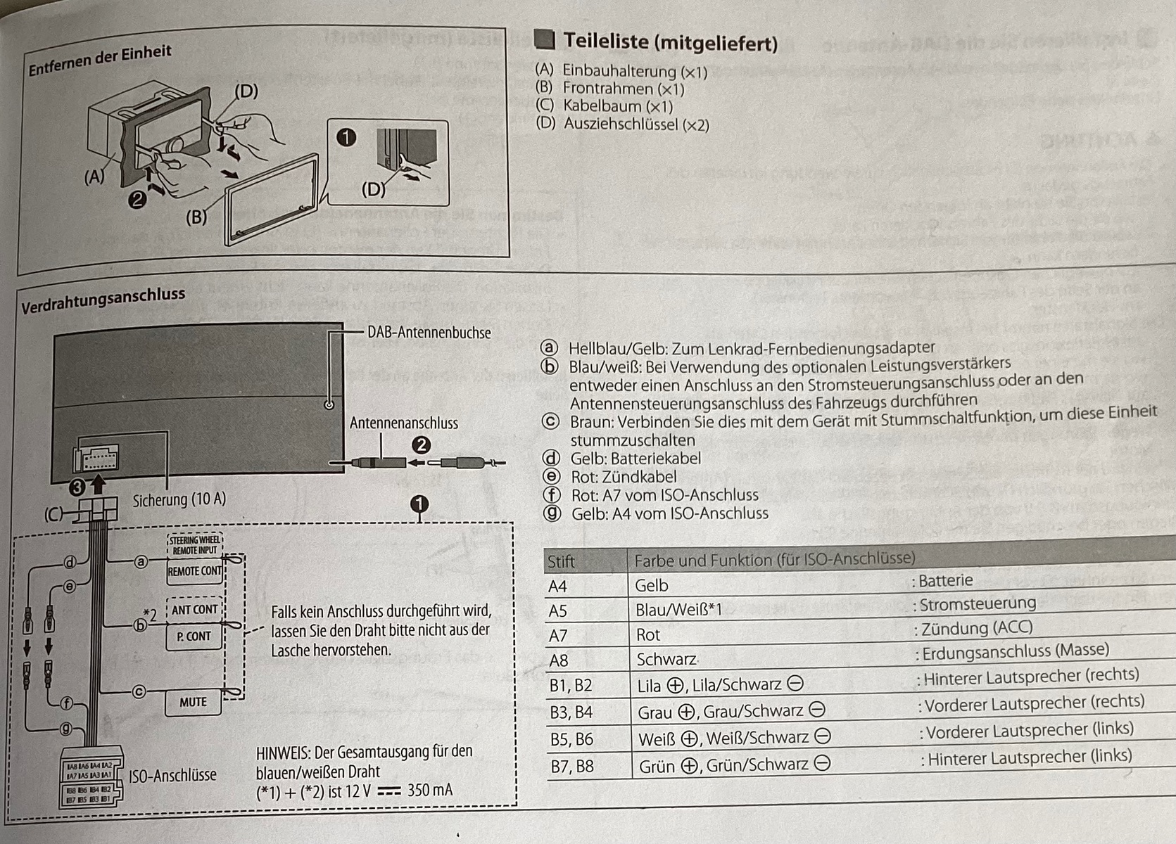

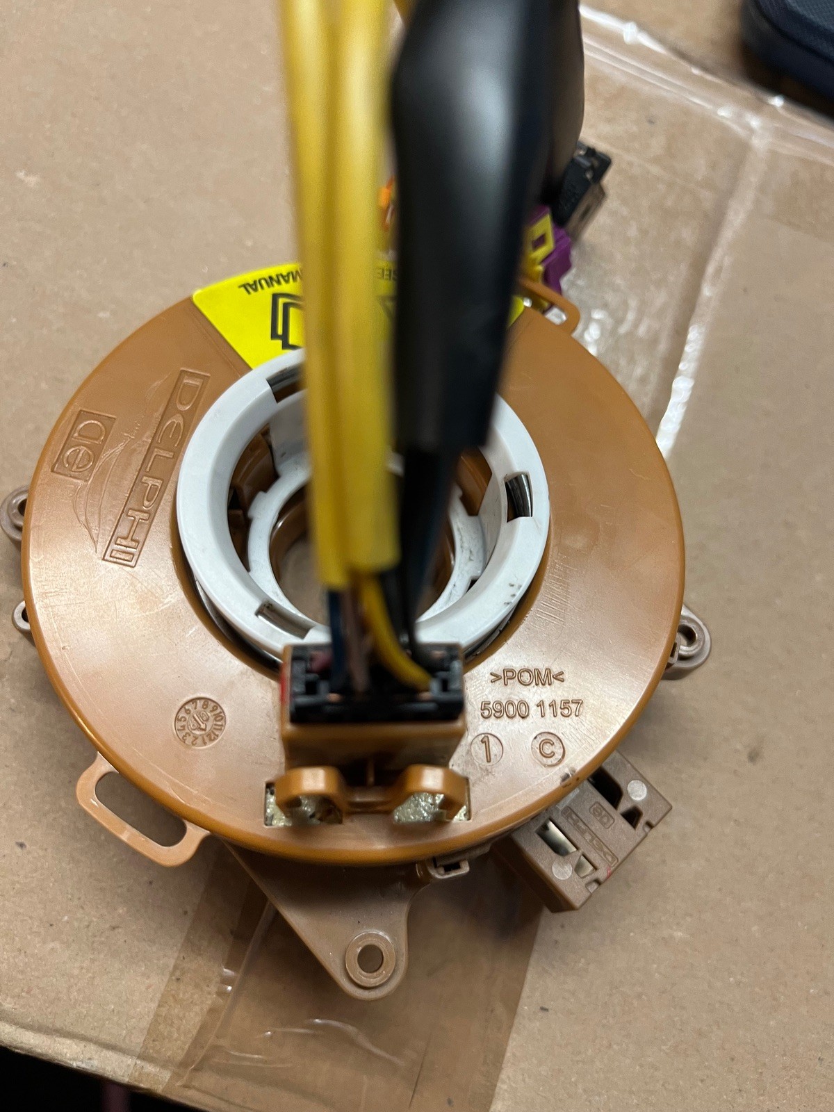

    Der Schleifring der Fa. Delphi hat die Nr. 59001157, sollte nach meinen bisherigen Recherchen auch passen. Das Radio hat aber nur ein hellblau- gelbes Kabel als Ausgang für die LFB. 🤷🏼‍♂️
    Ich hänge mal ein paar Bilder vom Schaltplan an.

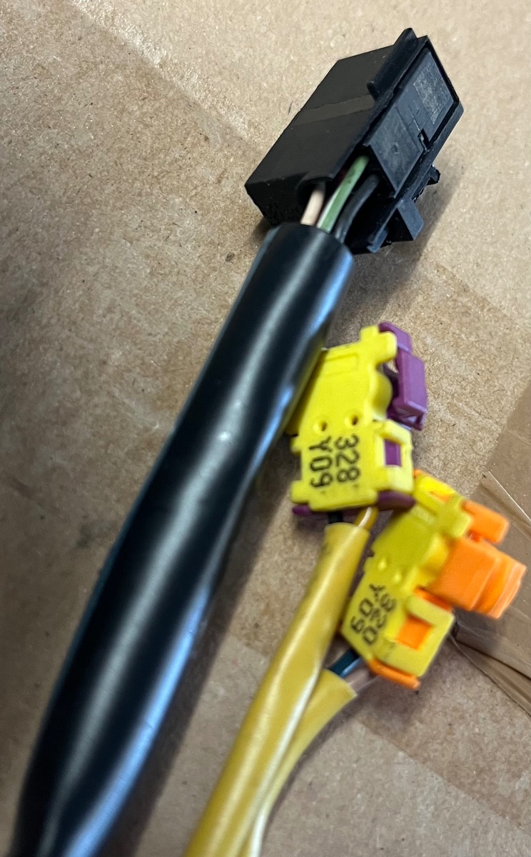

    Nochmal zum Thema Lenkrad- FB nachrüsten: ich hab gestern das neue LR mit FB eingebaut, allerdings ohne den neuen Schleifring. Dieser passte nicht, bzw. das Kabel vom Fahrzeug hat natürlich einen anderen, 6- poligen Stecker, der Schleifring aber einen 12- poligen. Das heißt, mein Fahrzeug benötigt einen neuen Kabelstrang zum Lenkrad. Ob es sowas bei Fiat zum Nachrüsten gibt, glaube ich kaum, werde aber beim Freundlichen mal vorsprechen.
    Oder habt Ihr das auch schonmal gemacht und könnt mir weiterhelfen?
    Wenigstens hab ich jetzt ein schönes, griffiges Lederlenkrad drin, aber die FB fürs Radio sollte eigentlich schon auch funktionieren…

    Ich hab mir bei Fa. Dietz den entsprechenden Adapter für das Kenwood Radio besorgt, für viel Geld. Nur diese Verbindung vom Schleifring zum Interface fehlt jetzt. Das hatte ich mir tatsächlich einfacher vorgestellt…
    VG, Frank
  • Vielleicht kann man ja bei einem Verwerter ein solches Kabel finden und entspr. „Konfigurieren“ . Falls jemand einen Tip hat, wo ein X250 beim Verwerter steht, immer her damit! Dann müsste er nur noch die LFB verbaut haben…
