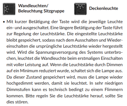

  • ... Ich finde es nur von Hobby nicht in Ordnung, das man das mit dem Dimmer nicht in die Anleitungen mit aufnimmt....
    Moin Volker,
    welches Modell fährst Du? Soweit mir bekannt, wird die Dimmer-Funktion im Bedienungshandbuch unter "Elektroinstallation" erwähnt:
    Der Hinweis sollte auch Bestandteil einer guten Fahrzeugeinweisung vom Händler sein.

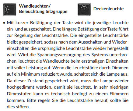

  • Moin Volker,
    der folgende Passus ist in der Bedienungsanleitung unseres Modells auf Seite 95 enthalten:
    Und ja: Auch mein Skyroof war (und ist wieder) murks. Kannste hier nachlesen:
