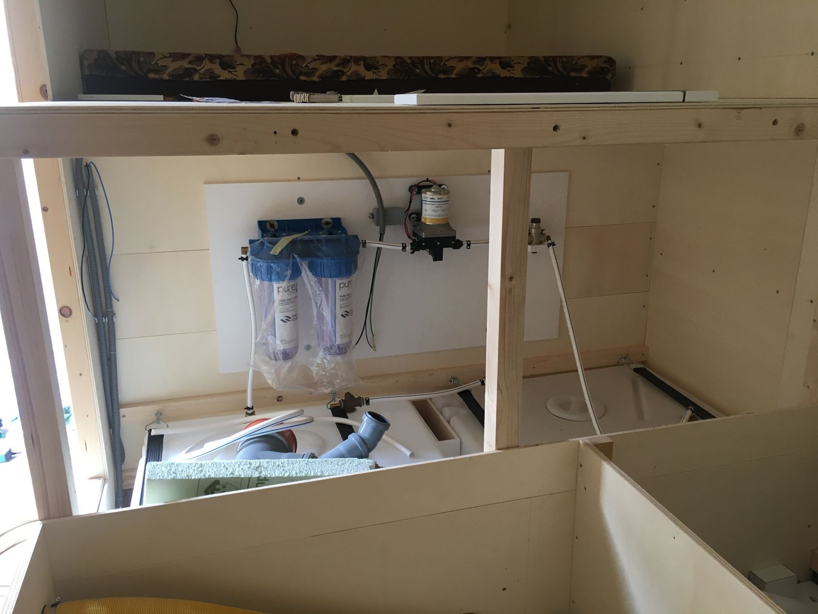

    das System und ein ähnliches zuvor laufen jetzt seit 20 Jahren in meinen Wohnmobilen.
    Der Wasserdruck ist völlig ausreichend und letztendlich wollen wir, da wir sehr viel autark stehen, auch Wasser sparen. Bisher habe ich auch noch nie eine Pumpe erneuern müssen.
    In der Dusche habe ich einen Brausekopf mit Mikroöffnungen. Das reicht locker und man kann mit 3-4 Liter Wasser duschen.
    Wie Ulf schon sagte, zapft man ja nicht immer über eine Druckleitung. Von daher nützt mir ein Filter vor dem Tank definitiv nichts, denn dann bräuchte ich Stunden bis der Tank voll ist. Eine zusätzliche „Mimik“ mit externer Druckpumpe ist mir zu viel „Gedöns“. 2 Gießkannen für die Betankung aus nem Bach reichen und der Tank ist in 10min wieder voll.

    Bei der Planung meines WoMo hatte ich überlegt 3 Tanks a 90-120l einzubauen. Zwei dieser Tanks hätte ich für die Wasserversorgung gedacht, den dritten hätte ich zum Wassertanken benutzt, wenn ich nicht sicher gewesen wäre wie die Qualität ist. In einem zweiten Schritt hätte ich dieses Wasser dann über ein Filtersystem in die Versorgungstanks umgepumpt.
    Habe die Idee aber dann wegen Komplexität verworfen und ein Filtersystem zwischen Tank und Pumpe verbaut.

    welche Pumpe hast du verbaut?
    Die normalen Pumpen in unseren Fahrzeugen haben zwar eine genügende Druckleistung, aber verfügen normalerweise nicht über eine ausreichende Ansaugleistung., um das Wasser durch die Filter zu saugen.
