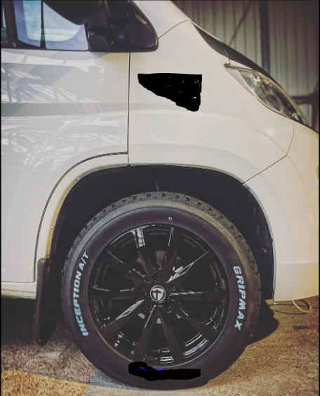

    wir spielen mit dem Gedanken unseren MONK ein par 18 Zöller zu spendieren
    und wollten mal fragen ob Jemand mit dieser Rad.- Reifenkombination schon Erfahrungen gesammelt hat.

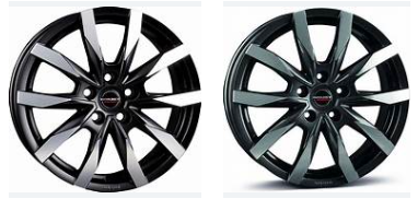

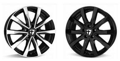

    Ins Auge gefasst haben wir bisher:
    Tomason TN28 - 7.5x18 ET53 5x118 in Black oder Silver/Black
    Gripmax Iception A/T - 255/55 R18 109h
    Beispiel:
    Angebot liegt Momentan bei 2000 Euronen Inkl. Radverbreiterung.
