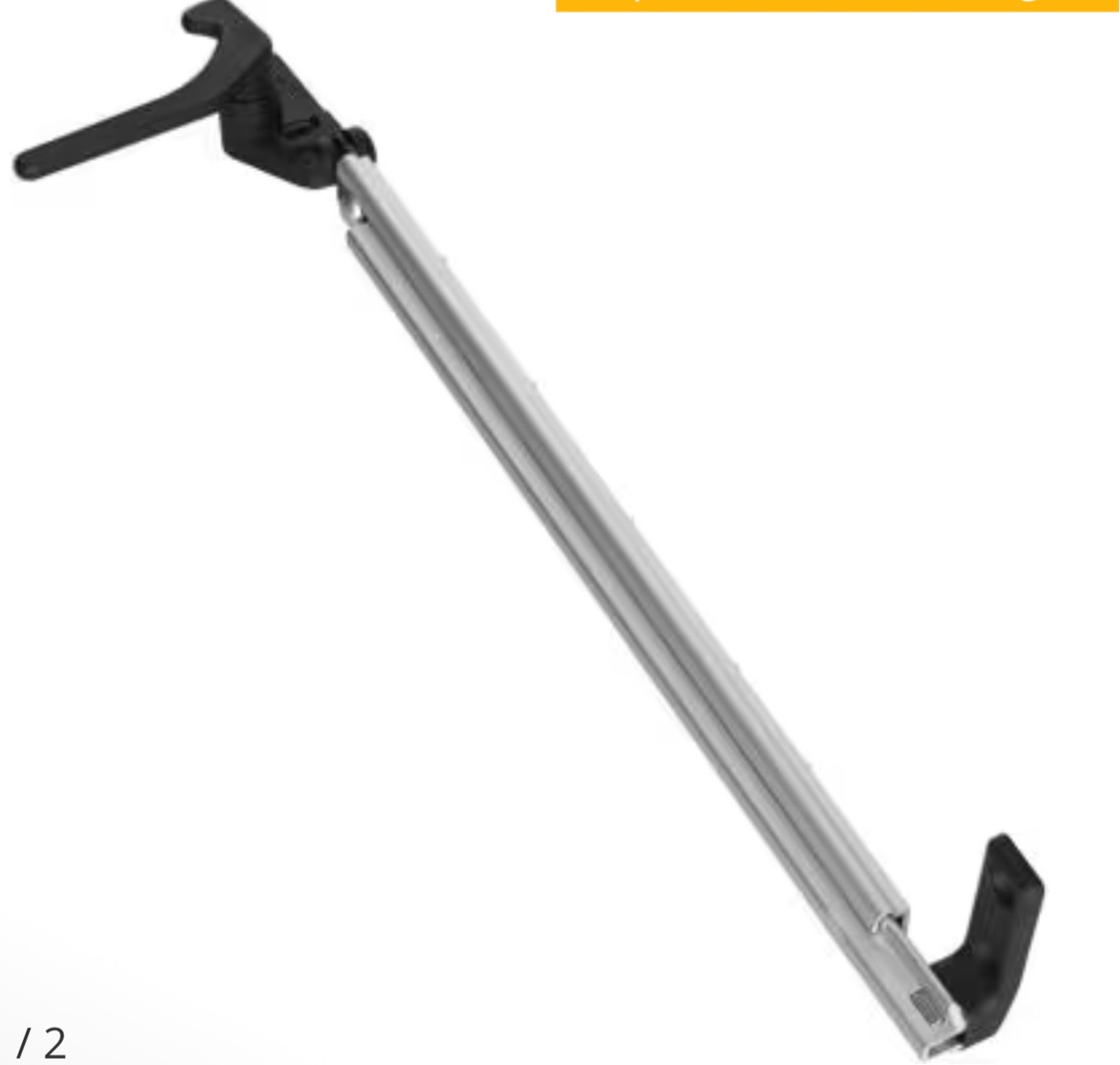

    Bei einem der beiden kleinen Fenstern in der hinteren Schlafkoje über der Heckgarage blockiert seit neuestem einer der beiden selbst arretierenden Feststeller/ Aufsteller. Ich hab ihn zunächst von der Wand abgeschraubt, damit ich das Fenster zumindest schließen konnte. Doch wie bekomme ich das Ding vom Fenster ab? Es gibt eine Aluniete am Gelenk, doch am Fenster selber kann man offenbar nichts demontieren! 🙁🧐

    ich hab mit einem 1,0 oder 1,5 Imbus-Schlüssel die Arretierung gelöst. In das kleine Loch drücken und gleichzeitig den Hebel nach der Seite wegdrücken (s.o.).
    Wir haben da mal neue Steller eingebaut, um das Fenster was weiter aufzubekommen.
